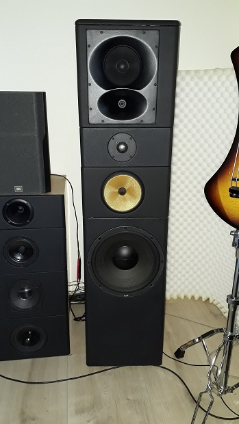

  • 13.01.2020, 14:39
    AR
    Hab ich schon ;o) (als Modul - Limmer)
    Anhang 52396

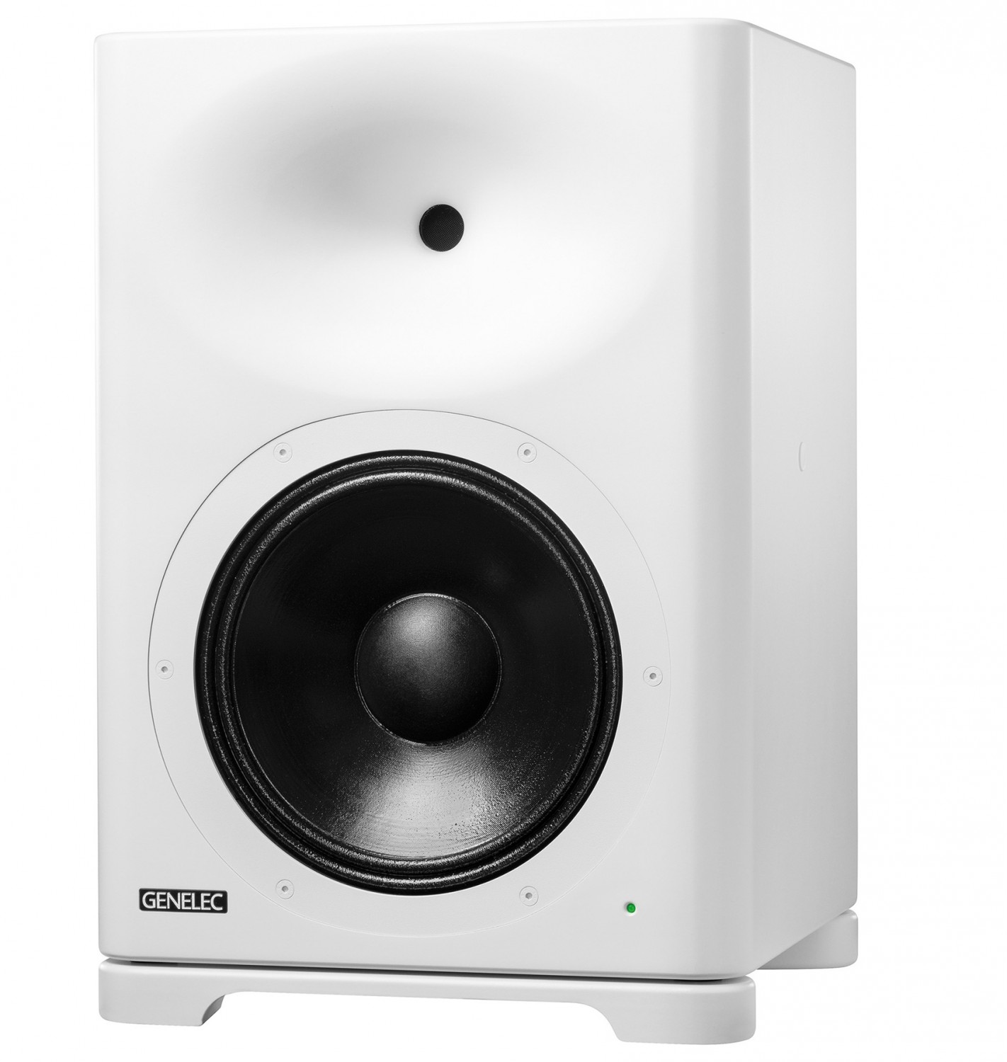

  • 13.01.2020, 16:20
    BiGKahuunaBob
    Zitat von AR Beitrag anzeigen
    Mir gehts um den "Spinorama" Ansatz von Floyd/Toole in einem 3-Wege mit 30er Bass und 13er Mitteltöner.
    Da geht es aber nicht um eine bestimmte Treiberkonfiguration, das lässt sich über viele Wege optimieren. Warum gerade 1"/5"/12"?
    JBL M2, LSR305/8, 705/8 (alles 2-Wege), die meisten Synthesis Modelle oder auch viele Revel Lautsprecher sind ja so entstanden.
    Ansonsten mal bei Genelecs Main-Monitoren gucken, das finden sich die Dimensionen auch wieder, allerdrings mit großen Waveguide auch im MT (wie der besagte Limmer): https://www.genelec.com/main-studio-monitors
    PS: Ja, mit Kompressionstreiber wird die Sache auch einfacher (Anbindung an WG/Horn)
