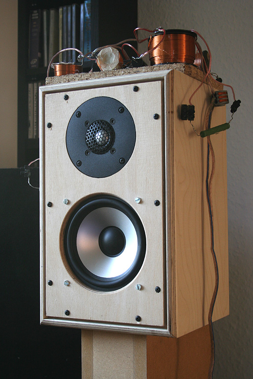

    Jetzt erst einmal ein Foto vom aktuellen Stand. Ein paar Details zur bisherigen Entwicklungsgeschichte folgen beizeiten...
    Anhang 51514VG, Matthias

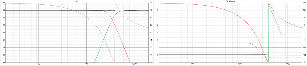

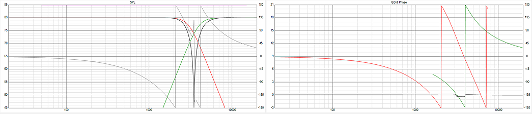

    Trennung zwischen den Treibern, erste Weiche
    Der erste Aufbau hatte zunächst eine normale Schallwand, d.h. Tiefmitteltöner von vorne bündig eingefräst. Als Offset für die beiden Treiber ergab sich 19mm. Alan Shaw erwähnte im Harbeth-Forum eine Trennfrequenz von 3,5 kHz. Als erstes habe ich irgendetwas Richtung LR4 probiert. Das Problem dabai war, dass ich den TMT etwas flacher trennen musste, um den Offset korrigieren zu können. Das hatte ich für eine Seite auch mal aufgebaut. Es war aber klar, dass die flache Trennung eine Sackgasse war, wegen der Membranresonanz bei 7 kHz. Nun kann man der Meinung sein, dass die 3,5 kHz mit dem AL130 ohnehin Blödsinn sind, aber ich hatte noch eine Idee.
    Eine schöner Ansatz sind Butterworth Filter 3. Ordnung, die so weit auseinandergezogen werden, dass sie eine 6-dB-Addition bei der geplanten Trennfrequenz ergeben. Und dann wird der Tiefenversatz ermittelt, bei dem die Treiber dann im Übernahmebereich tatsächlich auch in Phase sind. Vielleicht geht das ja auch mit BW4... :dont_know:
    Anordnung: Zwei BW4 Filter - 3000Hz für den Tiefpass, 4000 Hz für den Hochtpass. Und dann am DZ kurbeln bis die Phase passt. Wofür man den Tieftöner 14mm nach Vorne holen müsste - und die Phasenlage ist dann immer noch bescheiden. Was man aber bei TMT-34mm-nach-hinten-versetzt erhält, ist das hier:
    Anhang 51525Und wenn man dann noch die Polarität eines Treibers invertiert, erhält man das:
    Anhang 51524
    Brauchbar - tatsächlich funktioniert das, wie man sehen wird, in der Praxis sogar besser als in der Theorie. Okay, 34mm!? 19mm Versatz haben wir ohnehin. Wenn man jetzt noch den Treiber von hinten montiert, gewinnt man noch ein paar Milimeter. Bei meinem Aufbau sind es maximal 8mm, bei der P3ESR sind es noch ein paar Milimeter mehr. John Atkinson schreibt anhand der Sprungantwort, dass die Harbeth idealerweise auf Hochtönerhöhe oder leicht darüber abgehört werden sollte. Auch das geht in Richtung: mehr Versatz. Jedenfalls sieht die Sprungantwort meiner Weiche in VituixCAD der Stereophile-Messung erstaunlich ähnlich, was sehr dafür spricht, dass diese Art der Trennung auch das ist, was in der P3ESR realisiert wurde.
    Wenn man den AL130 bei 3,5kHz trennen will, ist so eine Anordnung Gold wert: Um mit einem BW4 einen -6dB-Punkt bei 3,5 kHz zu treffen, liegt die Trennfrequenz des BW4 bei ca. 3000 Hz. D.h. im Stopband verhält sich das Filter wie ein LR4@3000Hz. Und da kommt man langsam in Bereiche, wo man die Membranresonanz soweit unter Kontrolle bekommt, dass die Sache Sinn macht.
    Gleiches Spiel für den Hochtöner: der fühlt sich wie LR4 @ 4000Hz. Und dann kann man auch ohne Bedenken Treiber wie den 19TAFD/G einsetzen. Man könnte auch nochmal über einen Bändchenhochtöner nachdenken...

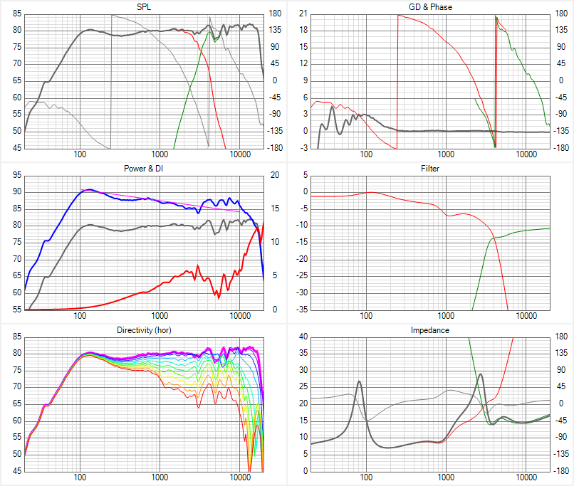

    Jedenfalls wurden dann neue Schwallwände gefräst, bei denen die ALs von hinten montiert wurden (Bild im 1. Posting), und die Treiber neu eingemessen. Nach einigem hin- und her ergab sich folgende Weiche,
    Anhang 51523
    ... die sich folgendermaßen simuliert:
    Anhang 51522
    Damit habe ich dann erst einmal ein paar Wochen gehört.

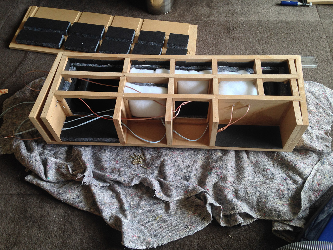

    Die Lektionen sind bei mir durchaus angekommen :). Auch das BBC-Paper habe ich mir angeschaut. Was mich natürlich nicht davon abgehalten hat, auch das viel-hilft-viel-Prinzip mal auszuprobieren:
    Anhang 51526
    Und das hat halt eher so "mittel" funktioniert. Mit dem Mitteltöner konnte man die aufgeschraubte Schallwand gut zum Kreischen bringen, da haben auch 38mm Materialstärke nicht geholfen.
    Mit den BBC-Style-Gehäusen hingegen habe ich bisher nur gute Erfahrungen gemacht. Der Punkt, wo ich beim Hören den Klang als nervig empfinde, kommt bei diesen Konstruktionen deutlich später als bei den konventionellen.

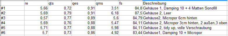

    Wo wir gerade bei den Materialien sind:
    Der verbaute Schaumstoff ist dieses Material:
    https://www.schaumstofflager.de/scha...tzplatten.html
    Ein Wermutstropfen: 2cm Materialstärke gibt es leider nur in viel+selbstklebend. 2cm habe ich mit zwei Lagen 1cm realisiert.
    Zunächst hatte ich eine Box mit Damping10 ausgekleidet. Musste dann allerdings feststellen, dass eine Volumenverkleinerung messbar war. Da die TSP und Bassausbeute eh schon hinter den Erwartungen zurückgeblieben waren, war das unschön. Mit 4 (!) Matten Sonofil ließ sich die Situation verbessern, aber der QMSc fiel auf 3,5. :(
    Olaf hatte mir MicroPor empfohlen und es als deutlich volumenvergrößernd bezeichnet, also habe ich das dann mal ausprobiert. Die Volumenvergrößerung ist tatsächlich eingetreten, plus: bei einem QMSc von 5,98. Auch das zweite Gehäuse mit dem Damping10 ließ sich noch etwas verbessern :dance:.
    Wens interessiert - ein paar der TSP-Messungen hatte ich mir notiert:
    Anhang 51537
    Leider weiß ich die Werte von "nur Damping10" nicht mehr - etwas schade.
    Soweit gefällt mir das MicroPor von den bisher verwendeten Materialien am besten. Die Erfahrung mit Noppenschaumstoff (Bezugsquelle vergessen): nicht so gute Wirkung, und leicht höhere Verluste. Ähnlich geht es mir meist mit Bondum. Basotect: kann schnell zuviel werden und klingt dann tot. Schaumstoff von akustik-pyramiden-schaumstoff.de war nicht offenporig genug und wirkt damit volumenverkleinernd, auch wenn ich das Material ansonsten mochte. Wenn man durch das MicroPor durchbläst, spürt man, dass der Widerstand für die Luft gering ist. Man hört aber die Reibungsverluste deutlich. Und klanglich bin ich sehr zufrieden. Es tut, was es soll, und macht wenig kaputt.
