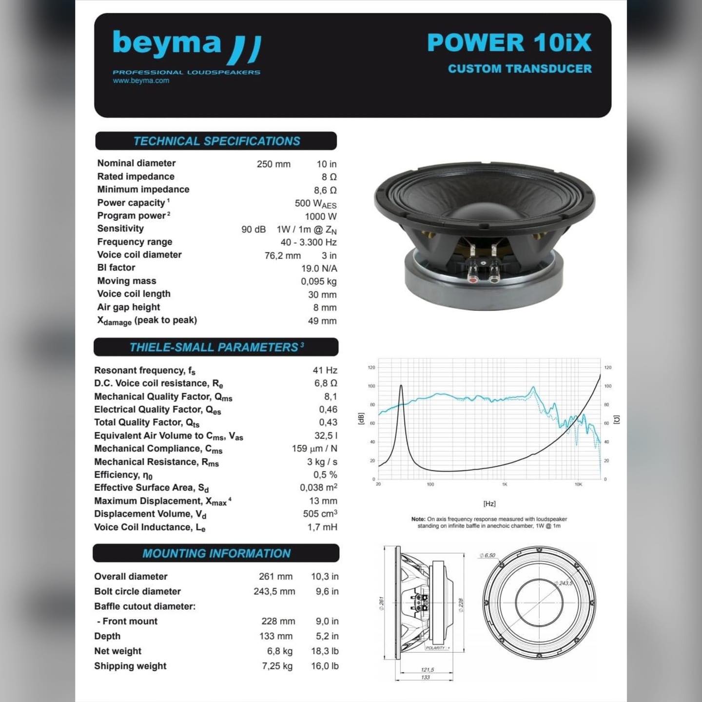

    Noch was gefunden:
    Anhang 64148
    "custom transducer" --> evtl. exklusiv für einen US-Vertrieb hergestellt?!? Ich schreibe dem Deutschen Beyma-Vertrieb einfach mal ne Mail....*)
    Ich höre das erste Mal von dem Teil. Der wäre wohl ein Kandidat für meinen geplanten Dreiweger gewesen, wenn er nicht so teuer wäre und wenn ich mich nicht schon entschieden hätte (sprich: zwei Beyma 12LX60V2 sind schon bei mir zuhause).
    Naja, wenn 12" passt würde ich den 12LX60V2 auch vorziehen, Fläche rockt :D :), und für den US-Preis bekommste gleich zwei davon...
    *) Mail ist raus, mal schauen ob ich eine Antwort bekomme....

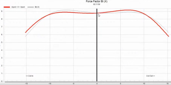

    Purifi-Killer? Als Tieftöner, ggf. auch höher getrennt bis 500Hz oder so auf jeden Fall, für einen "klassischen" Einsatz als TMT bis ~2kHz wäre zumindest mir die Sicke zu breit und die Induktivität zu hoch.
    Mmh, die konstruktiven Parallelen zu Kartesian-Treibern sehe ich noch nicht, was meinst du genau?
    Peter
    P.S.: Hier gibt's mehr Infos:
    https://www.youtube.com/watch?v=WQr8eRYdTiE
    Screenshot:
    Anhang 64150
