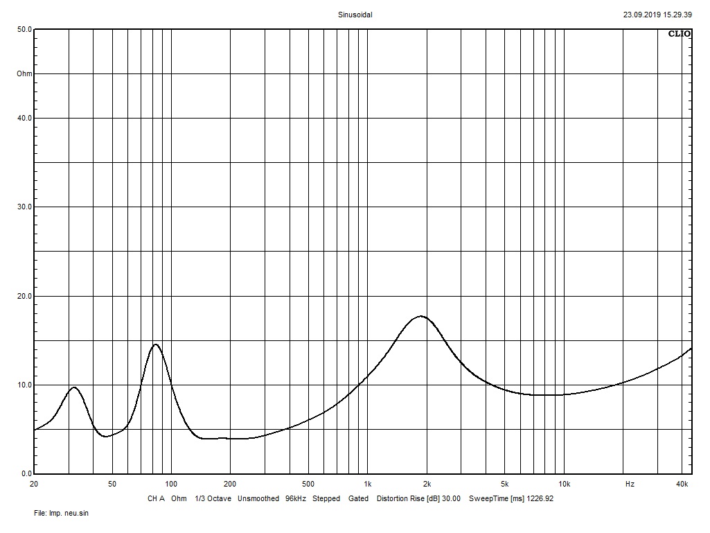

    Anbei der axial gemessene und gegatete Frequenzgang der X18 Box sowie der Impedanzgang.
    Anhang 50943
    Anhang 50944
    Sicherlich hat der Impedanzgang beim Class D T-Amp einen Einfluss, dies dürfte dann jedoch beim Class A Verstärker nicht auftreten.
    Wer hat eine Erklärung für dieses Verhalten?

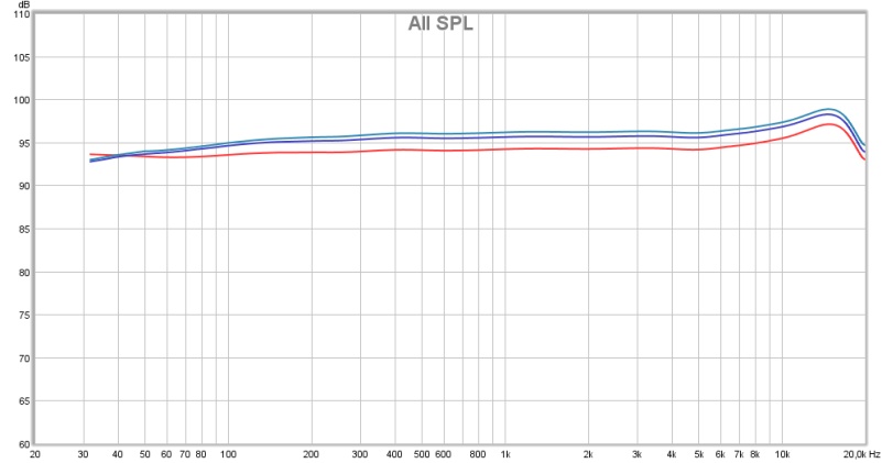

    Die Kennlinien der Verstärker mit ohmscher Last:
    Anhang 50945
    Die rote Linie zeigt den Fg des NAD Verstärkers. Die beiden weiteren fast gleichen Kennlinien sind vom T-Amp sowie vom Class A Verstärker. Der leichte Höhenanstieg ab 10 kHz wurde beim Hören nicht bemerkt und soll deshalb nicht näher betrachtet werden. Auffällig ist der Abfall unter 100 Hz beim T-Amp und beim Class A Verstärker. An der Stromversorgung sollte es nicht liegen, die ist mit 350 Watt mehr als ausreichend.

    Da bei alle Messungen unter 300Hz der Tiefton abfällt und bei über 5kHz der Hochton ansteigt, würde ich auf das Audio-Interface als Ursache tippen. Eventuell macht auch das LP-Filter des Audio-Interface Probleme falls die Sampling-Rate gering (48kHz) war.

    Die Diagramme sind mit SPL beschriftet
    Bei der SPL Messung könnte es sein dass MIC Korrektur mit berücksichtigt wird.
    Clio macht das z.B. sofern eine MIC Korrektur geladen / aktiviert ist.
    Bei Verstärker Messungen würde ich eher dBu / dBV nehmen...

    Wie man deutlich erkennen kann ist das keine Clio Messung!

    Das stimmt eben nicht, da die NAD Messung auch im Tiefton linear ist, währenddessen der Abfall nur bei T-Amp und Class A vorhanden ist.
    Im Hochton könnte der Anstieg auf das Interface zurückzuführen sein. Diesen Bereich wollen wir allerdings nicht betrachten, da die klanglichen Differenzen von mehreren Hörern nur im Bassbereich festgestellt wurden.
