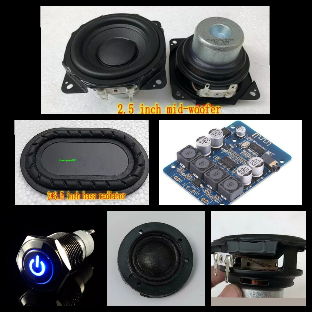

    Die Grundvoraussetzung: nicht zu groß; zwei Wege; guter Tiefgang; ausreichend Power und wenig Schnickschnack
    Wenn es am Ende dann auch noch schick aussieht...Ziel erreicht.
    Als erstes hab ich mir gedanklich ein Rezept kreiert und im www. nach passenden Zutaten gesucht.
    Hier die Zutatenliste für den Brei äh BT Lautsprecher:
    • 2 x 2.5" Zoll 4 Ohm 32Watt langhub Tiefmitteltöner aus dem Hause Harman K. Die kleinen Neodymwoofer haben eine beachtliche Schwingspule von 25mm bei einem Korbmaß von 69mm.
    • 2 x 0.75" Zoll Gewebekalotten
    • 2 x 2"x3.5" Zoll Passiv Membranen aus dem Hause JBL
    • Bluetooth AMP mit 2x 30 Watt von SANWU mit Tpa 3118
    • Der Akku wird wahrscheinlich mit 4s Liion dimensioniert und ein optional zuschaltbaren step up Konverter der den AMP dann mit 24v versorgt ausgerüstet
    • Zwei hübsche Led Druckschalter für on/off und step up Funktion
    • Und ein bissel Kleinkram um die Zwei Wege halbwegs im Zusammenklang zu bekommen und das war's auch schon für's Innenleben. Das Ganze ist bereits bestellt und kommt irgendwann bis mitte September Peer Post aus Fernost. OK erwischt, aber ich denke die Komponenten haben mehr drauf als ein weiterer üblicher China-Böller zu werden.
    Anhang 50120

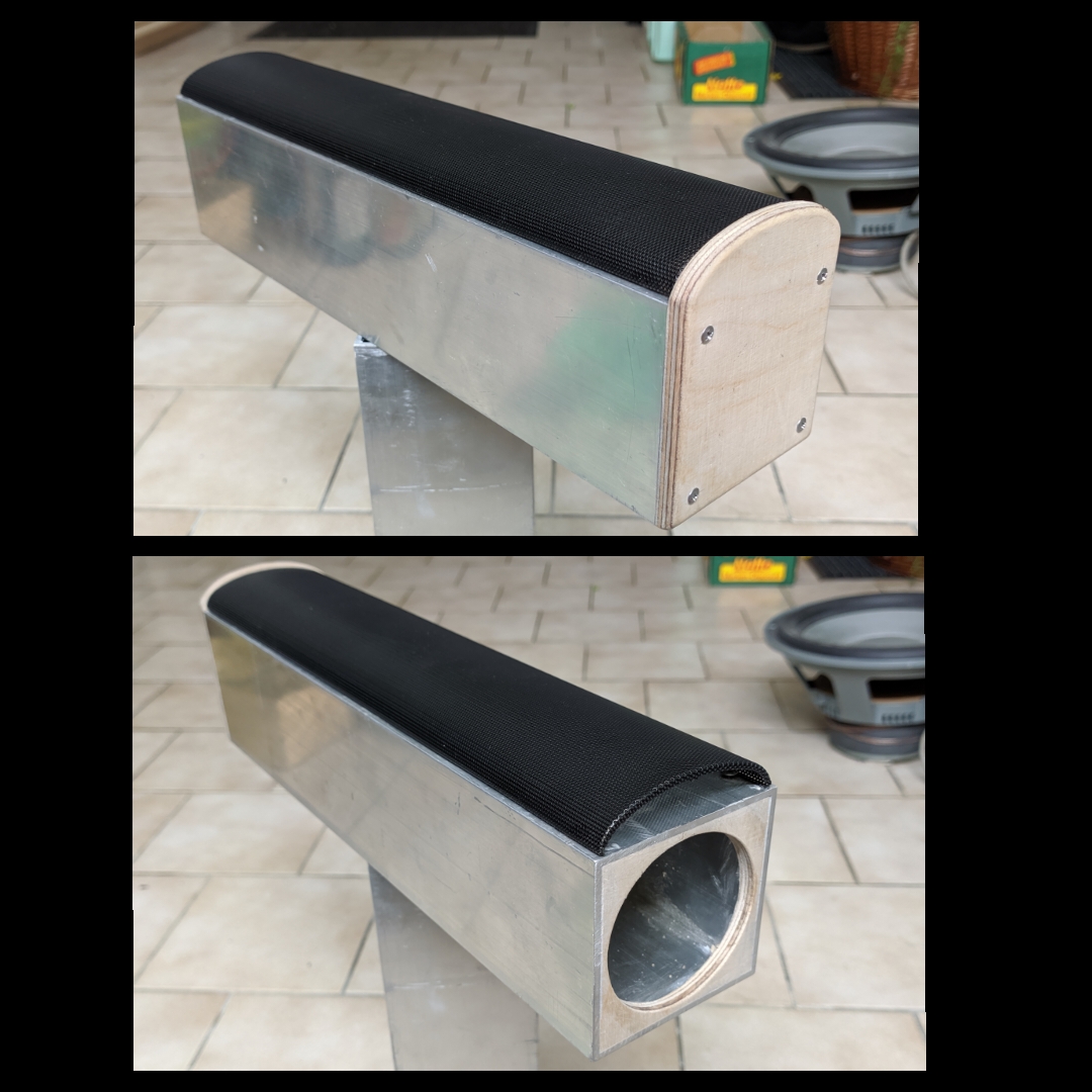

    Verpackt wird das alles in ein Gehäuse aus Aluminium dessen Basis ein 75 x 75 mm Kastenprofil mit 2.5 mm Wandung ist.
    So jedenfalls der Plan.

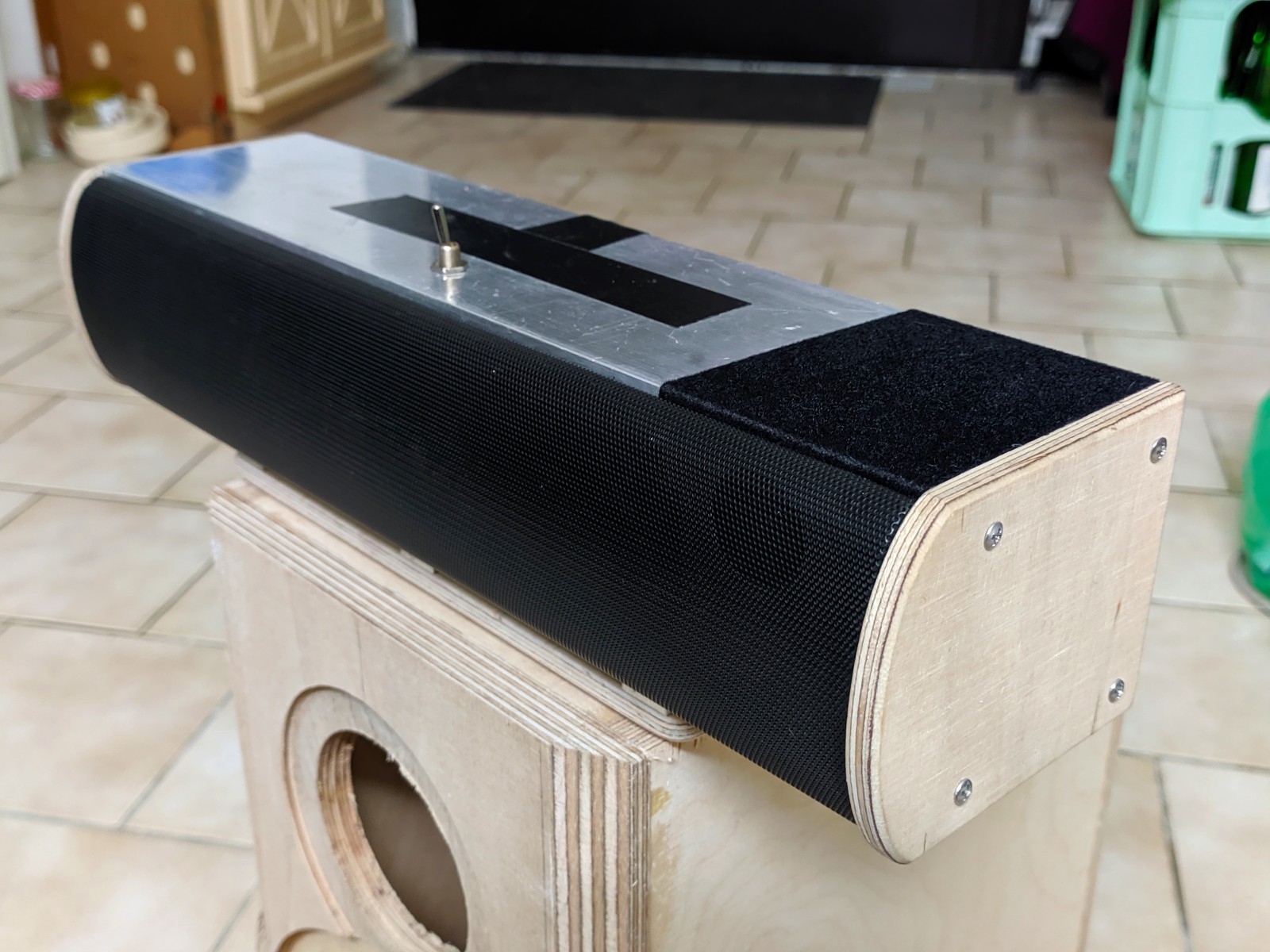

    Zum Gehäuse:
    Ein Blick in die Kramkiste hat eine perfekt passende Lautsprecherabdeckung offenbart, die sich mit paar Tricks gut anbringen lässt. Wenn mich mein Wissen nicht täuscht, war die von einer kleinen Soundbar. Und somit steht auch die Länge des BT Lautsprecher fest. 32.7 cm ist der Grundkörper (=Gitterlänge) plus ca. 2 x 6mm für Seitenabschlüsse ( Multiplex). Die Seiten lassen sich demontieren und dienen als Zugang zum Innenleben.
    Jetzt ist erstmal Baustopp und warten auf Teile angesagt.

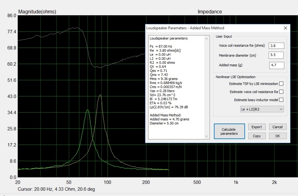

    TMT TSP:
    Anhang 50292
    Da die TMT Chassis einen niedrigen Qts Wert haben, hab ich mir den Spaß erlaubt und eine Messung mit 4,7gramm Zusatzgewicht auf der Membran gemacht.
    Anhang 50293
    Interessante Werte. Simuliert sich im Bass schön, bringt aber nichts. Der Schaldruck oben herum nimmt nur vorrangig ab.

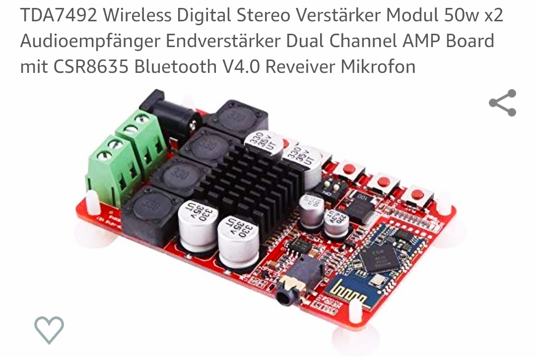

    Ich weiß nicht warum mir erst jetzt aufgefallen ist dass es diverse Bluetooth Amps gibt die ein DSP mit im Gepäck haben. Hier mein Favorit.
    Anhang 50294
    Laut einigen Foren bringt er zwar gewisse Mängel mit, die lassen sich mit ein paar Änderungen beheben.
    Der verbaute CSR8635 BT Chip ist programmierbar und lässt Änderungen an Name , Systemtönen, EQ Einstellungen im DSP ect. zu.
    Eventuell könnte man auch nur einen BT Chip an einem x beliebiegen AMP abkoppeln. Nur sollte nicht zu viel Kabelsalat dabei entstehen.

    Insbesondere wüsste ich gerne, ob Du das mit der Programmierung des CS8645 hinkriegst. Da habe ich mich noch nicht ran getraut.
    Wie hat Du die Messungen gemacht? Abstand Lautsprecher-Mikro? Gate? Und wo war der Lautsprecher ....auf dem Tisch liegend. ....irgendwie sind die Messungen zu schön ...:)
  • 21.08.2019, 06:41
    Trigi
    Ja das Programmieren wird spannend. Eventuell werde ich dazu einen alten Pentium 4 Rechner mit Printer Port reaktivieren. Darüber lässt sich scheinbar mit wenigen Bauteilen eine zuverlässige Kommunikationsbrücke herstellen.
    Gemessen wurde freistehend im Raum mit einem Abstand zum Mikro von ca.25cm um das Gate möglichst groß zu halten und halbwegs saubere Messwerte untenrum zu erhalten.
    Der Hochton hat einen 10uF Kondensator in der Leitung und ist bündig in einer Schallwand montiert.

    Das Gehäuse ist bis auf den Feinschliff und die fehlenden Schalter / Taster fertig. Passivmembranen sind eingeklebt und probehalber zwei 0815 Hochtöner verbaut die über 2.2 uF Kondensatoren laufen um das Setup erstmal in Gang zu bringen.
    Hier ein paar Fotos damit man sieht wo die Reise hin geht.
    Anhang 50318
    Anhang 50317
    Anhang 50319
    Die Befestigungs Ohren der TMT musste ich entfernen, eine rückseitige Montage wäre zu umständlich gewesen. Außerdem sind die von der Front leicht abstehenden Kanten oben und unten ideal für die Befestigung des Lautsprechergitter. Die Elektronischen Komponenten im Inneren sind mit Klettband befestigt.
    Anhang 50320
    Das erste mal im zusammgebautem Zustand mit BT verbunden und angefeuert ... Ein breites Grinsen und ein mehr als zufriedener erster Eindruck... Selbst Junior war sofort überzeugt von der Performance und hat schon ein "will ich auch" angemeldet.😅
    Ohne das überhaupt etwas abgestimmt wurde liefert der "kleine" einen satten Sound und auch das Alu Gehäuse macht einen wunderbaren Job. Kein Plastik Dosen dröhnen und Fisch-Büchsen klingeln.
    Bei einer Sache bin ich mir nicht sicher ob es gut oder eher Nachteilig ist. Die Passivmembranen haben ihren Peak bei 52 Hz und leichter bekomme ich sie leider nicht. Es klingt dadurch zwar untenrum schön satt aber könnte eventuell weiter oben etwas mehr Punch herausholen. Da gibt's eventuell noch eine Änderung.

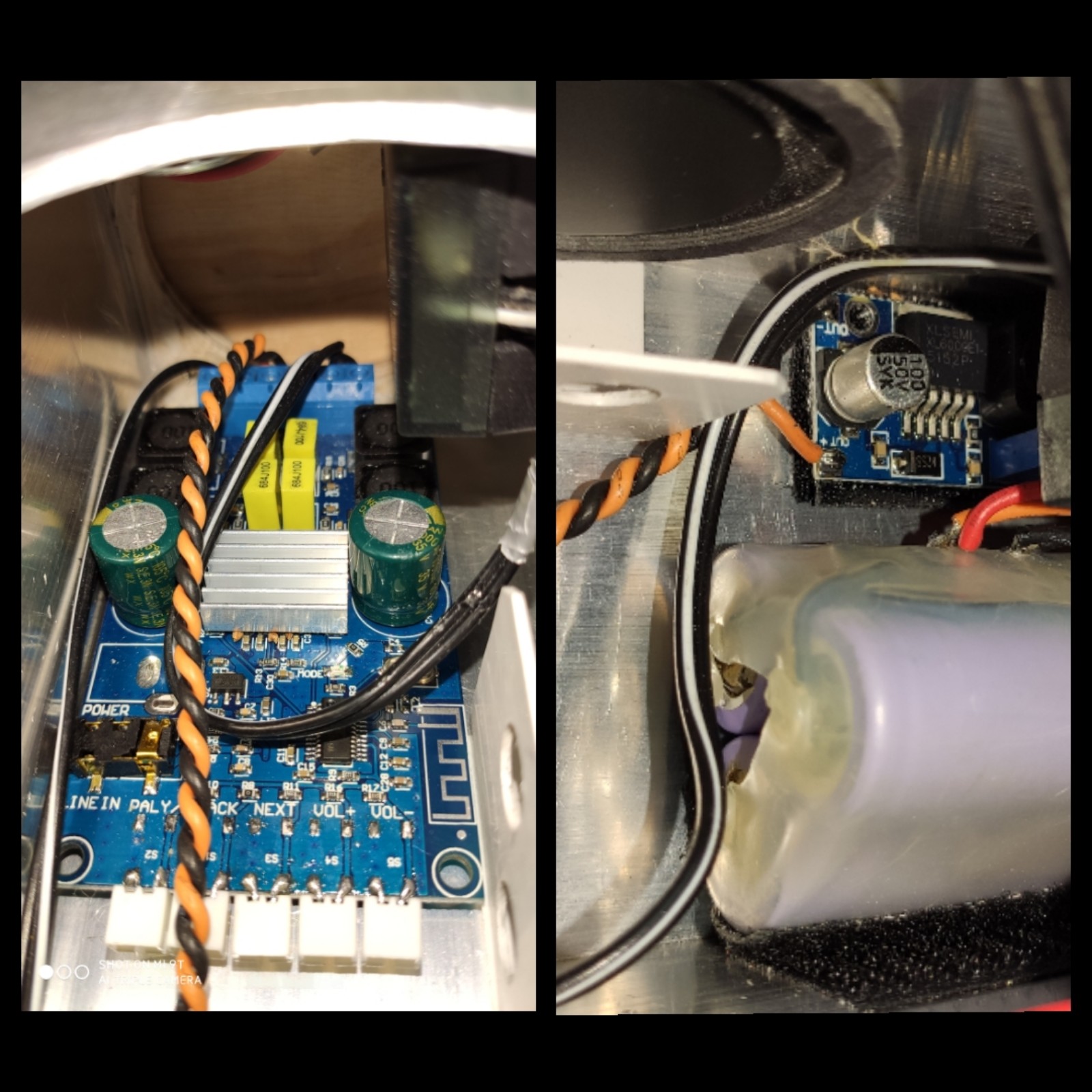

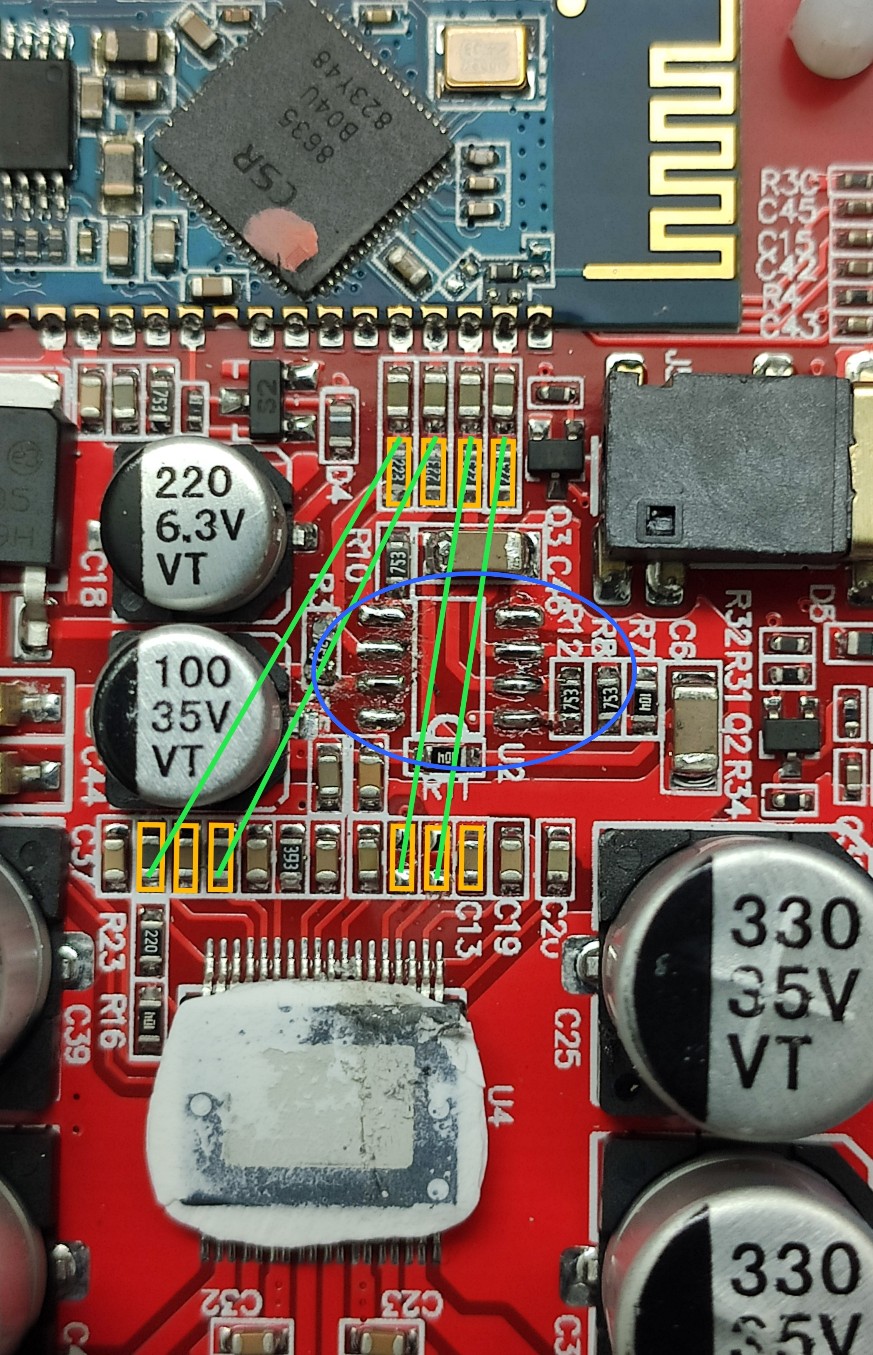

    So... Das angekündigte BT Board mit CSR8635 Chip und TDA7492 AMP liegt bereits auf dem Tisch und wurde unter die Lupe genommen.
    Das Board ist in der Version 2.1 von Hause aus besser disignt als die Vorgänger oder vergleichbare aber ihre Hausaufgaben haben die Entwickler scheinbar nicht gemacht.
    Gut ist: Der Klinken Input läuft endlich über den CSR8635 und wird automatisch bei eingehendem Signal geschaltet. Dadurch sind einstreuende Störsignale vom naheliegenden BT Chip, wie es bisher bei anderen Modellen mit ähnlichem Layout war, nicht mehr vorhanden.
    Schlecht ist: Es ist immernoch der NE5532 OPV zwischen geschaltet, der einen viel zu großen Gain erzeugt. Selbst wenn man die Dipschalter vom TDA Input auf minimal Gain einstellt, muss man sensiebel am Lautstärkeregler vorgehen. Demzufolge sind die Systemtöne und auch gewisse Störgeräusche viel zu laut und aufdringlich. Dazu gibt es noch einen saftigen ausschalt Plopp.
    Also den Lötkolben angeheizt und alles rausgeworfen was krank macht. Da der CSR Chip symmetrische Ausgänge und der TDA dergleichen Eingänge hat bleiben nur noch die DC-Schutz Kondensatoren dazwischen.
    Und... man sehe und höre. Perfekt, ganz ohne Störgeräusche, Plopp und zu laut geratene Systemtöne. Warum nicht gleich so?🤔
    Steckkontakte (JST 2.0 PH) für die externen Taster hat das Board auch gleich erhalten.
    Anhang 50370
    Anhang 50369
    Die Kondensatoren und Wiederstände (gelb markiert) müssen entfernt und Brücken (grün markiert) hinzugefügt werden. Optional kann auch die ganze Vorstufe entfernt werden.
    Eins muß ich bei solch einem Eingriff betonen.
    Es ist alles extrem winzig und empfindlich! Sensible Vorgehensweise und Kenntnisse im Umgang mit SMD sind abzulute Pflicht.
    Der nächste Schritt ist die Programmierung des CRS8635.

    Na wer sag's denn. Die lang erwarteten Schalter sind gestern eingetroffen. Da hab ich mich nicht zurück halten können und erstmal das Gehäuse weiter gebaut. Heute noch den 4s liion Akku mit 3500mA zusammen getüftelt und alles zusammen gesetzt. Ich denke das Ergebnis kann sich sehen lassen.
    Anhang 50405
    Anhang 50406
    Die Steuerungstasten sind simpel belegt.
    Mitte=Play / Pause
    Beide links= back / next
    Beide rechts= vol -/+
    Anhang 50407
    Jetzt muss nur noch eine schicke Standfläche drunter die gleichzeitig die passiv Membranen schützt und fertig ist das Gehäuse.
