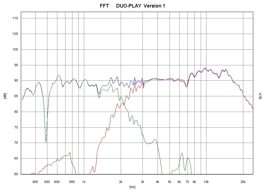

    Hier schon mal vorab eine ganz einfach zu bauende Version ohne Fasen. Anstelle des Baßreflexkanals habe ich das BR-60TR Rohr genommen. Das kann so wie es ist eingebaut werden. Ich habe für das gehäuse 18mm Multiplex genommen.
    Anhang 49269
    Die passende Weiche dafür habe ich fertig. Vor Jahren hat Karl Heinz Fink in einem Bauvorschlag für die Klang+Ton (Competition Heft 5/2009) eine pfiffige Weichenschaltung veröffentlicht mit der man die Membranresos des Tiefmitteltöners im oberen Frequenzbereich entschärfen kann. Es wird einfach ein kleiner Kondensator der Tiefpassspule parallel geschaltet. Seither habe ich diese Schaltung in ähnlicher Form bei sehr vielen Boxen angewendet.
    Anhang 49270
    Damit ergibt sich folgender Frequenzgang
    Anhang 49271

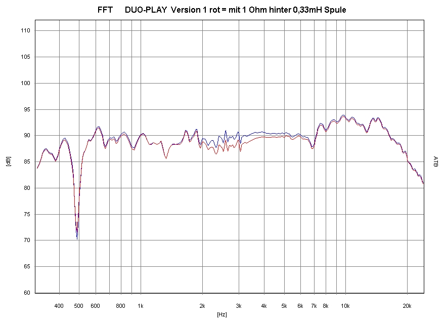

    mit dem Widerstand hinter der 0,33mH Spule im Hochtonbereich kann man den Bereich um 2000 - 4000 Hz etwas beeinflußen.
    Anhang 49272

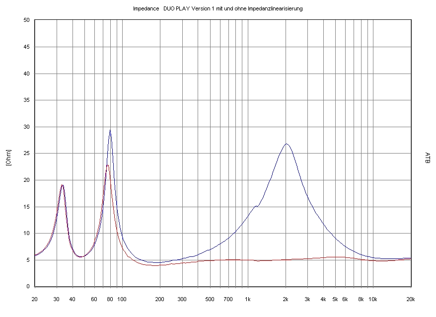

    Wo ich schon mal dabei war habe ich auch gleich eine Impedanzlinearisierung für Röhrenverstärker vorgesehen.
    Anhang 49273

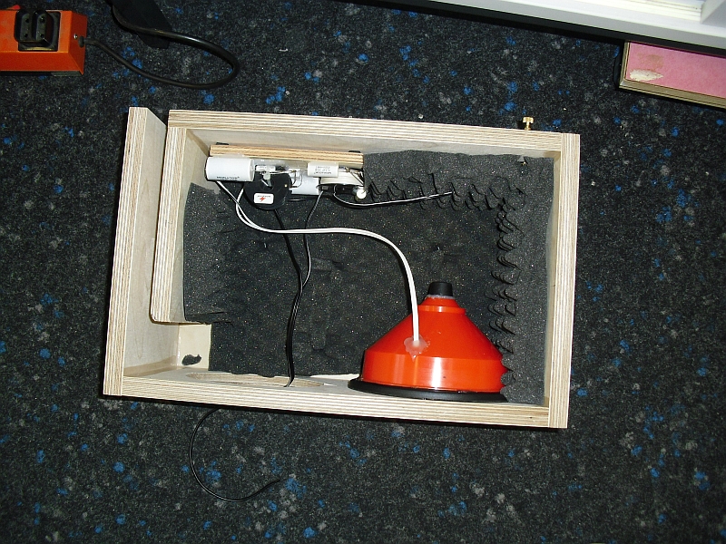

    Die Box wird innen an den Wänden mit 40er Noppenschaumstoff beklebt.
    Wie oben gesagt habe ich dem Hochtöner eine Schutzkappe aus einem 150er Trichter verpasst.
    https://www.bauhaus.info/messgefaess...ter/p/20688617
    Da das mit dem Magneten des Hochtöners recht knapp wird habe ich einen 8mm dicken Ring an den Trichter geklebt.

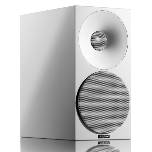

    Nötig sind sie wegen des Waveguides eigentlich nicht - aber wenn es schön macht!
    Ich finde so ein scharfkantig geschliffenes Gehäuse mit einer Top-Lackierung macht verdammt viel her. Das ist so Bauhaus Style und den mag ich sehr. Wichtig wäre das WG entsprechend einzupassen und mitzulackieren. Ein passendes Gitter für den SP-6/100PRO gibt es auch.
    Amphion hat da was im Programm was mir auch optisch gefällt.
    https://www.life-like-shop.de/media/...-2_500x500.jpg
