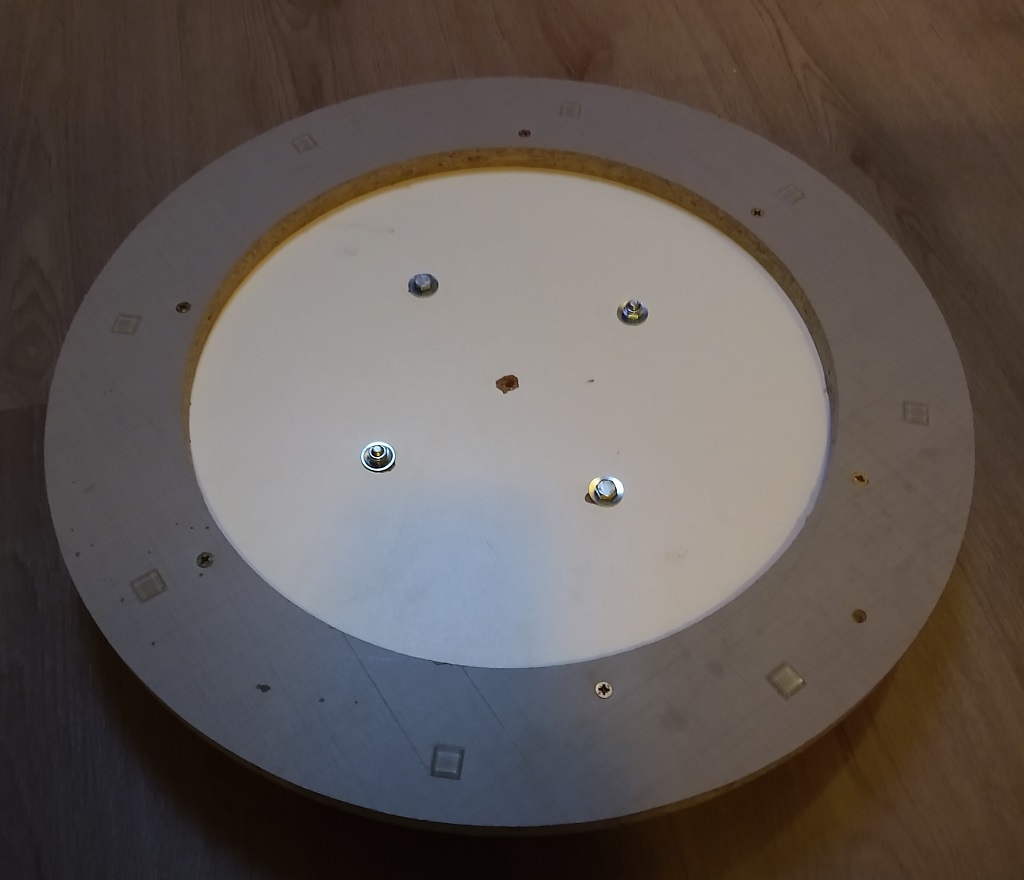

    Ich verweise nochmal auf die Drehkonsole von Pollin. Damit kann man den Teller problemlos groß genug bauen, so dass er auch ohne Gewichte nicht kippt...

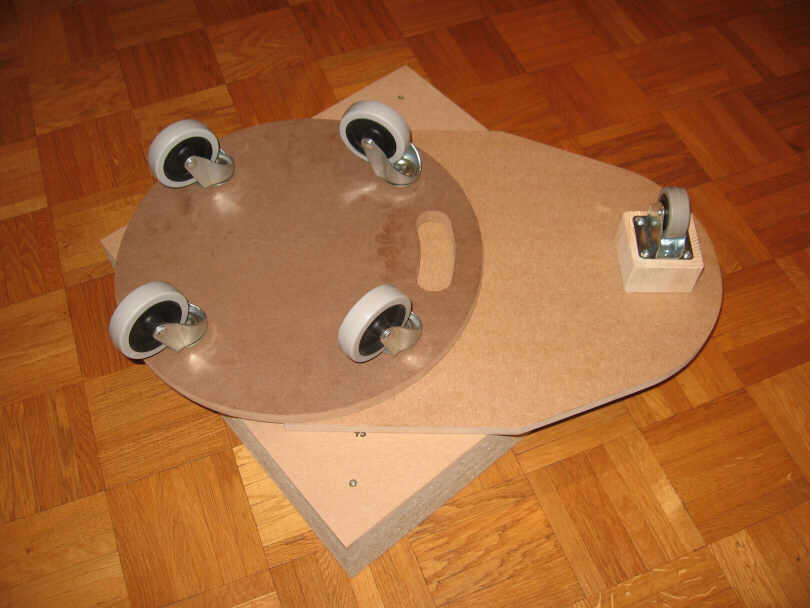

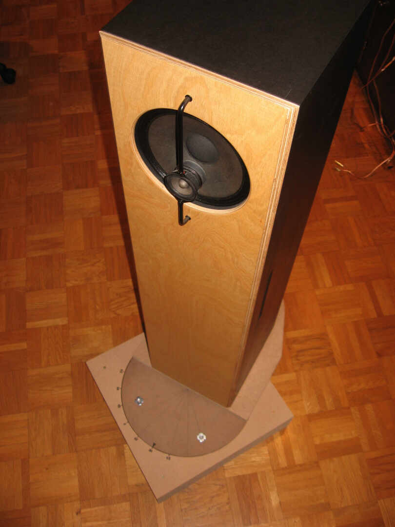

    Ich hab` mir da was auf Basis Lastroller gebaut:
    Anhang 47724Anhang 47725Anhang 47726

    Lastroller mit Mikrofonstativ und 1m Holzlatte mit Öse, Unterstellplatte für Boxen mit Zapfel und Winkelangabe.

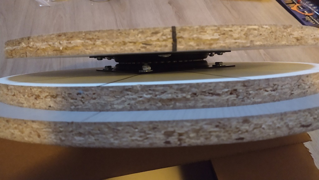

    LarsNL
    Hallo Winfried,
    ja, genau den meinte ich. Damit und mit einem bisschen Restholz baust Du ganz leicht einen sehr stabilen Drehteller:
    Anhang 47727 Anhang 47728 Anhang 47729

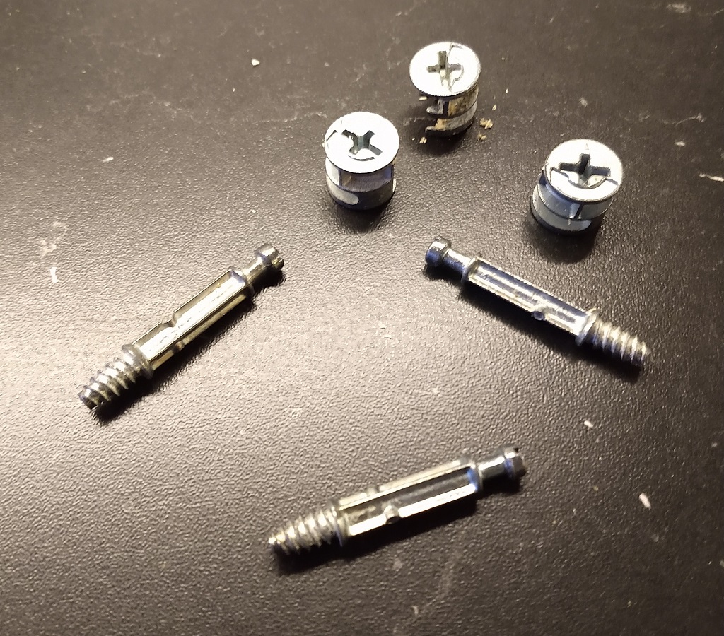

    Den Ständer werde ich noch mit alten Möbelbeschlägen befestigen, so sitzt er fest, kann aber leicht auseinander genommen werden:
    Anhang 47730

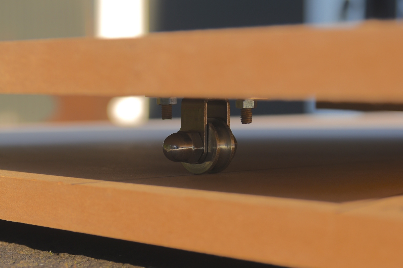

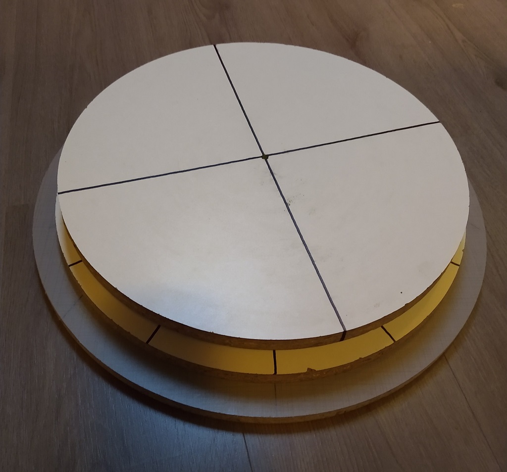

    Habe gestern das schöne Wetter genutzt und mir auch einen Drehteller aus dem Pollin-Teil und einer 90x90 cm großen MDF-Platte gebastelt. Damit ich auch Standboxen drauf kriege, stützt eine zweckentfremdete Umlenkrolle für Stahlseile die drehbare MDF-Platte hinten ab. So oder so kann ich jetzt endlich problemlos 360°-Messungen machen, falls es mal nötig ist.
    Anhang 48425
    Anhang 48426
    Anhang 48427
