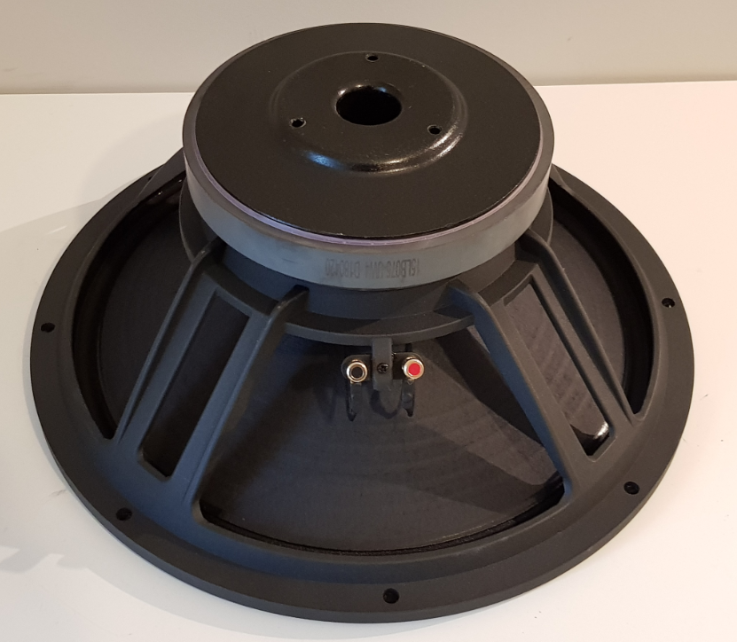

    der Thomann 15LB75 UW4 scheint ja ein richtiges Schnäppchen zu sein, daher hab ich mir einfach mal einen bestellt und geklippelt. Haptisch macht er schon mal für seine 55€ eine echt gute Figur:
    Anhang 44775 Anhang 44776

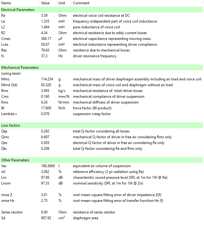

    LPM (TSP-Messung mit Laser):
    Anhang 44777

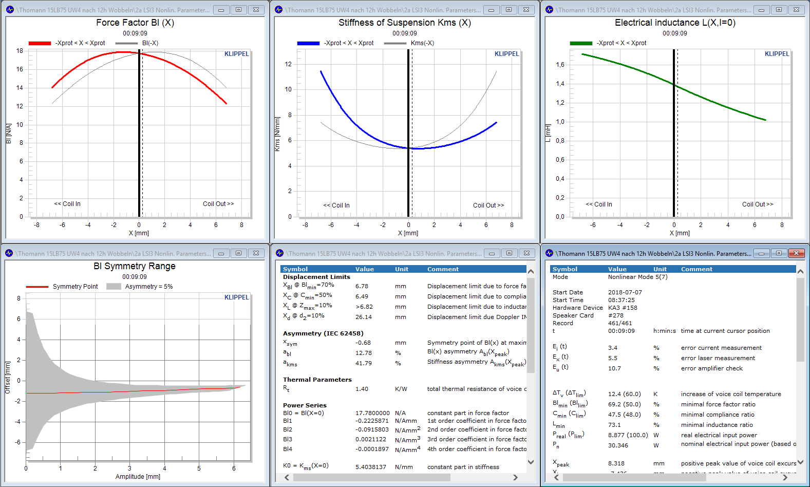

    Und die LSI Messung (die "Klippel-Messung")
    Anhang 44778

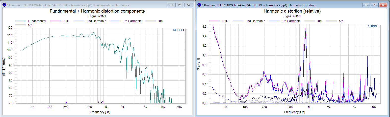

    Und hier noch eine Nahfeldmessung mit THD, frei stehend auf dem Ständer, bei 2V:
    Anhang 44779
    Auffallend:
    - etwa 6,5mm Xmax, wenn man die Grenzen für subwoofer Betrieb betrachtet
    - leicht erhöhter Klirr um 200 Hz, dennoch für subwoofer völlig unkritisch
    Alles in allem auch unter der Haube ein echtes Schnäppchen!
