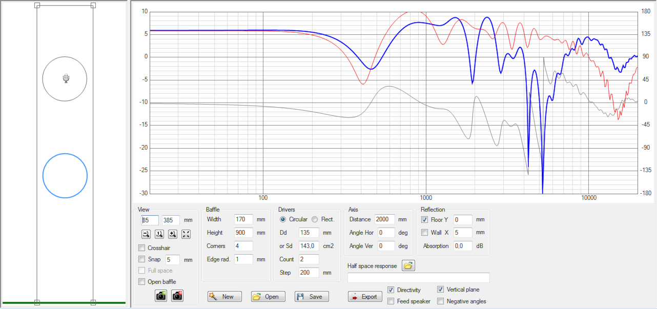

    Damit ich nicht nur blöd frage, habe ich mal ein paar Simulationen mit VituixCAD durchgeführt.
    Zunächst nehme ich einen 17cmTreiber in einem schmalen Gehäuse an (17cm breit, 90cm hoch). Das virtuelle Mikrofon befindet sich auf Höhe des Treibers und in 2m Entfernung (normale Hörentfernung?).
    Das sieht dann so aus: Ohne Bodenreflektion (gefensterte Messung) rot, mit Bodenreflektion (und ohne Raummoden) blau. Die Bodenreflektion ist nicht gedämpft...
    https://www.diy-hifi-forum.eu/forum/...ictureid=33239
    Hmmm, mit Bodenreflektion sieht das ganz schön übel aus, >10dB Einbruch bei ca 350 Hz, dann ca 5dB Überhöhungen.

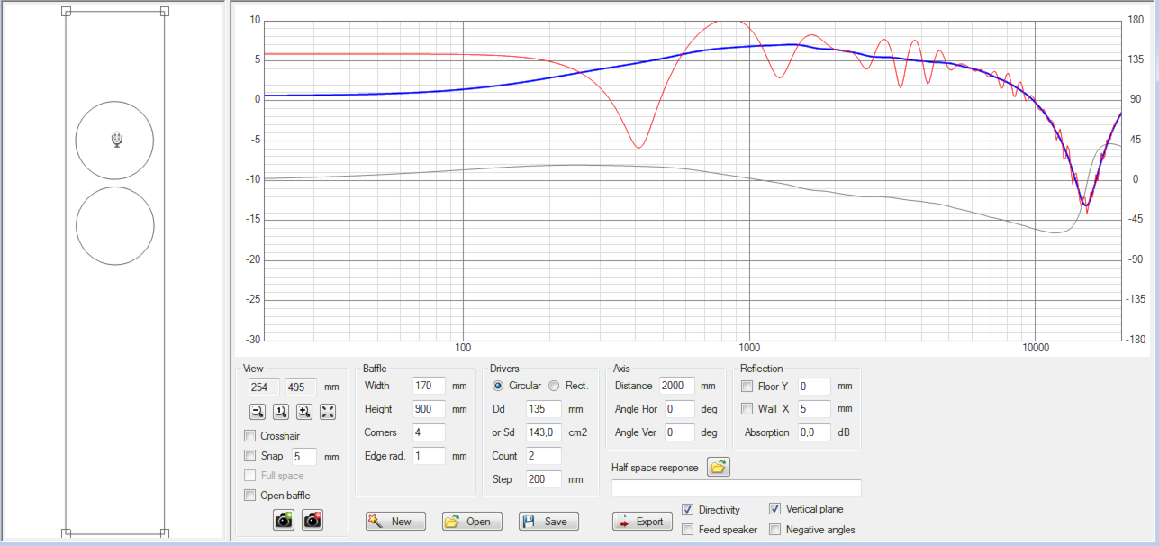

    Was tun? Hilft ein 2. Chassis, um die vertikale Abstrahlung etwas enger zu machen? Also ein 2. Chassis unter das erste Chassis drunter gepackt und VituixCAD befragt:
    https://www.diy-hifi-forum.eu/forum/...ictureid=33232
    Obacht: Hier ist's andersrum - blau = ohne Bodenreflektion, rot = mit Bodenreflektion (sorry, es ist schon spät...).
    Was passiert? Ich bekomme durch das 2. Chassis einen Einbruch bei ca. 15kHz. Ist aber außerhalb des gewünschten Übertragungsbereichs der TMTs bis ca. 2 kHz.
    Der erste Einbruch im SPL (immer noch >10dB) hat sich etwas nach oben, auf ca 400Hz verschoben. Und es liegt noch eine Überhöhung im gewünschten Übertragungsbereich bei ca. 850Hz.

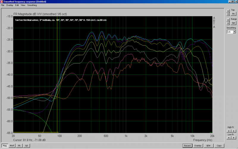

    ich habe bei mir im Hörkeller relativ viel Probleme mit den Reflektionen von Boden und Decke, weil beide Flächen fast den gleichen Abstand zum Ohr haben und der Raum sehr trocken ist, also wenig mit Diffusschall aufgefüllt wird.
    Klanglich ist der Einbruch als "Fingerabdruck des Raumes" nach meiner Einschätzung wahrnehmbar, aber weitaus harmloser und akzeptabler als es die Messung vermuten lässt. Den Einbruch elektronisch auffüllen geht gar nicht. Selbst ein bisschen mehr Pegel klingt nach Matsche. Die parallele Überhöhung darüber absenken kann man hingegen machen, auch wenn der tonale Einfluß geringer ist als es die Messung vermuten lässt.
    Absorber und/oder Diffusor an den Reflektionspunkten haben natürlich im Hochton Einfluss, können die Probleme mit dem Einbruch im Grundton aber nicht lindern. Dafür ist die Wellenlänge viel zu groß.
    Verschiedene Tieftönerhöhen habe ich auch probiert. Klanglich war es mit Tieftöner direkt am Boden, selbst entzerrt, ziemlich unsauber, vermutlich weil dort viele Stehwellen maximal angeregt werden. Die besten Ergebnisse, sowohl auf die Sauberkeit des Bass als auch auf den Frequenzgang am Hörplatz bezogen, habe ich immer wieder auf 1/3 Raumhöhe bekommen.
    Diverse Multichassis-Anordnungen haben bei mir kaum Erfolg gebracht. Ich habe mir da mal die Mühe gemacht, zwei 19 Liter-Kisten mit 20er Bässen in verschiedenen Anordnung und Abstrahlrichtungen zu stapeln und am Hörplatz zu messen. Irgendwann habe ich aufgegeben, weil der Raum scheinbar machte, was er wollte und immer wieder neue Probleme auftraten. Ich habe das leider nicht im Detail dokumentiert. Damals war ich mir aber sicher, alle plausiblen Varianten getestet zu haben und für mich einen Haken dran gemacht.
    Was vielleicht noch eine Variante wäre (und die ich auch mal testen möchte): Die Trennfrequenz bei einem Mehrweger in den Bereich der Bodenreflektion legen und sich dabei vielleicht die unterschiedlichen Treiberpositionen und/oder Filterflanken zunutze zu machen, um die Problematik abzuschwächen. Im Detail habe ich das aber noch nicht durchdacht. Ist auf jeden Fall ein Punkt den ich bei meinem 4-Weger testen möchte.

    Mit einem "echten" Dipol meine ich jedoch das Phänomen irgendwie nachvollziehen zu können; was mir da so viel klarer, unmittelbarer, und mehr, tieferen Zugang zu Musik zu gewähren scheint kann mMn durchaus auch mit `Allison´ zu tun haben. Wobei - siehe erster Satz im Post ... .
    Hier ne gefensterte, 90 cm nahe Messung meiner Dipole zur Unterseite, ihr seht wie stark gerade im hier kritischem Bereich Richtwirkung vorhanden ist :
    http://www.diy-hifi-forum.eu/forum/p...pictureid=7553
    ( mehr: https://www.diy-hifi-forum.eu/forum/...ead.php?t=3895)
    Ich meine jedenfalls, das die Haltung das Phänomen einfach zu ignorieren, weil es für uns immer so sei und daher unser Hirn das schon richtet, jedenfalls auch nicht die ganze Wahrheit ist.
