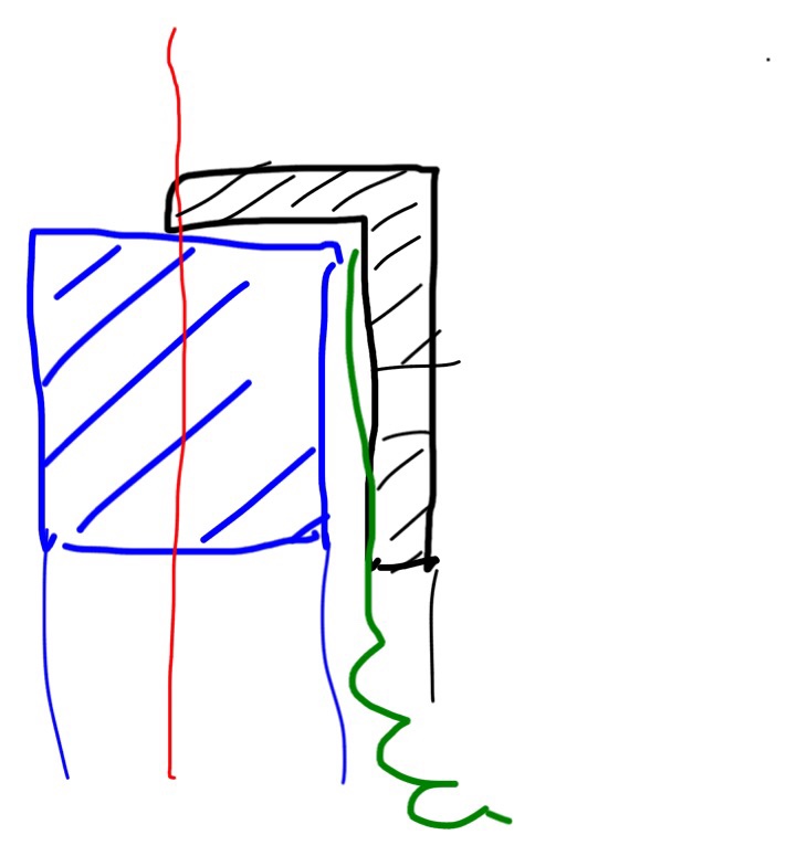

    Wenn ich mir die Arteluthe anschaue, dann fällt mir auf, das hier der Schaumstoff-Dichtring (ähnlich wie bei vielen anderen ähnlichen Konstruktionen) bearbeitet wurde. Wird die Dichtung (blau) bündig mit dem Korb (schwarz) abgeschnitten und die Korbfrontkante geschliffen?
    Wie geht das?
    Anhang 14706
    BTW. Die Sicke des genannten Beyma Chassis hat nur 3 "Rillen", die Arteluthe ein par mehr -> ich habe keine gesehen, die nach Beyma aussah.

    Falls Du die geschliffenen Korbränder meinst: JBL und TAD Woofer kommen schon so auf die Welt.

    Ich glaube ich habe mich "verguckt". Ich weiß schon was ich mir als übernächstes DIY Projekt vornehme...

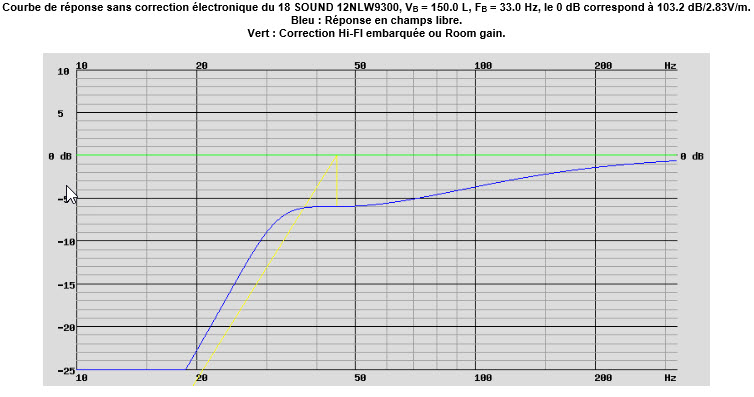

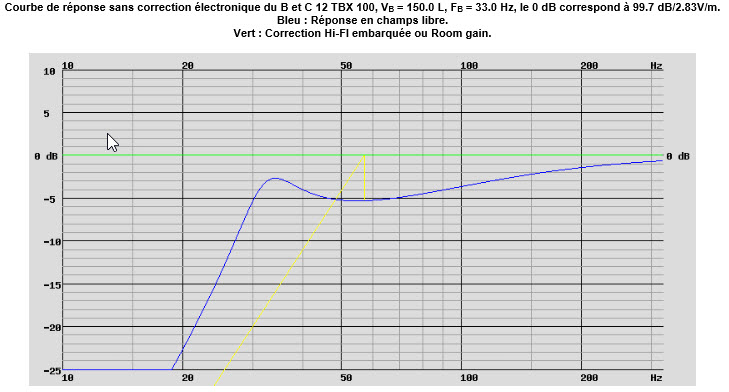

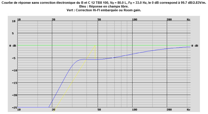

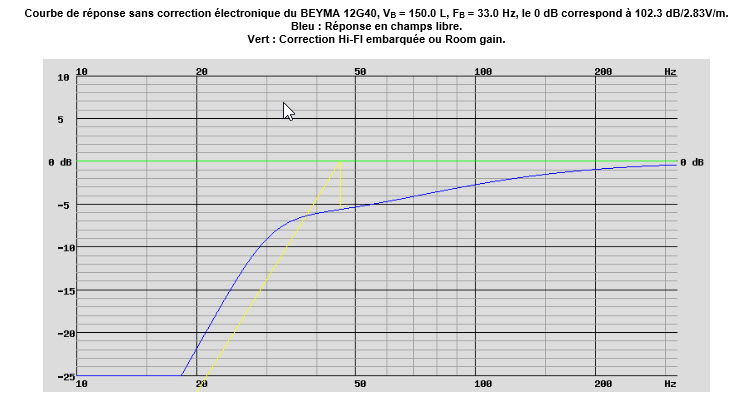

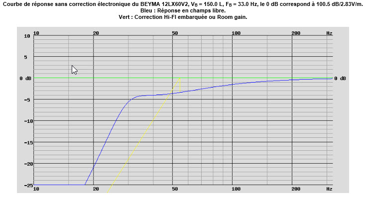

    Ich habe mal mit vier verschiedenen 12"ern im 150 Liter Gehäuse mit 33 Hz Abstimmung simuliert (jeweils 2 Chassis). Diejenigen mit mehr Wirkungsgrad und/oder tieferem Qes müssen ein Bisschen stärker entzerrt werden unten herum. Und die mit weniger Wirkungsgrad ein Bisschen weniger. Um die 40 Hz kommen alle auf einen sehr ähnlichen Wirkungsgrad.
    Die Ausnahme ist der B&C 12TBX100, welcher für recht kleine Gehäuse gebaut zu sein scheint (dafür 1 kW wegstecken kann). Dieser hat einen schlechteren Wirkungsgrad als die anderen (wegen dem kleinen Vas, da nützt auch der tiefere Qes nichts) und benötigt für einen flach abfallenden Frequenzgang ein deutlich kleineres Gehäuse als die anderen. Mit 150 Litern weist er bei der Abstimmfrequenz einen Buckel auf. Nicht dass man das nicht entzerren könnte, aber es muss nicht unbedingt sein. Deshalb habe ich ihn auch mit 80 Litern noch einmal simuliert.
    Die Diagramme zum Hub habe ich unterschlagen, aber es haben alle ihr Hubmaximum knapp unter 50 Hz. Der 12G40 könnte in 1m im Freifeld 122 dB erzeugen und die anderen zwei bis 3 dB mehr. Man muss aber berücksichtigen, dass die Xmax Werte in der Datenbank des Simulators den Werten aus den Hersteller Datenblättern entspricht und beim 12G40 wohl die ehrlichste Angabe drin steht. Deshalb unterscheiden sie sich in der Praxis wohl auch hier nicht stark. Was man aber nicht vorhersagen kann, ist deren Verzerrungsverhalten bei etwas härterer Gangart.
    Wenn mal ein Chassis ausgewählt ist muss man sicher noch etwas weiter simulieren um den am besten passenden Kompromiss bei der Abstimmung zu bekommen. Interessant: Der 12LX60v2 erreicht z.B. mit einer B6 Abstimmung in einem sehr kleinen Gehäuse 39 Hz mit -3dB.
    Grafiken folgen.

    12G40, 12Lx60v2 und 12nlw9300
    Hier schon mal die ersten drei:

    12tbx100
    Links das grössere und rechts das kleinere Gehäuse:
