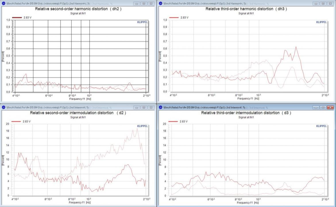

    ctrl
    schon wieder so ein geiler Thread und ich hab kaum Zeit zum lesen - heul
    Achtung, Menschen mit Fragezeichenallergie bitte nicht mehr weiter lesen!
    Ganz klar sind mir die Messungen noch nicht... sorry!
    Ich lass den Visaton mal außen vor...
    Ein 40 Hz Ton mit 10W (8.94V) sorgt für Auslenkung während ein zweiter Ton von 400-2000Hz mit 1W (2.83V) verändert wird
    - Die Auslenkung schwankt zwischen 1.6mm Monacor, 2.4mm Visaton und 3mm Faital
    Ist das nicht sehr zum Nachteil des Faital? Sollten nicht alle Chassis in etwa gleichen Hub/Schallpegel bei 40 Hz aufweisen?
    Und siehe da, plötzlich macht der Faital Pro viel viel weniger Verzerrungen als die andern beiden - weniger als die Hälfte
    Das ist mir nicht ganz so klar. Ich gehe mal davon aus, dass die Chassis bis maximal 1,8KHz betrieben werden.
    Bei HD-K2 liegen beide Chassis gleich auf. Bei IMD-K2 ist Faital deutlich vorne.
    Bei HD-K3 liegen beide wieder nahezu gleich, mit Vorteil für den Faital bei 1kHz, für Monacor bei >1,2kHz.
    Bei IMD-K3 ist doch der Monacor deutlich besser - oder?
    Allgemein heißt es ja dass K2 viel weniger störend ist als K3, so gesehen würde der Monacor eigentlich vorne liegen. Allerdings macht der Faital im Tiefton die doppelte Auslenkung während der Messung, was dann wieder klar für den Faital sprechen würde? Kann man das so sehen?
    Habe zur besseren Anschauung mal beide Messungen übereinandergelegt (Monacor schwache Linie).
    Anhang 12775
    Gruß Armin
  • 21.12.2016, 20:20
    FoLLgoTT
    Ja, im Moment entstehen wirklich viele gute Threads! :)
    Das würde ich auch sagen. Denn relevant für uns ist ja die Intermodulation bei identischem Pegel und nicht bei identischer elektrischer Leistung. Von daher kann ich aus dieser Messung so keinen Vorteil für den Faital Pro erkennen (was nicht heißt, dass es keinen geben kann).
  • 21.12.2016, 21:57
    holly65_MKII
    Der Faital ist an der gleichen Spannung etwas lauter wenn ich nailheads Messungen oben richtig lese.:)
    Bei gleichem Pegel -> weniger Hub und noch weniger Verzerrungen.
    Edith meint: Habe den Faital um 1,5Khz getrennt.
    Karsten
  • 22.12.2016, 06:03
    FoLLgoTT
    Ja, zumindest lauter als der Monacor bei 40 Hz. Da hatte ich mich erst verlesen. Von daher wird er nicht schlechter sein. Ganz im Gegenteil. ;)
    Trotzdem halte ich identische Pegel für sinnvoller.
