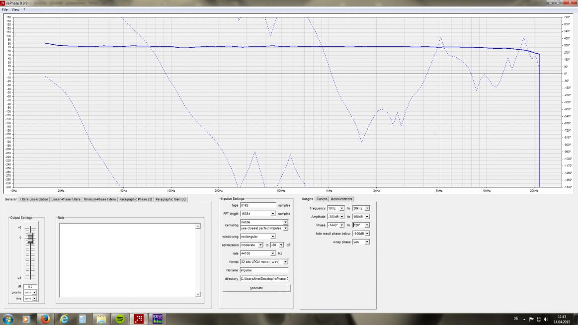

    chro
    Ok,ok :D
    Ja wie auch immer, ich möchte jetzt endlich mal was erreichen hier mit der ganzen FIR-scheisse :eek:
    Kann vielleicht jemand was dazu sagen, warum es bei mir die Phase so zerhäckselt??? Is das normal?
    Habe jetzt per Export>Measurement als txt>rephase> dann die Anzeige etwas angepasst, das es so aussieht. Aber irgendwie bekomme ich die Phase nicht so dolle zu sehen, außer ich gehe auf für mich komische Werte -2700 grad und so :denk:
    Messung ist der FG, so wie die LS momentan korrigiert sind am Hörplatz (Zum probieren)
    http://www.diy-hifi-forum.eu/forum/a...1&d=1429003118
    http://www.diy-hifi-forum.eu/forum/a...1&d=1429003417
    Auman, das datt alles immer so nervenaufreibend is bis es mal schwubt :D
  • 14.04.2015, 10:31
    chro
    http://www.diy-hifi-forum.eu/forum/a...1&d=1429003748
    Hier der FG nicht ganz so gequetscht, hatte rumprobiert:rtfm:
