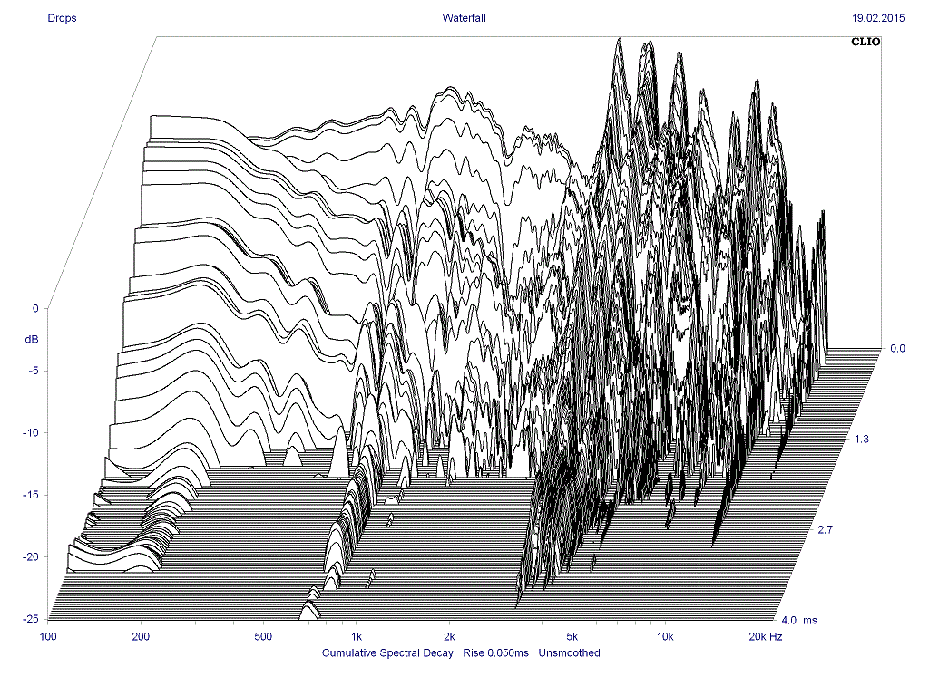

    Moin Christoph,
    hab schon befürchtet, dass ich um Basotect nicht drum rum komme.
    Wasserfall hab ich natürlich auch angeguckt... habs mal ähnlich skaliert wie deins. Zuerst im leeren Gehäuse:
    http://www.diy-hifi-forum.eu/forum/p...ictureid=22137
    Dann mit einer Lage 3cm Noppe unter der Versteifung:
    http://www.diy-hifi-forum.eu/forum/p...ictureid=22138
    Zusätzlich den Raum über der Versteifung mit Polsterwatte gefüllt:
    http://www.diy-hifi-forum.eu/forum/p...ictureid=22139

  • 12.04.2015, 20:36
    So, bin etwas weiter gekommen. Misst sich jetzt deutlich besser, klingt aber immer noch nicht gut. Muss ich nochmal ran.
    Zunächst habe ich die BR-Abstimmung im ungedämpften Gehäuse schrittweise angepasst:
    http://www.diy-hifi-forum.eu/forum/p...ictureid=22160
    Zum besseren vergleich nochmal Ausgangslage und letzte Version alleine:
    http://www.diy-hifi-forum.eu/forum/p...ictureid=22161
    Wie habe ich das gemacht? So:
    http://www.diy-hifi-forum.eu/forum/p...ictureid=22162
    Port um ca 2 cm gekürzt und je Port neun mal mit einem 10 mm Bohrer etwas "nachintoniert" (und eine Speakonbuchse eingebaut). Jetzt zeigt sich auch, dass die Störung um 1 kHz rum wohl doch die Portreso war, wie Hornresp es auch passend vorhergesagt hat... Naja, die bin ich erstmal einigermaßen los. Allerdings sieht man jetzt im leeren Gehäse wieder die vertikale Stehwelle bei 450 Hz wieder voll durchschlagen. Also mal wieder etwas Weichware ins Gehäuse:
    http://www.diy-hifi-forum.eu/forum/p...ictureid=22163
    Zum besseren Vergleich hier nochmal das leere Gehäuse mit dargestellt. Hups, abstimmung wieder runter gerutscht. Muss ich noch mehr Löcher bohren oder die Ports weiter kürzen. Aber nicht mehr heute. Aber immerhin ist der Nutzpegel jetzt schonmal höher als der unerwünschte Müll... Wenn ich den Nutzpegel jetzt noch wieder 3 dB höher bekomme, und dann noch etwas ausgeklügelter bedämpfe, so dass der MT-Müll noch 4-5 dB leiser wird, könnte da ein Schuh draus werden. Ich hab die Hoffnung für dieses Testgehäuse noch nicht aufgegeben!
    Zum Schluss nochmal von der aktuellen Version mit Weiche im Nahfeld gemessen ein Wasserfall:
    http://www.diy-hifi-forum.eu/forum/p...ictureid=22164
    Die Sickenreso bei 770 Hz schlägt halt ziemlich durch, die Gehäusestehwelle bei 450 Hz ist auch noch nicht ganz weg, bei 1 kHz siehts deutlich ruhiger aus als vorher, und bei 2 kHz schwingt wohl die erste Oberwelle vom Port lustig aus. Es klingt auf jeden Fall schon etwas besser, aber immer noch lange nicht gut. Ports verschließen verbesser das ganze auch nicht wirklich viel, da muss wohl erstmal die Bedämpfung passen... Naja, ein Schritt in die richtige Richtung, aber noch lange nicht am Ziel.

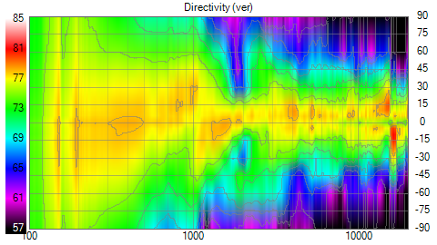

    Dann die ganzen Messdaten in VituixCAD eingeklöppelt und zwei, drei runden die Maus geschubst:
    Anhang 45878
    (horizontale Winkelfrequnezgänge, Energieverhalten horizontal und vertikal berücksichtigt)
    Unnormierte Sonogramme:
    Anhang 45883Anhang 45882
    Normierte Sonogramme:
    Anhang 45880Anhang 45881
    Im vertikalen normierten sonogramm sieht man schön, warum ich bei 1kHz auf Achse ein wenig Pegel rausgenommen habe. Ansonsten ist das Abstrahlverhalten erfreulich unauffällig.
