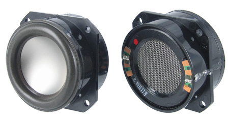

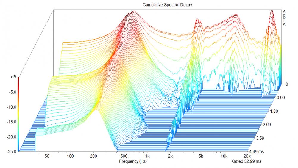

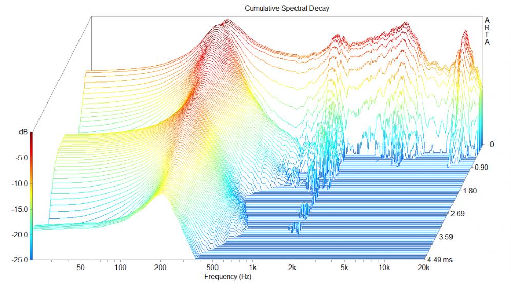

    Auf der Suche nach einem kleinen Mitteltöner habe ich mir den Aurasound NSW2-326-8A noch mal genauer angeschaut. Bereits hier ist mir aufgefallen, dass die kleinen Aurasounds konstruktionsbedingt eine Resonanz im Mittelton besitzen. Sie stellen ja quasi eine Hohlkammer mit Röhre dar, also ein prima Resonator. Zusätzlich sind beide komplett unbedämpft.
    http://www.diy-hifi-forum.eu/forum/a...1&d=1410504891

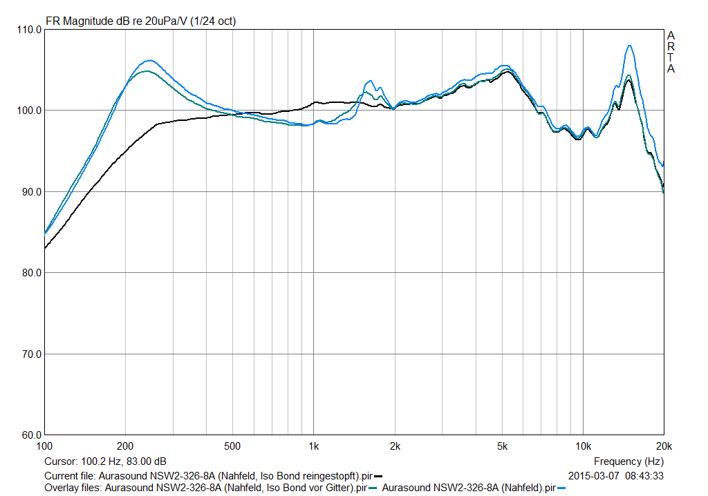

    Also habe ich noch mal im Nahfeld mit hoher FFT-Auflösung gemessen. Erst habe ich Dämpfungsmaterial hinter das Gitter geklemmt. Das dämpft die Resonanz zwischen 1 - 2 kHz schon sichtbar. Wenn man jedoch das Gitter entfernt und ein wenig Dämpfungsmaterial hineinstopft, ist die Resonanz komplett verschwunden.
    Als Nebeneffekt wird natürlich auch die Resonanzfrequenz bei knapp über 200 Hz stark bedämpft, was einen früheren Abfall untenrum zur Folge hat. Aber das spielt ja für den Einsatz als Mitteltöner zum Glück keine Rolle und ist eher ein Vorteil. :)
    Amplitudengände

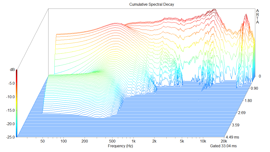

    Abklingspektrum
    Ohne alles:
    http://www.diy-hifi-forum.eu/forum/a...1&d=1425714343
    Iso Bond dahinter:
    Iso Bond leicht reingestopft:

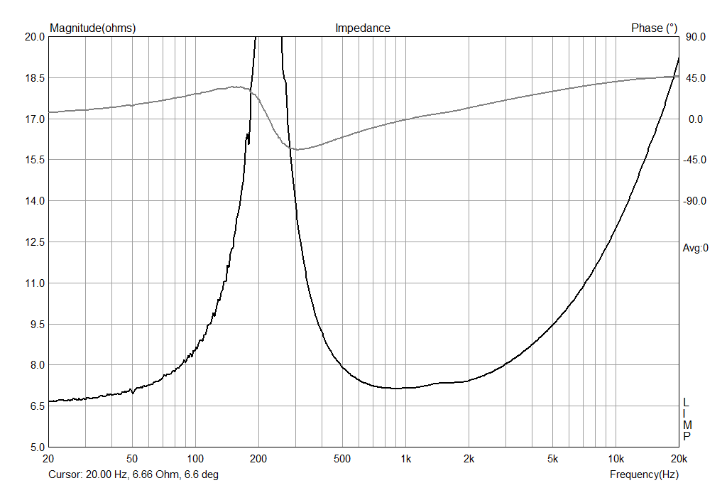

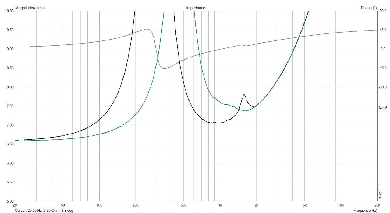

    Impedanz
    Ohne alles:
    http://www.diy-hifi-forum.eu/forum/a...1&d=1425714596

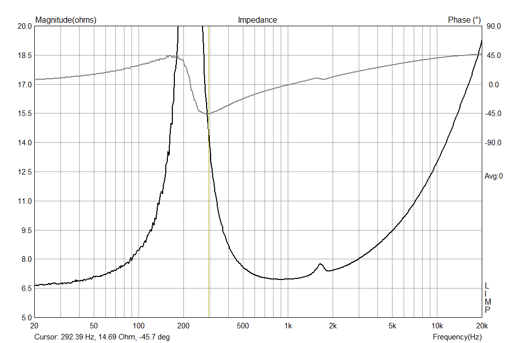

    Iso Bond dahinter:

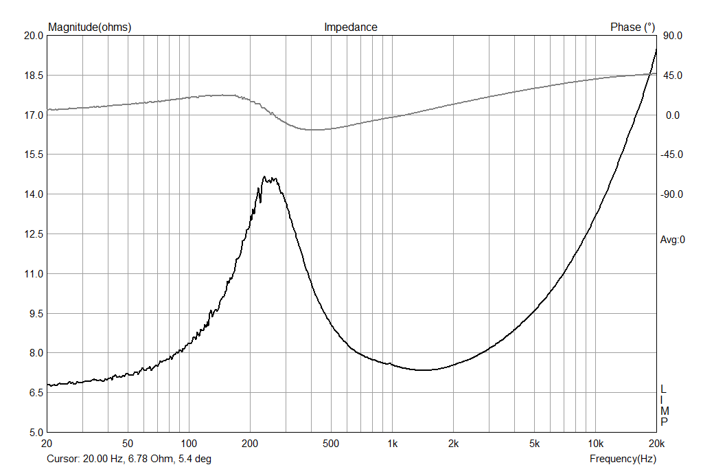

    Iso Bond reingestopft:

    Bei der Beurteilung des Amplitudenganges ist Vorsicht geboten. Die Nahfeldmessung (Mikrofon direkt vor der Membran) erfasst die Höhen nicht so wie in einem größeren Abstand. Der NSW2 ist eigentlich relativ linear, wie in dem verlinkten Thread oder im Datenblatt zu sehen.
    Nur die Resonanz ist eben ein echtes Manko. Vor allem, da sie gerade im empfindlichsten Frequenzbereich auftritt. Aber zum Glück kann man das Problem ja einfach lösen.

    No way, ich hab jetzt einfach mit ner kleinen Spitzzange reingestochen und mit nem kräftigen Ruck rausgerissen.
    Und gleich mal LIMP angeworfen.. Deutlich zu sehen die Rohrreso, die sich klanglich sicher bemerkbar macht ( FG und Klirr Peak ).
    Die Innendämpfung wirkt quasi zu 100%. Ausserhalb bedämpft ist das nicht möglich...
