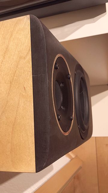

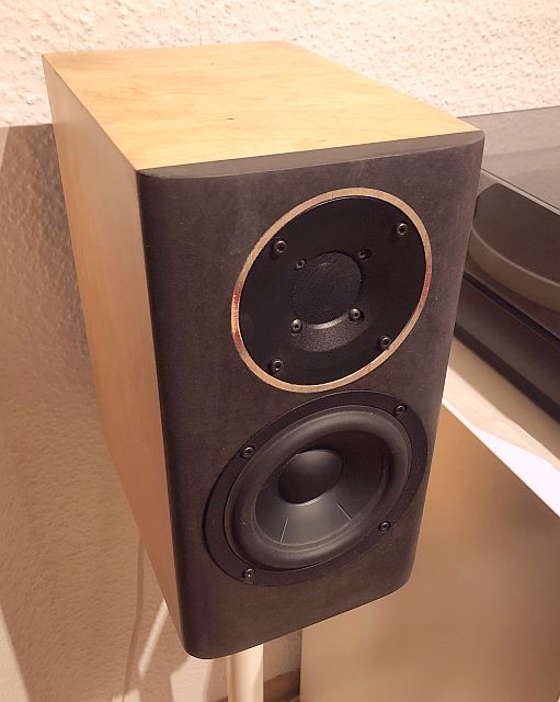

    Und so schaut das Ganze jetzt aus:
    http://www.diy-hifi-forum.eu/forum/a...1&d=1421968623
    http://www.diy-hifi-forum.eu/forum/a...1&d=1421968623 http://www.diy-hifi-forum.eu/forum/a...1&d=1421968623 http://www.diy-hifi-forum.eu/forum/a...1&d=1421968623
    Brutto-Innenvolumen ist recht genau 10 l, Abgestimmt auf knapp über 40 Hz.
    Zunächst hatte ich, wie überlegt eine Weiche 12dB LR2 akustisch aus Bastelkiste-Bauteilen aufgebaut (mit einem dazu notwendigen Allpass vor dem HT zum Phasematching), so spielen sie auch gerade durchaus passabel.
    Beide Treiber sind herausragend gut:
    Der Hochtöner ist ein Sahneteil, ich habe noch keinen HT erlebt der gleichzeitig so klar detalliert und dabei unaufdringlich Spiel. Die kritischen Sss- und Fff- Laute werden dabei hochrealistisch wiedergegeben, nicht geschönt aber nie nervig.
    Der TMT hat einige Eigenschaften von Scan geerbt, er kommt richtig Tief runter, baut erstaunlich viel Druck auf und kann hohe Pegel, der Bass wird sehr differenziert abgebildet mit Power und Drive.
    Die Abbildung ist erschreckend gut, geht weit über die Lautsrecher hinaus wobei die Phantomschallquellen sehr präzise und stabil im Raum stehen.
    Tonal geht da aber noch was, es sind noch leichte Verfärbungen im MT hörbar und die Aufbruchsresonanzen des TMT >4kHz schlagen manchmal durch. Ich schreibe das dem "Minimalfilter-Ansatz" zu, der einige Welligkeiten nicht korrigiert und die Treiber sehr flach aus dem Rennen nimmt.

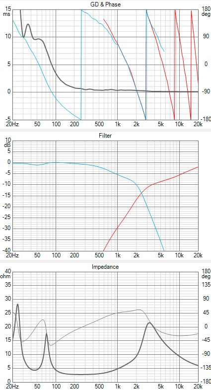

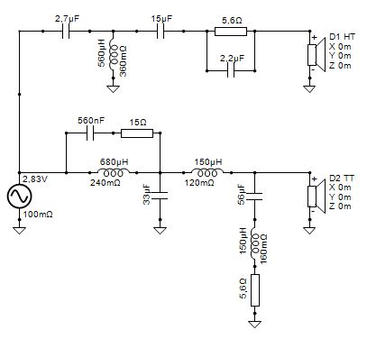

    Ich versuche daher jetzt eine neue Abstimmung mit einer einfachen "konservativer" Filterung und bin in der Simulation zu einem sehr netten Ergebnis gekommen, welches als nächstes umgesetzt wird:
    Schaltung:
    http://www.diy-hifi-forum.eu/forum/a...1&d=1421970204
    FGang 0°
    FGang 10°
    FGang 20°
    FGang 30°
    Die Kantendiffraktion schlägt auf Achse und unter 10° bei knapp über 3 kHz zu, ansonsten und unter 20° und 30° vollständig beträgt die Linearität plusminus 1 dB bei geringem Schaltungsaufwand.
    Mal schauen wie's dann klingt...

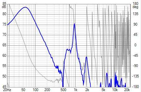

    Ich habe mal eine Frage zum Weichenentwurf im Tieftonzweig: Welche Funktion hat das CL-Glied und welche Spule hast du genommen, dass diese einen Widerstandswert von 6,64 Ohm hat?
    Besten Dank und weiter so. Vielen Dank für die aufwendige Dokumentation.
    Jens
  • 27.01.2015, 18:27
    kwesi
    Hallo Jens,
    das CL-Glied ist ein Saugkreis, der auf ca. 1 kHz abgestimmt ist und dort den Schalldruck zurücknimmt. Zusammen mit der Serienspule kompensiert er den Bafflestep. Der Hohe Widerstand kommt durch Kupferverluste der Spule plus "echtem" Widerstand zusammen - man kann also eine kleine, preiswerte Spule mit geringem Querschnitt wählen und den "Rest" per MOX oder Keramikwiderstand in Reihe dazufügen. In diesem Fall 5,6 Ohm Widerstand + 1,04 Ohm Spule.

    Ich würde konsequenterweise die Weiche auf den 30 Grad Frequenzgang abstimmen.
    Pegelreserve beim HT ist ja noch vorhanden.
    Und dann das Teil natürlich konsequent unter 30 Grad abhören....

    Lange ist's her, die Boxen sind mittlerweile umgebaut. Hier ein schnelles Update, ist ca. 1,5 Jahre her:
    Anhang 62506 Anhang 62507
    Anhang 62508 Anhang 62509
    Anhang 62510Anhang 62511
    Anhang 62512
    Anhang 62513
    SB15NBAC30-4
    Seas DXT
    - Schönes Abstrahlverhalten hor 0-60°, Phase passt auch.
    - Obwohl das BR-Rohr hinten ist, schlägt seine Halbwellenresonanz auf die Frequenzgangmessungen vorne durch
    - Bei den Messungen hatte ich Probleme mit meiner Behringer UCA 202 ähnlich in diesem Thread, der HT Pegel >10kHz sollte in Realität passen.
    - Tonal irgendwie sehr sehr ähnlich meiner Scandinavian Connection, trotz völlig unterschiedlicher Schallwandgeometrie. Da hört man die gleichen Treiber im MT/HT sofort raus.
    - Im MHT sogar minimal homogener als die Scandinavian Connection. Im Vergleich fehlt die unterste Oktave aber völlig.
    - Oberhalb Zimmerlautstärke fängt IMD im Grundton wahrnembar an das Hörvergnügen zu beeinträchtigen. Bis dahin sehr nice.
    Über den DXT muss man nicht mehr viele Worte verlieren.
    Die SB Standard 15er und 17er halte ich für ziemlich gute Hifi-Mitteltöner ab 200-300 Hz. So betrieben kommt bei mir der SB15NBAC30-4 sogar mit zwei 10"ern im Bass maxpegelmäßig gut klar. Speziell die NBAC Membran finde ich herausragend gut, und durch die Kupferkappe und die lange Schwingspule ist Le(x) recht linear und der Klirr im Mittelton äußerst niedrig. Im Grundtonbereich können das allerdings z.B. ein Scan Speak Discovery oder Peerless Nomex besser; ein Alu-Kurzschlussring am Polschuh scheint bei tieferen Frequenzen und höheren Strömen dort effektiver zu wirken, der Magnetkreis der SB ist in dem Bereich anscheinden weicher und das sieht man dann sogar am Klirr im Grundton.
