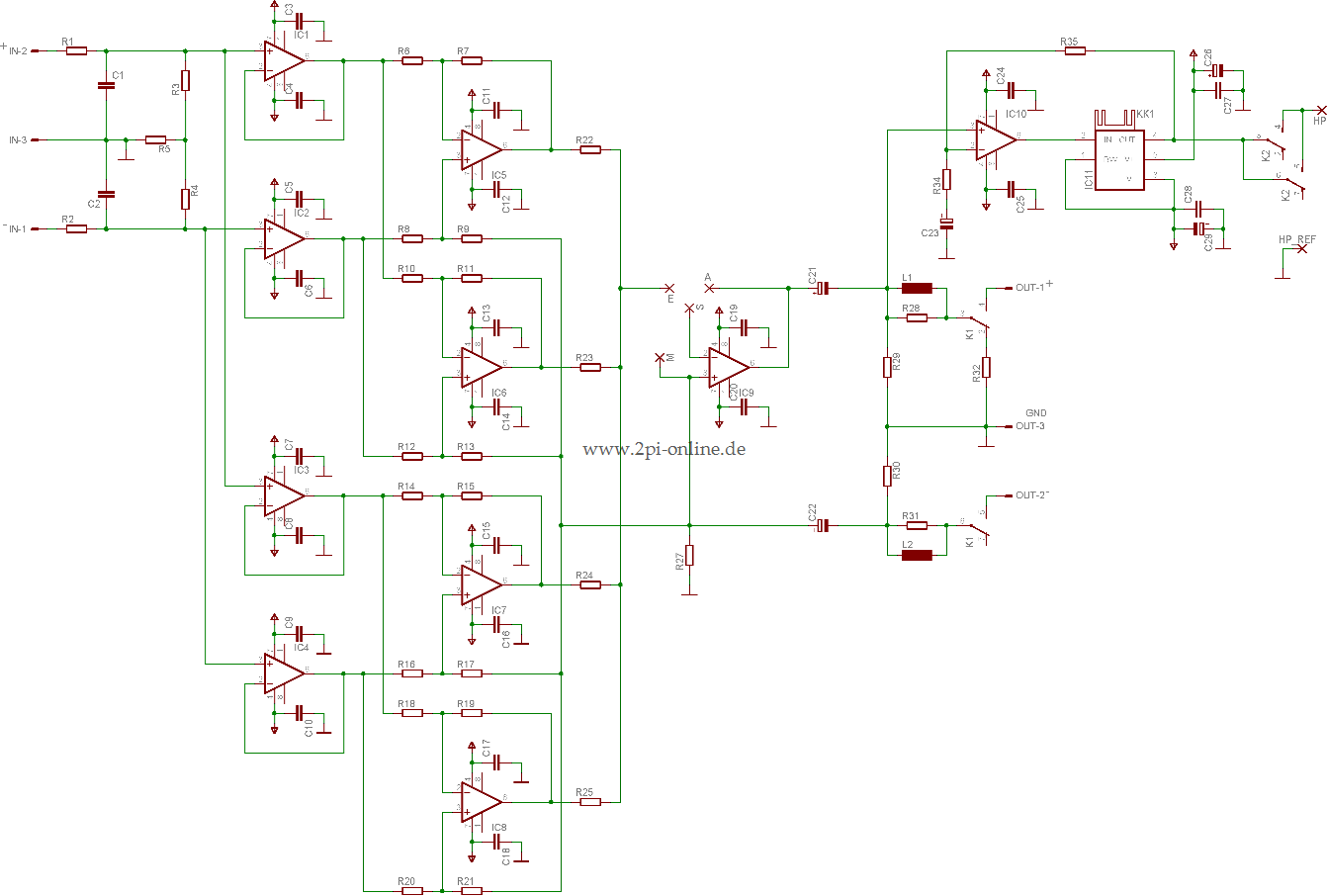

    1. Wie bereits schon mal angedeutet, kann man den Klapperatismus noch rauschärmer gestalten, in dem man sowohl die Eingangspuffer also auch die Differenzverstärker parallel auslegt. Und wie schon mal gesagt: PreamPi hat hier kein Problem, aber es geht noch was.
    Mit jeder Verdopplung aller OPs kann man 3dB Rauschen loswerden.
    Der bislang verwendete OP ist da schon von Haus richtig gut. Es gibt eigentlich nur einen, der in diesem Punkt besser ist: der AD797. Allerdings würde die Sache dann so teuer werden bei minimalem Vorteil gegenüber dem LM4562, daß es wirklich nicht vernüftig wäre. Um es in Relation auszudrücken: ich spreche von 115€ an OPs pro Kanal anstatt max. 20€. Außderdem benötigt der AD797 eine aufwändigere Außenbeschaltung, worunter das Layout leiden würde und teilweise wieder sogar der Rauschwert, den man vorher noch so teuer bezahlt hat.
    Am meisten kann man loswerden, wenn man die Diff-amps parallelisiert. Nehmen wir also 4 statt 1. Ein wenig lässt sich noch abgreifen, wenn man auch mehrere Spannungsfolger einsetzt. Lassen wir hier es ebenfalls 4, also 2 Paare, sein. Mehr ist abermals aufgrund des Layouts nicht sinnvoll.
    Insgesamt mit 820 Ohm Widerständen um die Diff.Amps kommt man jetzt auf ein Rauschen, welches dem eines einfachen NE5532 als Spannungsfolger ohne jeglichen Widerstand entspricht.
    Auch bei dieser Version werde ich auf Singalsymmetrie verzichten. Denn sonst bekommt man ja wieder eine Verstärkung, die man gar nicht will; mehr dazu unten.
    Außerdem spricht alles dafür, daß es auch bei längeren Kabeln kein Problem ist, da der Ausgangswiderstand so gering ist.
    Das DC Ausgangsfilter würde ich so lassen. Es gibt zwar elegantere Methoden allerdings nur bei Diff-amps, die nicht, wie in diesem Falle, mehrfach ausgeführt sind. Allerdings kommt diesmal lediglich ein bipolarer Elko zum Einsatz.
    Die Grenzfrequenz ist wieder so gewählt, daß im worst case gerade die "magischen" 80mVrms bei 20Hz abfallen würden, wenn die Endstufe einen Eingangwiderstand von 1K Ohm hätte und bei 20Hz noch voller Pegel von 1Vrms vorhanden wäre. Beides ist unwahrscheinlich.

    Hier der aktuelle Stand der Schaltung:

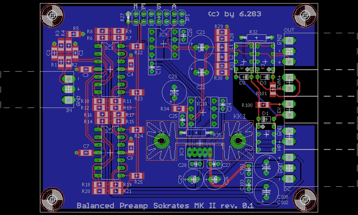

    Beim PhonoPre habe ich die Scheu verloren, (größere/1206er) SMD Bauteile zu verwenden. Die sind problemlos lötbar und bieten so viele weitere Vorteile. Nicht zu letzt wären weniger teurer Platinenplatz einhergehend mit kleinerem Gehäuse und verringerte parasitäre Elemente zu erwähnen.
    So habe ich das ursprüngliche Layout zwar mal behalten aber ein neues mit SMD und wieder 2xLME49740 gemacht. Selbst für die Spulen habe ich eine brauchbare und kleine SMD Version gefunden.

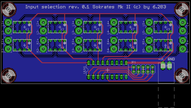

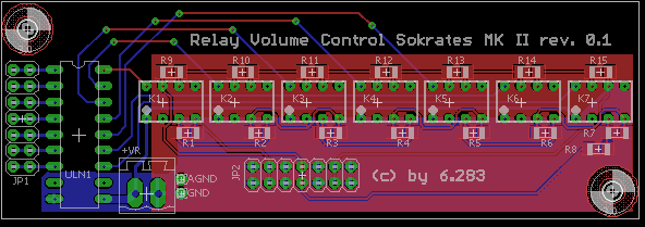

    Neben den Boards für Netzteil, Eingangswahl, Lautstärkeregelung und den eigentlichen Pres gibt es nun ein neues sog. Input Board.

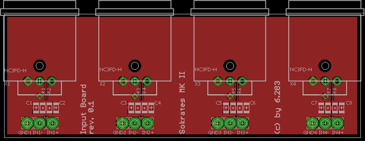

    Hier finden 4 Neutrik XLR Buchsen in PCB Version Platz samt den dazugehörigen HF-Filtern, die ja möglichst nahe am Eingang liegen sollen. Wie von den eigentlichen Pres benötigt man 2 Stück.
    Der 5. Eingang ist für den/einen optionalen PhonoPre gedacht.
    Die Ausgangsbuchsen profitieren nicht von einer Leiterplatte. Daher sind sie wie bei PreamPi "frei" zu platzieren und zu verdrahten.
    Auch die anderen boards wurden im Vergleich zu PreamPi deutlich verkleinert und die Layouts weiter optimiert.

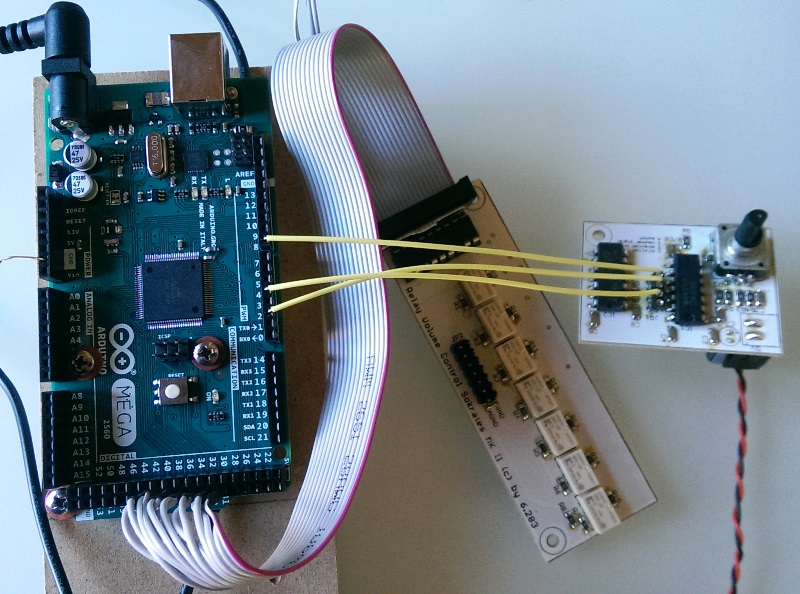

    Habe in letzter Zeit angefangen, mich mit Arduino zu beschäftigen und habe einen Mega besorgt.
    Der hat genügend Pins und Interrupts, um theoretisch alle Aufgaben zu übernehmen. Diese wären idealerweise:
    Display
    Drehimpulsgeber
    Fernbedienung
    Für den Drehimpulsgeber gibt es auch ein eigenes kleines Board, um ihn und den Taster anständig zu entprellen und ein Signal für die Drehrichtung zu generieren. Die Platine hängt später einfach in der Front am Drehgeber.
    Das Teil funktioniert samt dem dazugehörigen Code für einen Binärzähler (danke an ghostd), der die Lautstärke-Relais steuert. Nur bei der Spannungsversorgung für die Relais muss ich auch nochmal bei. Dann kann ich die Lautstärkeregelung endlich an PremPi testen.

    Hier mal eine kleine Board Vorschau. Bei der Verbindungstechnik komme ich bislang ohne Crimpen aus. Aber da wird noch der ein oder andere Gedanke reinfließen, damit der Aufbau so sauber wie möglich wird.
