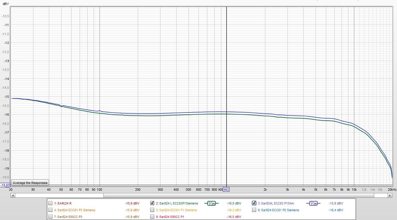

Anhang 69178
Wenn ich die zunächst verwendete ECC83 von Siemens auch gegen eine neue BTB S4A ECC83 als Eingangsröhre (U1 Position) tausche, ist die Verstärkung minimal höher.
Denke nicht, das ich das hören würde.
Anhang 69176

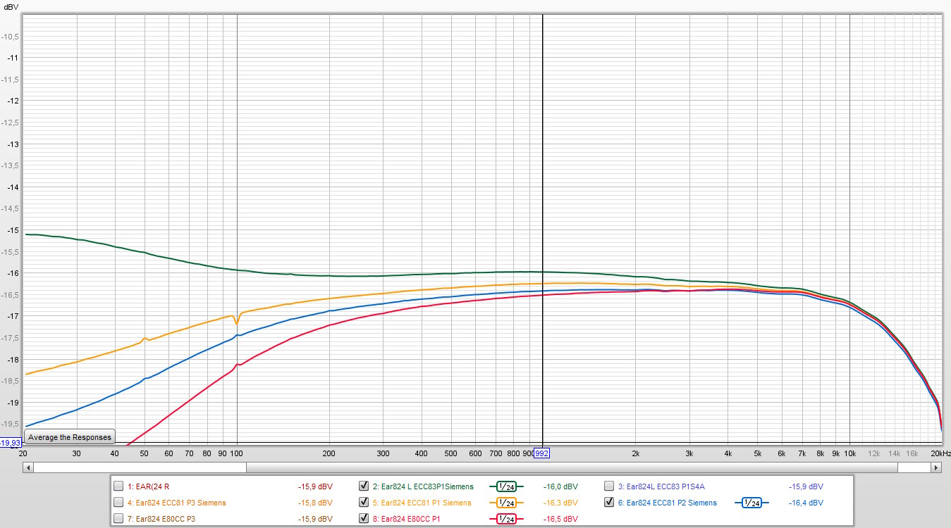

Wenn man dann aber den Typ (z.B. ECC81) als Eingangsröhre nimmt, sieht die Welt ganz anders aus.
Ist auch klar, denn die U1 und U2 sind Teil der RIAA Entzerrung.
- Grün ist die BTB ECC83 (hier also die Referenz)
- Orange ist eine ECC81 von Siemens als U1
- Blau ist die gleiche ECC81 von Siemens jetzt aber als U2
- Rot ist eine Valvo E80CC als U1
Also, einfach tauschen is nich:D
Denke, dass dies den meisten in diesem Forum aber klar ist.:prost:

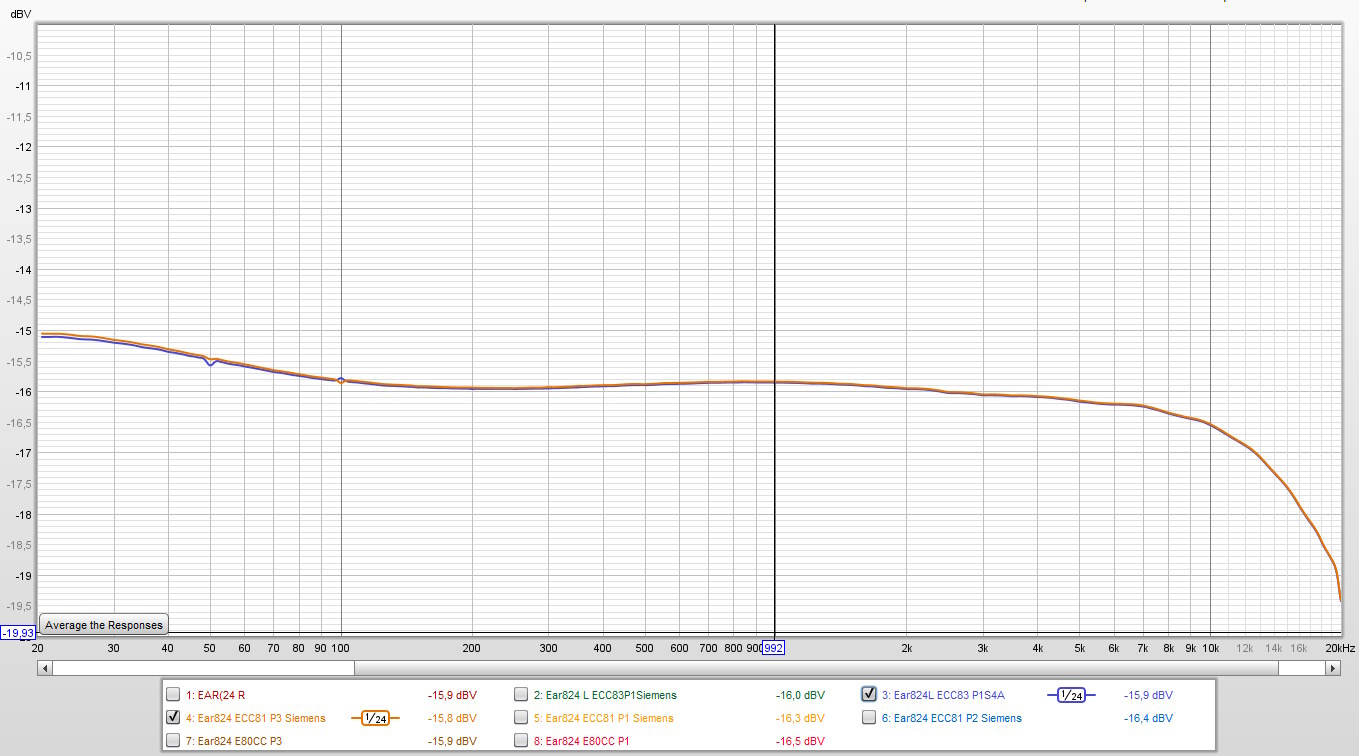

Uiuiui,
der starke Abfall im Frequenzgang oberhalb 8kHz hat mich nicht ruhen lassen, da ich den bei der EAR 834P vorher nicht gemessen hatte.
Etwas Suche bei allen möglichen Einstellungen und überprüfen mit einem Sinusgeneratur und Oszi zeigte dann, dass es an REW bzw. der dazugehörigen Hardware liegen musste.
Damn, das Soundcard Calibration file war nicht mehr geladen.:eek:
Also habe ich das System neu kalibriert und siehe da, nun misst sich die EAR Phonostufe bei den hohen Frequenzen deutlich besser.
Das Verhalten bei den niedrigen Frequenzen ist gleich und die Aussagen von gestern bezüglich den Unterschieden zu der Eingangsröhre stimmen nach wie vor.
Bei dieser Phonostufe ist es auch wichtig, zumindest am Eingang (U1) eine gut selektierte Röhre zu verwenden.

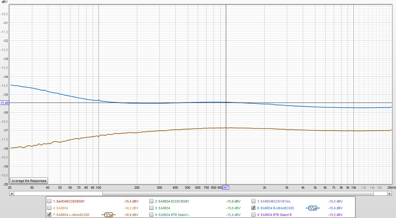

Anhang 69185
Das ist der Frequenzgang L-R mit einer auf Kanalgleichheit selektierten ECC83 von BTB.
Anhang 69186
Und das der Frequenzgang L-R mit einer alten ECC83 von Ultron.

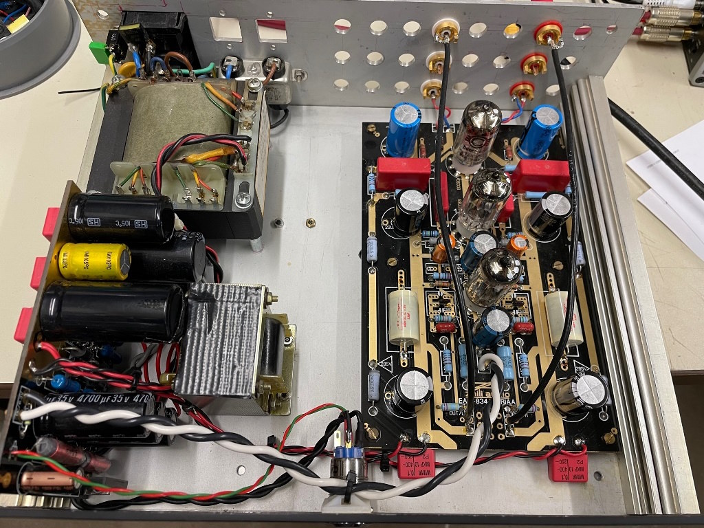

Hoi,
da der EAR834 Nachbau noch ein wenig Brumm zeigte, hab ich mich heute Abend mal da drum gekümmert.
Ich hatte schon die Vermutung, das bei den Chinch Buchse eine Verbindung zur Gehäuse-Masse besteht.
So war es dann auch. Anschließen war der Brumm deutlich reduziert und ich habe mal wieder mit dem Messen mit REW losgelegt.

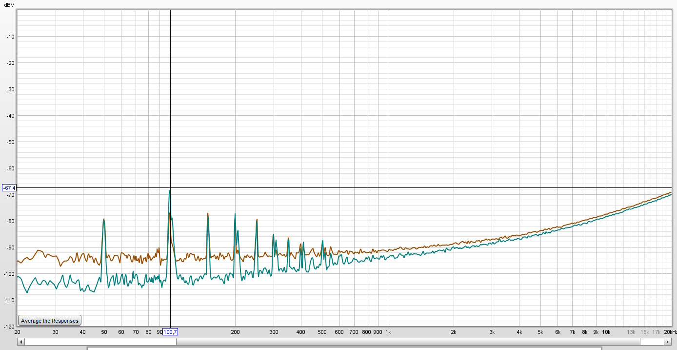

Ziel war festzustellen, ob sich jeweils neue Röhren (ECC83) an U1 und U2 auch unterschiedlich Messen lassen.
Was mir aber als erstes auffiel, war der unterschiedliche Geräuschpegel ohne Signal.
Die Eingänge der Phonostufe sind mit KurzschlussChinchSteckern ;) bestückt.
Anhang 69211
Die selektierten BTB S4A ECC83 haben einen niedrigeren "Rauschpegel" aber der Peak bei 100Hz ist dafür deutlich höher als mit 2 unselektierten Svetlana ECC83ern.
Tja , da muss ich mal weiter suchen, ob eine Abschirmung der Röhren im Gehäuse noch was bringt, oder ob sich genau eine Röhre als Verursacher finden lässt.
Aktuell sieht es da so aus
Anhang 69212

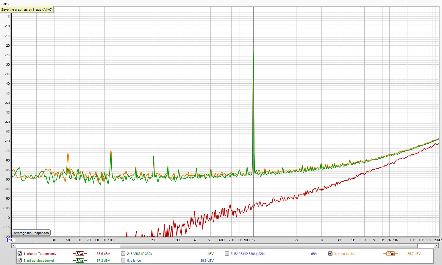

Nabend,
das 50Hz bzw. 100Hz "Brummniveau" hat mich heute noch mal in den Keller getrieben.
- Hab die Röhren mit Metall geschirmt (auf Erde gelegt) -> bringt nur wenig
- Hab ein Mu-metal zwischen Trafo und Platine montiert. -> bringt etwas. Wird noch fix eingebaut.
- Hab das Gehäuse mal mit Deckel versehen - >wow der 50Hz Brumm ist fast weg.
da hätte ich auch früher drauf kommen können:D
Anhang 69253
rot ist REW mit Tascam Ux1 im Loopback ohne Signal, drunter kann ich also eh nix messen.
orange mit offenem Deckel
Grün mit geschlossenen Deckel. :)
Ne gute Idee war auch den Laptop vom Netzteil zu trennen:rolleyes:
So, nun aber zum 100Hz Peak und der 200Hz Oberwelle.
Denke die kommt über die Versorgungsspannung (Halbwelle vom Gleichrichter)
Da sowohl die Anodenspannung als auch die Heizung ziemlich gut gesiebt ist, kann ich mit dem Multimeter so gut wie nix an Wechselspannung messen.
Hat einer von Euch ne Idee, wo ich da anfangen sollte?
thanks
