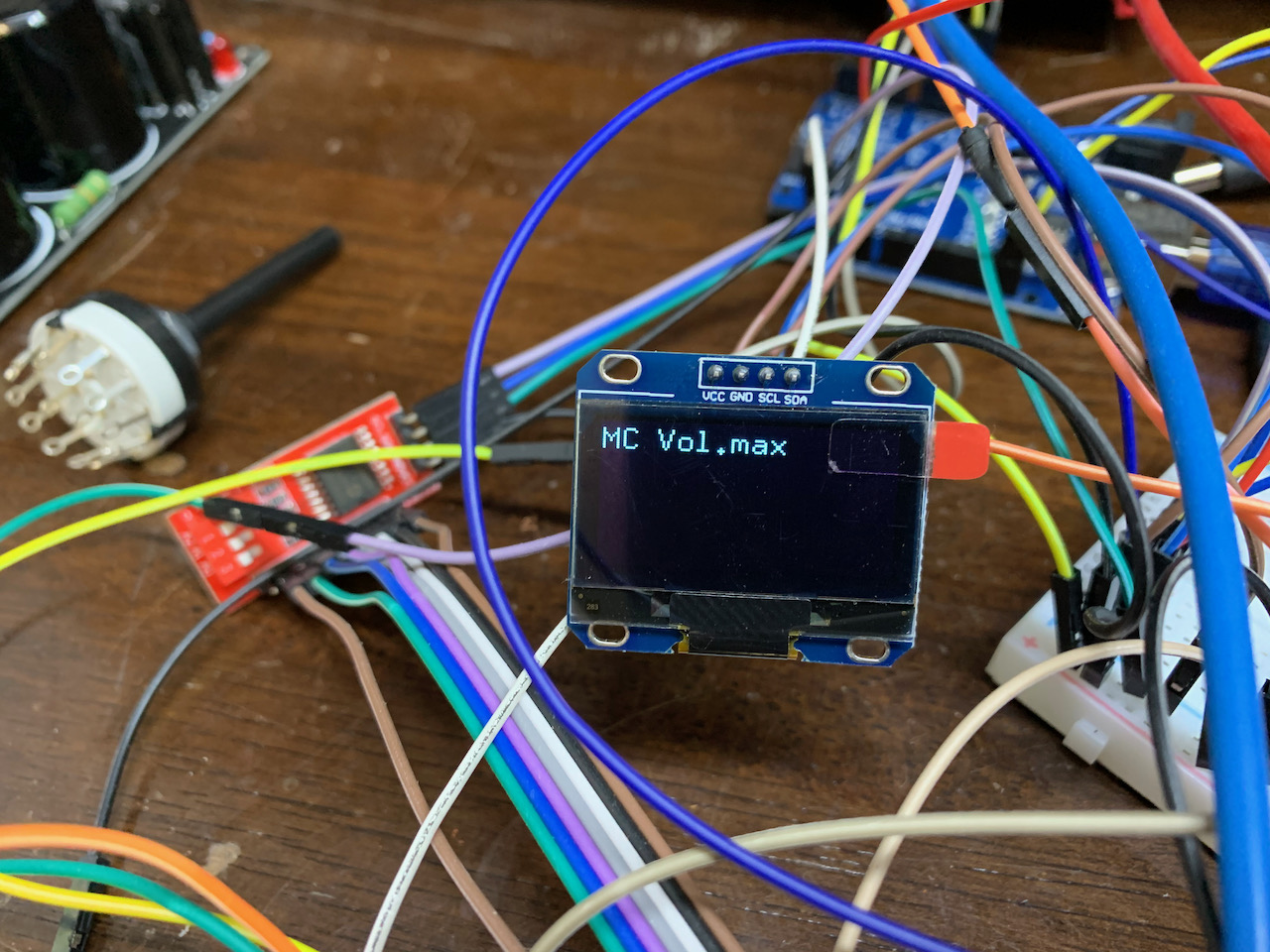

Was zeigt das Display an?
Anhang 58410
Die Verstärkung mit dem jeweiligen Typ des dafür geeigneten Tonabnehmer in Zeile 1.
In Zeile 2 den Load (Eingangswiderstand).
In Zeile 3 die ausgewählte Eingangskapazität
In Zeile 4 die positive Spannung am Supra
In Zeile 5 die negative Spannung am Supra

Anhang 58411Anhang 58412Anhang 58413
Durch erneutes Drücken des Schalters gelangt man zur Einstellung des Load.
Hat man vorher eine Verstärkung für MM gewählt bekommt man nun nur Werte für MM angezeigt, beginnend mit 33kOhm. Bei MC verhält es sich umgekehrt.

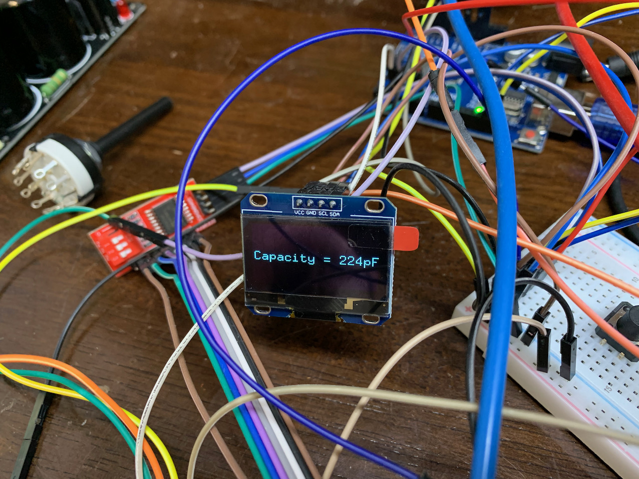

Erneutes Drücken ermöglicht dann die Einstellung der Kapazität.
Anhang 58414
Danach werden die Werte an die Relaiskarten übergeben die dann binär codiert die Werte einstellen. Bevor die Relais schalten wird stumm geschaltet und erst mit Verzögerung nach der Einstellung die Stummschaltung aufgehoben. Die eingestellten Werte werden im EEprom des Arduino abgelegt (so sie sich geändert haben) damit nach dem Aus und wieder Einschalten alles so ist wie vorher.
