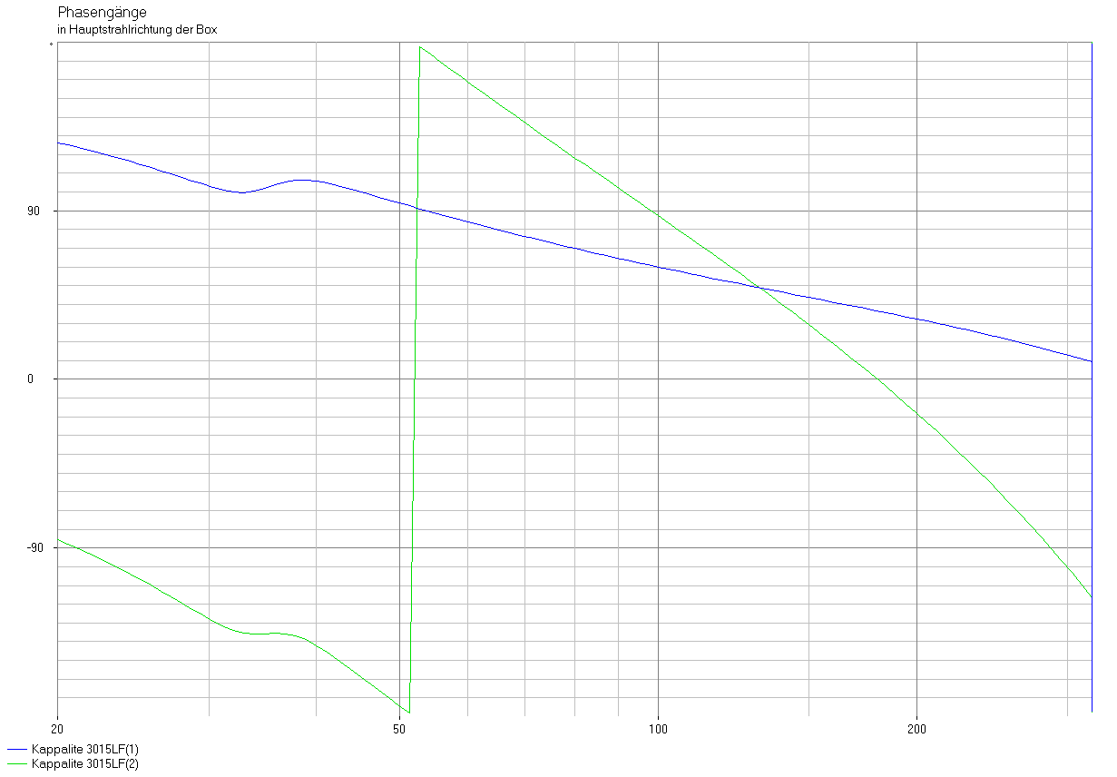

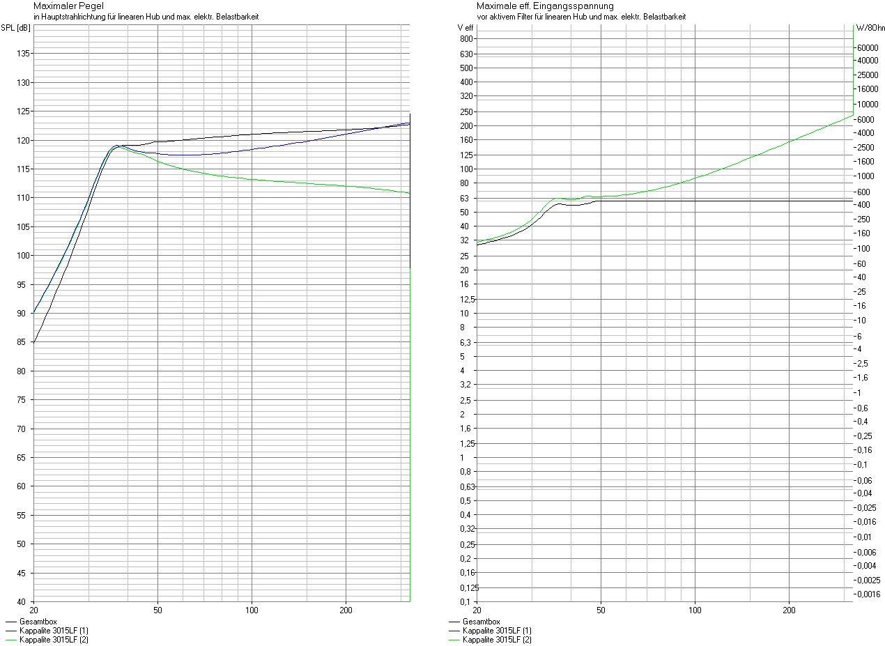

Ich hab das ganze gerade nochmal mit AJHorn als normale Bassreflexbox simuliert: SPLmax und Tiefgang sind auch annähernd gleich wie bei meiner Konstruktion. Allerdings ohne die Richtwirkung.
DASS das Prinzip (also die spezielle Anordnung und Ansteuerung der Chassis nach meiner oben beschriebenen Art) funktioniert, habe ich schon erprobt und messtechnisch und per Gehör nachgewiesen. Die 10-20 dB Rückwärtsdämpfung sind realistisch und einfach reproduzierbar ohne Aktivtechnik herstellbar.
Gib mir zwei beliebige Tieftöner (sie müssen nichtmal unbedingt baugleich sein), und ich bau dir nen Unipol.
Die Screenshots sind eher zum Teasern und um Einzuschätzen, wie ich auf meine Gedanken bzgl. Volumenvergrößerung komme.

Hi Chaomaniac,
ich habe, wie oben in den Simulationen dargelegt, eine Möglichkeit gefunden, wie man zwei CB- oder BR-Boxen mit Hilfe eines ganz einfachen Kniffs in einen Unipol, also ein cardioid strahlendes System verwandeln kann.
Dies geschieht ohne komplizierte Bedämpfungskanäle (wie bei Geithain) und ohne aktive (digitale) Allpass- und Delay-Filter. Die Ergebnisse sind soweit simulierbar, reproduzierbar und funktionieren für fast alle Chassis, auch lassen sich verschiedene Chassis kombinieren.
Wichtig ist nur, dass eine bestimmte Regel beachtet wird. Die Erfüllung dieser Regel lässt sich durch verschiedene Methoden erreichen, z. B. auch durch andere Gehäusevolumina für die jeweiligen Chassis und eine etwas andere Beschaltung. Diese andere (Volumen-)Methode habe ich bereits simuliert, gebaut und gemessen, und die Simulation in BoxSim deckt sich mit der Realität. Das Konzept und meine Theorie funktionieren also.
Nach weiterem Grübeln, habe ich eine weitere Methode gefunden, die Regel zu erfüllen. Diese setzt nicht an den Volumina, sondern an den Membranmassen an. Hierbei sind die Gehäusevolumina im Grunde egal, solange sie für beide Chassis gleich sind, und die Chassis in diesen Volumina funktionieren. Auch diese Version lässt sich (siehe oben) in BoxSim simulieren, und sollte dementsprechend auch in der Realität funktionieren.
Die Akustischen Eckdaten sind hierbei mit einer Bassreflexbox mit der gleichen Bestückung (also zweimal das Chassis in BR) vergleichbar, was SPLmax, Wirkungsgrad und Tiefgang angeht. Allerdings eben mit dem schönen Nebeneffekt der starken Rückwärtsdämpfung, die sich im PA-Einsatz und auch in Wohnräumen positiv bemerkbar macht.
Genau dahin gehen nämlich auch meine Gedanken: Kompakte, einfach einzusetzende PA-Subwoofer für den Außeneinsatz.
Normale Parameterschwankungen sind bei Simulationen kein Problem, meine Methode hat keinen kleinen "Sweet Spot", sondern arbeitet über einen großen Bereich.
Meine Idee ist nun, da die Chassis annähernd gegenphasig schwingen, beiden das gleiche Volumen zu verpassen. Somit hätte jedes Chassis ein deutlich größeres virtuelles Volumen zur Verfügung, und das reale Volumen könnte deutlich kleiner ausfallen. Dass das funktionieren könnte, vermute ich wegen folgenden Punkten:
- Dipole können auf diese Weise gebaut werden und funktionieren.
- Der Frequenzbereich, in dem sich in der Simulation eine Volumenveränderung bemerkbar macht, ist genau der Frequenzbereich, in dem die Chassis gegenphasig arbeiten.
- Da sich mit gleicher Volumenänderung auch die Phase ähnlich verschiebt, arbeiten die Chassis unabhängig vom Gehäusevolumen im fraglichen Bereich annähernd gegenphasig und mit gleichem Pegel
Daraus schließe ich dass, die Chassis im Nutzbereich ein deutlich größeres Gehäuse "sehen", da dies bei Dipolen ebenso ist, wobei hier die Größe des virtuellen Gehäuses ins unendliche geht. Ich vermute, dass meine Konstruktion das Ideal des unendlich großen Gehäuses nicht erreichen wird. Dennoch gehe ich davon aus, dass das effektive Volumen deutlich größer sein wird als das umbaute Volumen.
Für die Praxis heißt das, dass ein Subwoofer nach meiner Theorie nicht nur genauso gut ist wie Bassreflex, sondern auch noch cardioid abstrahlt, und das auch noch bei deutlich kleinerem Gehäusevolumen.

Bei höheren Frequenzen funktioniert die Kopplung nicht mehr richtig. Das hab ich oben schon geschrieben. Es ist abhängig vom Abstand zwischen den beiden beteiligten Chassis.
Bei tiefen Frequenzen ist aber die Wellenlänge keineswegs „zu groß“, sondern genau die Ursache für die beinahe starre Kopplung bzw. massive gegenseitige Beeinflussung!
Jetzt mal angenommen, es existiert ein real vorhandener Phasenversatz von 90° bei Einzelmessung der beiden Chassis.
Gleichzeitig betrieben befindet sich das hintere Chassis also, anders ausgedrückt, bei einem Schnellemaximum, wenn das vordere ein Druckmaximum erzeugt. Am Schnellemaximum kann sich die Membran nicht wirklich gegen den Druck des anderen wehren und wird entsprechend gebremst. Eine viertel Wellenlänge später sind die Rollen vertauscht.
So lange die Innenmaße des Gehäuses klein sind gegen eine Viertelwelle der entsprechenden Arbeitsfrequenz, wird die Kopplung m. E. sehr wohl auch eintreten, wenn ein 90° Phasenversatz bei Einzelmessung existiert. Es wird sich ein gemeinsames Compound-Chassis ergeben.

Das hintere Chassis soll ja eine um den Faktor 1,4 tiefere Abstimmung/Resonanzfrequenz im Vergleich zum vorderen besitzen.
Wenn aber beide Chassis auf das selbe Volumen mit der selben BR-Abstimmung arbeiten, ist dies um die Resonanzfrequenz des Gehäuses nicht mehr gegeben. Die Resonatorabstimmung ist nämlich eine Funktion der Kiste und nicht der Chassis.
