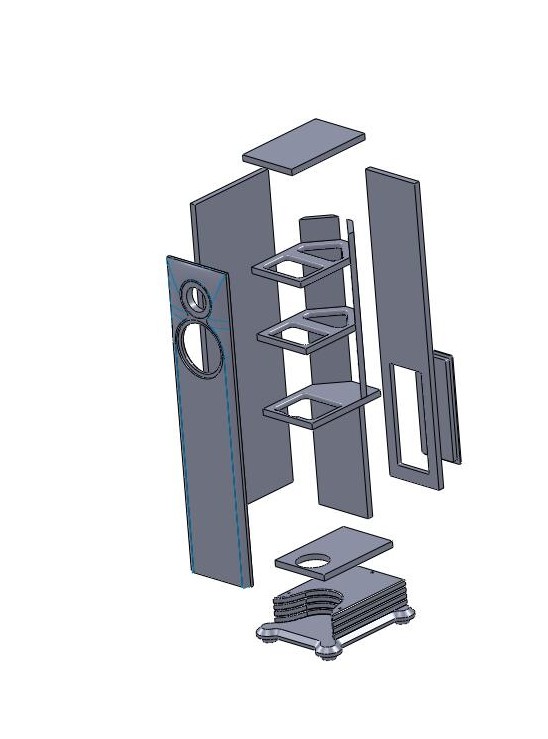

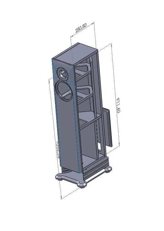

    Hier mal Zeichnungen des Entwurfs

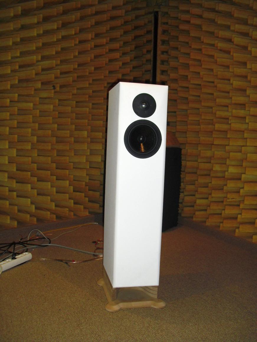

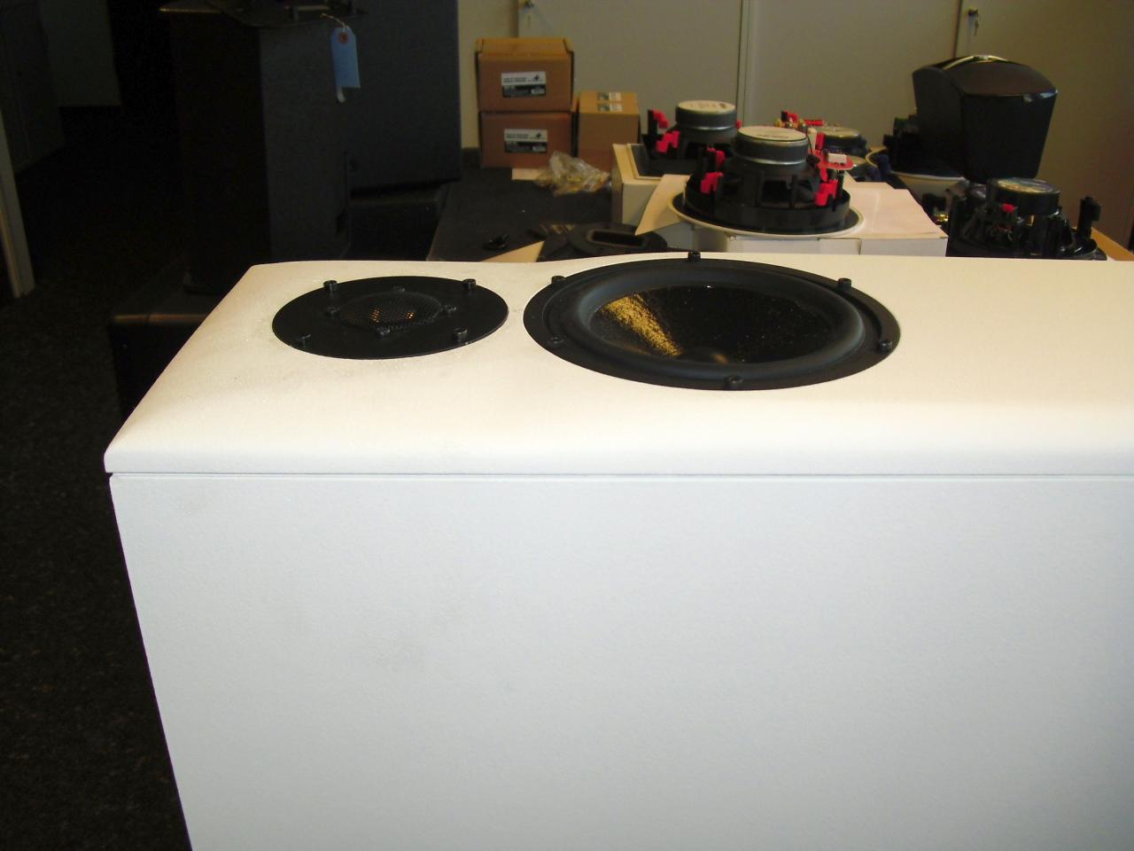

    Und der fast fertigen Boxen. Die Sockel müssen noch schwarz lackiert werden.

    Hi Franky,
    sind die Sockel angeschraubt, oder wie bekommst du den BR-Kanal da rein?
    Gast
    Die sind auf Holzdübel gesteckt. Wenn alles fertig ist verschraube ich die von unten.
    Übrigens spielt die BR Öffnung über den Sockel eine gehörige Rolle. Die Rohrlänge im Inneren muß deutlich kürzer ausfallen.

    Hallo Franky,
    ie sieht denn der Frequenzgang aus, der trotz allem gut klingt?
    Bin ja auch nicht der Meinung, dass nur "gerade Linien" anhörbar oder akzeptierbar sind.
    ede
    Gast
    Der ist sehr linear. Im Bass kommt nur eine Spule mit 2,7mH zum Einsatz die den Baffle Step glattbügelt. Dazu kommt noch ein Saugkreis der die Flanke bei der Übergangsfrequenz zum Hochtöner bei 2 Khz formt. Der Hochtöner hat ein klassisches 12 dB Filter.
