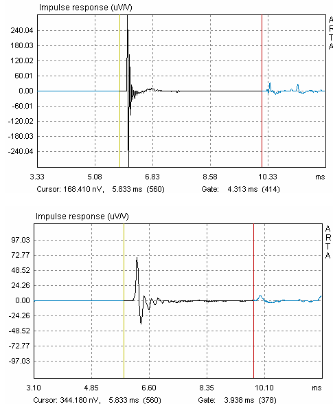

    Ist eine Mikrofonposition gefunden, dann können die Impulsantworten der beiden Chassis
    gemessen werden.
    Der gelbe Marker wird für die Erzeugung des Schalldruck Amplituden- und Phasenfrequenzganges
    bei beiden Messungen auf Sample 560 positioniert.
    Dadurch wird die Laufzeit m aus den beiden Impulsantworten entfernt.
    !!! Sehr Wichtig !!!
    Die Position des gelben Markers muss bei beiden Impulsantworten
    (Hoch- und Tieftöner) gleich sein.
    Berechnung von m:
    ARTA fügt bei der Impulsantwortmessung künstlich 300 Samples hinzu.
    Die hier vorliegende Messung wurde mit einer Abtastrate von 96 kHz durchgeführt.
    Es gilt also:
    m = (1/96 kHz) * (560 – 300) = 2,71 ms

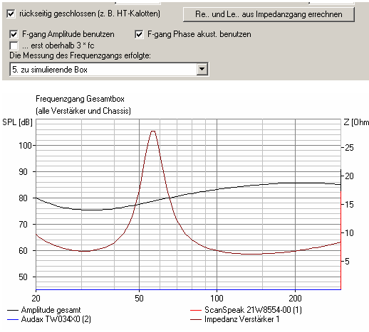

    Boxsim ist in der Lage den Schalldruck (und den Impedanz) Amplitudenfrequenzgang der
    Gesamtbox an dem Messpunkt nahezu perfekt zu simulieren.
    Das soll in einem Beispiel verdeutlicht werden.
Hits:	2318
Größe:	25,7 KB
ID:	901   Klicke auf die Grafik für eine größere Ansicht
Hits:	2276
Größe:	16,6 KB

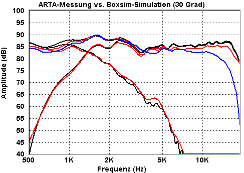

    Boxsim simuliert aus der 0 Grad Messung die anderen Winkelfrequenzgänge.
    Ich wollte prüfen, wie genau Boxsim diese Winkel-Simulation eigentlich erledigt.
    Ein Beispiel wird noch folgen.

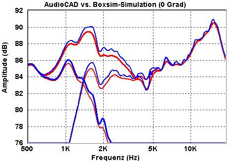

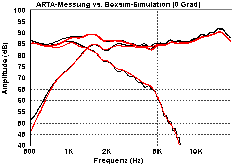

    Beitrag Beispiel: Boxsim Simulation – 0 Grad Messung
    Hallo Zusammen,
    hier ein Beispiel bei dem die Boxsim Simulation bei einem Winkel von
    0 Grad mit der entsprechenden Messung verglichen wird.
    Testobjekt:
    1.
    Zweiwegerich bestehend aus:
    Hochtöner: AUDAX TW034X0
    Tieftöner: ScanSpeak 21W-8554-00
    2.
    Ich habe irgendwann im Mai die Messungen der Chassis (Chassis waren im Gehäuse
    eingebaut) ohne Frequenzweiche durchgeführt.
    3.
    Das Mikrofon war in 1 m Entfernung von der Schallwand platziert.
    4.
    Das Mikrofon wurde auf Hochtönerhöhe platziert
    5.
    Ich habe bei dieser Mikrofonposition auch horizontale Winkelmessungen
    im 15 Grad Raster durchgeführt.
    Vorgehensweise:
    1.
    Zunächst habe ich die 0 Grad Messungen und die Impedanzmessungen nach der im Post 1 beschriebenen Methode in das Boxsim-Projekt reingepflegt.
    Die eigentliche Frequenzweiche könnt ihr dem im Anhang enthaltenen Projekt entnehmen.
    Die Werte der Weichenbauteile habe ich nachgemessen.
    Einige krumme Kondensatorwerte kommen durch Parallelschaltung zustande.
    (Den Amplitudenfrequenzgang kann man nicht gerade als konstant betrachten.
    Das steht hier aber nicht zu Debatte.)
    2.
    Die Frequenzweiche habe ich dann laut Simulation aufgebaut.
    3.
    Die Kontrollmessungen habe ich erst vor 3 Tagen durchgeführt.
    Hierzu musste natürlich das Mikrofon neu Positioniert werden.
    Das Messsystem neu kalibriert werden.
    Bei den Messungen ohne Weiche habe ich einen anderen Leistungsverstärker verwendet.
    Der Lautsprecher stand bei der Kontrollmessung an einer anderen Position im Raum,
    als bei den Messungen der Chassis ohne Weiche.
    Das ganze hatte aber auch einen Vorteil.
    Ich konnte auch die Reproduzierbarkeit der Messungen überprüfen.
    Ergebnisse:
    Urteilt selbst.
    Reicht Euch die Genauigkeit aus?
    rot: Boxsim Simulation (Basismessungen im Mai)
    schwarz: Messung der aufgebauten Frequenzweiche (aktuelle Kontrollmessung)
Hits:	2198
Größe:	10,7 KB
    Geändert von CHX (11.04.2011 um 12:47 Uhr)

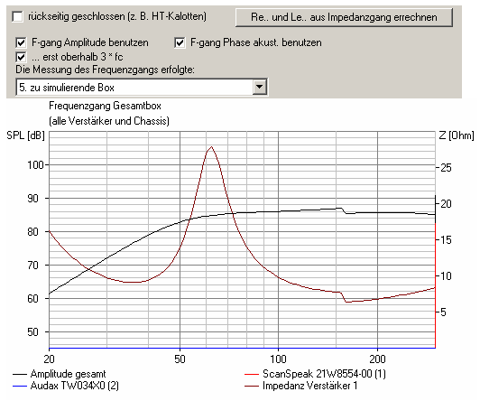

    ich hab das gestern mal genauso gemacht und im Grossen und Ganzen hat das auch funktioniert.
    Dabei kamen mir aber zwei Sachen, die mir nicht so klar sind.
    BoxSim wollte max 600 Daten-Punkte für den Import, ich hatte durch den Export 706 zu bieten.
    Kann ich über die Marker und die Auflösung errechnen, wie ich auf genau 600 komme? So hat BoxSim 106 Punkte entfernt. Ich weiss leider nicht welche.
    Der Amplitudengang sah dem von ARTA analog aus. Im Impedanzschrieb war ein "Versatz" des TMT zu erkennen.

    Hi ometa,
    Ich hoffe ich habe Dich richtig verstanden.
    Im Post 7 habe ich ein Boxsim-Testprojekt zum Download bereit gestellt.
    Hier ist eine ähnliche Kerbe zu sehen (ca. 160 Hz).
    Ich hoffe Du sprichst davon:
    Hier kommt Deine Frage bezüglich der Notwendigkeit der korrekten TSPs ins Spiel.
    Wird unter …erst oberhalb 3*fc der Haken gesetzt, dann simuliert Boxsim
    den Freifeld Amplituden- und Impedanz-Frequenzgang auf Grund von TSP- und Gehäuseangaben.
    Wenn Du den gemessenen Impedanzfrequenzgang sehen willst,
    dann musst Du im Boxsim-Projekt den Haken bei:
    …erst oberhalb 3*fc rausnehmenund bei
    rückseitig geschlossen setzten
    Jetzt sieht man den im Gehäuse gemessenen Impedanz-Frequenzgang des Chassis.
    Für tiefe Frequenzen entspricht der hier dargestellte Amplitudenfrequenzgang natürlich
    nicht mehr dem im Freifeld vorhandenen.
    Wenn also die Simulation des Freifeldamplitudenfrequenzganges für tiefe Frequenzen
    nicht interessiert, sind die Angaben der TSPs nicht notwendig.
    Beim Hochtöner sind die korrekten Angaben der TSPs bei dieser Methode sowieso nicht erforderlich.

    Beitrag AudioCAD vs. Boxsim
    Hi Gero,
    Hi Peter,
    hier ein Vergleich zwischen AudioCAD und Boxsim.
    Ich habe eine feinere Pegel-Darstellung als sonst üblich gewählt.
    Man kann erkennen, dass die Kurven fast deckungsgleich sind.
    Da Boxsim beim Einlesen der Daten wohl einer Glättung und eine Reduktion
    (nur 600 Punkte werden verwendet) vornimmt, gibt es hier diese minimalen Unterschiede.
    AudioCAD führt keine Reduktion bzw. Glättung durch.
    rot: Boxsim
    blau: AudioCAD
    Wie Boxsim die Reduktion der Daten auf die 600 Punkte vornimmt, ist mir nicht bekannt.
    Da müsste sich UweG dazu äußern.
Hits:	2185
Größe:	11,9 KB

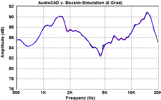

    Daumen hoch Boxsim – Anzahl Frequenzen
    Hi Gustav,
    Ja das ist doch ein super Tipp von Dir gewesen.
    Da stand ich irgendwie auf dem Schlauch.
    Ich habe zwar immer unter Projekteigenschaften fein gedrückt,
    habe mich aber mit der Frequenzanzahl von 250 begnügt.
    So jetzt habe ich 600 eingetragen.
    Und siehe da. Jetzt ist kein Unterschied mehr zwischen der AudioCAD
    und Boxsim Simulation zu sehen.
    Beide sind deckungsgleich.
    rot: Boxsim
    blau: AudioCAD
    Klasse.
    Übrigens:
    Die Reduktion der Eingangsdaten auf nur 600 Frequenzpunkte ist nicht für den
    Unterschied (siehe Post 13) zu AudioCAD Darstellung verantwortlich gewesen.
Hits:	2154
Größe:	13,0 KB

    Standard Simulation des 30 Grad-Amplitudenfrequenzganges
    Und ein weiteres Hallo,
    Boxsim simuliert mit Hilfe der eingelesenen 0 Grad Messung der Einzelchassis,
    den Angaben bezüglich Chassis- und der Schallwandgröße die
    Frequenzgänge unter Winkeln.
    Mit Hilfe von SPLTrace habe ich den simulierten 30 Grad Amplitudenfrequenzgang
    eingelesen und in blau im folgenden Diagramm dargestellt.
    In dem Diagramm ist auch die Messung des Lautsprechers unter 30 Grad zu
    sehen (schwarz).
    Die rote Kurve ist ebenfalls eine Boxsim Simulation, allerdings habe ich nicht die
    0 Grad Messung (Messung ohne Frequenzweiche) für die beiden Chassis eingelesen,
    sondern die 30 Grad Messung.
    Boxsim simuliert nun (im Hauptfenster) den Frequenzgang des Lautsprechers
    am Messpunkt unter einem horizontalen Winkel von 30 Grad.
    Der Unterschied der schwarzen und roten Kurve von ca. 1 dB ab ca. 6 kHz und höher,
    ist wohl damit zu erklären, dass ich wie im Post 1 erwähnt, die Messung
    der aufgebauten Weiche unter etwas anderen Bedingungen erstellt habe.
Hits:	2489
Größe:	12,2 KB

    Ausrufezeichen Boxsim – Projekteigenschaften - Anzahl der Frequenzen
    Hallo Zusammen,
    ich beziehe mich noch einmal auf Post 13 und Post 15.
    Es hat mir einfach keine Ruhe gelassen, dass Boxsim so einen großen Unterschied
    bei 250 bzw. 600 Frequenzpunkten in der Darstellung machen soll.
    Ich habe die Einzelfrequenzgänge (Hochtöner und Tieftöner) in Boxsim noch einmal eingelesen.
    Jetzt ist die Welt wieder in Ordnung.
    Es spielt keine Rolle ob man 250 oder 600 Frequenzpunkte verwendet.
    Keine Ahnung wie der Fehler im Post 13 passiert ist.
    Die Kurven sind nun Deckungsgleich.
    rot: Boxsim mit 250 Punkten
    schwarz: Boxsim mit 600 Punkten
    blau: AudioCAD
Hits:	2166
Größe:	10,2 KB
