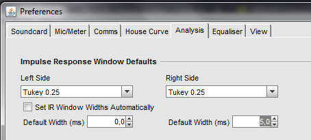

    Da ich es jetzt eh geschrieben habe, hier mal eine kleine unvollständige Einführung in REW:
    Für die allgemeinen Grundlagen zu gefensterten Messungen möchte ich jetzt nicht viel Schreiben, das ist an anderer Stelle (ARTA Kompendium...) schon ausreichend geschehen. Bitte selber recherchieren.
    Generell bietet der REW hier die gleichen Möglichkeiten wie ARTA. Dafür muss man dann bei einer Messung sich den "Impulse" anzeigen lassen. Die Ansicht so zoomen, dass man den Impuls sieht, und ca 6-8 ms auf der x-Achse abdeckt. Sollte in etwa so aussehen:
    Jetzt betätigt man den Knopf "IR Windows". Es öffnet sich folgendes Fenster:
    Da sind jetzt schon die passenden Festerwerte eingetragen... Mit "Apply Windows" für diese Messung oder mit "Apply Windows To All" für alle Messungen in der Session übernehmen. zweiteres ist sehr sinnvoll, wenn man z.B. einen Satz Winkelmessungen gemacht hat, die alle die gleichen Fenstereinstellungen brauchen. Das Ergebnis sieht dann so aus:
    Wenn man jetzt zurück auf den Frequenzgang geht, hat sieh hier auch einiges geändert. Ungefenstert, geglättet 1/48 Okt. damit man überhaupt was erkennt:
    Gefenstert, ungeglättet:
    Da es sich hier um eine Hochtönermessung (BMS4524 an FTH100) handelt, spielt die untere Grenzfrequenz der Messung sowie der Auflösungsverlust keine Rolle. Mit diesem Fenster ist die Messung ab ca 450 Hz brauchbar. Das reicht alle mal, um den Übergangsbereich bei 2 kHz sauber zu erfassen.
    Wenn man den Übergang mit z.B. Boxsim simulieren möchte, braucht man noch verlässliche Phaseninformationen. Bisher hat der REW einfach die Impulsantwort auf den stärksten Ausschlag hin durchsicht und das als Zeitreferenz genutzt. Dadurch wird ein vorhandener Tiefenversatz der Treiber, mit dem resultierenden Laufzeitunterschied natürlich ignoriert. Aber auch da gibt es Abhilfe:
    Diese Option ermögtlicht zweikanaliges Messen wie in ARTA. Man muss dafür den nicht zum Messen genutzten Soundkartenausgang mit dem nichtgenutzten Eingang verbinden, üblicherweise jeweils die rechte Seite. Das geht bei Klinkenbuchsen am besten mit Klinke-Chinch.Adaptern und Patchkabel. Ich habe leider gerade keine so gemachten Messungen archiviert, daher kann ich das nicht weiter mit Bildern dokumentieren, letztendlich muss man halt beim Fenstern seinen Nullpunkt manuell auf den Impuls legen, ansonsten ändert sich nicht viel. Wenn man jetzt Frequenz- und Phasengang exportiert und in ein Weichensimulationsprogramm importiert, werden die Phasenbeziehungen im Übergangsbereich korrekt dargestellt.

    Standard Fensterung
    bitte mal für Dummies und REW-Noobs wie mich: Wie fenstere ich vernünftig und was muss ich hier eintragen?
Hits:	473
Größe:	24,1 KB
    Messabstand ist ca. ein Meter, der Abstand zur Decke und zum Boden jeweils ca. 1,2 m. Demnach trifft der Direktschall nach ca. 3 ms ein, während die erste Reflexion nach ca. 10 ms ankommt. Wenn ich nun richtig mitdenke, darf das Fenster max. 7 ms groß sein.
    Voreingestellt sind komische Werte wie "left side 125 ms". Die Automatik liefert mir dagegen komische Verläufe im Bassbereich. Überhaupt kann ich den Bass nur im extremen Nahfeld messen. Im Raum geht das nicht, selbst wenn ich die Raumeinflüsse gedanklich rausrechne. Ich erhalte bei Raummessungen (abseits der Lautsprechermessungen, also zur Einstellung der Anlage sprich Raumkorrektur) immer zum Tiefbass stark abfallende Kurven, was nicht plausibel ist. Nach Gehör müsste es grundsätzlich in etwa passen, eher pegelt man da ja sogar etwas zu hoch ein als zu tief.
