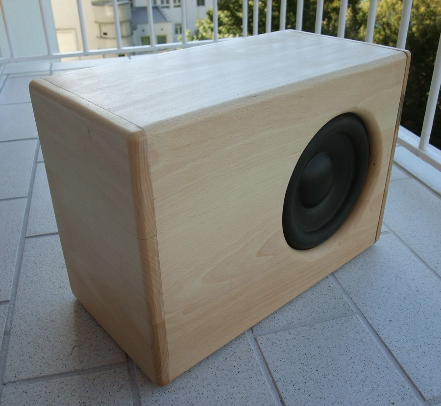

    Anhand diverser Simulationen habe ich das Innenvolumen auf knapp 11 Liter festgelegt, abzüglich Körbe, Magnet und Membranen komm ich dann schätzungsweise auf knappe 10 Liter. Die Außenabmessungen betragen dabei etwa 34x24x17,5 cm bei ca. 13 mm Wandstärke.

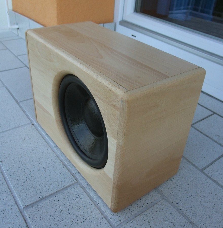

    Gebaut habe ich das Gehäuse aus massivem Buchenholz. Dass ich mir damit einige Probleme verschaffe war mir von vornherein klar, und das sieht man leider auch deutlich am Ergebnis. Aber ich finde die Echtholz-Optik rechtfertigt das weitgehend .
    Getraut habe ich mich das auch nur, weil die Chassis-Körbe rückseitig mit dickem Abdichtband montiert wurden - in eine Einfräsung hätte ich die nicht setzen wollen, weil ich weiß wie stark das Holz arbeitet.
    Behandelt hab ich das Gehäuse mit Hartwachsöl, 2x aufgetragen. Was anderes kann ich nicht .

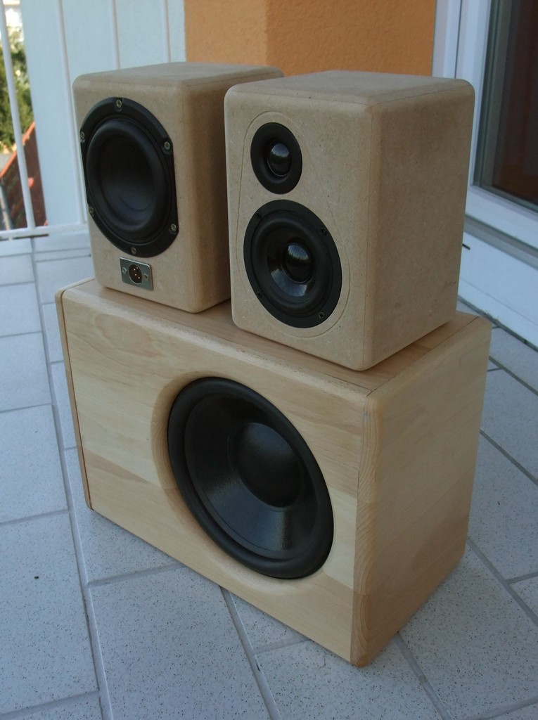

    Und so siehts aus:
    So von der anderen Seite:
    Und zum Größenvergleich (für die, die meine Kleinen schonmal gesehen haben):

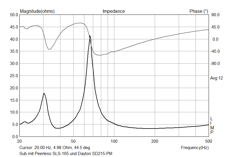

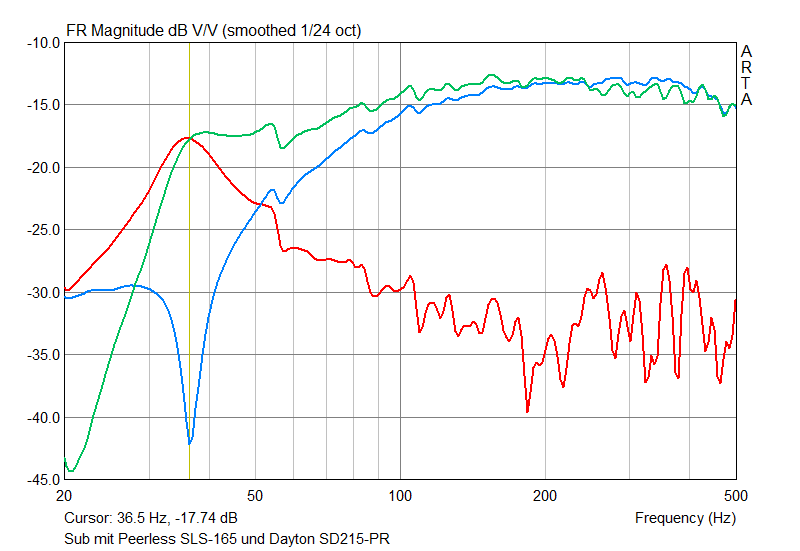

    Großartig viel gemessen hab ich nicht dran, nur mal zum Überprüfen dass die Abstimmung funktioniert eine Impedanzmessung:
    Die Abstimmung ist erzielt mit ca. 90g Zusatzmasse an der Passivmembran. Dank M5-Gewinde an der Hinterseite geht das sehr leich einzustellen. Mit Zusatzmasse ist die Free-Air-Resonanzfrequenz der PM und damit die Nullstelle des Gesamtsystems irgendwo bei 12-14 hz, wo sie mir herzlich egal ist. Effektiv ergibt sich ein Verhalten, das von BR kaum zu unterscheiden ist, mit Abstimmfrequenz bei ca. 36 hz.

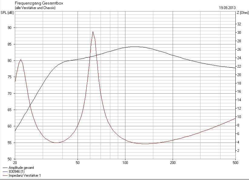

    Den Frequenzgang hab ich im Nahfeld gemessen und anschließend die Messung auf Freifeld skaliert. Obwohls offensichtlich ist: Rot=PM, Blau=Treiber, Grün=Summe.
    Zum Vergleich die Simulation mit Boxsim, die einigermaßen ähnlich aussieht:
    Für mich war es relativ interessant herauszufinden, mit wie wenig Volumen man dann doch signifikant Bass erzeugen kann. Laut Boxsim-Simu liefert der Sub über den gesamten Übertragungsbereich >105dB in den Halbraum. Nachgemessen hab ich das zwar nicht, aber jedenfalls festgestellt, dass es "ziemlich laut" geht.

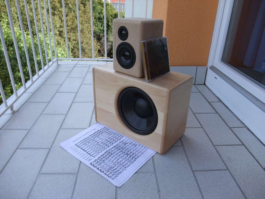

    Hast vermutlich recht... Hier das ganze nochmal mit einer CD und einem A4-Blatt (wer das Stück erkennt kriegt nen Keks ) zum Größenvergleich.
