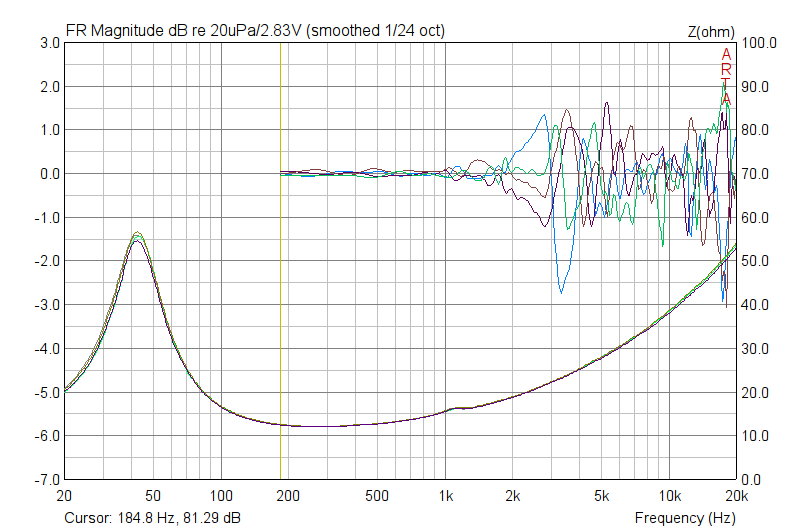

Als ich den ersten Datensatz auf dem Bildschirm hatte, staunte ich nicht schlecht: Die Gesamtgüte lag bei 0,35 und attestiert dem Chassis volle BR-Tauglichkeit! Wie gesagt, ich ging ursprünglich von einer Größenordnung um 0,5 aus, was eher den Einsatz in einem geschlossenen Gehäuse nahelegt…
Die Messungen der anderen drei Exemplare ließen mein Staunen nicht weniger werden. Die Exemplarstreuung ist dermaßen gering, dass die Datensätze durchaus auch von ein- und demselben Chassis kommen könnten, wenn man es mehrmals hintereinander misst.
Dazu zwei Screenshots, einmal im 11,5 l CB-Gehäuse, einmal in 33 l BR, abgestimmt auf ca. 40 Hz:
Nicht auf Anhieb zu erkennen, dass in beiden Diagrammen jeweils 4 Kurven enthalten sind…
Da die Parametersätze quasi identisch sind, gibt es hier nur einen der vier verfügbaren:

Dann wollte ich natürlich noch wissen, wie es mit dem Amplitudenfrequenzgang ausschaut. Dazu hab ich die Tieftöner in ein leerstehendes Gehäuse mit quadratischer Schallwand (28×28 cm) montiert und in 80 cm Abstand gemessen. Der Pegel ist auf 1 m Abstand und 2,83 V normiert/kalibriert.
Da eine solche Schallwand keine wirklich neutrale Beurteilung zulässt, habe ich mittels einer Edge-Simulation noch den Frequenzgang in Quasi-unendlicher Schallwand mit in's Diagramm gepackt (6 dB niedrigerer Pegel):
Zum Schluss gibt's noch die Exemplarstreuung meiner 4 Exemplare gebenüber dem Amplitudendurchschnitt und die Impedanzverläufe derselbigen:
