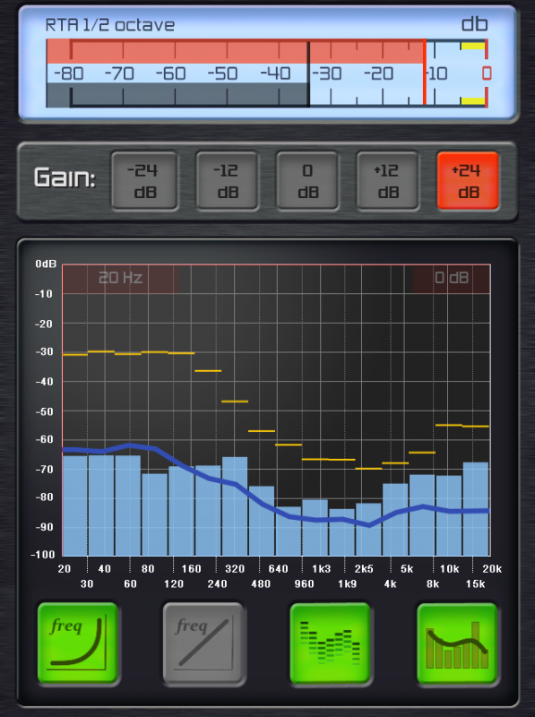

    Standard RTA Audio
    RTA Audio
    Ein kostenloser Analyser mit guten Einstellmöglichkeiten.
    https://itunes.apple.com/de/app/rta-...525165390?mt=8

    P.S. Der Apple User braucht sich da über Compatibilität keine sorgen machen ! Im Gegenteil, wird von der Firma die meine Quick und Dirty Messsoftware vertreibt, sogar von der Verwendung des externen Messmikros abgeraten : http://www.studiosixdigital.com/ipho...valuation.html
    19.02.2012
    87
    bedeutet das nun, dass die messung egal womit nichts ist oder ist die korrektur so, dass selbst das interne mikro brauchbare messungen abliefert..?
    09.11.2010
    721
    Hi Ingo ,
    zweiteres würde ich sagen . Die in den aktuellen Iphones und Ipads verbauten Mikros sind a) von sehr Konsitenter Qualität und/oder b) die Jungs von Studiosixx haben für jede Iphone und Ipad Baureihe eine Generische Kompensationskurve in Petto . Was Genau zutrifft weiß ich auch nicht Genau , aber ich bin mit den Akustikmessungen des FFT-Analyzers auf meinem Ipad3 bisher sehr Zufrieden gewesen . Um die Schwachstellen einer Box klarzustellen hat es auf jeden Fall gereicht . Eine Genauere Analyse kann ich die Tage gerne mal machen ....
    Gruß, Holger

    Da ich nicht in das Thema messen mit Arta reinfinde, habe ich mir die App. gekauft, man kann wenig falsch machen, für den Einstieg ganz cool
    Jens
