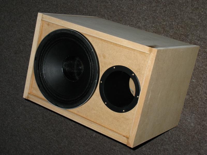

    bin gerade einen "kleinen" PA-Lautsprecher für eine Festivität am bauen. Eine gute Gelegenheit hier auch mal einen DIY-Lautsprecher von mir vorzustellen
    Einen Namen hat das "Ding" auch schon, ich habe "Ihn" auf den Namen "CoSaMo" getauft
    Der Name ist Programm = Coaxialer-Satelliten-Monitor.
    Hier mal zwei Bildchen als Aperitif.
    Fortsetzung folgt.......

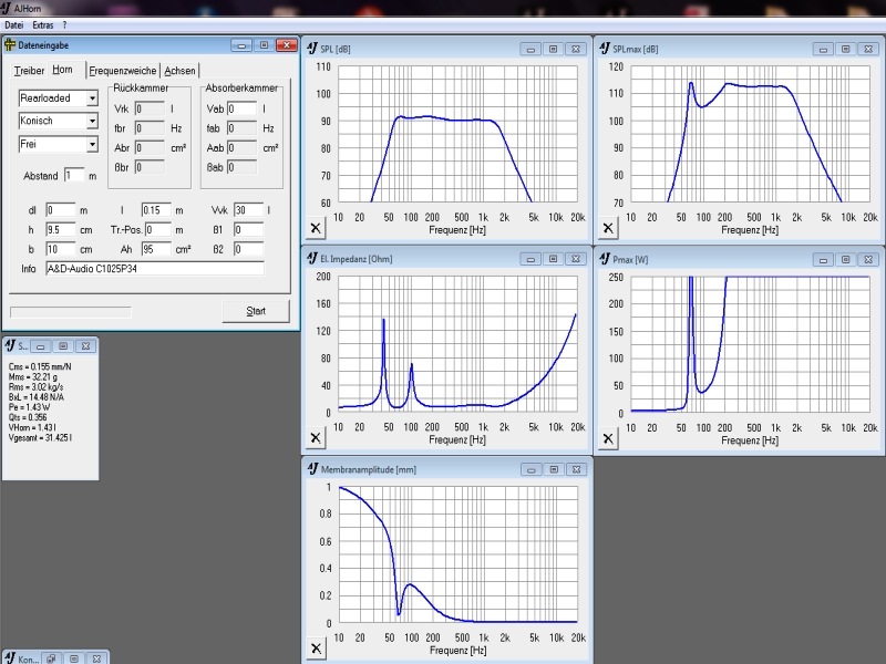

    ja richtig erkannt, der eingesetzte Treiber ist ein A&D-Audio C1025P34.
    Die Simulation mit AJ-Horn sahen schon mal ganz vernünftig aus.

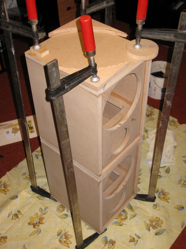

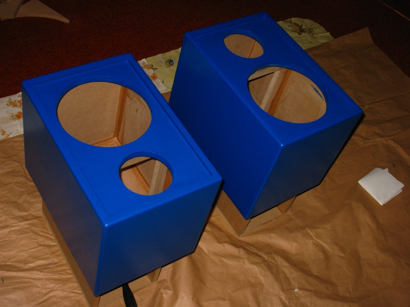

    Heute war erst einmal schleifen und lackieren angesagt. Habe mich für Enzianblau entschieden, mag's gerne bunt
    Ein kurzer Soundcheck mit einer Box, hat mich sehr beeindruckt. Der Bass drückt tatsächlich hammerhart und geht zudem richtig laut - da kommt Freude auf. Dabei bleiben die Membranauslenkungen recht klein. Also sah ich mich wieder mal bestätigt: Ein wirklich brauchbarer Bass, macht nur so eine PA-Pappe.

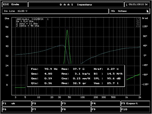

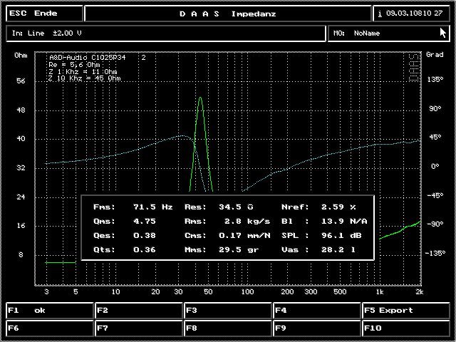

    Uff... die TSP unterscheiden sich aber schon ziemlich von den bei HTH angegebenen.... Antrieb etwas schwächer, Membran dafür erheblich leichter und Aufhängung weicher, dadurch Resonanzfrequnez einigermaßen gleich, Wirkungsgrad sogar noch höher. Der stimmt jetzt besser mit dem von HTH angegebenem Wert überein.
    Naja, soll mich nicht weiter stören, solagen die Membran ausreichend lange stabil bleibt, Werde den eh als reinen Mitteltöner ab ~200 Hz in geschlossenem Gehäuse verwenden. Verwertbare Frequenzgänge und Winkelmessungen sind da viel wichtiger als TSP... Ist der Mittelton denn HiFi-Tauglich?

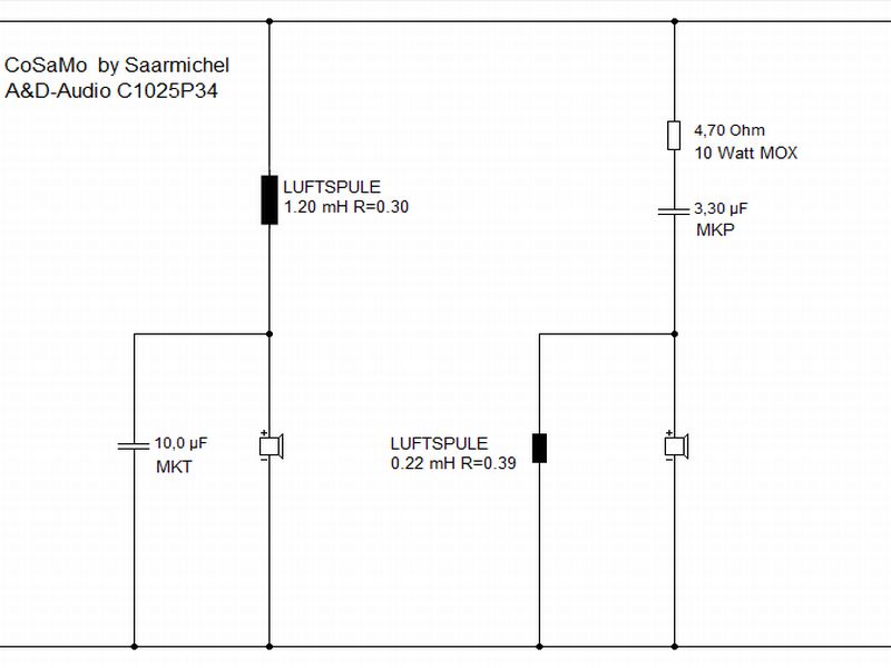

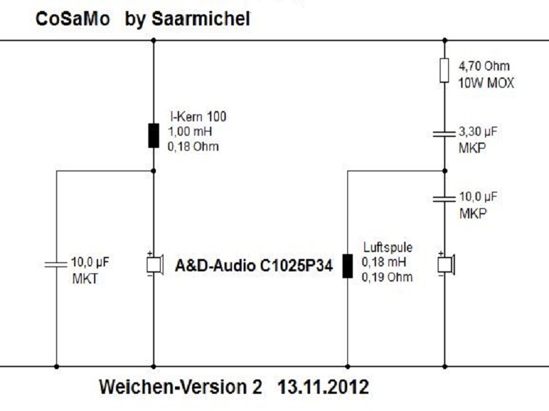

    Wow.. So einfach hätte ich das nicht erwartet. Zwei Filter 2. Ordnung und ein Spannungsteiler, das ist wirklich übersichtlich. Wie klingts denn? Trennung bei ca 2 kHz?

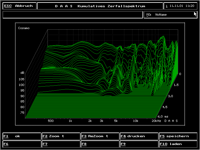

    Das leicht verzögerte Ausschwingen des HTs kann man doch bestimmt noch durch tuningmaßnahmen ala Aurum bzw hoschibills Brüllwürfel verbessern?
    Geändert von Slaughthammer (11.11.2012 um 17:23 Uhr)
    Dosenfutter
    Gast
    Noch nicht mal ein Spannungsteiler, ist nur ein Reihenwiderstand.
    @Saarmichel: Wow, so extrem simpel hatte ich mir das nicht vorgestellt mit der Weiche! Die Dinger MUSS ich einfach nachbauen!
    Hallo Onno,
    wie es klingt kann ich noch nicht sagen, hatte die Weiche für die Messungen nur zusammen gestöpselt. Morgen werden die Bauteile gekauft.

    Die Hochtonrückkammer habe ich übrigens schon mit Filzscheiben bedämpft. Mal sehen ob eine TYROTEX-Scheibe eine Verbesserung bringt.

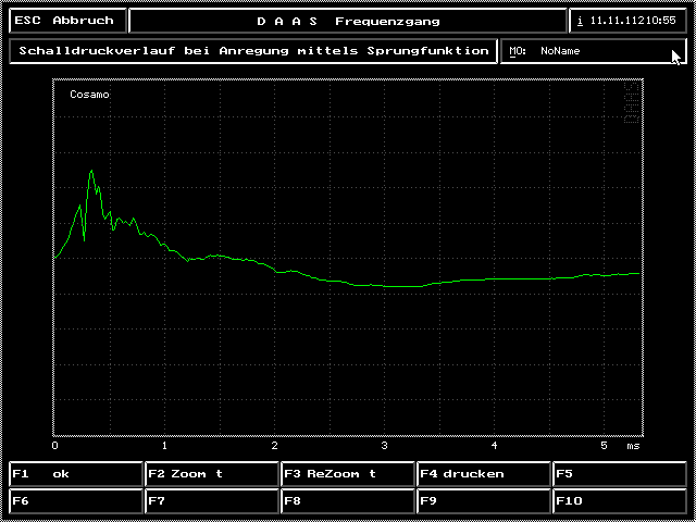

    Ansonsten bin ich mit den Messwerten eigentlich recht zufrieden, die Sprungantwort sieht doch fantastisch aus

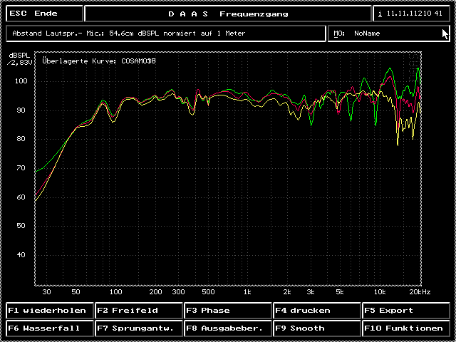

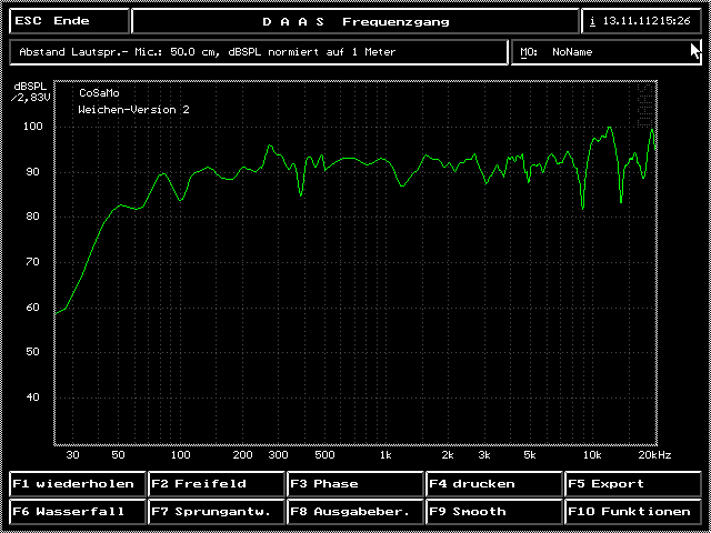

    20.12.2011
    960

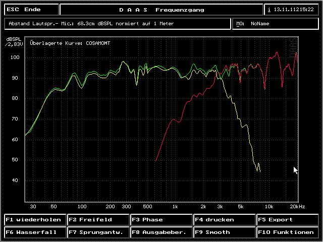

    hab die Weiche etwas anpassen müssen.

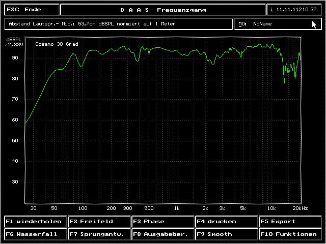

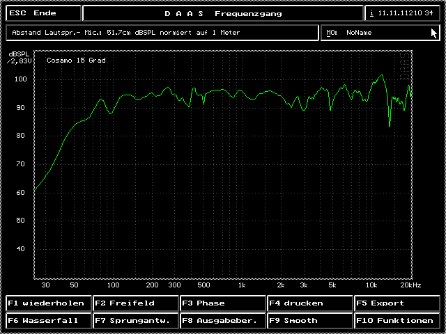

    Hier der Frequenzgang mit manuell korrigierter Mikrofonentfernung. Durch die Coaxiale Anordnung der Schallquellen und deren Tiefenversatz zueinander, wurde der Messabstand vom Messsystem falsch berechnet. Jetzt wird der Wirkungsgrad auch korrekt angezeigt. Gute 93 dB also, was ganz ordentlich ist.
    Es hat sich als vorteilhaft erwiesen die Flankensteilheit zu erhöhen. In der ersten Weichenversion gab es unterhalb der Trennfrequenz, je nach Winkel eine Subtraktion statt Addition.
    Geändert von Saarmichel (13.11.2012 um 19:53 Uhr)
    Kleinere Auslöschungen gibt es ja immernoch, obwohl das sicher Meckern auf hohem Niveau ist. Für eine Kombination dieser Art ist das mehr als ansehnlich. Die eine oder andere Winkelmessung würde natürlich noch weitere Informationen preisgeben.
    20.12.2011
    960
    Ja, so sehe ich das auch. Hatte vor ein paar Jahren mal eine Tannoy Turnberry vor meinem Messsystem, dass war garantiert nicht besser
    Ich beschönige da auch rein gar nix, wäre sowieso hier nicht möglich. Es gibt einfach keine Mikrofon-Messposition, wo der Frequenzgang glatt ist. Ein paar cm weiter und da wo gerade noch ein Loch war, ist jetzt eine Überhöhung. Wichtig ist das der Frequenzgang unter allen Messbedingungen relativ ausgeglichen ist, dass ist hier der Fall.
