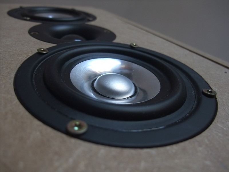

    Fountek FE85 (http://www.fountek.net/uploadfile/1011/26123502.PDF)
    Hübsche kleine 8cm-Breitbänderchen, irrsinniger Wirkungsgrad (~88 db/2,83V). Dazu mit 7 €/Stück äußerst günstig. Allerdings europaweit vergriffen (ich hab wohl die letzten 4 Exemplare von einem französischen Händler ergattert ).
    Monacor DT-25N (http://www.audioaktiv.at/files/dt25n.pdf)

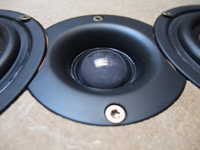

    Sehr kleine und sehr feine Hochtönerchen mit 25er-Kalotte. Ebenso irrsinniger Wirkungsgrad (95...98 db/W) und mit 30 €/Stück auch nichts was einen in den Ruin treibt.
    Zwecks geringerem Abstand der MTs musste die DT-25N etwas von ihrem Korbrand einbüßen - das orange Zeug, das man im Bild sieht, ist die Knetmasse, die das ganze abdichtet.
    Im Ganzen sieht das ganze also rohen MDF-Testgehäusen (zu denen später mehr) dann folgendermaßen aus:
    Bzw. mit dann mit Tieftöner (sorry für den Stilbruch):

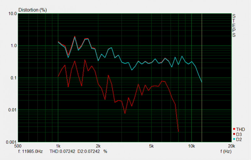

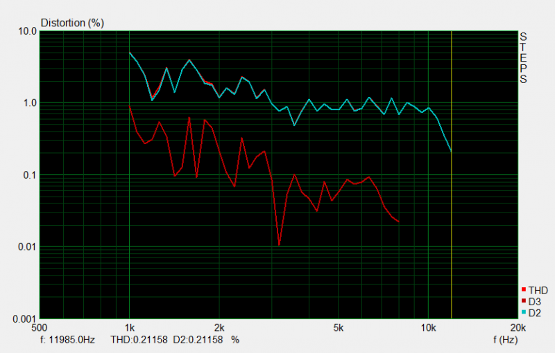

    Um zu sehen, was ich der DT-25N zumuten kann, habe ich erstmal Klirrmessungen gemacht:
    Messung bei 1 V
    Messung bei 2,83 V
    Und das sieht ja mal sehr ordentlich aus, Pegelmäßig entsprechen die 2,83V ja schon mindestens 95 db. K3 hat selbst unter 2 kHz kaum Einfluss auf den Gesamtklirr. K2 ist allerdings schon deutlich vorhanden und erreicht bis 4 % bei 1,5 kHz.
    Ich strebe daher eine Trennfrequenz von 2 kHz an und bin damit nur knapp oberhalb von dem was D'Appo gerne hätte.

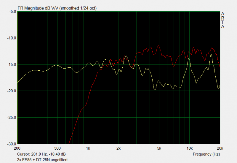

    Frequenzgang auf Achse, ungefiltert im Gehäuse, ohne Raumeinfluss:
    Leider nicht pegelkalibriert, für die grobe Orientierung: die -15-db-Linie entspricht ungefähr 95 db/2,83V.

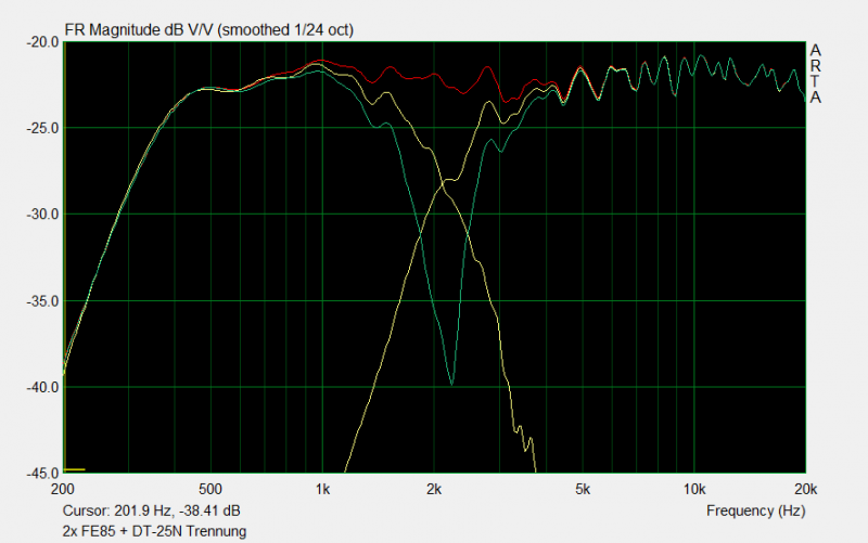

    Nach Filterung:
    Gelb die Einzeltreiber, Rot die Summe, Grün Verpolt. Getrennt wird mit 24/db/Oktave (akustisch).
    Ich hatte auch mal ausprobiert, mit 90° Phasenversatz zu trennen. Das würde in einem vertikal homogeneren Abstrahlverhalten resultieren (vielleicht mach ich dazu auch mal ne Messung). Im Hörtest war jedoch bei direktem Umschalten keinerlei Unterschied zwischen Trennung in Phase und mit 90° Versatz auszumachen. Da die Kalotte bei Trennung in Phase stärker entlastet wird (-6db bei 2kHz statt -3db), hab ich mich entschieden das erstmal so zu lassen.

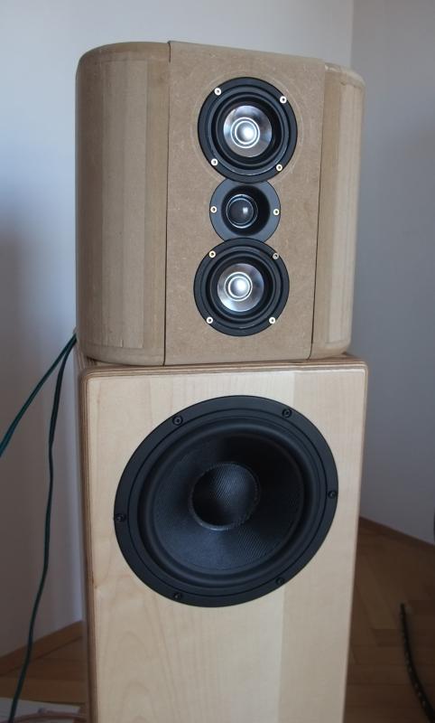

    Eine Tatsache habe ich bisher komplett unterschlagen, nämlich das Gehäuse.
    Bei einer so breiten Abstrahlung muss man sich zwangsläufig Gedanken über Kanteneffekte machen. Da ich es mal genauer wissen wollte habe ich folgendes gemacht:
    Die Gehäuse sind selbst gerade mal 14cm breit:

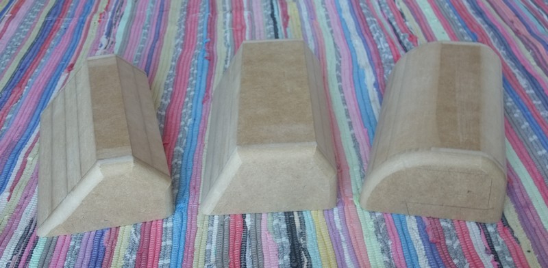

    Dazu hab ich zusätzliche Rand-Teile gebaut, die man einfach danebenstellen kann und so unterschiedliche Kantenformen erhält:
    Von links nach rechts: 45°-Fasen (7cm und 3,5 cm), 60°-Fasen (7cm und 3,5 cm) und Rundungen (r=7 cm und r=3,5 cm).
    Die großen Fasen hab ich mit der Hobelmaschine gemacht, die Rundungen so:

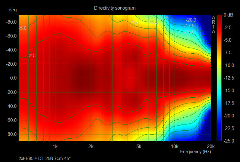

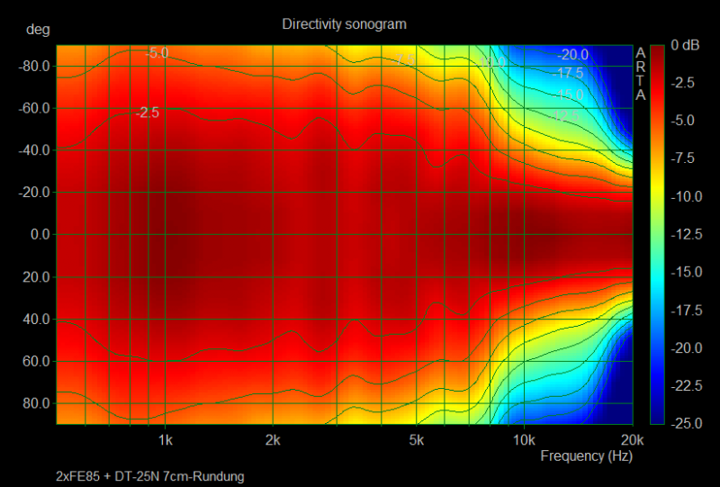

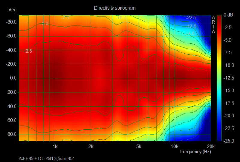

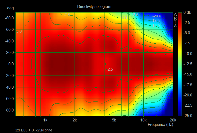

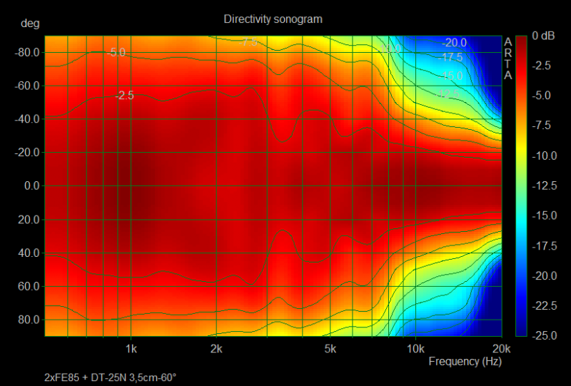

    Sämtliche Sonogramme sind absichtlich NICHT normiert, damit sie untereinander vergleichbar bleiben.
    Referenz ist die Version mit 7cm-Rundungen. Auf die wurde abgestimmt, da hier die wenigsten Schmutzeffekte auftreten.
    Ganz ohne Kanten, also nur die 14cm-Schallwand:
    Mit 3,5cm-45°-Fasen:
    Mit 3,5-cm-60°-Fasen:

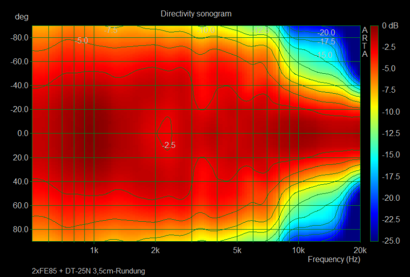

    Mit 3,5cm-Rundung:
    Mit 7cm-45°-Fasen:

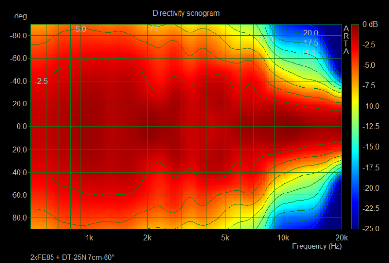

    Mit 7cm-60°-Fasen:
    Mit 7cm-Rundung:
    Interessant finde ich erstmal, wie wenig bei den kleinen Fasen die Form ausmacht. Zwischen 45°, 60° und rund ist kaum ein Unterschied, die runde sieht eigentlich sogar fast am schlechtesten aus.
    Anders ist das bei den großen Fasen.
    Die 45° sind noch sehr ähnlich mit den 60° (obwohl letztere zumindest theoretisch besser wären), die Rundung schaut dann aber doch deutlich anders und deutlich besser aus.
    Für mich heißt das, dass die endgültigen Gehäuse in jeden Fall auch möglichst große Verrundungen haben werden.
    So, ich bin fertig, nun dürft ihr euren Senf dazu geben .

    Was ich noch nicht ganz verstehe, ist die Aussage "Leider nicht pegelkalibriert, für die grobe Orientierung: die -15-db-Linie entspricht ungefähr 95 db/2,83V."
    Der HT packt das, aber wie schaffst Du es mit den zwei kleinen FE85 auf 95dB zu kommen?
    Das sind beide FE85 zusammen. Jeder für sich hat in diesem Bereich ca. 88-89db. Zu zweit kratzen sie dann an den 95db .

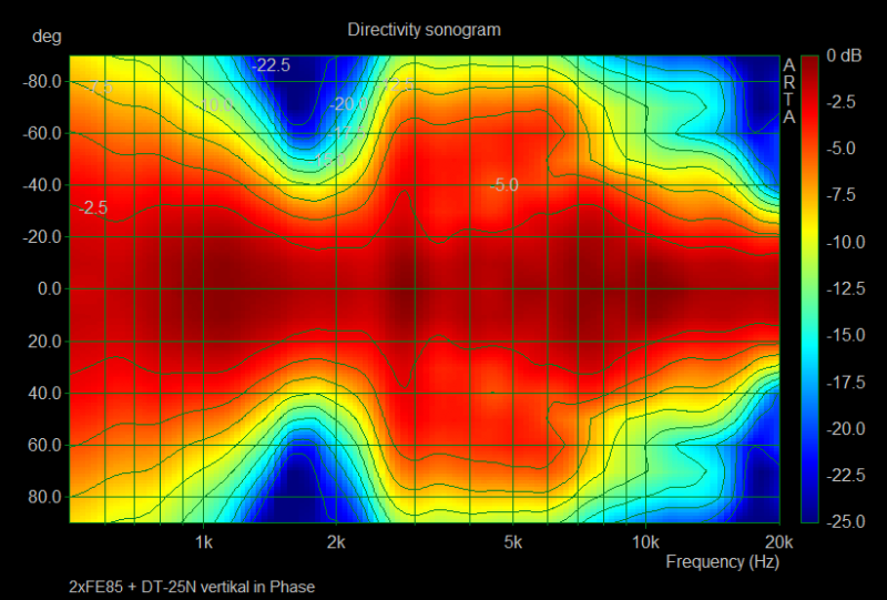

    Hab noch vertikale Sonogramme gemacht:
    Vertikal in Phase (in dieser Einstellung wurden auch alle anderen Messungen gemacht).
    Man sieht sehr schön die Einschnürung da, wo ich den von D'Appollito gestatteten Bereich verlasse.
    Und mit 90° Phasenversatz. Es ist schwierig das auf Achse genauso flach zu bekommen. Das vertikale Abstrahlverhalten hat zwar keine Einschnürung mehr, sieht aber auch nicht wirklich schöner aus, als bei der Trennung in Phase.

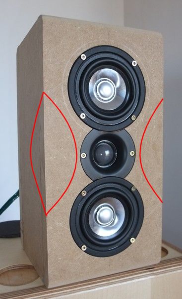

    Jede Verbreiterung der Schallwand verschärft erst einmal das Diffraktionsproblem. Selbst wenn man anschließend eine Fase anbringt, die das Problem wieder reduziert.
    Konsequent ist nur diese Lösungsart:
    Wie tief man einschneidet, ist natürlich Ermessenssache. Aber auch hier gilt: Je tiefer, desto wirksamer. Es muss auch nicht verrundet sein. Eckig geht ebenso.

    @Rudolf: Kannst du das genauer erläutern? Wo siehst du im Sonogramm mit 7cm-Verrundung das Problem?
    Die Schallwand schmäler zu machen löst doch das Problem auch nicht, sondern verschiebt es nur nach oben. Und kostet mich nicht zuletzt ein gutes Stück Wirkungsgrad.
    Umgekehrt gefragt: Welches Problem wolltest Du mit den Fasen lösen? Ich habe das "kantige" Sonogram und das mit 7 cm mal übereinander gelegt und erkenne für mich keinen Vorteil in der Veränderung. Ging es Dir vor allem um den Bereich um 1 kHz?
    Rudolf
    15.12.2011
    192
    Nunja, ich sehe da schon mindestens ein Problem... Z.b. einen Einbruch von ca. 3db bei 4 kHz auf Achse... Der ist auch nicht per IIR entzerrbar, da nicht minimalphasig.
    Gut man kann sich streiten, ob das so tragisch wäre. Wenn die Umstände anders wären, würde ich evtl. auch einen anderen Weg gehen. Aber in meinem speziellen Fall sprechen mehrere Gründe für die breite Schallwand:
    -Es bietet sich an, in dem Größenformat zu bleiben, in dem auch dsa Gehäuse des GF200 ist, nämlich mit 28cm Schallwandbreite. Alles andere schaut schon optisch etwas daneben aus.
    -Außerdem ist da auch der Bereich unter 1 kHz den du angesprochen hast. Mit breiterer Schallwand und damit tieferem Bafflestep krieg ich da einige db Wirkungsgrad einfach geschenkt. Entlastet die FE85 mechanisch wie elektrisch.
    -Das Abstrahlverhalten ist etwas besser als mit schmaler Schallwand. Ich stimme zu, nicht viel.
    Und genau das Problem hättest Du mit meinem Vorschlag beseitigt bzw. eine Oktave nach oben verschoben.
    Für deine übrigen Gründe ist aber die Verbreiterung sicher der bessere Weg ...
