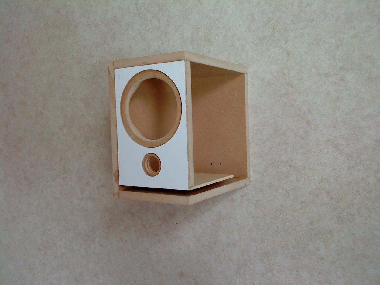

    Die Gehäuse habe ich dann eng an die alten I.T. MS 2 angelehnt. Außenmaße sind 28*20,2*28cm, Material ist 16mm MDF, wobei die Fronten eine Aufdopplung aus 3mm HDF erhielten, um sich die Arbeit mit der Oberfräse zu sparen. Der Reflexkanal ist 1cm hoch und 19cm lang, hab ich aus einem Stück 10mm Sperrholz gefertigt. Dazu noch eine Gehäuseversteifung aus 15mm Rundholz, fertig war der Rohbau:

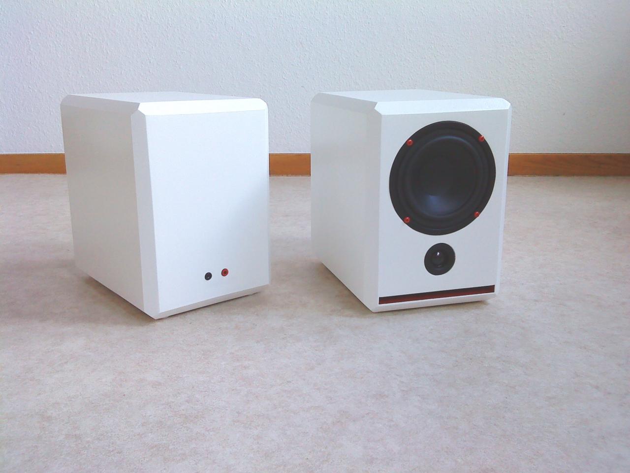

    Und nach Anbringung der Fasen, Verschleifen, Lackieren und Bestücken sahen die Kästchen dann ganz ansehnlich aus:

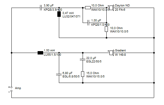

    Die Frequenzweichenentwicklung habe ich mit Boxsim vorgenommen, wobei ich die Messdaten aus den lautsprecherbau.de-Downloads verwendet habe. Die endgültige Abstimmung erfolgte dann mit ARTA und Gehör, allerdings waren da nur noch kleine Änderungen notwendig:
    Vom Klang war ich dann wirklich angenehm überrascht. Sehr neutral und ausgewogen, wobei auch kleine Details nicht unterschlagen werden, und eine tolle Räumlichkeit. Meine Freundin war absolut begeistert und staunte nicht schlecht welch toller Klang aus den Kleinen kam, sie konnte die Unterschiede zu den Alten ganz deutlich beschreiben. Bis dahin war sie immer der Meinung gewesen dass der Klang mit der Größe der Lautsprecher zu tun hat. Weit gefehlt!

    hast du auch messungen? du benutzt für deine simulation keine phasendaten (was ohne kenntnis des SEO auch nicht unbedingt sinnvoll wär), deswegen wär es eher glücklicher zufall wenn das gemessene ergebnis im übernahmebereich zwischen den chassis mit der simulation übereinstimmt. ansonsten schönes projekt!
    Leisehörer Benutzerbild von pulsar99
    15.03.2011
    57368 Lennestadt
    133
    ja, Messungen hab ich auch gemacht (mit Arta) aber leider das Endergebnis nicht dokumentiert... Da die Böxchen inzwischen bei der Freundin stehen komm ich mit Messquipment auch nicht mehr so schnell ran. Insgesamt ist die Simu aber schon nah dran, Phasenlage passt sehr gut, der TT produziert eine Senke um 1700Hz (die in der Simu nicht vorkommt), der wär ich nur mit mehr Schaltungsaufwand beigekommen, sollte aber preisgünstig bleiben, und stört akustisch auch nicht.

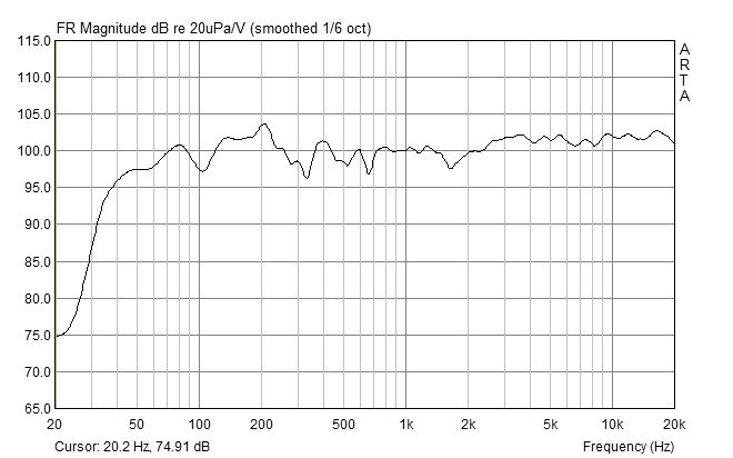

    Hab noch eine Messung mit der noch nicht entgültigen Schaltung, Pegel unkalibriert und im Zimmer, deshalb unruhig unter 500Hz:

    Die Gehäuse habe ich dann eng an die alten I.T. MS 2 angelehnt. Außenmaße sind 28*20,2*28 cm, Material ist 16mm MDF, wobei die Fronten eine Aufdoppelung aus 3mm HDF erhielten, um sich die Arbeit mit der Oberfräse zu sparen. Der Reflexkanal ist 1cm hoch und 19cm lang, hab ich aus einem Stück 10mm Sperrholz gefertigt. Dazu noch eine Gehäuseversteifung aus 15mm Rundholz (hier noch nicht zu sehen), fertig war der Rohbau:
    Das Bild der Messung aus Post #9 funktioniert natürlich auch nicht mehr, deshalb auch dieses noch mal hier:

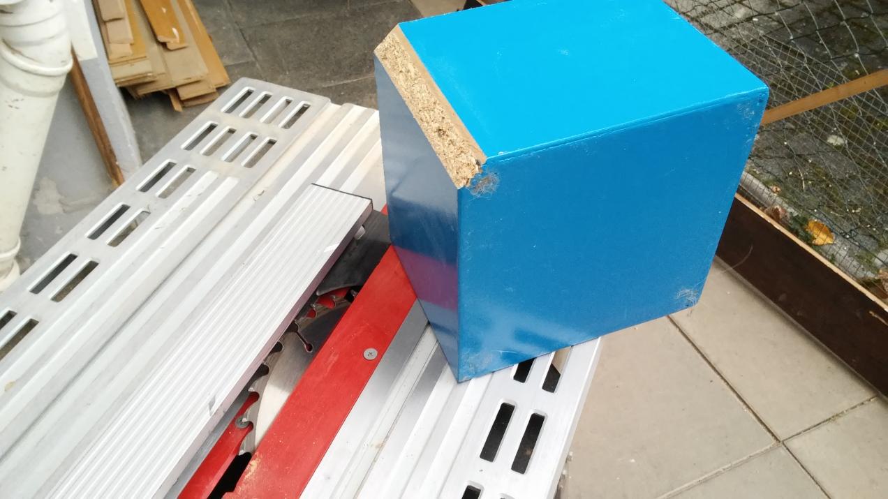

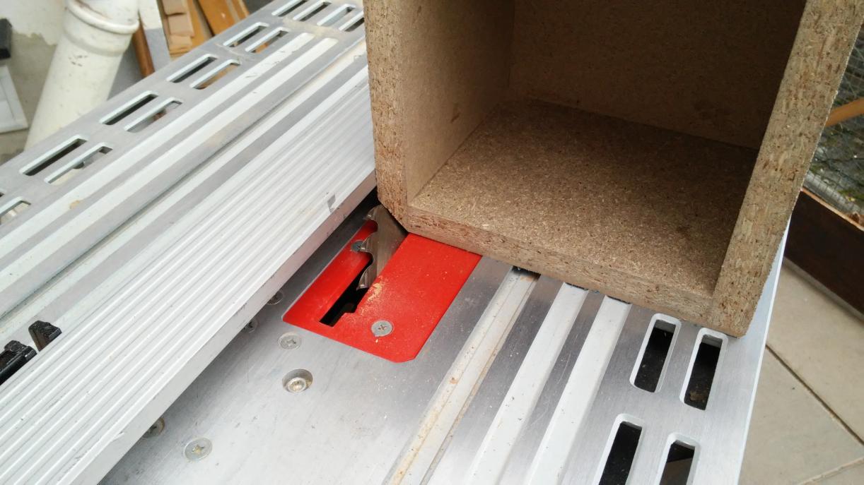

    Hallo Ralf,
    schönes Projekt!
    Wie hast Du die Phasen an die fertige Box bekommen?
    Mario
    Hallo Mario,
    das habe ich auf einer Tischkreissäge als Gehrungsschnitt mit Anschlag gemacht. Wenn ich morgen Zeit finde, mache ich ein Foto davon.
    Grüße Ralf
    15.03.2011
    57368 Lennestadt
    133
    Hallo Mario,
    wie versprochen die Bilder zu der Art wie ich die Fasen anbringe.
    Ja, ich besitze auch eine Oberfräse, aber diese Arbeiten mache ich lieber so.
    Grüße Ralf

    ralf du quälst den ND ja ganz schön runter. verkraftet der das? hattest du den HT schonmal eins, zwei db leiser ausprobiert? hat das einen grund, warum du nicht die impulsantwort sondern spektral misst?
    15.03.2011
    57368 Lennestadt
    133
    Hallo DemonCleaner,
    Danke fürs Kompliment!
    Wie ich in Post#9 geschrieben hatte, ist die Messung noch nicht an der endgültigen Version gemacht worden. Tatsächlich hatte ich den HT im Pegel noch leicht zurückgenommen. Auch die Boxsim Simulation (mit der endgültigen Weiche) zeigt den Hochton etwas zu optimistisch. Allerdings sollte die Abstimmung auch ganz leicht 'frisch' klingen. Und der ND20 spielt das in dieser Kombi ganz problemlos mit.
    Zur Messung: ich messe mit Arta als einkanalige Impulsantwort, da mich der Wirkungsgrad (dB/W/m) nur sekundär interessiert. Wenn ich die genaue Empfindlichkeit brauche, mache ich entweder erst eine Referenzmessung oder nutze mein altes DAAS3 Messystem.
