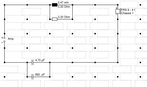

    Frequenzweiche:
    Ich habe diverse Sperrkreise ausprobiert und auch ohne:
    kleinere und größere Widerstände, zusätzliche Kondensatoren (zw. 1 und 6,8). Aber letztendlich gefällt mir die Variante ohne C am Besten.
    Aber das muss jeder selbst für sich entscheiden. Ist auch ein bischen vom Einsatzzweck abhängig, im Regal oder im Nahstfeld am PC dürfte der Sperrkreis entbehrlich sein.

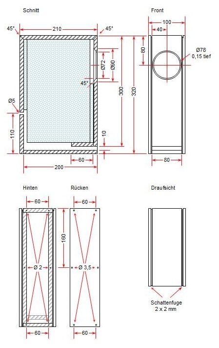

    Bauplan:
    Schraffierte Flächen = Damping 10 für Dämmung und Dämpfung. Oberhalb des Kanals kommt etwas Dämpfungsflies. Die Menge sollte man sich "erhören" , aber so das der Weg zwischen Chassis und Reflexkanal frei bleibt. Auf den Abbildungen ist der Reflexkanal im Gegensatz zum Bauplan (8*2*16)cm.

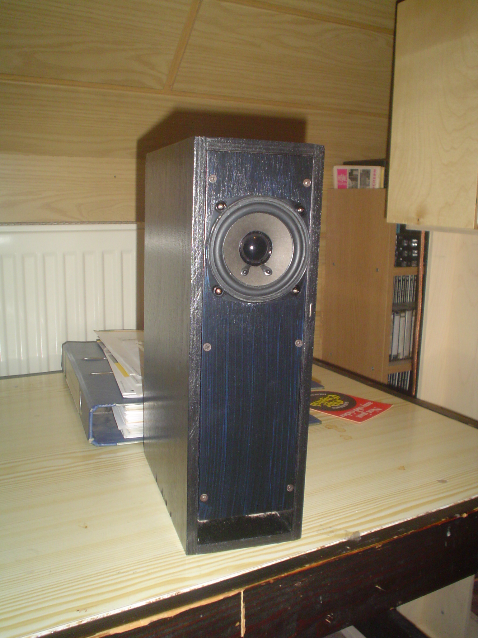

    Prototyp (9,5 mm Birkenmultiplex, zur Beruhigung (von mir und der Seitenwände) mittig eine Stabilisierungsstrebe, ohne Damping 10):

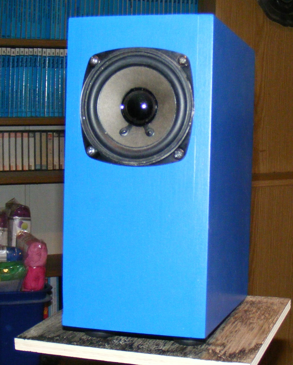

    Das ist die Variante, welche auf dem Bauplan basiert:

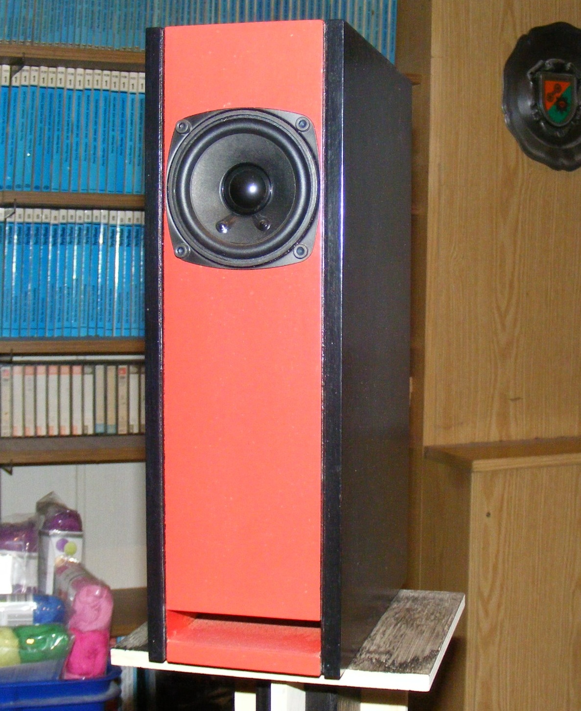

    Sie ist ungefähr 1 Jahr später aus den Innereien des Prototypen entstanden. Ich wollte ein hübscheres und handwerklich besseres Gehäuse haben. Die Rückwand ist abnehmbar.

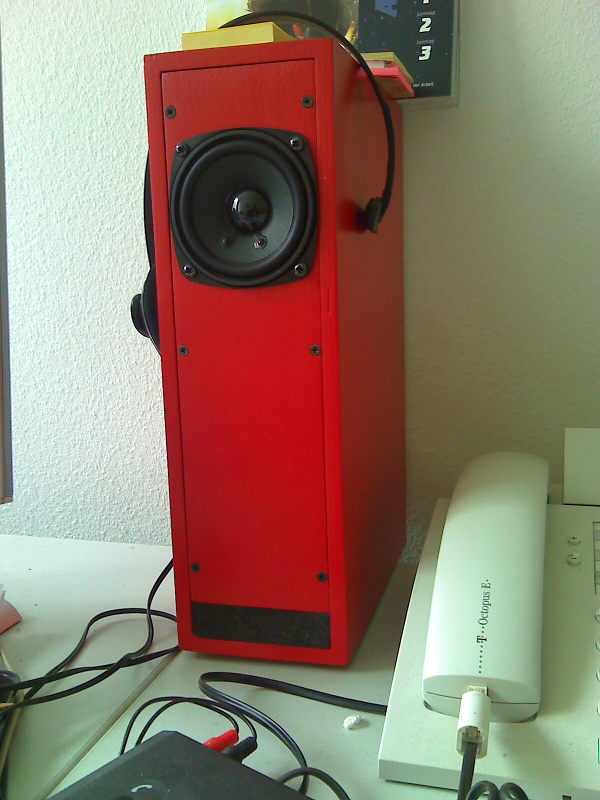

    Wieder ein Jahr später: Irgendwie waren mir die Prototypen-Gehäuse zu schade, um sie wegzuschmeißen. Ich habe die sie aufpoliert und innen mit Damping 10 ausgekleidet. 2 weitere FRS waren als "Abfallprodukt" aus einem anderen LS übrig, der sie wiederum von der Needle geerbt hatte.
    Die Protos "Refinished" dienen mir jetzt im Büro zur Beschallung. In Verbindung mit einem DTA-1 können sie wirklich gut.

    sehr schön -das ist eine nette Version und das mit dem HP ist - wenn überhaupt - nur eine Geldfrage, aber eigentlich uneingeschränkt zu empfehlen.
    Ich hatte das bei meiner Kiste auch überlegt, aber war mir dann eben zu "teuer".

    ... mit dem HP ist - wenn überhaupt - nur eine Geldfrage, ...
    Ein 680er rauh kostet nicht die Welt und der 4,7 war aus der Restekiste . Aber in Summe sind die Weichebauteile knapp teurer als der FRS.
