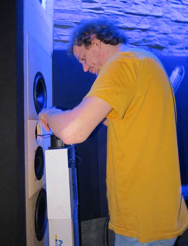

Lang ist es her, als ich zum letzten Mal hier was geschrieben habe.
Ich habe mir zunächst mit den Visatonchassis AL200, T100 und einem kleinen Aluhörnchen XT 300 ein DÁppolautsprecher für meinen Heimkino gebaut.
So sah dann also mein erster Selbstbaulautsprecher aus.
Da es ein modulares Konzept sein sollte, bei dem die einzelnen
Gehäuse frei kombiniert werden können, habe ich ihnen den Namen >>> Cuba Libre gegeben.
Die Sprungantwort davon hatte eigentlich ganz gut ausgesehen
Zum Antrieb habe ich aus einem kleinen MiniDSP und zwei ICE Power Endstufen, die >>> ICEQB gebastelt.
Nach dem ich nochmal was Neues ausprobieren wollte, habe ich es nun mit der Bärennase (Kalotte) von ATC (SM 75 Super) probiert. Diese habe ich mit einer KE25 von Visaton und zwei DAYTON RS225 verheiratet.
Die letzten Tage habe ich die Lautsprecher in die Ecke von meinem Kino eingebaut, das sieht aktuell so aus.
Hier eine Messung in 100 cm Abstand.
Das ist eine Messung am Sitzplatz in ca. 310 cm Entfernung
Dieses mal verwende ich einen MiniDSP 2x8 (8x8). Die ICE Power Endstufen werden direkt in die Gehäuse von den Lautsprechern verbaut.
Nach dem ich noch immer wenig Erfahrung mit Selbstbaulautsprechern habe und durch den DSP alles denkbare einzustellen ist, würde mich Eure Einschätzung interessieren.
Aktuell habe ich mit 18dB Weichen bei 450 Hz und 2750 Hz getrennt und den Mitteltöner inverese angeschlossen, damit die
Sprungantwort halbwegs aussieht.
Denkbar ist auch ein Trennung mit z.B. 48dB, das Groupdelay ließe sich ja im DSP ausgleichen. Eventuell wäre eine 3,5 Wege denkbar, wie diese bei der Visaton Harmony realisiert wurde ?
Gibt es eventuell einen Vorschlag den ich versuchen sollte.
Die verschiedenen Weicheneinstellungen lassen sich abspeichern und miteinander vergleichen.
