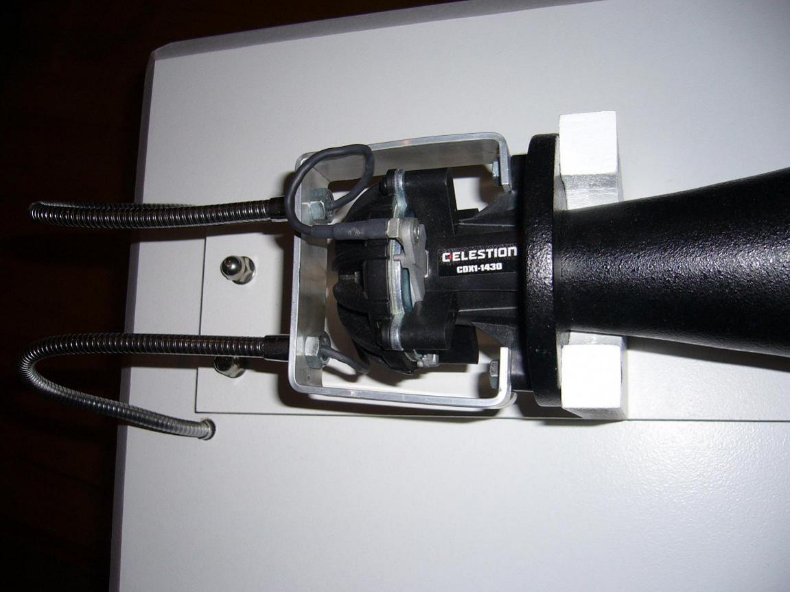

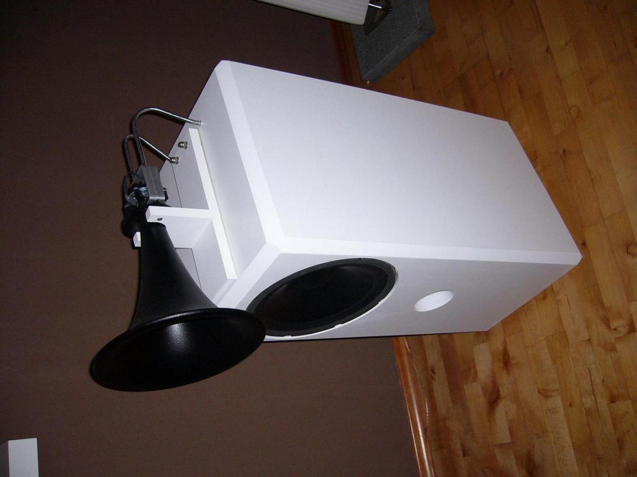

    passend zum Thread "Traktrix/Kugelwellenhorn?" in den allgemeinen Themen möchte ich hier mal kurz meinen Menhir-Klon vorstellen.
    Menhir-Klon deshalb, weil der Lautsprecher bis auf die verwendeten Treiber und die Abmaße des BR-Gehäuse eine komplette Neuabstimmung bekommen hat.
    Auch das Stereolab KW-Horn weicht vom veröffentlichten Bauplan ab.
    Die Frequenzweiche wurde unter tatkräftiger Mithilfe der Jungs von der HSG Ludwigsburg/Stuttgart/Rems-Murr neu entwickelt.
    Hierfür nochmals VIELEN DANK an Alle Beteiligten.
    Die Trennfrequenz liegt jetzt bei für die Horn/Treiber-Kombi recht tiefen 1200Hz.
    Wie Kripston im o.g. Thread schon erwähnt hat, stehen abschließend noch Klirrmessungen aus (...nur um alle Eventualitäten auszuschliessen).
    Unten noch ein paar Bilder:
    Die Kabelführungen zum Horntreiber sind übrigens biegsame Lampenarme und stammen aus einer alten Halogenleuchte - gefällt mir irgendwie besser als lose herumhängende Strippen...
    Markus

    warum hast du denn einen Deckel um den Celestion gemacht? Ich fand den schon ob seines Aussehens und Habitus geil. Das steigerte sich noch als ich ihn hörte.
    20.11.2008
    Stuttgart
    188
    Hi Franky,
    hast recht, der Treiber macht sich ohne den "Deckel" besser.
    Die Befestigung der biegsamen Kabelkanäle erfordert aber leider so einen Bügel...
    Klanglich wirkt sichs aber nicht aus - versprochen!!!

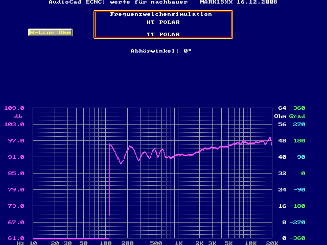

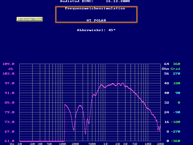

    da war doch Interesse an den unbeschalteten Messungen: Voila
    HT 0 Grad:
Hits:	865
Größe:	11,4 KB
    HT 15 Grad
Hits:	695
Größe:	11,4 KB
    HT 30 Grad
Hits:	357
Größe:	11,2 KB
    HT 45 Grad
Hits:	345
Größe:	11,5 KB
    HT 60 Grad
Hits:	333
Größe:	11,3 KB
    Soweit ich mich erinnere, ungeglättet, bzw. max 1/12Okt geglättet
    Weiter im nächsten Post
    Peter

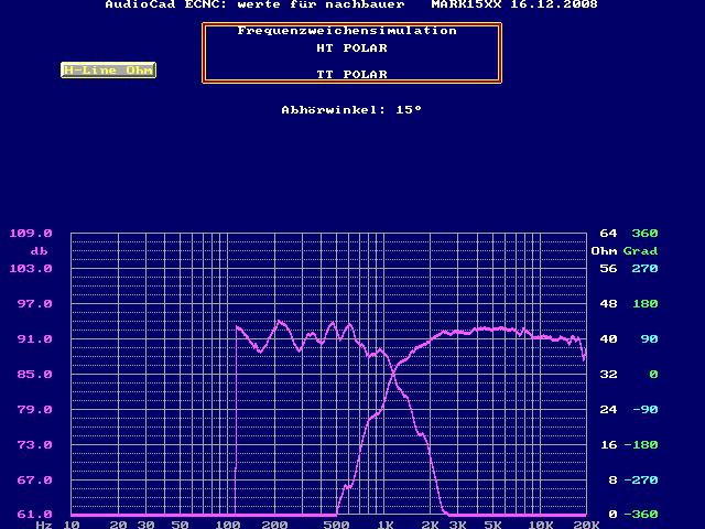

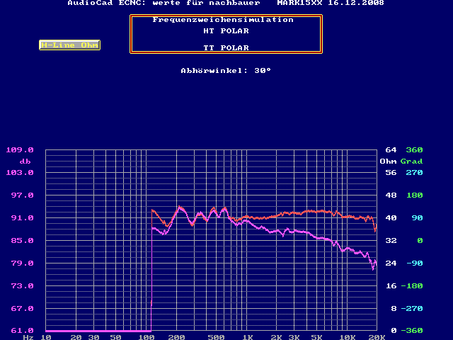

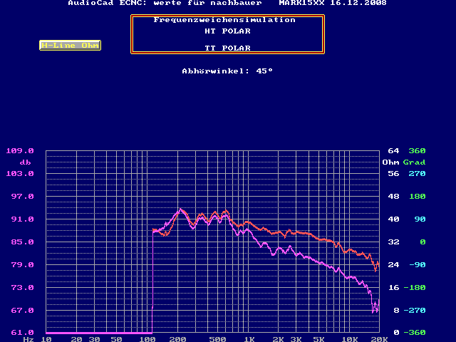

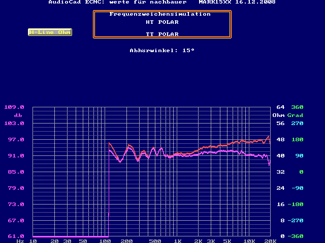

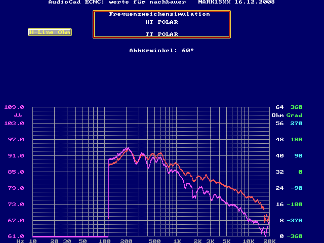

    hier die Summensimus, die zeigen (ab 15 Grad) jeweils noch den vorherigen Abhörwinkel.
    Summe 0 Grad
Hits:	467
Größe:	11,3 KB
    Summe 15 Grad
Hits:	444
Größe:	11,8 KB
    Summe 30 Grad
Hits:	354
Größe:	11,8 KB
    Summe 45 Grad
Hits:	321
Größe:	12,2 KB
    Summe 60 Grad
Hits:	304
Größe:	12,5 KB
    Wobei zu erwähnen ist, daß die Frequenzweiche auf 15 Grad abgestimmt wurde.
    Die Nachmessunge ergab übrigens (hab ich gerade nicht greifbar), daß der leichte Buckel zwischen 2000 und 8000 Hz nicht da ist, da ist die Nachmessung deckungsgleich mit der 91 dB-Linie !!!
    Schwankungsbreite +- dB kaum im Diagramm ablesbar...
    Und: die SPL-Werte sind nicht korrekt, da nicht kalibriert gemessen.
    Und weiter im 3. Post...
    Peter

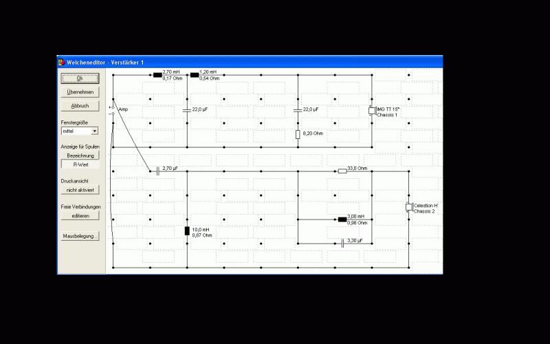

    und die gewünschte Weichenschaltung:

    Ach so, ist auf dem Bild schlecht zu sehen: der HT ist verpolt.

    Die Idee mit den Lampenarmen find ich ja mal richtig gelungen.
    Nur schade, dass es so einen blöden Bügel für die Befestigung braucht.
    20.11.2008
    Stuttgart
    188
    Frechheit! Der Bügel ist nicht BLÖD
    Im Ernst: Bestimmt könnte man das eleganter lösen - vielleicht mach ich mich da nochmal dran...
    Markus

    da der Michael Uibel noch mal an seinem Audiocad "gewerkelt" hat, wollte ich euch die neuen Möglichkeiten nicht vorenthalten.
    Hier noch mal alle Summensimuwinkel der Box in einem Diagramm...
Hits:	845
Größe:	54,4 KB
    Peter

    stimmt denn die 10 mH Spule im Parallelzweig des Hochtöners? Oder brauche ich eine Brille?
    20.11.2008
    Hemmingen
    2.904
    ja, 8,2 geht zur Not auch, bei niedrigeren Werten "buckelt" der HT bei der Übernahmefrequenz und die Summe ist futsch....
