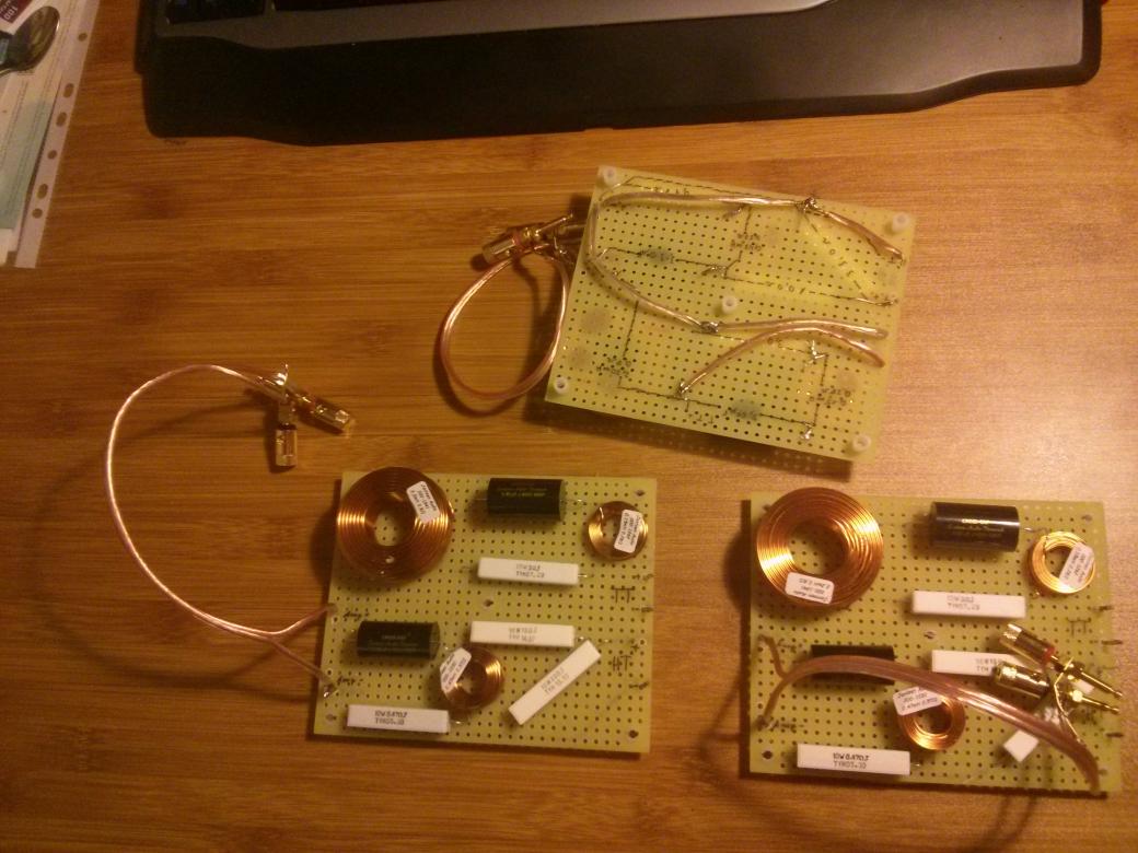

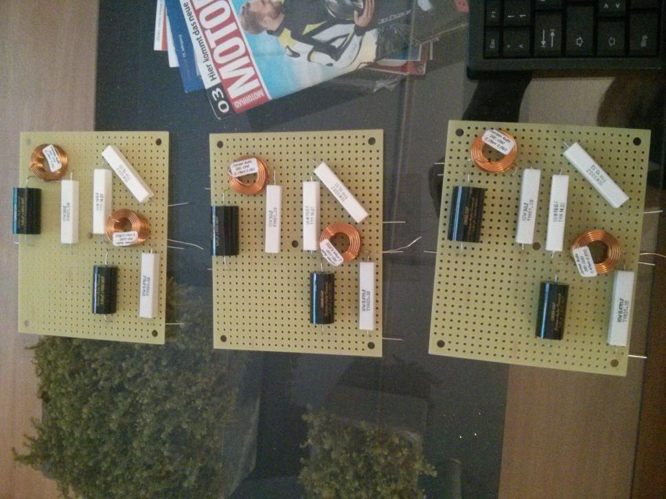

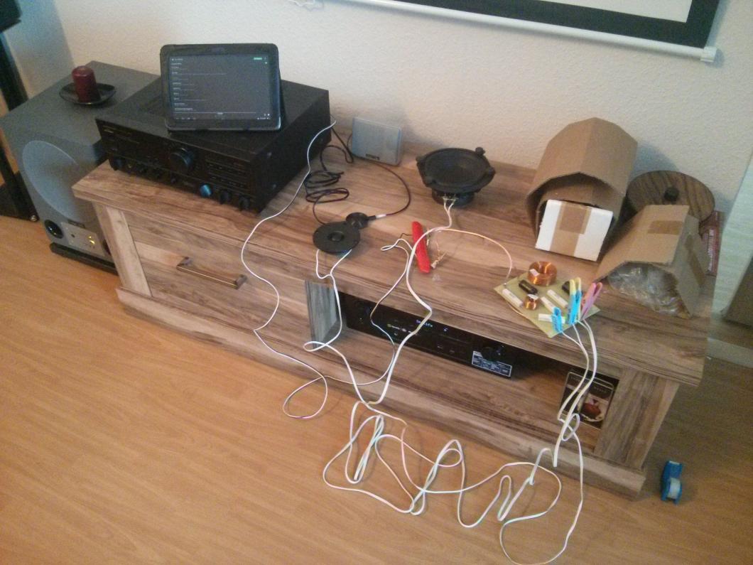

    So es geht langsam voran. Bis auf die MDF-Zuschnitte und drei Spulen ist alles geliefert worden - habe vorhin schonmal die Spulen gesteckt. Das ganze wird am Wochenende fertig gelötet (wenn bis dahin hoffentlich die letzte Spule geliefert wird - muss morgen gleich mal bei Quint nachfragen).
    Hier ist mal ein Bild von den (fast) fertig gesteckten Spulen (habe das erste Layout am Ende nochmal "verschönert").

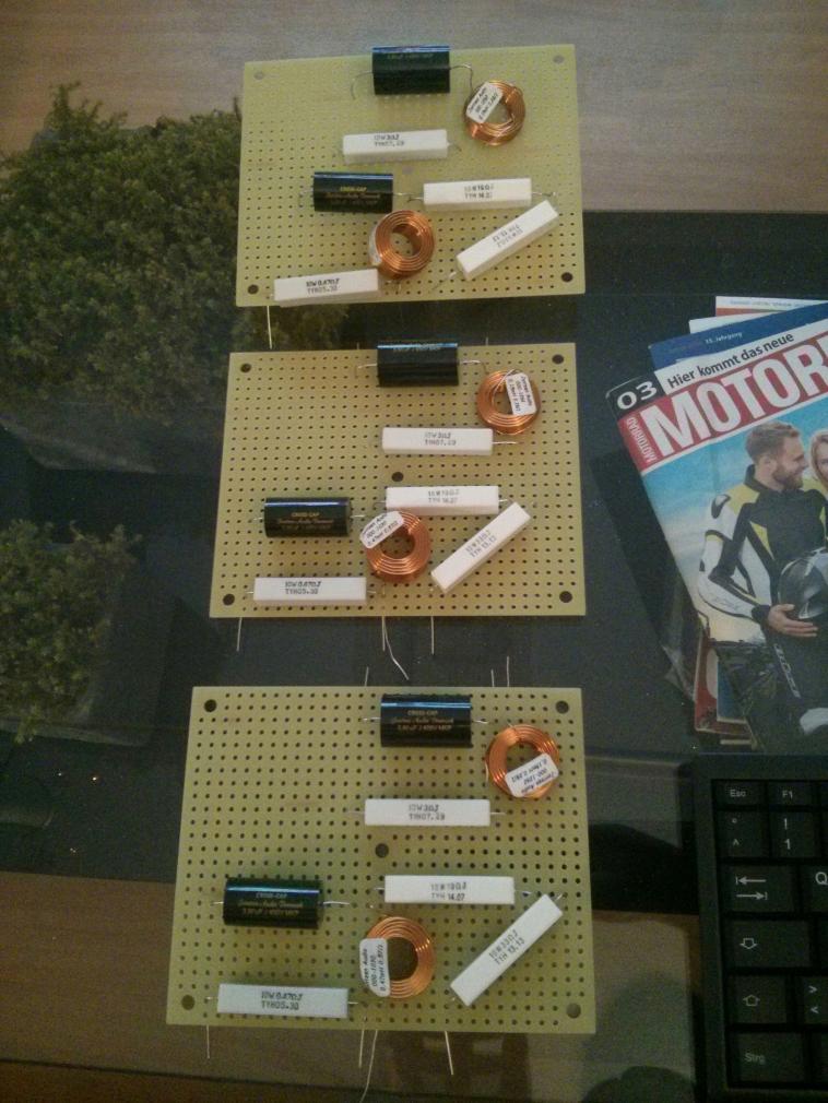

    Gestern kam ich endlich dazu die Weichen zu löten. Hat am Ende doch doppelt so lang gedauert, wie geplant, da ich mehr Kabel auf der Rückseite ziehen musste als zu Beginn vermutet.
    Hier mal ein Bildchen. Die Lötpunkte sind jetzt nicht wirklich super - war meine erste eigene Arbeit in dem Sinne und das Lötgerät war ungewohnt
    Ich hoffe nächstes Wochenende kann ich mich dem Gehäuse widmen...
    Update: Habe jetzt auch mal die Weichen getestet - alle drei funktionieren (zumindest werden die Chassis angesprochen).

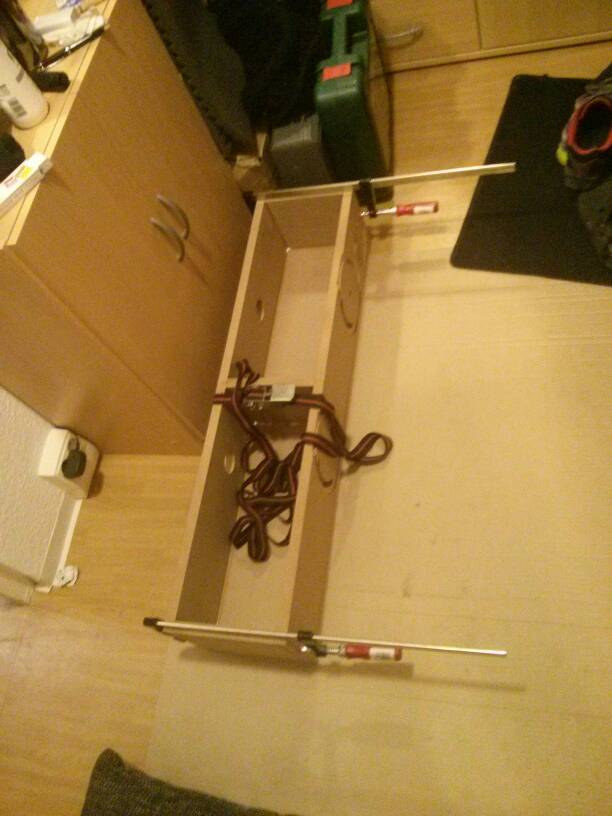

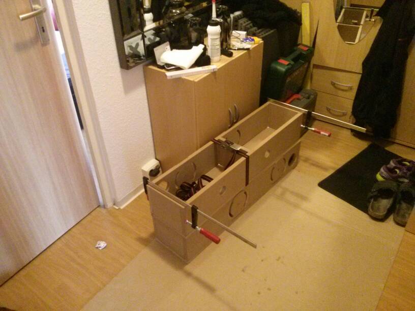

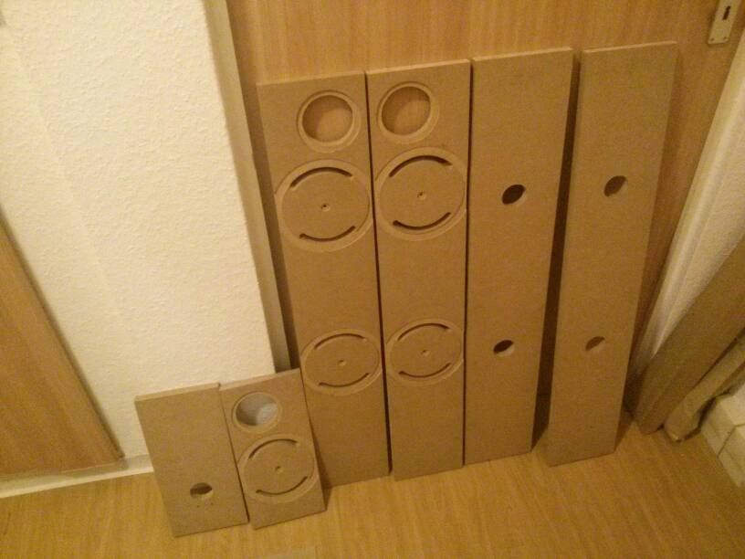

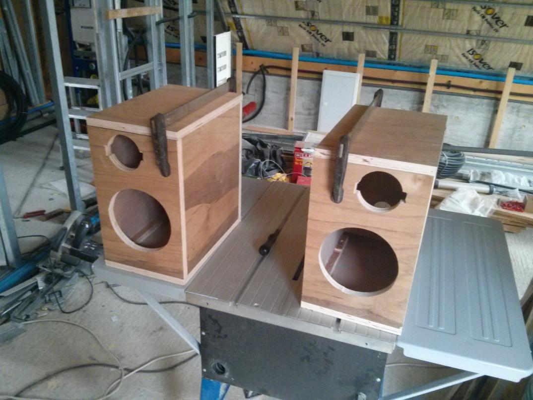

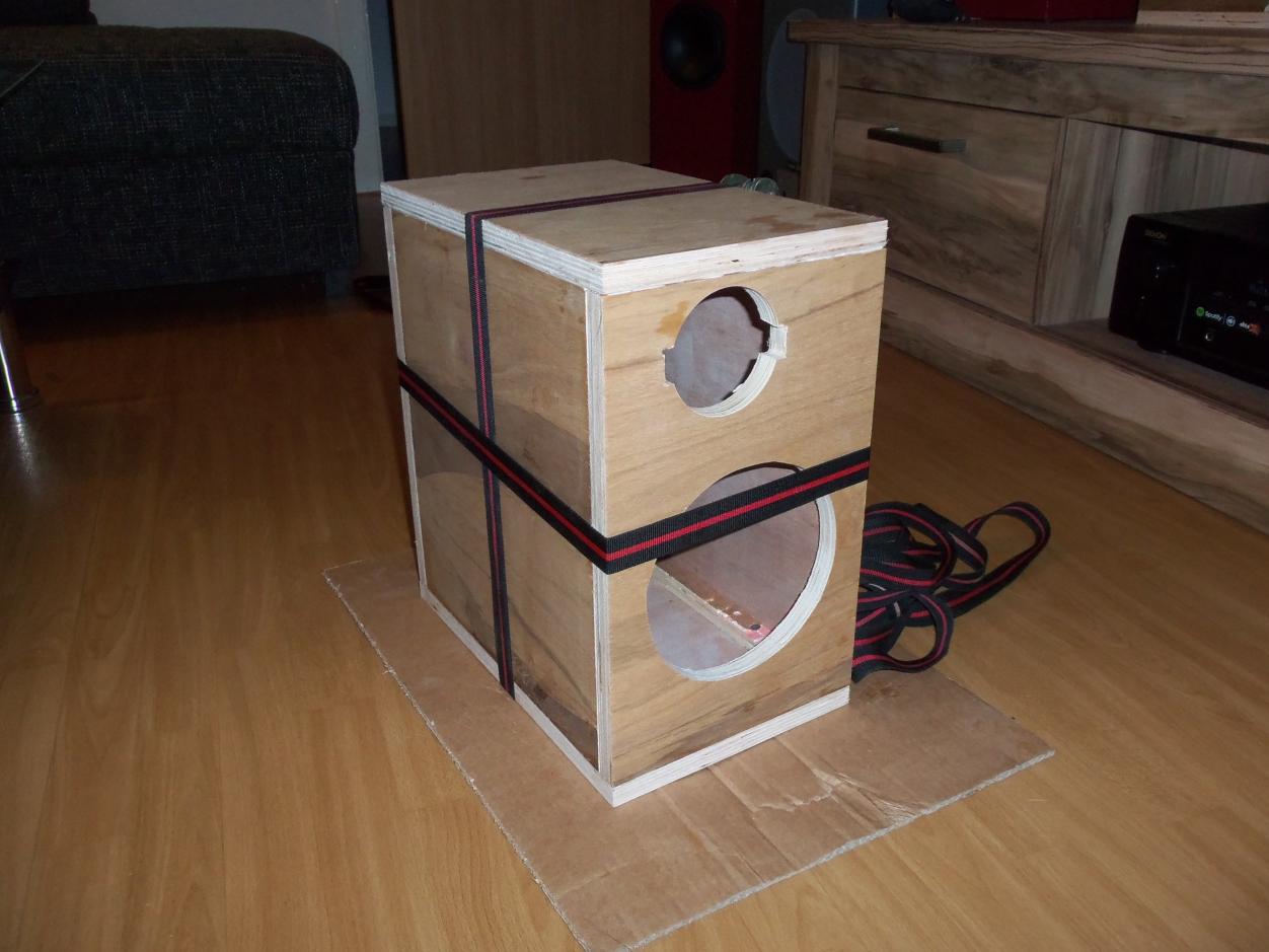

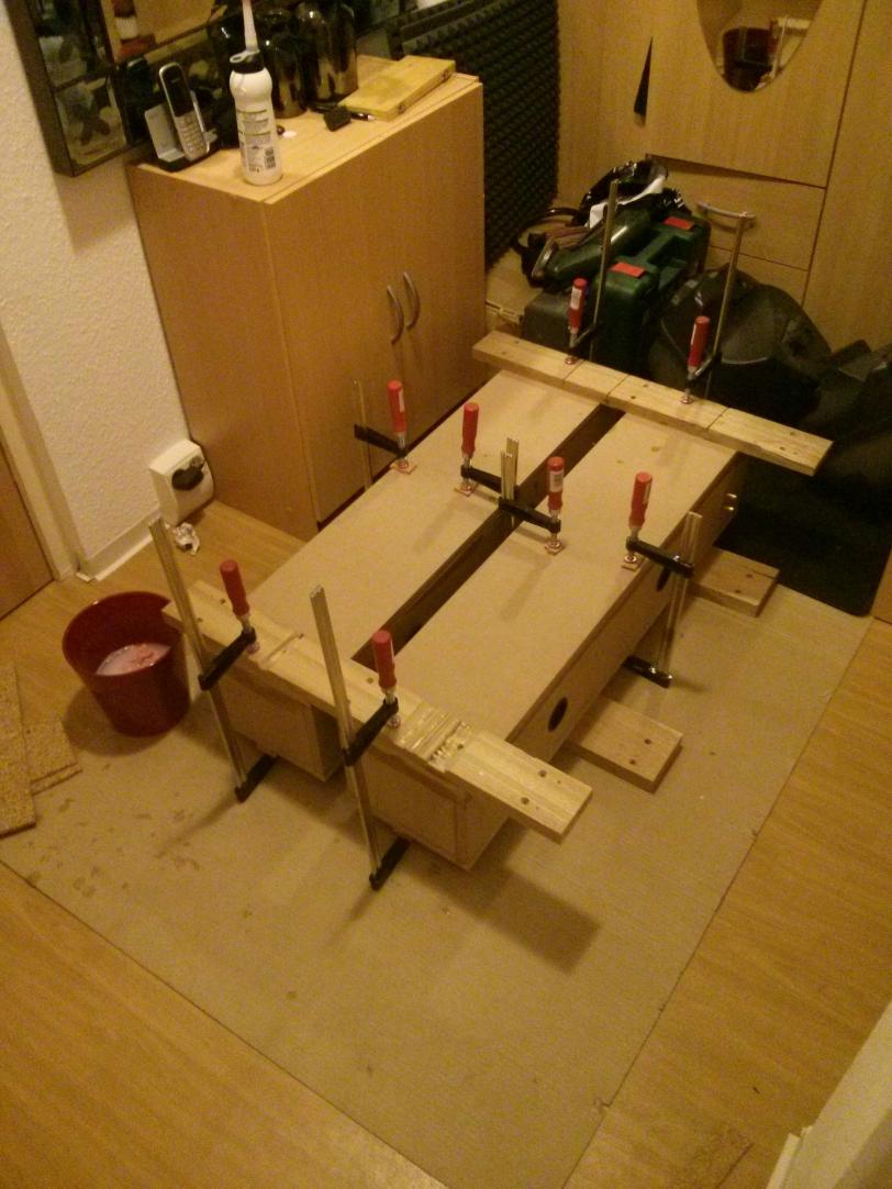

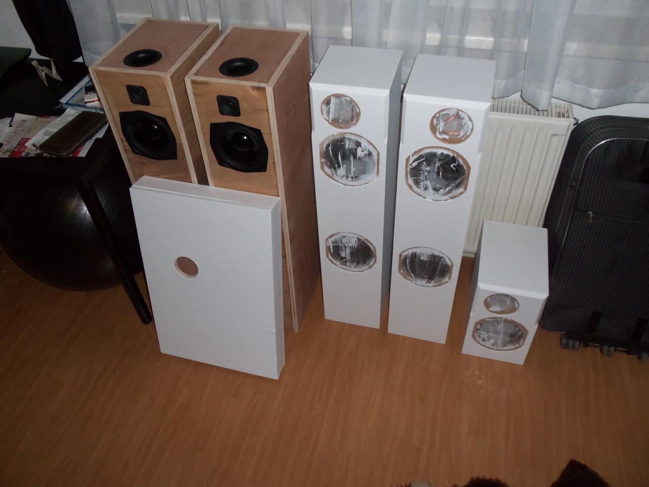

    So ich bin mit dem Bauen weiter gekommen. Alle Teile sind soweit vorgefräst - es fehlen nur noch die Löcher fur die TMTs. Die letzten Tage konnte ich auch schon mit dem Verleimen anfangen. Das hat mir sehr viel Spaß gemacht. Am Ende habe ich im inneren auch jede Fuge nochmal mit Leim nachgezogen, um ja keine Undichtigkeiten zu erhalten. Die Weiche habe ich am Ende mit zwei Schrauben am Boden fixiert. So klappert und rutscht auch nichts. Da die eine Seitenwand noch nicht aufgeleimt ist, konnte ich auch in Ruhe den Noppenschaum zuschneiden. Dieser wird, nachdem die Kabel zu den Chassis gezogen wurden, mit der Klebepistole fixiert.
    Auf dem einen Foto ist übrigens auch die "Werkstatt" samt "Werkbank" zu erkennen: unser kleiner Wohnungsflur und ein Schuhschrank. Gerade letzteres war für die Fräsarbeiten äußerst hilfreich, da mit Schraubzwingen die MDF-Platten fixiert werden konnten und die Arbeitshöhe angenehmer ist im Vergleich zum Fußboden.
    Beim Verleimen sind leider auf der Rückseite Kanten entstanden, da die Seitenteile wohl etwas zu kurz sind (entweder vom Leim oder Toleranzen im Zuscnnitt). Ich bin mir noch nicht sicher, was ich damit machen werde. Für eine händische Korrektur mit Schleifpapier sind sie zu hoch und einen Deltaschleifer besitze ich (noch...) nicht. Da es die Rückseite ist, bin ich am überlegen dies einfach zu lassen, da nur die Wohnzimmerwand die Kanten zu Gesicht bekommt...

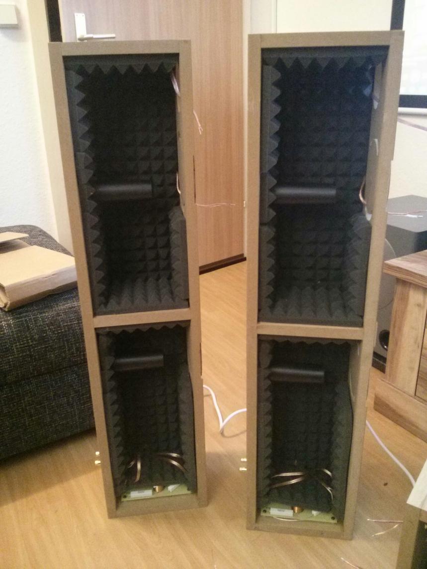

    Standard Fertig!!!

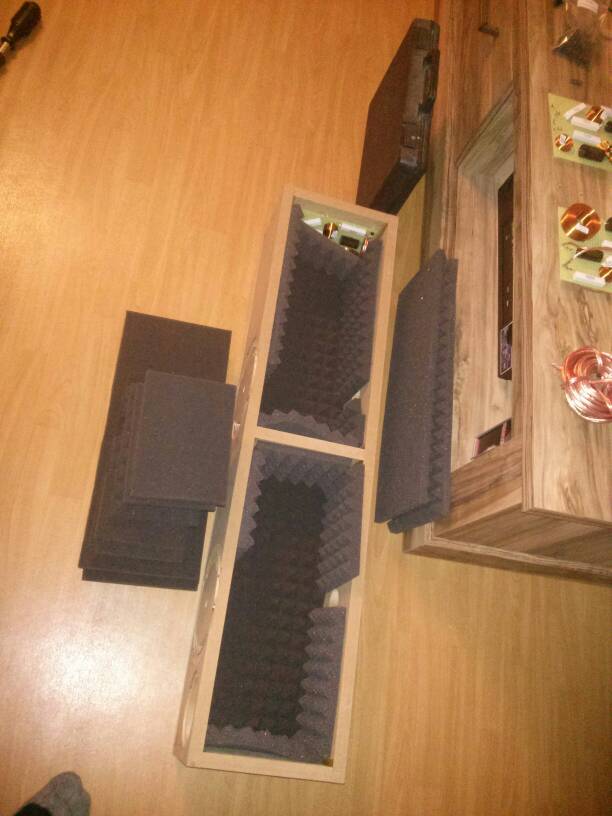

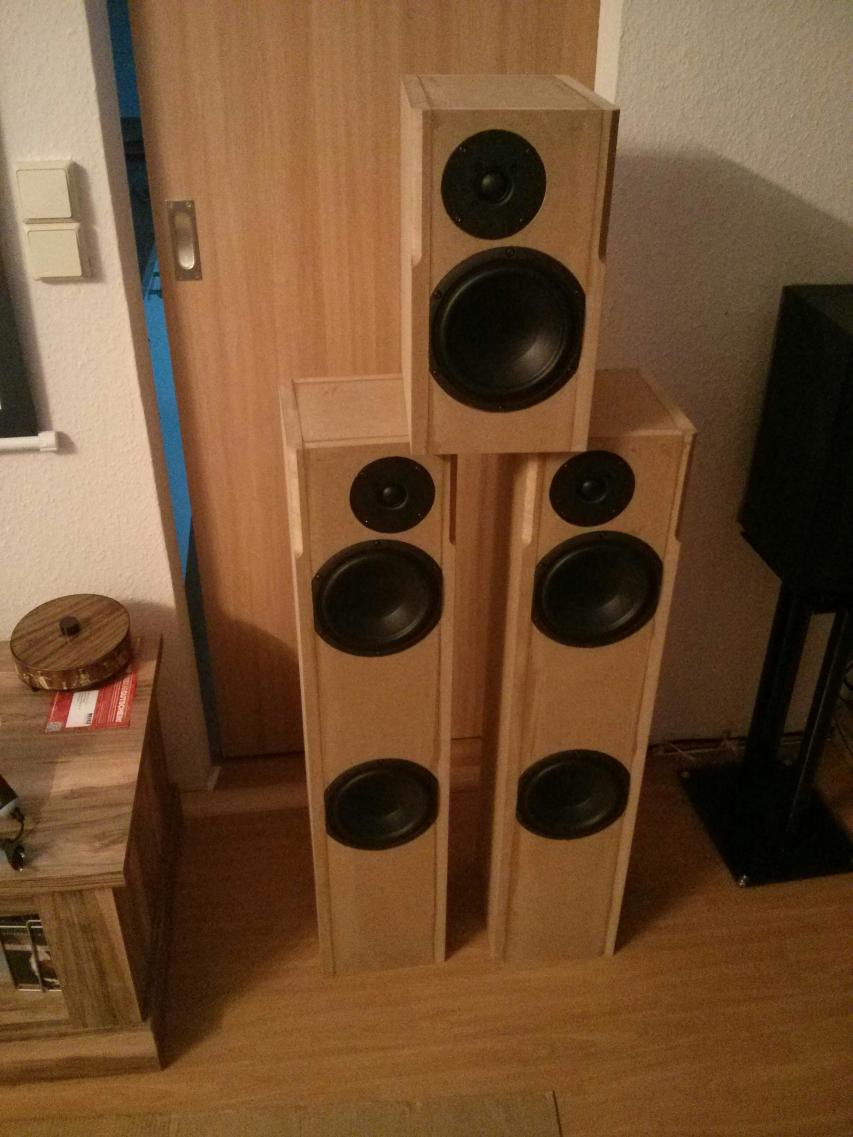

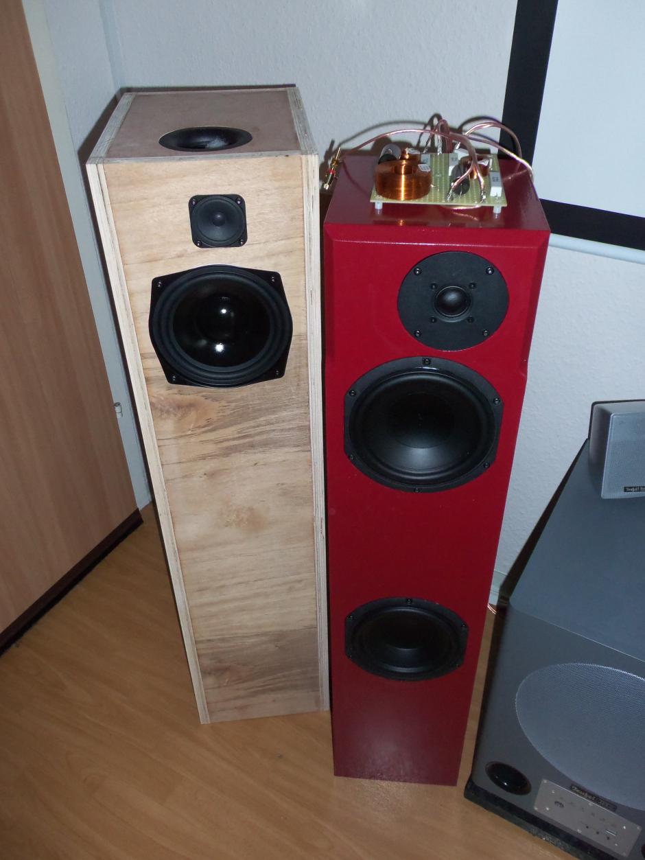

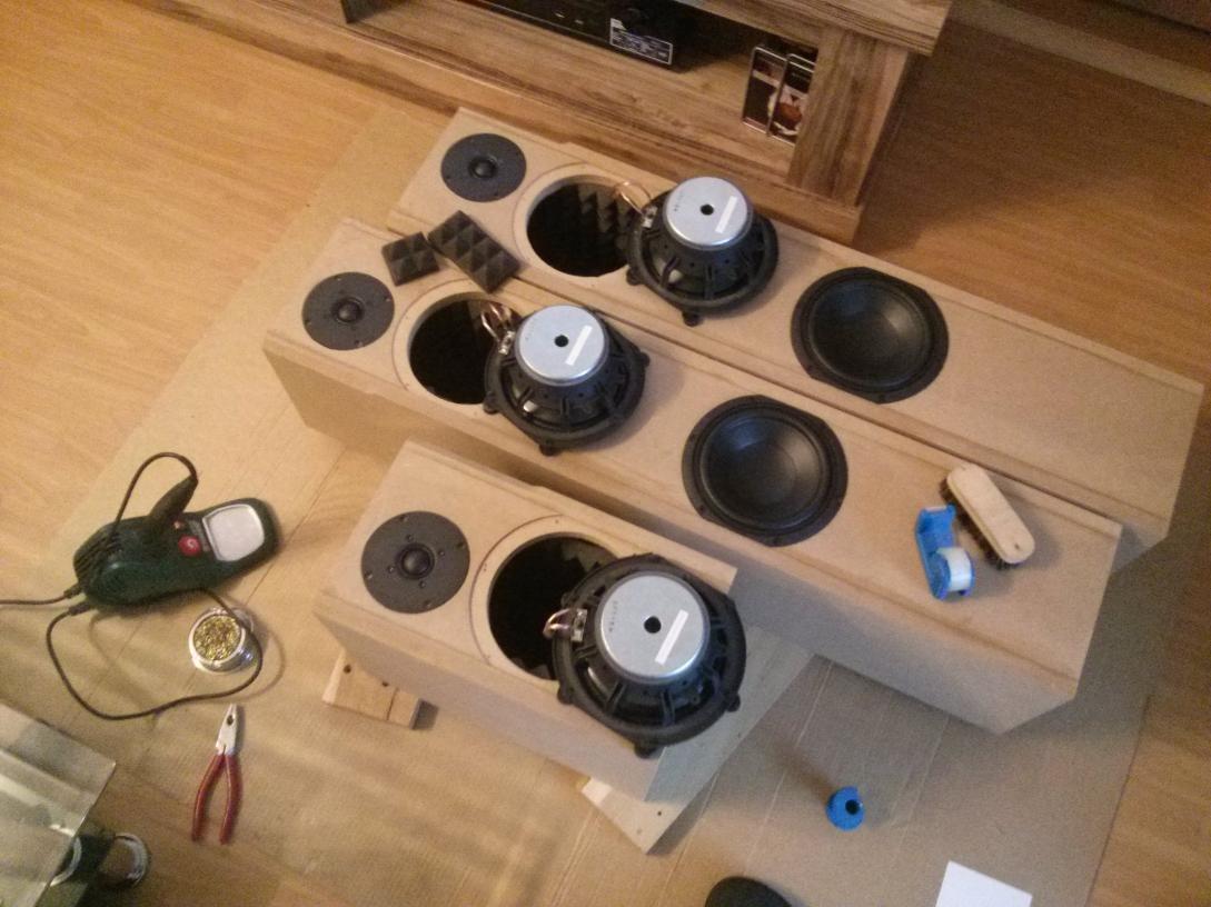

    So ich habe es endlich geschafft - alle Lautsprecher sind soweit im Rohbau fertig! Schon seit zwei Stunden sitze ich begeistert auf dem Sofa und genieße die Musik!
    Den größten Sprung machen für mich die Höhen - unglaublich, wie einem das vorher nicht auffallen kann. Im absoluten Tiefbassbereich merkt man den fehlenden Tiefgang im Vergleich zum Subwoofer - doch trotzdem klingen die Bässe viel sauberer und besser.
    Ich bin sehr gespannt, wie sich das ganze verhält, wenn die LS sich eingespielt haben.
    So und hier kommen noch ein paar Fotos zum Bau: die Gehäuse wurden endgültig bedämpft, zugeleimt und dann wurden die Löcher für die TMTs fertig gefräst. Beim Probeeinsetzen musste ich an den Seitenwänden immer mit der Feile jeweils einen halben Millimeter wegnehmen, da sie sonst geklemmt haben. Besonders ärgerlich war bei den Hochtönern, dass die Auflagefasen im Durchmesser einen halben (!!!) Millimeter zu klein waren. Mit der Feile war nach einer Stunde auch dieser Fehler behoben...
    Das Anlöten der Kontakte ging ganz gut. Die Bedämpfung mit Sonofil habe ich jetzt so gehandhabt, dass ich die Matten in passende Stücke geschnitten habe, die ich hinter die HT gelegt habe. Dank dem Noppenschaum an allen Seiten hält das von allein. Hinter dem HT stecken jetzt drei Stücke übereinander und unter dem TMT habe ich jeweils zwei gepackt.
    Zum Abschluss wurde der Hochtöner mit dünnen Streifen von Fenstergummi abgedichtet und alles verschraubt.
    Noch anstehende Arbeiten sind das verschleifen von kleinen Kanten, die beim Verleimen entstanden sind (vor allem auf der Rückseite, da sich dort die zusätzliche Dicke vom Leim bemerkbar macht) und dann natürlich das Lackieren.
    Schon jetzt kann ich sagen, dass mich das ganze DIY-Thema gefangen hat. Der Bau hat unglaublich viel Spaß gemacht. Das nächste Projekt ist auch schon geplant - meine Schwester bekommt zum Geburtstag die Tricky von mir gebaut. Diese sollen dann die Quint 850S ablösen, die Sie momentan leihweise bekommen hat - ich glaube das wird schwierig
    Wenn die Lautsprecher fertig lackiert sind, werde ich mal noch ein paar Fotos hier reinstellen.

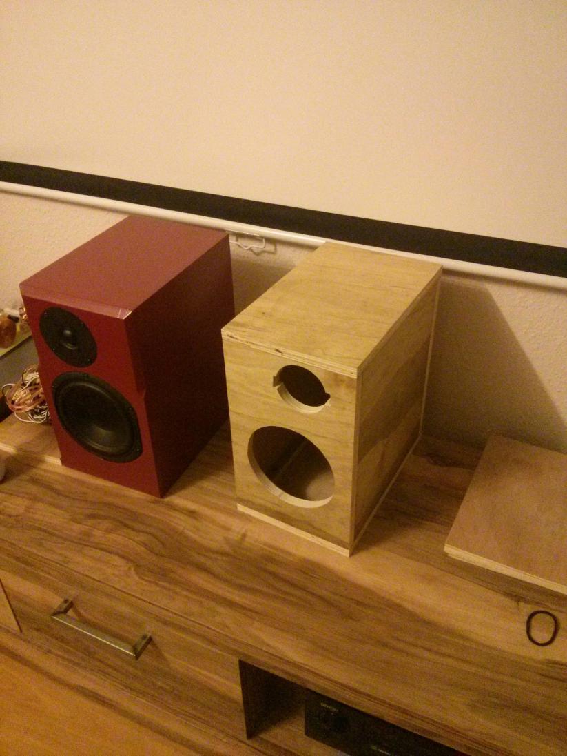

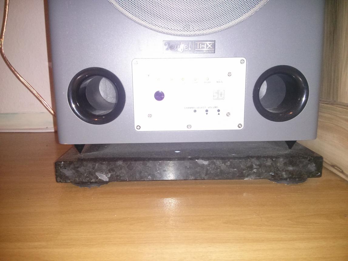

    Soo inzwischen sind die LS für das Lackieren vorbereitet - seit einer Woche warte ich auf die Farblieferung...
    Inzwischen hat sich wieder eine Frage ergeben: Ich möchte die LS, wie auch den Subwoofer, auf eine Steinplatte stellen. Einerseits soll es als Kantenschutz und andererseits als optisches Gimmick dienen. Wie kann ich das am besten umsetzen? Den Subwoofer habe ich auf Spikes (mit Klebepads befestigt) gestellt, wobei die Spitzen direkt auf der Steinplatte aufliegen (zwecks Ankopplung des Subs an die Steinplatte - das sollte bei den LS ja nicht nötig sein?).
    Ist das auch hier wieder die beste Methode oder sollte ich das ganze lieber verschrauben/verkleben?
    Ich bin auch für andere Anregungen/Tipps offen. Das Foto zeigt meine jetzige Umsetzung beim Subwoofer.

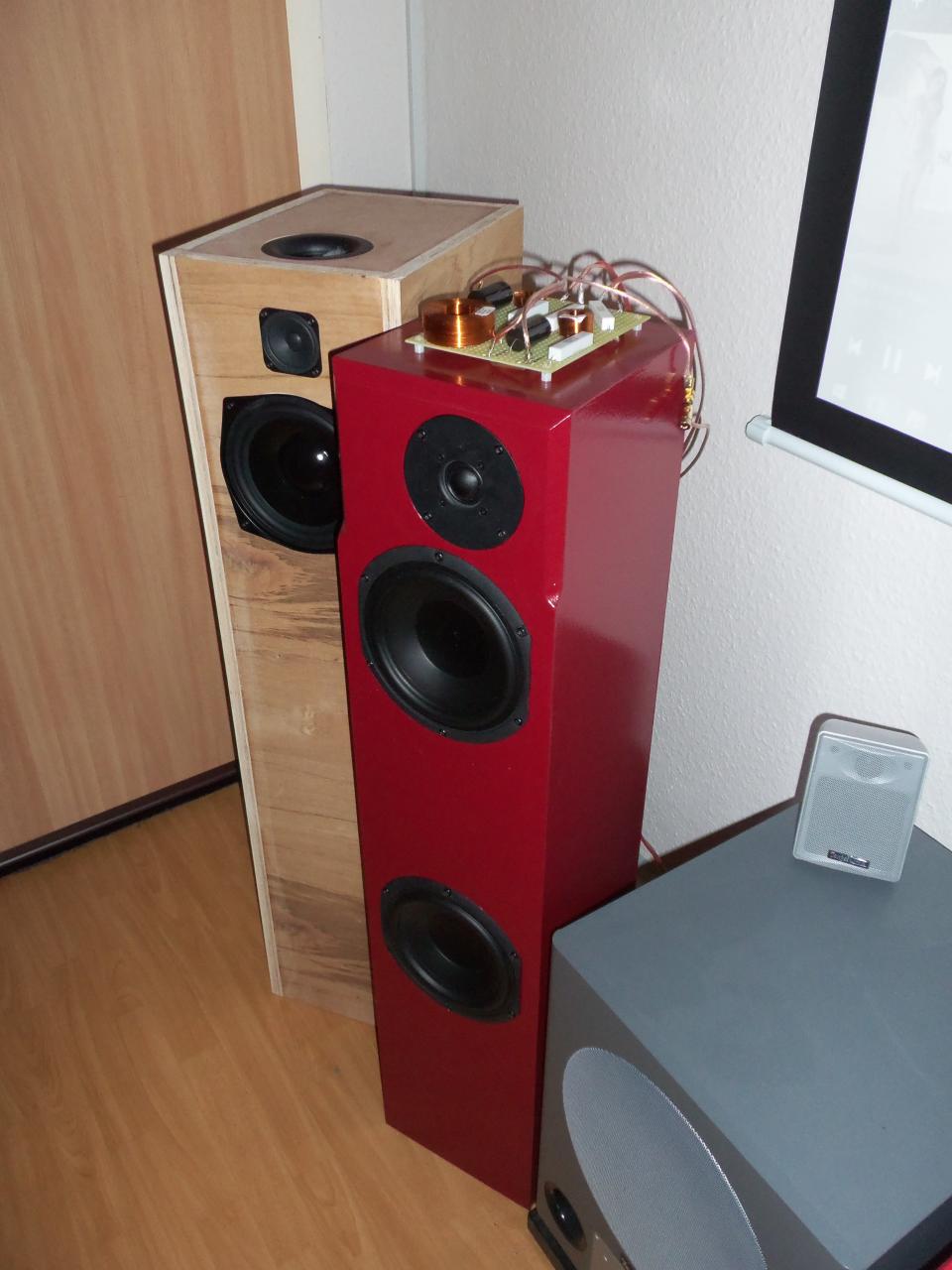

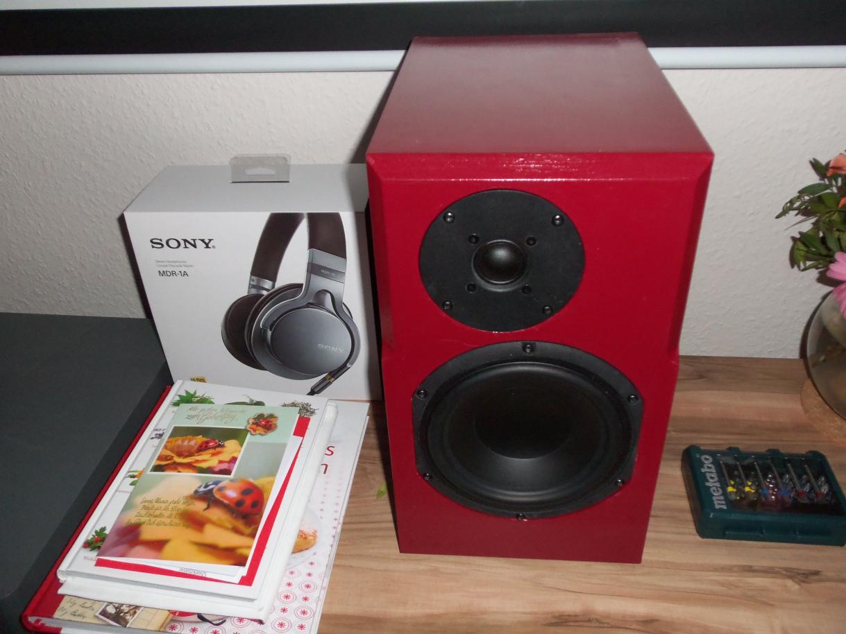

    So die Gehäuse sind fertig lackiert... 3x Grundiert, 2x - 4x Farbe (je nach Seite) und 2x Lackiert. Eins weiß ich jetzt - NIE WIEDER.
    Bin am Ende mit dem Ergebnis für den betriebenen Aufwand nicht zufrieden. Vielleicht lag es auch mit an den schwierigeren Randbedingungen, da ein Wohnzimmer nur begrenzt Platz und Staubfreiheit bietet oder an meinen fehlenden Fertigkeiten.
    Das nächste Bauprojekt wird aus Multiplex oder Echtholz entstehen - ist nicht teurer und weniger aufwendig und das Ergebnis sieht schöner aus.
    Ich will die Bilder aber nicht vorenthalten, da die gewählte Farbe an sich mir sehr gefällt und sich gut ins Wohnzimmer eingliedert. Wie man sieht ist die 2-Wege-Weiche momentan extern gelagert, damit ich schneller auf eine 2.5-Wege-Weiche wechseln kann.
    So damit sei mein Baubericht vorerst abgeschlossen

    17.08.2010
    1.857
    Moin Carsten,
    erstmal Glückwunsch zum fertigen Projekt und ich wünsche Dir viel Spaß beim Hören. Denn das wird nach den Erfahrungen, die ich mit der Skye gemacht habe, sicher Freude machen.
    Ich hatte tatsächlich die Birke-Multiplex Version gewählt, weil ich dabei mit True Oil und Wachs ohne jeglichen Aufwand eine schöne und wertige Optik hinbekommen habe.
    Hier noch eine Alternative zum Lackieren:
    http://www.gazza-diy-audio.de/tipps-...n-mit-saraifo/
    Ich bin kein 'geborener Holzwurm' aber die beschriebene Methode funktioniertrecht problemlos und ist bzgl. Aufwand und Preis nicht schlimmer (ich meine sogar besser) als Lackieren. Zum effektiv hochwertigen Lackieren fehlt es uns Hobbyisten dann meist doch an Räumlichkeiten, Equipment, handwerklichem Geschick, etc.
    Das sind aber ggf. Vorschläge für ein nächstes Projekt; jetzt leg' erstmal Musik auf
    LG Gazza

    27.01.2016
    Jena
    49
    @ Gazza: Danke Sie spielen bis jetzt auch im nicht idealen Gehäuse super. Gegen die SB18 konnten Sie sich für meinen Geschmack gut behaupten
    Das Furnieren hab ich tatsächlich als nächstes vor - wird voraussichtlich für das verbesserte Skye Gehäuse mit dem originalen Abmessungen.
    Und sonst hatte ich letztes Wochenende einen freien Samstag zuhause bei meinen Eltern und habe kurzerhand nochmal ein Paar Gehäuse für die zwei Wege Skye geschnitten. Holz stand ja noch zur Genüge zur Verfügung. Diesmal habe ich am Ende noch kleine Holzleisten als Anschlag auf die Bretter geschraubt, sodass ich später weniger Probleme beim Leimen bekomme.
    Das erste Gehäuse wurde gestern geleimt und das zweite war gerade eben dran. Die Leisten erweisen sich als echt praktisch, da ich mit zwei Spanngurten alles schon fest verleimt bekomme. Vielleicht schaffe ich heute noch die Bedämpfung. Bis auf die Hochtöner (bin auf der Suche ) habe ich ja alles noch da bzw. übrig vom 2.5-Skye Bau.
    Mit der Schallwand bin ich mir noch unsicher - zuhause stand keine Oberfäse zur Verfügung und so wurden die Chassis nicht versenkt. Eigentlich wollte ich mal mit Moosgummi experimentieren aber inzwischen ist es mir um die Optik sehr schade... Ich werde später mal testen, wie es ohne Einsenken optisch aussieht und klingt.
    Ich bin für Vorschläge zur Schallwandgestaltung gern offen
    Liebe Grüße
    Naphtor
