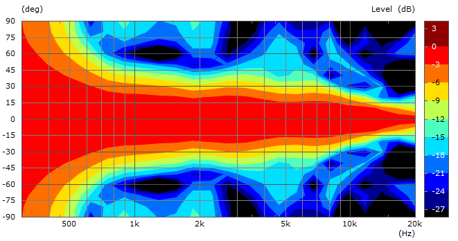

    @alle
    Ich habe mal mit einem Treiber der Größe des BG Neo3 simuliert. Leider lässt sich der Übergang nicht sauber anpassen. Die Membranfläche ist mit 4,9 cm zu klein und der Rand zu groß (Gesamthöhe: 8,9 cm). Da die Simulationen bisher gut mit der Realität übereingestimmt haben, gehe ich nicht davon aus, dass das praktisch klappen wird.
    Ich habe hier auch mal probiert, den Magnetostanten an den Rändern zu bedämpfen. Aber selbst 1 cm Basotect reicht nicht aus, um einen signifikanten Effekt zu erzielen. Das hat mich sehr überrascht. Das Abdecken mit Panzerband dagegen wirkt hervorragend. Nur arbeitet das nicht so frequenzselektiv, wie ich es gerne hätte. Ziel ist ja, die hohen Frequenzen außen zu bedämpfen, so dass sie insgesamt breiter abstrahlen. Die niedrigeren Frequenzen sollen aber weiterhin genauso bündeln.
    Vielleicht war Basotect auch nicht das richtige Material. Für Tipps wäre ich dankbar. Das muss doch irgendwie machbar sein...
    Übrigens: die Simulation mit einem 8 cm langen Treiber ohne Rand (z.B. Beyma WL3) sieht richtig gut aus. Bis auf den zu stark bündelnden Hochton. Den muss man noch in den Griff kriegen...
    Simulation 8 cm langer Hochtöner ohne Rand (ansonsten Anordnung wie oben):

    28.07.2015
    Jülich
    577
    Traditionell nimmt man dafür Filz. Oder irgendwelche Fasern zwischen zwei Metallgitter pressen; wenn die Dichte hoch genug wird, sollte es klappen.
