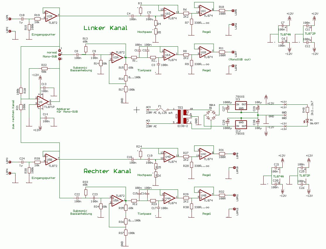

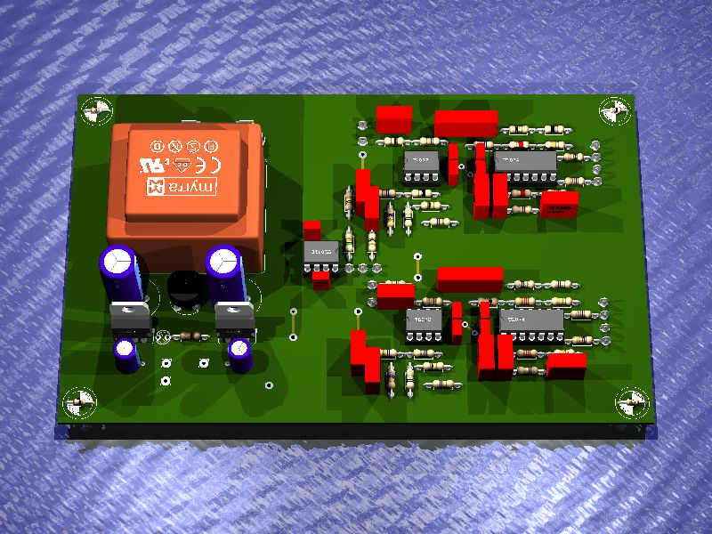

    dieses Projekt entstand im Sommer 2006 in Zusammenarbeit mit vielen Usern im HiFi-Forum.
    ... so fing alles an
    Die Doku findet sich mittlerweile hier:
    http://www.igdh.eu/?download=1009 (ZIP-File, ca. 500KB) mit Schaltung, Ätzvorlage, Stückliste, Excel-Dimensionierungs-Tool, Reichelt-Bestellliste. (Aktualisierung des Excel-Sheets 06/2011)
    Spätestens, wenn der geneigte Lautsprecherbesitzer das Bassfundament seines passiven Systems durch einen Subwoofer nach unten erweitern möchte, taucht die Frage nach einer aktiven Frequenzweiche auf.
    Eine aktive Frequenzweiche (AFW) versorgt den Subwoofer (SUB) mit Frequenzen unterhalb einer vorgegebenen Trennfrequenz und die Satelliten (SAT) mit den Frequenzen oberhalb dieser Trennfrequenz. Die AFW wird vor die separaten Endstufen für SUB und SAT geschaltet und von einer Stereoquelle (Vorverstärker, Mischpult, CDP etc.) gespeist.
    Eckdaten dieses Projektes:
    • aktive 2-Weg Stereo Weiche
    • Eingänge: Line L+R
    • Ausgänge: SAT L+R, SUB L+R oder SUB mono
    • Flankensteilheit der Filter: 12dB/oct
    • Trennfrequenz: wählbar
    • Subsonic-Filter 12db/oct@25Hz
    • Bassanhebung: 0 ... 9dB
    • Pegelanpassung an den Ausgängen: 0 ... -12dB
    • Layout: 160x100mm (Euro-Format), einseitig
    • Versorgungsspannung: 230VAC
    • Netzteil: +-12...15VDC auf Platine
    • Kosten: ca. 30€
    • Schwierigkeitsgrad: mittel
    Bilder eines Prototypen
    Blockschaltbid, Schaltplan, Layout
    Dimensionierung Subsonic/Bassanhebung
    ... viel Spaß beim Wasteln
    Detlef

    Gehts nur mir so, oder kann man die Bilder der Schaltpläne nicht vergrößern? Die bekommen nur einen grauen Rand wenn man draufklickt, bei dem obersten Bild mit dem Bauteilehaufen klappt es aber...

    @Chaomaniac - ich muss mich mit der Verlinkerei noch zurechtfinden. Wenn Du in den jpg.*-Links das .../thumbs/... entfernst, landest Du direkt auf meiner Seite.
    @admin - kannst Du das bitte ändern?!

    Ich hab die Bilderlinks so angepasst, dass sie nach einem Klick groß angezeigt werden.

    Moin Detlef,
    Ich bin da möglicherweise auf einen kleinen Fehler in der Teileliste gestoßen.
    Bei den Potis wird auf die "0,5"mal Poti10 k etc. hingewiesen.
    Beim Poti R30/R28 ist das nicht so. Das irritiert etwas.
    19.11.2008
    Münsterland
    841
    Moin, Moin
    jupp, die Stückliste ist mit Vorsicht bzw. Verstand zu lesen - da muss ich wohl nochmals Hand anlegen. Im Zweifelsfall am Schaltbild orientieren.
    Die Platine ist für Festwiderstände ausgelegt. Bei Einsatz von Pegelstellern (R30ff) ist zu beachten, das das Poti einen 330R-Vorwiderstand bekommt.

    19.11.2008
    Münsterland
    841
    Moin Nik,
    ne danke, bauen tue ich nicht (mehr) - max. für den Eigenbedarf.
    Der Stolperstein bei dieser Weiche ist wohl die Platine, das Bestücken sollte ein DIY-ler schon hinbekommen. Wenn einer die Platine ätzt, sollte er das hier mal kundtun - vlt. findet sich ein weiterer Interessent - und bei bestehendem Ätzaufbau ist eine 2. Platine schnell hergestellt.
    Ansonsten gibt es noch die div. kommerziellen Anbieter (z.B. pcbpool) - bei Einzelfertigung allerdings nicht billig.
