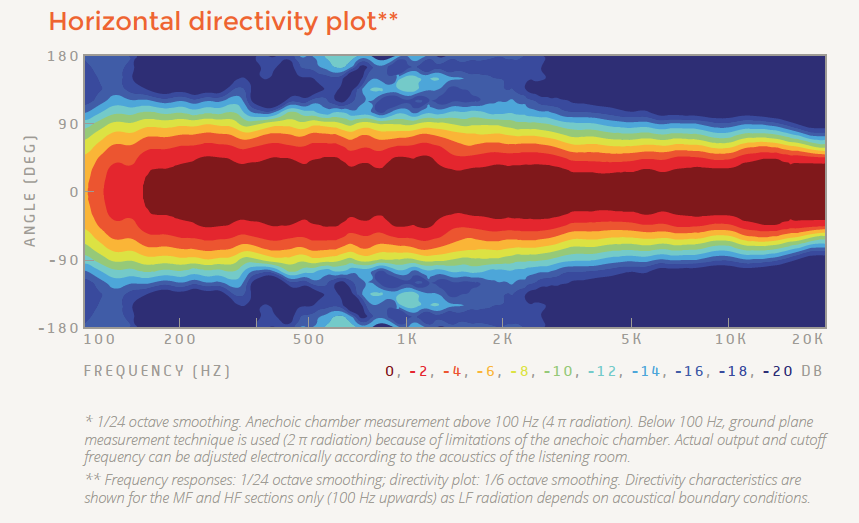

    Standard Dutch & Dutch 8c - Directivity
    da hier im Thread im Zusammenhang mit gerichteter Abstrahlung schon diverse Lautsprecher diskutiert wurden, verzichte ich auf einen eigenen Thread für die Dutch & Dutch 8c.
    Die Dutch & Dutch 8c wird gerne als Alternative zur Kii Three erwähnt.
    Die 8c ist ein aktiver 3-Weger mit 8'' Tief-Mitteltöner, 1''-Metallkalotte im Waveguide und 2 rückseitig montierten 8''-Bässen.
    Die Richtwirkung wird im HT durch die Schallführung, im MT (im Gegensatz zur Kii Three) passiv, durch seitlich am Gehäuse angebrachte Schlitze (mit Dämpfung) erzielt und sieht horizontal so aus:
    (Quelle: 8c spec sheet https://dutchdutch.com/assets/images/8c-spec-sheet.pdf)
    Weitere Infos im Manual, dem spec sheet und hier gibt's Vergleichsmessungen zur Kii Three.
    Weitere Details und 'Innenansichten' zur 8c gibt's hier bei 'The ear'.
  8. #88
    04.05.2009
    1.687

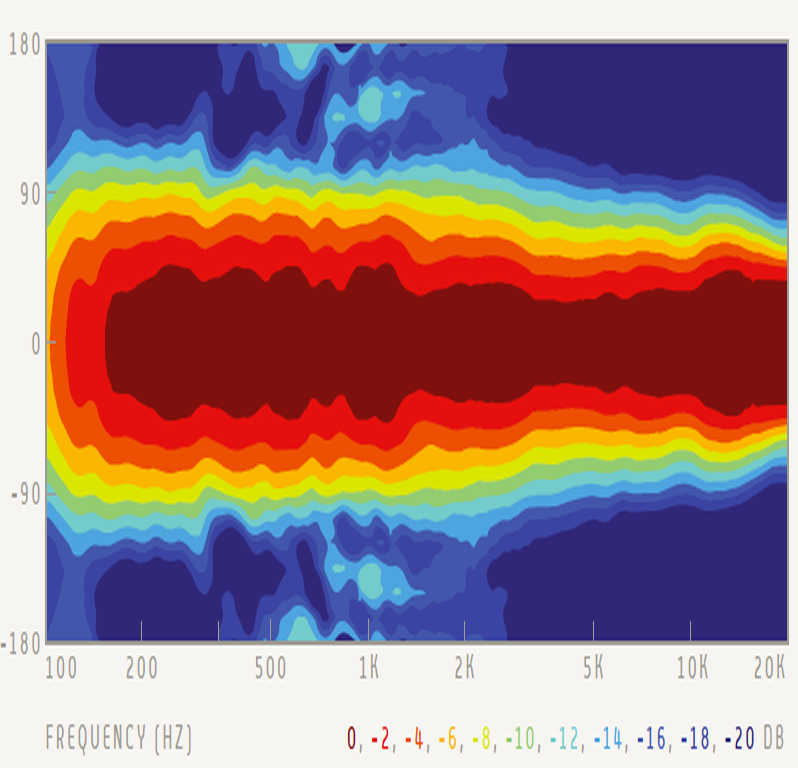

    Danke Christoph. Auf das Teil bin ich auch schon gestoßen. Mir gefällt, dass er den Bassbereich monopol und sehr potent ausgelegt hat. Scheinen die 8"-Subwoofertreiber von Dayton zu sein.
    Wenn man das Seitenverhältnis des Diagramms anpasst, wird aber auch ersichtlich, dass das kardioide Abstrahlverhalten nicht 100%ig zum Rest passt. Im kardioiden Bereich (< 1 kHz) beträgt der Abstrahlwinkel (-6 dB) ca. 120°. Darüber ca. 90 - 100°.
    Das ist ein grundsätzliches Problem von Kardioden, auf das ich auch schon gestoßen bin. Mehr Richtwirkung ist mit diesem Wirkprinzip einfach nicht drin. Wenn man im Grundton mehr möchte, helfen seitliche, kohärente Schallquellen, die sich mit einer Schallquelle an der Front überlappen. Der Lautsprecher wird dann aber auch etwas breiter.
    Das ist aber nur ein wirklich sehr kleines Manko. Ansonsten finde ich den Lautsprecher sehr gelungen. Er hebt sich konzeptionell wohltuend von den meisten anderen ab und sieht auch noch gut aus!
    Die seitlichen "Kiemen" haben mich spontan an Variovents erinnert...Müssen ja nicht rund sein und auf der Rückwand.... Könnte evtl. auch etwas in Richtung Kardioide gehen, oder?
    LG, Manfred
  10. #90
    27.02.2011
    2.114
    Moin Manfred,
    Ja, die seitlichen Schlitze mit Dämpfungsmaterial erzeugen eine (i) invertierte (Membranrückseite), (ii) zeitverzögerte (Weg und Dämpfungsmaterial) und (iii) low-pass-gefilterte (Dämpfungsmaterial) Abstrahlung, die (geschickt dimensioniert) eine cardioide Abstrahlung über einen gewissen Frequenzbereich erzeugen kann.
    Mit seitlichen Treibern und DSP, wie bei der Kii THREE geht's vermutlich einfacher, aber es gibt im DIY Audio verschiedene, praktische Beispiele für diese passive Variante, z.B. hier, hier oder hier.
