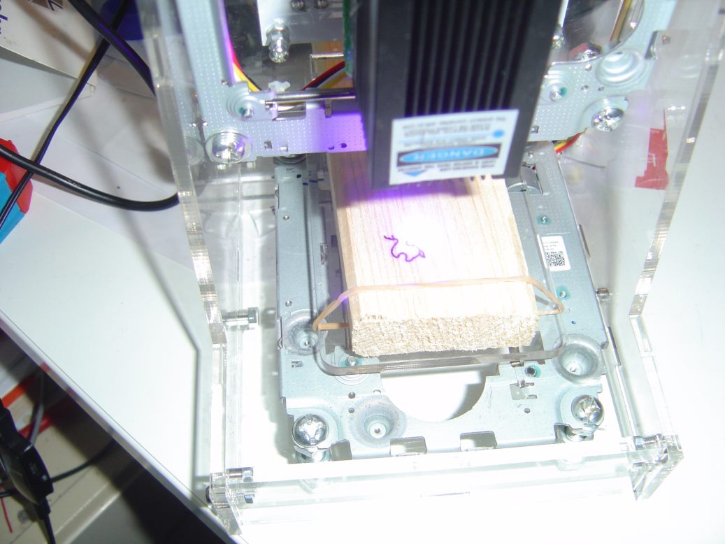

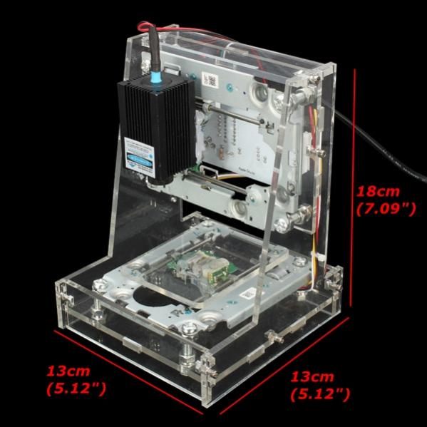

    Jetzt stelle ich mal ein lustiges Werkzeug vor. Wobei, eher Gadget als Werkzeug.
    Es ist ein kleiner Laser welcher mit XY Bewegungen ein Werkstück "gravieren" kann. Das heisst reinbrennen. Es gehen somit nahezu alle organischen Materialien, also Papier, Holz, Kunststoffe etc.
    Der Laser ist ein Diodenlaser mit 445nm und hat satte 0,3W. Er wird manuell fokussiert an der Rändelmutter der Linse.

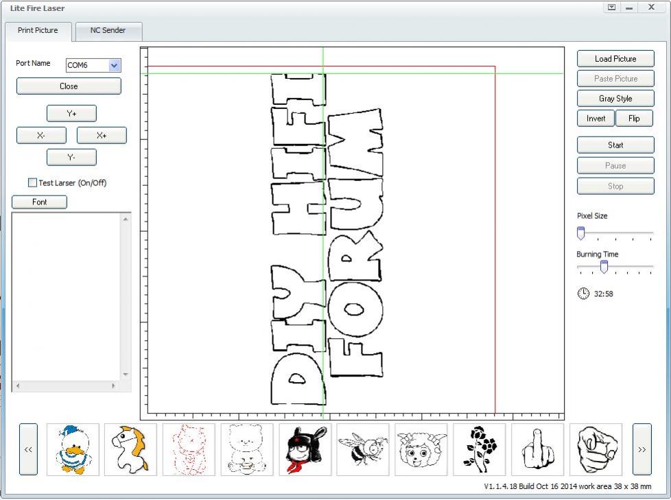

    Das Teil bekommt seinen Strom nur per USB. Zwei Stecker, einer für den Strom, einer mit einem USB-to-Seriell/I2C/irgendwas Wandler für die Steuerung. Es gibt eigentlich nur 5 Befehle, X+,X-,Y+,Y- und Laser AN/AUS. Aber das macht alles das Programm :-)
    Das Programm ist primitiv und so einfach zu bedienen wie Paint.
    Die software rastert einfach ab und bei einem schwarzen Pixel feuert der Laser. Die Brennzeit kann natürlich reguliert werden.

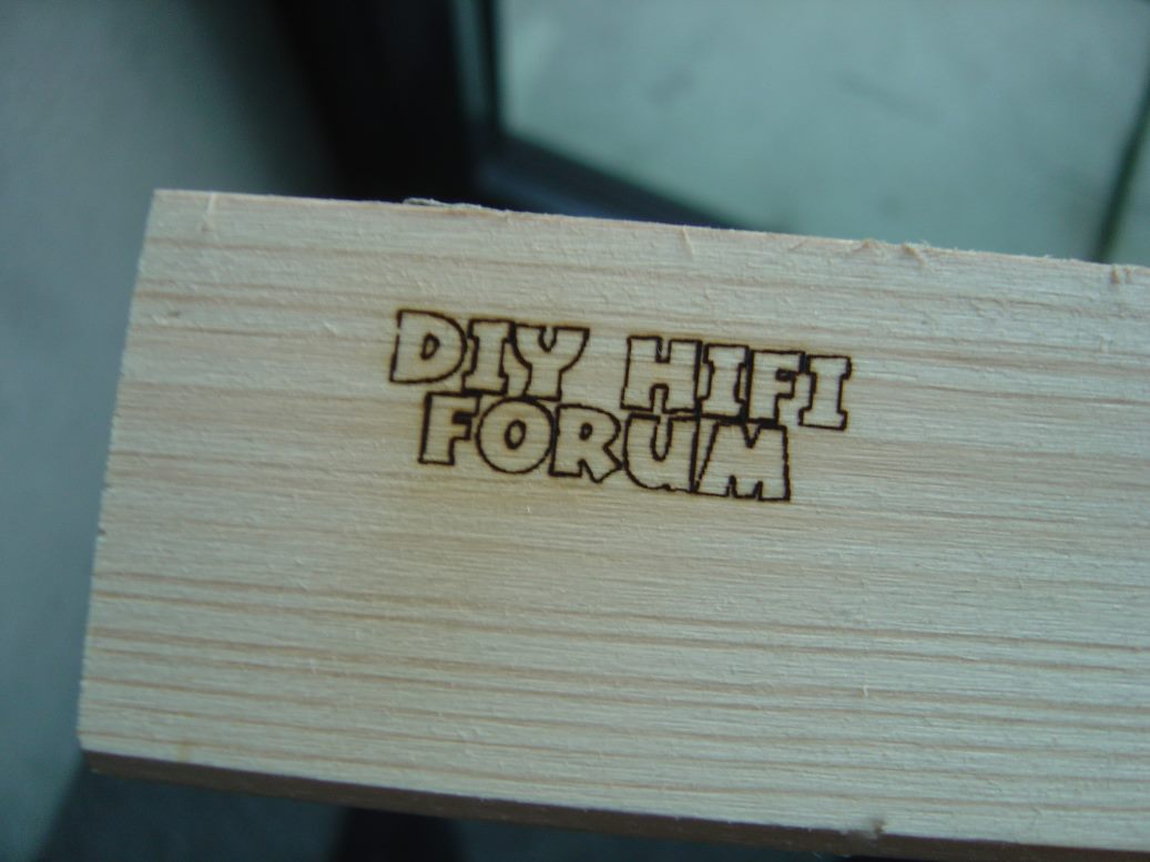

    Das ganze sieht dann an einem Stück holz etwa so aus (ohne Blitz):
    mit Blitz:
    kaufen tut man das bei den Chinesen, etwa bei Banggood ()
    http://www.banggood.com/300mW-Mini-D...-p-958368.html
    mit ein Paar modifikationen kann man auch weitaus leistungsstärkere Laser dranfrickeln.
    Nachteil ist die begrenzte Größe von nur 3,7cm^2 auf der gelastert werden kann. Große Schriftzüge muss man dann eben Buchstabe für Buchtsabe machen.

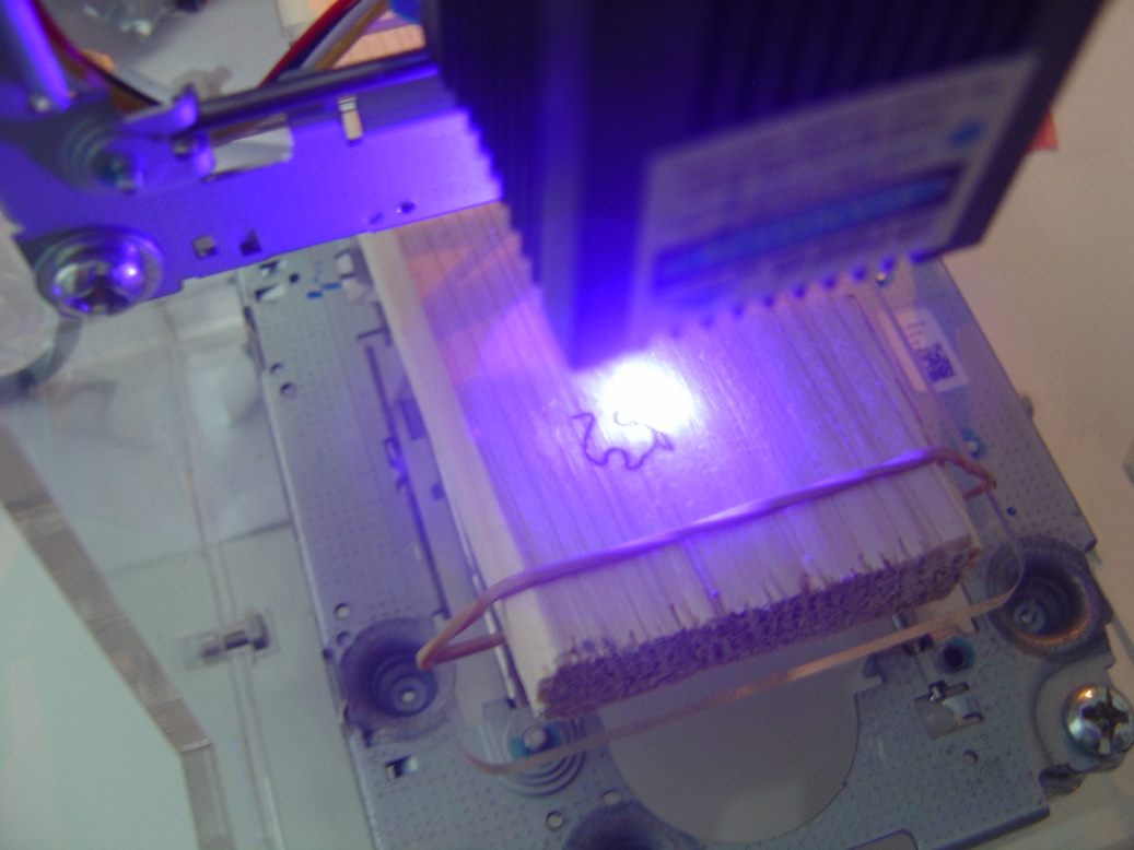

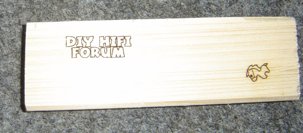

    Und hier noch ein schönes Beispiel:
    Prozess:
    fertig:
    mit Blitz:
    Probleme mit dem Zoll gab es übrigends nicht. Obwohl den Chinesen in Sachen Lasersicherheit alles egal ist. Eine grüne Schutzbrille, die auch perfekt funktioniert gab es allerdings kostenlos dazu !!
    mittlerweile ist das Teil um 10$ teurer geworden, trotzdem sind 130$ vertretbar. Das teil baut übrigens auf einem kleinen Arduino auf + Zusatzsteuerungen. Es sollte also möglich sein da noch etwas rumzuprogrammieren.

    Hallo PAM.
    Dein Laser gefällt mir richtig gut.
    Anscheinend könnte man Logos auch reinladen und printen lassen wenn ichs richtig gesehen habe.
    Die Größe von 3,7 cm mal 3,7 cm finde ich persönlich wenig, aber wems reicht ?!
    Super, echt mal ein geniales Gadget.
