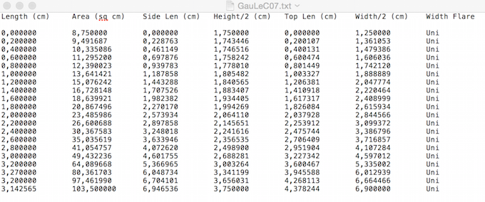

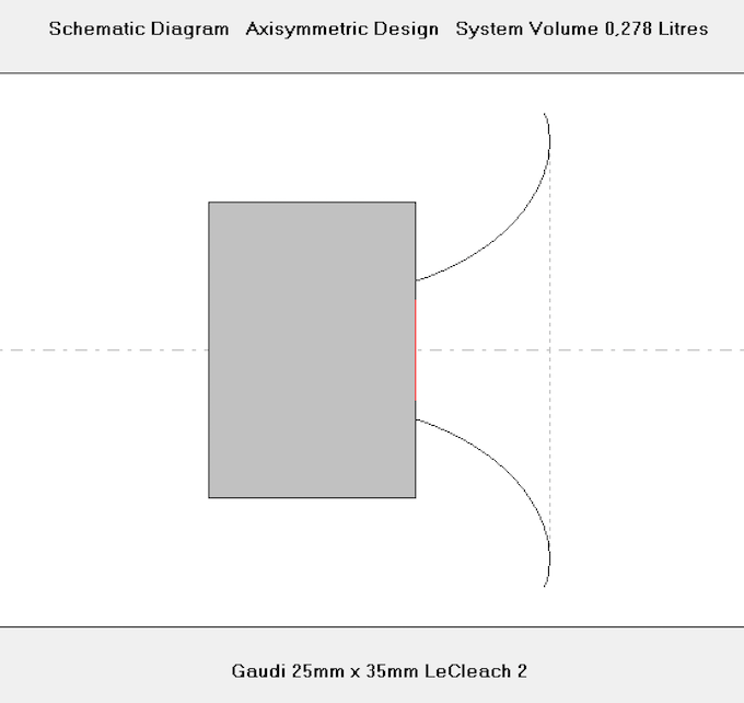

    Standard AM20-Schallführung - Hornresponse, FreeCAD, ABEC
    denn mal Details zur gestern im Gaudimäxchen-Thread vorgestellten Schallführung und Simu.
    Vielleicht ist der gewählte Weg von einer Hornresponse Simulation über FreeCAD und Gmsh zu ABEC auch für andere interessant...
    Zunächst wurde mit Hornresponse ausgehend von der Membranfläche des AM20 ein kurzes Horn mit LeCleach-Kontur berechnet:
    Das würde natürlich entsprechend mit einem Expo-Horn, Oblade Spheroid-Waveguide etc gehen.
    Die - noch Axi-symmetirsche - Kontur in Hornresponse:
    Von da aus kann die Hornkontur als *.txt oder *.csv exportiert werden. Sehr praktisch für die quadratische 'Membranfläche' des Am20 ist die Möglichkeit, zwischen maxisymmetrischen oder quadratischen Hornkonturen zu wählen:
    Zur Kontrolle kann die horizontale...
    ...und vertikale...
    ...Hornkontur angeschaut werden.
    Falls es passt, kann exportiert werden. Das sieht dann (nach Öffnen im Text- oder Tabellenkalkulations-Programm der Wahl) dann so aus:
    Vor dem Import in FreeCAD müssen die Koordinaten noch in die Form X-Y-Z gebracht werden. Dabei ist zu beachten, daß - soweit ich es bisher verstehe - FreeCAD für die weitere Bearbeitung mit BSpline ausschliesslich Punktedaten in der XY-Ebene akzeptiert. Z bleibt also immer =0. Zudem müssen die ','-Dezimalzeichen durch '.' ersetzt und die Zahlen jeweils durch ein 'Space' getrennt werden. Der entsprechende Text-File sah dann so aus:
    Entsprechend gilt das auch für die vertikale Kontur.
    Der Textfile braucht dann noch die file-Bezeichnung *.asc - und dann können die Daten endlich in FreeCAD importiert werden.
    Dazu kann in der Workbench 'Points' der Import-Button genutzt und der entsprechende *.asc-file ausgewählt werden.

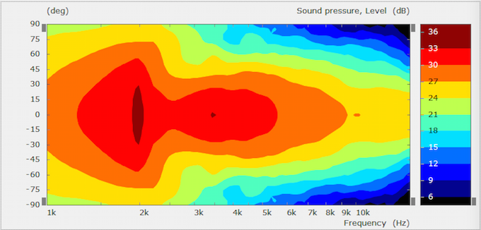

    Standard AM20-Schallführung - LeCleach...
    die Schallführung (oder auch kurzes Horn) aus Hornresponse sah - endlich in ABEC angekommen - so aus:
    Das Horn wurde in die Frontplatte eingebaut, d.h. der AM20 würde von hinten an die Frontplatte montiert. Das Horn ragt dann nur ca 1,4 cm über die Frontplatte raus.
    Zudem habe ich den AM20 inzwischen etwas genauer simuliert, d.h. anstelle einer rechteckigen Membran habe ich 5 übereinander liegende, horizontale 'Schlitze' mit den seitlichen Rundungen gemäß der Zeichnung des Herstellers simuliert:
    Der SPL auf Achse und +/-10cm horizontal in 60cm Entfernung:
    Directivity horizontal in 60cm Entfernung:
    Directivity horizontal in 60cm Entfernung, normiert auf 0°:
    Directivity vertikal in 60cm Entfernung:
    und die Directivity vertikal in 60cm Entfernung, normiert auf 0°:
    Bei den vertikalen Simus ist zu beachten, daß ich das Gehäuse vertikal verkürzt hatte, um Rechenzeit zu sparen. Hier muss ich bei Bedarf noch mit den korrekten Gehäusemaßen simulieren.
    So weit finde ich as aber nicht schlecht und werde das Horn jetzt 'in schön' zeichnen, besser an das Gehäuse anpassen (Frage an Chlang: Soll es bei den 3cm-Fasen bleiben, oder ändern sich die noch?). Wissen sollte ich die endgültige Beite der Schallwand ohne Fase...
    Bin mir auch nicht sicher, wie die vertikale Abstrahlung idealer Weise für das D'Appo-Konstrukt und die Trennung zwischen 3 und 3,5 kHz aussehen?
    Gibt's Verbesserungsvorschläge? Vereinfachungen im Verfahren der Simu?
    Tja, das ist das alte Dilemma. Das Horn ist klein, also bündelt es erst ab 3,5 kHz. Das ist aber für die Mitteltöner in Pärchenanordnung schon viel zu hoch. bei geschätzten 20 cm Abstand der Treiberzentren entstehen bei 1,7 kHz die ersten Nebenkeulen.
    Simuliere doch mal die Mitteltöner dazu. Dann sieht man schön, wie sich der Übergangsbereich verhält.

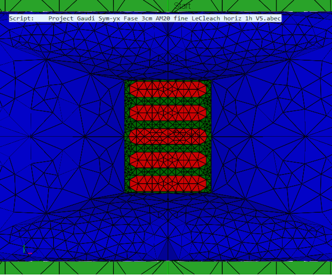

    ich versuche mich gerade an einer Abec-Simi dieser Version des 'Dreiecksleisten-Waveguides' aus dem Gaudimäxchen-Thread von Chlang.
    Ich habe das 'Waveguide' eigentlich sehr einfach in FreeCAD gezeichnet:
    Das 'Eckteil' durch Rotation einer Fläche um 90°, die beiden anschliessenden, abgerundeten Dreiecksprofile vertikal und horizontal einfach durch Bildung eines 'Blocks' aus einer identischen Fläche.
    Das Mesh davon sieht in Gmsh so aus:
    Es ist insgesamt aus 9 Flächen aufgebaut (3 außen, 3 'Rundungen' und 3 Innenflächen).
    In ABEC bekomme ich - ausschließlich für die 3 'Innenflächen' beim Versuch zu lösen oder zu meshen folgende Fehlermeldung:
    Saving Solver Result File: Enabled
    Meshing...
    ERRORS ------------------------
    Element size zero.
    Die anderen Flächen lassen sich prima in ABEC meshen.
    Komme da gerade nicht weiter. Könnt ihr mir sagen, woran das liegen könnte? Habt ihr eine solche Fehlermeldung schon gehabt?
    @Java:
    Allerdings probiere ich im Moment ein paar Alternativen durch...
    Was probierst Du denn aus und wie sind Deine Erfahrungen damit?
  17. #237
    03.09.2015
    154
    Ich probiere grade MeshLab und NETGEN aus, aber noch tut das nicht besser als gmesh.
    Diese Fehlermeldung habe ich noch nicht gehabt.
    Lad doch das Modell mal hoch, dann schaue ich fix drüber ;-)

    Erste Anmerkung: Fläche 14 ist im CAD falsch orientiert, kann man weglassen, die Mikrolücke macht nix aus (Zitat Jörg: "Das ist das schöne an der BEM Methode: Das Mesh muss nicht perfekt sein, und es funktioniert trotzdem gut!").
    Dein Mesh scheint irgendwie einfach kaputt zu sein. Könntest du mal eine bemaßte Zeichnung hochladen? Dann modele ich das mal im IV nach.
    Ich würde darauf tippen, dass beim Element #21 das Mesh das Problem ist bzw. die Rundung. Dort wird das Mesh immer immer kleiner, bis es evtl eine Dreiecksgröße von 0 erreicht.
  20. #240
    27.02.2011
    2.114
    Hi Java,
    Die Fehlermeldung von ABEC habe ich bei weiteren Versuchen ausschließlich bei den 'inneren' 3 Flächen des Waveguides bekommen.
    Vermutlich liegst Du mit Deiner Einschätzung ganz gut. Zusätzlich scheint wohl schon was in FreeCAD schief gelaufen zu sein - ich konnte 2 Teile des Waveguides nicht miteinander verbinden.
    Gelöst bekommen habe ich das Problem, indem ich diese 3 Flächen getrennt als STEP-file exportiert und in Gmesh gemeshd habe. Diesen Mesh-file habe ich auch getrennt in ABEC importiert - und nun funktioniert die Simu wieder... Warum auch immer.
