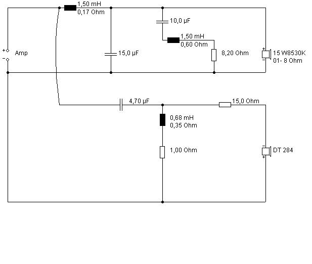

    Angefangen hat alles mit dem Scanspeak 15W-8530K01.
    Impedanz
    Recht potentes Chassis. In 8 Liter geschlossen verspricht eine f3 von 60 Hz bei Güte 0,7. BV 17 Liter mit sind 33 Hz drin. Mit Passivmembran a la Tafal gewinnt man ein dB und schafft 'ne f3 von 50 Hz. Und bei gleicher Leistung muss er weniger Huben.Dat alles auch nur in 8 Liter.
    Der erste Spielpartner war ein DT 284 von Monacor.
    Die beiden zu verheiraten gestaltete sich etwas schwierig.
    Bei Tönerachsenabstand von 13 cm sollte die Trennfrequenz bei 2/3 ungefähr 1750 Hz betragen.
    Der Monacor will aber nicht so tief. Reso liegt bei 1300 Hz.
    Der Scanspeak will aber auch nicht so weit rauf, oder besser er hat halt auch seine Problemzonen wie fast jeder 5 Zöller.

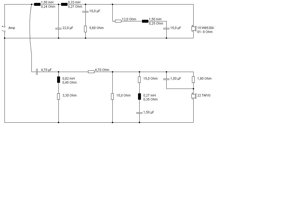

    Die Schaltung wurde etwas aufwendiger.

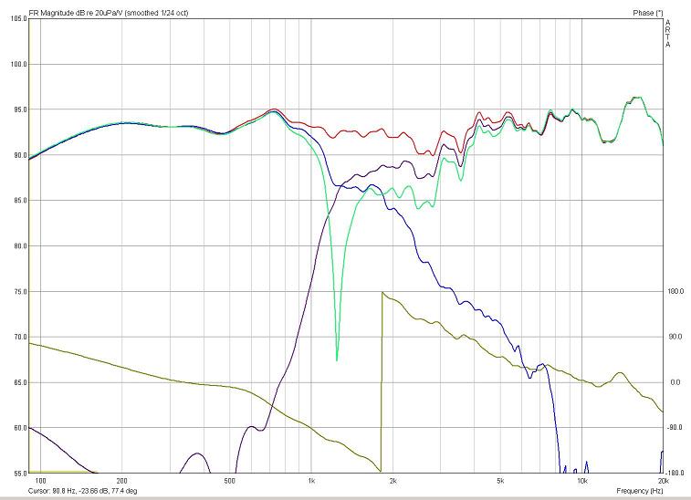

    Gemessen hat sich das dann so
    Der Tiefpass schwingt eigentlich ganz sauber aus, der Töner hat aber leichte Probleme bei 450 und 1100 Hz.
    Der Hochtöner ist eigentlich auch eine geile Sau.
    Will halt leider nicht so tief. Probiert hab' ich's trotzdem. Schallwandbreite von 18 cm auf 22 cm erhöht, das tat im gut.
    Reso weggenotcht und Flanke modelliert.
    Zusammen schwingen die dann so aus
    Geklungen hat das schon ganz pasabel.
    Da der Tiefmitteltöner aber eher einer der unaufdringlichen Fraktion ist und das Frequenzloch im Übernahmebereich doch recht ausgeprägt ist, fehlt's irgendwie noch in den Mitten.
    Als nächsten Hochtöner wird der Seas 22 TAF in's Rennen geschmissen. Der hat zwar auch eine recht hohe Reso bei 1100 Hz aber, wer nicht probiert, der nicht studiert.
    Den alten Tiefpass werde ich mal behalten und den HT versuchen anzudocken. Trennfrequenz wird vielleicht auf 2200 Hz raufgesetzt.
    Schallwand wurde noch optimiert.
    Trocknet gerade der Füller.
    Weiter geht's am Wochenende.
    Grüsse Michi

    Hm, den Messungen nach sollten sich die beiden doch bei 2kHz treffen können?! Ich hab für einen Freund die DT-284 schon bei 2kHz eingesetzt - ohne Probleme! Ich hab noch 4 DT-284 hier rumliegen, 2 vorher schon bei dem Freund verbaut und gemessen, 2 durchgemessen, 2 nur auf Funktion geprüft und hatte bei keinem irgendwelche Auffälligkeiten. Die sind übrigens auch erstaunlich pegelfest.
    Du hast die Störung vom TT bei ~1,1kHz statt wie im Datenblatt bei 950Hz. Das ist entweder eine unwillkommene Toleranz (bei den teuren Seas? wäre natürlich nicht unmöglich, eine Änderung um +15%) oder es hat mit dem Gehäuse zu tun, so daß sich das mit dem Gehäuse/Volumen ändert oder es ist ein Problem in Deinem Meßsystem (da wären +15% in der Frequenz aber fatal!).
    Den DT-284 braucht man normalerweise garnicht so steil zu trennen, akustisch ist die Trennung ja ~24dB/Okt. Schade daß Du die Phase und nicht die Impedanz gepostet hast. Ich denke, das Problem wird wohl hauptsächlch in der Weiche liegen.

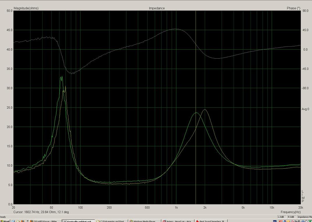

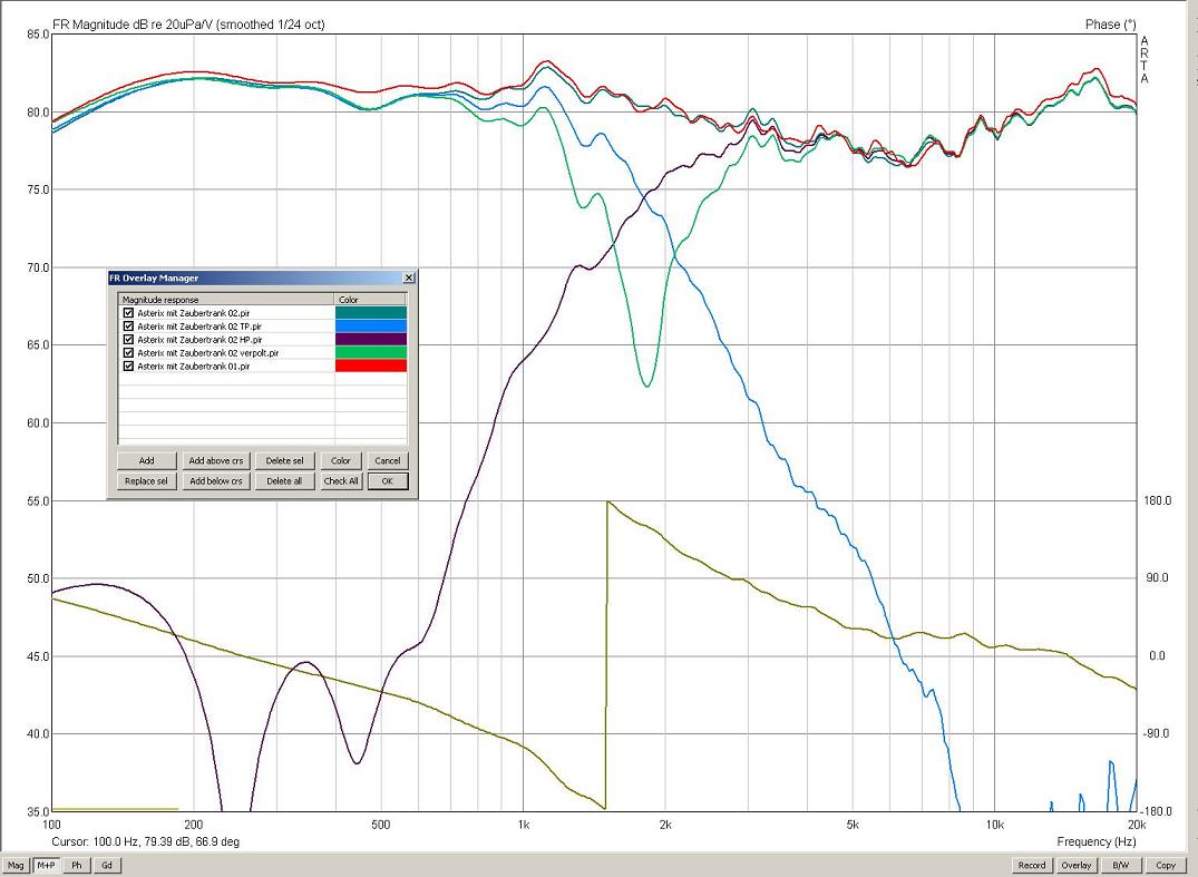

    Hi Dosi,
    nochmal im Datengewirr gekramt und eine Imp gefunden HT unbeschaltet, der TMT war zum Vergleich noch als Overlay dabei , in einer BV Versuchsabstimmung. Quick and Dirty.
    Die Weichen hatte ich schon gemessen, aber wie's scheint nicht gespeichert.
    So ging's los.
    Mit 12 dB Versuchen
    Die unteren zwei Messungen sind die tiefere Trennung im Tiefpass. Die oberen zwei die Höhere und die Phase gehört wohl dann zur 30 Grad Messung.
    Was man gut sehen kann ist die Überhohung zwischen zwei und drei kHz. Die ist besonders auf der vertikalen Achse nach oben noch ausgeprägter.
    Das wollte ich besser hinbekommen.
    Polung des HT vertauscht und Schallwand von 18 cm auf 22 cm verbreitert. Kanten jeweils noch ohne Behandlung.
    Der Phasenbezug ist irgendwie schwer zu handeln.
    Mit "Plateaux- Abstimmung" habe ich auch versucht.
    Da waren die Töner schon gleichphasig und es ging Richtung 18 dB Filter.
    Nach und Nach wanderten immer mehr Bauteile in die Weiche und in Post 1 gezeigtes Konstrukt ist so entstanden.
    Elektrisch war das Ganze nicht mit geringem Aufwand und "klassischer" Beschaltung zu bewerkstelligen.
    Überlegungen zur Schallwandgestaltung mit einfliessen lassen.
    Kante oben später (zur höheren Frequenz) kommen lassen. Sollte Einbrüche mildern.
    Vom Korbrand Abstände waren 3 cm zur Oberkante, 9 cm diagonal zur Ecke und 8 cm zur Seitenkante bei 22cm Schallwandbreite.
    Dem Hochtöner wird insgesammt weniger Schallwand zum " Sehen" gegeben.
    Mal schau'n was passiert.
    Helau und Alaf
    Michi

    Die breite Überlappung, in der beide Chassis spielen, sieht nicht so toll aus, wie klingt das denn?
    Manchmal, wenn man nicht weiterkommt, ist es besser, nochmal von vorne anzufangen.

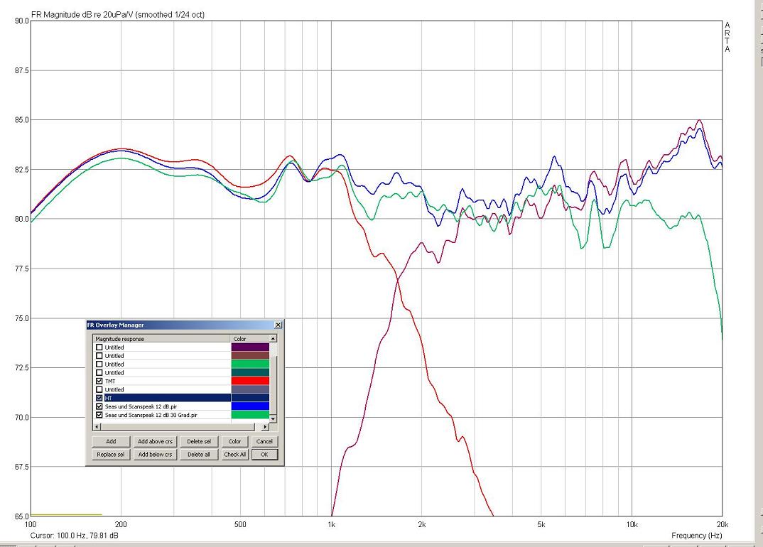

    Hallo Kinder,
    ich hab was zum Spielen.
    Habe den 22 TAF/G von Seas mit dem Scanspeak ins neue Gehäuse geschraubt.
    im Anhang gibt's die gezippte Boxsim.
    Mit dem Setup höre ich gerade, das macht schon mehr Spass.
    Bin ja mal gespannt auf konstruktive Vorschläge.
    Grüsse Michi

    och bin mir nicht sicher, aber die Senke bei 500hz - ist das was Chasisbehaftetes oder gehäuse/Raum?
    Wenn das so ist, würde ich die Weiche umändern...
    Der Sauger macht m.M, die Energie unter Winkel des TMT kaputt, weil der eh schon anfängt zu büneln, das wird m.M das ganze mit einer "Sollbruchstelle" versehen.
    Deswegen würde ich den Sauger herausschmeißen im Tiefpass auf ein leichtes 18db Filter gehen., die Flanke evtl mit einem R hinter dem C modellieren und das dann so machen:
    Viele Grüße, Thomas

    Schallwandoptimierung und Hochtöner gewechselt.
    Die Phasen am Gehäuse haben sich im Frequenzbereich um die 2,5kHz positiv ausgewirkt. Die Kugelbildung im Abstrahlverhalten wurde in diesem Bereich minimiert. Hat sich aber eigentlich nur nach oben verschoben. Jetzt setzt der HT mit seiner dicken Sicke auch noch ein paar Problemchen.
    Ursprünglich war alles mit 18 dB beschaltet, im Hochpass wurde auf 12 dB gewechselt um den grossen teuren Kondenser mit drei kleineren Bauteilen zu ersetzen.
    Mit dem Beschaltungsvergleich mach' ich mal weiter.
    durch 12 dB im HP wurde im Übernahmebereich das schwangere Bäuchlein etwas schlanker. Der Sperrkreis wirkte auf die " Möpse" einschneidend. Tonal machte sich das Wechselspiel auch im Grundton bemerkbar.

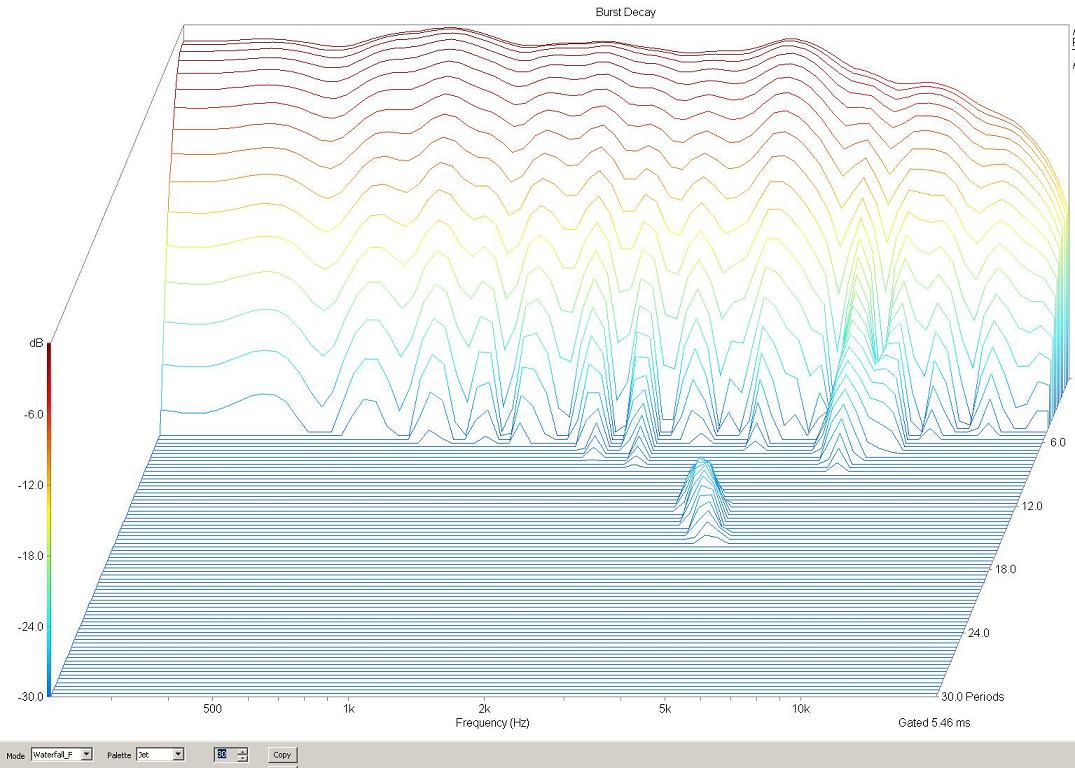

    Im Sonogramm sieht man auch die Auswirkungen.
    Die Überhöhung um 5 kHz gilt's noch zu verbessern.
    Entweder die Kanten verrunden oder doch noch elektrisch.
    Tonal fällt's nur bei sehr dynamischen Musikstücken auf mit aggressiven S-Lauten.
    Unter Winkel scheint es exponiert zu sein, da die Lautsprecher aber sehr breit strahlen, ist der Hochton trotzdem schön schlüssig über die Bühne verteilt.
    Darstellung unter 30 Grad

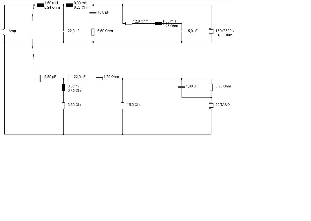

    Beim Abstimmen hatte ich zwischendrin mal ein sehr gelungenes Ergebnis. Nachdem die Weiche zusammengelötet war trötete und mass sich das dann alles ganz anders.
    Guggst Du hier
    elektrisch sah das so aus.
    Der Hochpass war da noch mit 18 dB beschaltet.
    Ich hab's nicht wieder so hinbekommen.
    Wenn jemand Lust hat das auszuprobieren, wäre ich dankbar.
    Messungen der Lautsprecher im Gehäuse kann ich zur Verfügung stellen. Pir, Frd, Imp und Mickali.
    Die aktuelle Version bring ich mal zum HSG Treffen mit.
    Grüsse Michi

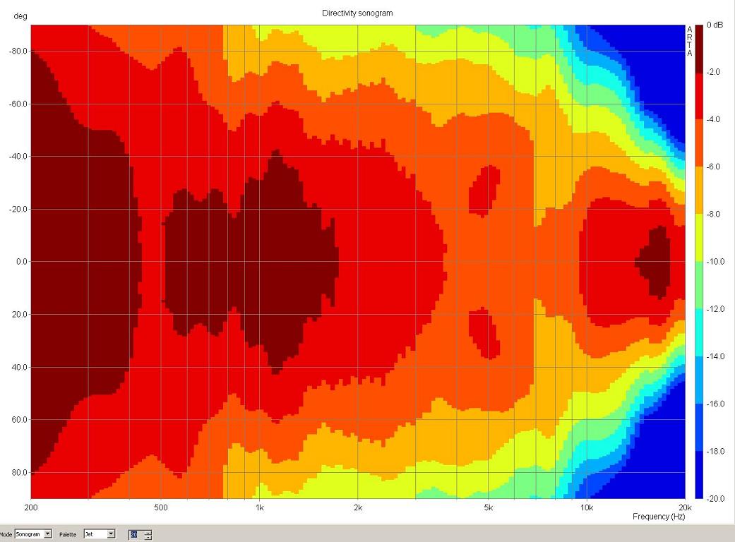

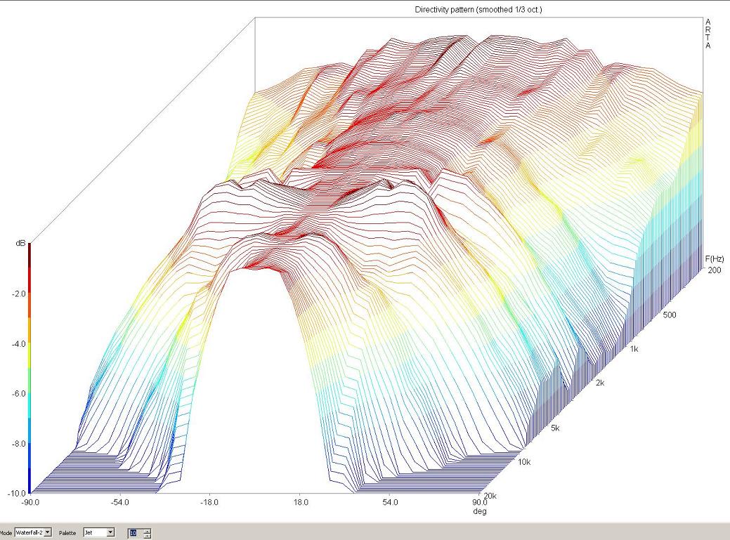

    Auswirkungen

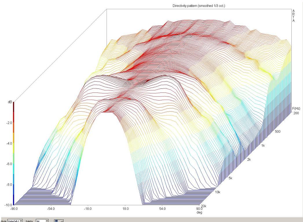

    In der Simulation sieht man, wie ich versucht habe, das Hochtonproblem zu maskieren.
    Im Polar kann man deutlich erkennen das der Pegel auf Achse zwei dB verliert, dafür auf Winkel zwischen 30 und 60 Grad wieder zulegt. Um 2500 Hz ist das mit weniger Pegeldifferenz als bei 4-6kHz. Ab 60 Grad verläuft alles vorbildlich.
    Leider bin ich zu doof für Gif Format. Sonst hätte ich mal ein Bildchen reingestellt.
    Und die Realität
    Das Abstrahlverhalten wollte ich durch die Schallwandgestaltung verbessern.
    die Winkel der seitlichen Phasen sind auf 45 Grad und nur 4 cm nach hinten. Da kann man noch drastischer zu Werke gehen.
    Bei freier Aufstellung (ab 1m Rüchwand) im gleichschenkligem Dreieck mit 2,50m Abstand hat man momentan ein hervorragendes Klangbild.

    Zu den Sibilanten
    Bei Hartmembranern sind solche Ausreisser mit hoher Güte weniger auffällig, als im Vergleich zu "weichen" Materialien mit breitbandigen Verzerrungen mit geringer Güte.

    Ich vermute stark, deine ARTA-Sonogramme sind auf 0° normiert? Schalt das doch mal aus, dann kann man das besser bewerten und mit der Simulation vergleichen .
    Generell ist eine Normierung sobald Kanteneffekte ins Spiel kommen eher unzweckmäßig.
    Ich könnte mir auch vorstellen, dass man mit weniger Bauteilen in der Weiche zum Ziel kommt, habs aber natürlich nicht selbst probiert. Und wenn es so wie es ist schön ist, dann passts ja eh .
    07.01.2010
    1.624
    Hi Jonathan,
    ja, normalisiert, gegated userdefined und gesmoothed auf 1/3 Oktave.
    Ohne Normalisierung, bitte schön.

    Normalisiere (entzerre) den Lautsprecher doch mal für 15°, dann dürften die Anomalie bei 6 kHz nicht so stark durchschlagen, dafür bekommst du genau auf Achse dann einen kleinen Dip (der dann aus dem Diffusfeld wieder aufgefüllt wird). Das Energieverhalten dürfte dadurch insgesammt aber besser werden.

    Standard Serieneiche?
    für eine Simulation in einem fortgeschrittenen Thema ist es vieleicht schon etwas spät... -Ich habe mir interessehalber die Ur-boxsim Simulation einmal angeschaut und eine Serienweiche gestrickt. -Sind immer noch sehr viele Bauteile ( 1 x Sperrkreis und 2 x Sauger für den TT), aber könnte vieleicht interessant sein...? Im Vergleich (-gestrichelt-) wird es insgesamt etwas leiser, die Trennfrequenz ist etwas nach oben gezogen worden:
    Was zumindest in der Simu nicht so schön herauskommt, ist der Energiefrequenzgang und der "Überschlag" bei 4 bis 6 khz unter Winkel:
    So sieht die Serien - Schaltung aus:
    Claas
    http://www.diy-hifi-forum.eu/forum/a...1&d=1363372111
