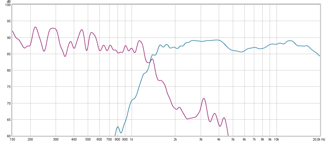

    Standard Was lange währt wird endlich gut.
    Hallo Forum,
    ich habe nach ewiger Zeit nun auch mal weiter gemacht und in den letzten Wochen die Lautsprecher lackiert, den Center gebaut und ebenfalls Lackiert, den Heimkino PC neu aufgesetzt und die Frequenzweiche überarbeitet.
    Ich bin derweilen zu der Ansicht gekommen, dass die beiden TTs zusammen wesentlich unsauberer spielen, als die Kombination aus nur einem TT und dem Horn. Das mag durchaus an meinem mangelnden können liegen, eine artgerechte 2 1/2 Wege Weiche zu entwerfen, weshalb ich mich einfach dazu entschieden habe, die Lautsprecher Teilaktiv zu betreiben. Die Kombination aus dem oberen W250S und D2544 wird passiv getrennt, wobei die Weiche für Stand und Centerlautsprecher die selbe ist, da dieser auf einem Lowboard mit durchgehender Front steht und sonst auch die gleichen Abmessungen besitzt. Anschließend wird das ganze wieder per Equalizer APO entzerrt, welcher auch für die aktive Trennung des unteren Basses sorgt.
    Der Weichenentwurf zeigt den aktuellen Stand, den ich mit meiner fehlenden Erfahrung realisieren konnte. Der Sperrkreis dient dazu das Plateau zwischen 2 und 4 Khz einzudämmen, welches sonst sehr aufdringlich und auf dauer auch anstrengend klingt. Das Plateau wurde um etwa 2 dB reduziert.
    Der Tief/Mitteltöner wird später fullrange ( im Sinne von kein Hochpass) laufen und der zweite Bass wird ausschließlich als Subwoofer betrieben. Als Endstufen werden zwei Rotel RB 956RX zum Einsatz kommen.
    Eine Frage habe ich zum Abschluss nun auch noch. Ich wollte den aktuellen Stand der Frequenzweiche nun in ordentlich aufbauen und dazu die fehlenden Teile bestellen. Welchen Querschnitt würdet ihr für die 2,2mH Spule in Reihe zum TT wählen? Als beide Chassis noch parallel liefen war dort eine 1,4mm Spule verbaut und ich hatte keinerlei Probleme (blieb auf Raumtemperatur). Meint Ihr ich komme mit 1mm aus, wenn die Weiche draußen am Gehäuse montiert wird?
    Wenn es sonst nichts gravierendes zu bemängeln gibt, würde ich dann Weichenbauteile bestellen und das Projekt endlich abschließen.
    Kritik und Anregungen sind natürlich immer willkommen!
    Nachtrag: Messung ist ungefenstert, 75cm Entfernung, 1/12 Glättung
