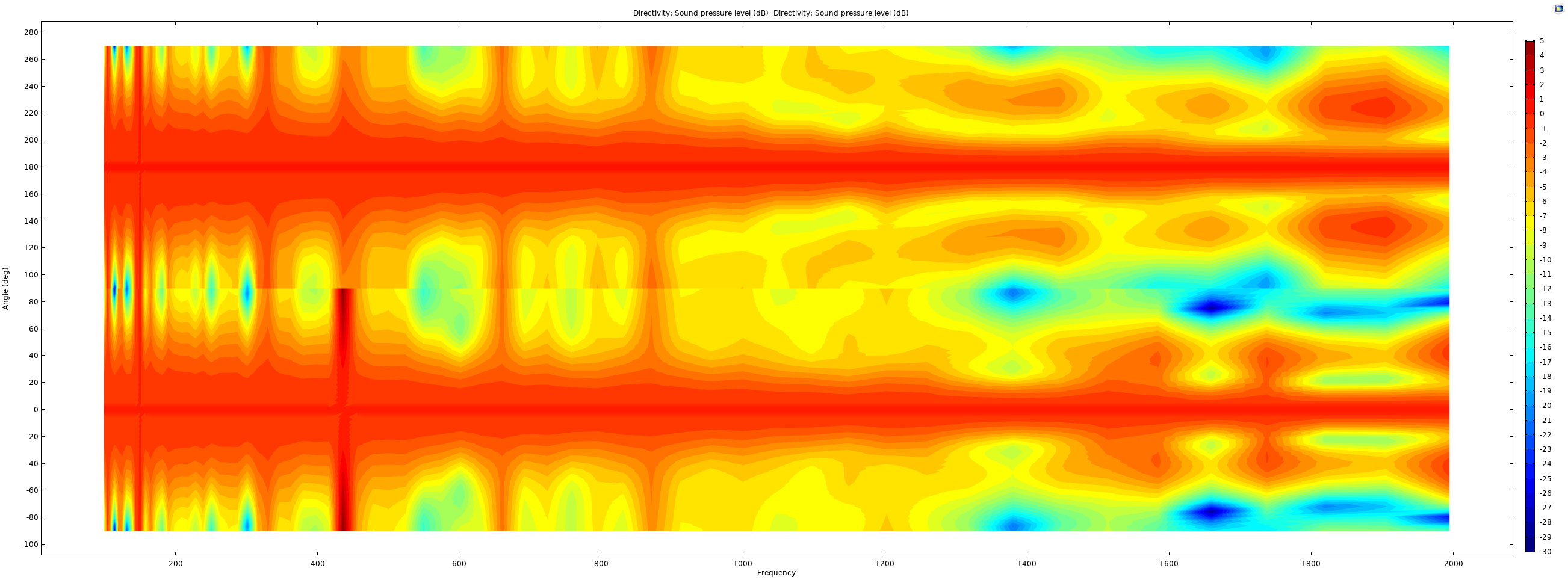

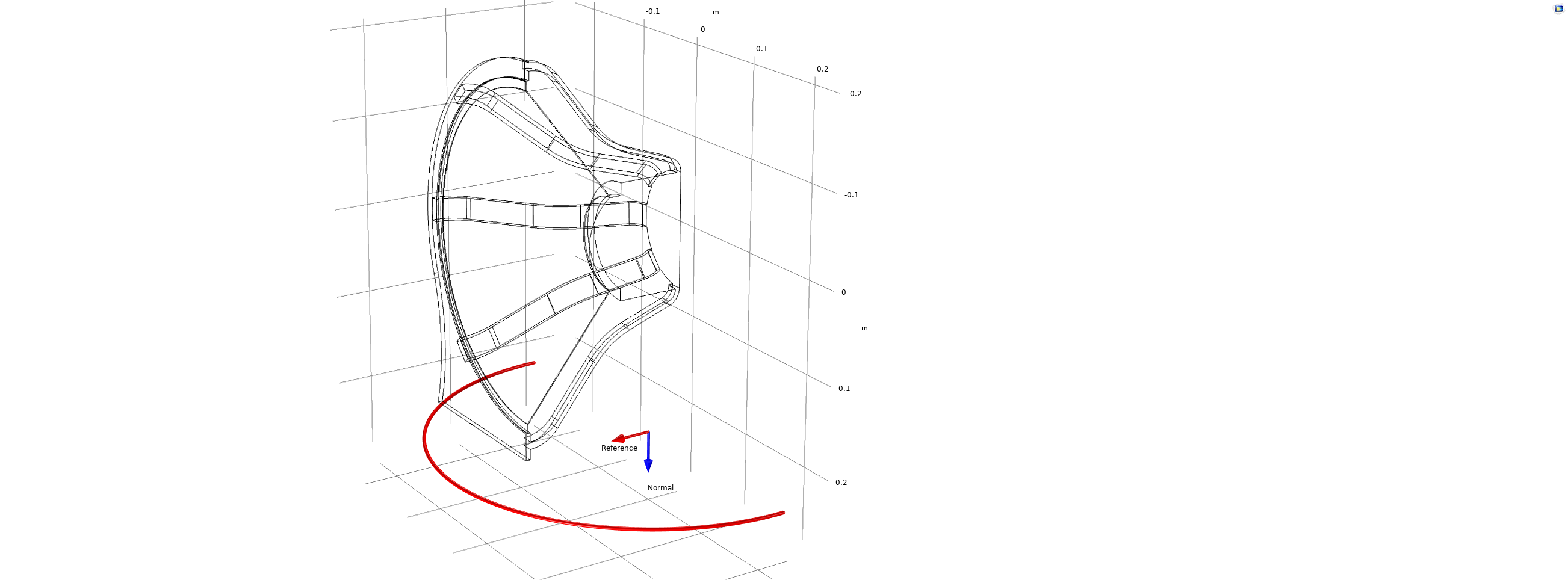

    Hallo Patrick,
    du könntest Jörg fragen, ob das coupling von schon mal gelösten (Teil-)Systemen den schon voran gekommen ist. Seit neustem erscheint zumindest nach dem lösen auch die Zeile 'coupling data saved'.
    sehr schön zu sehen welche Fortschritte du machst
    Die Abstrahlung nach hinten darf so natürlich nicht sein, da ist was im Model schief gelaufen. Ich nehme an die Rückseite ist nicht terminiert und deswegen diese komischen Artefakte - auch weil Membran und außengehäuse gleiche domain haben. Das kann man z.B. lösen durch
    - Nutzen des "Diaphragm Skriptes" im Solving Part und die DrvGroup Rückseite entsprechend im LE Skript mit einem Gehäuse verbinden
    - kleines Rückgehäuse in freecad machen machen mit Dämpfung=100
    - Nutzen eines interfaces und die waveguide geometrie in eine eigene subdomain packen, dann läuft der Rückanteil ins Leere
    Die Simu sollte aber bis +/-90° oberhalb von 1kHz jetzt schon sehr gut stimmen, wegen des breiten Gehäuses.
    Ein weiterer FEhler ist aber noch irgendwo versteckt: deine Plots sind nicht symmetrisch (sollte es aber) und du hast Probleme beim vertikalen Spiegeln -> ist dein Model nicht richtig im Koordinatensystem zentriert?

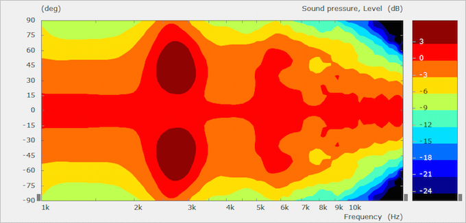

    ich will versuchen, den unsymmetrischen Directivity Plots und Artefakten, die ich bei hohen Frequenzen in Simulationen der Schallführungen für das Gaudimäxchen gesehen habe (siehe z.B. Beiträge 189 und 191), auf den Grund zu gehen.
    In diesem Zusammenhang: @nailhead, vielen Dank für Deine Tipps!

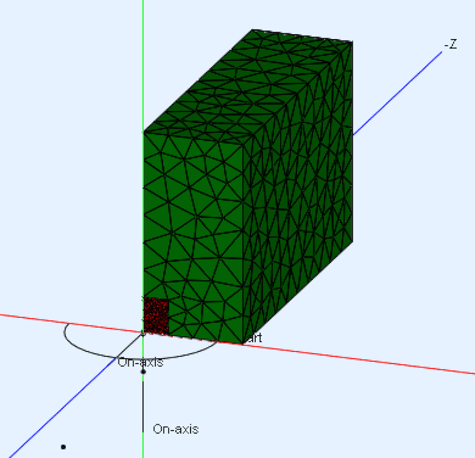

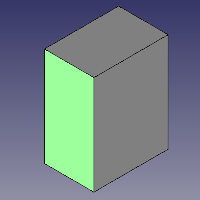

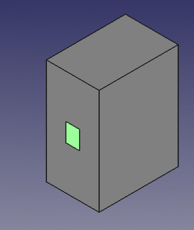

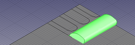

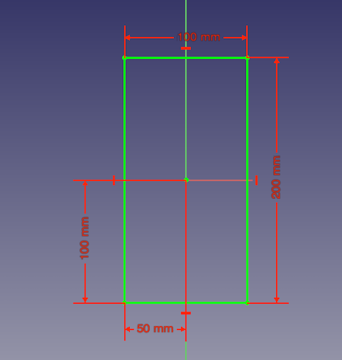

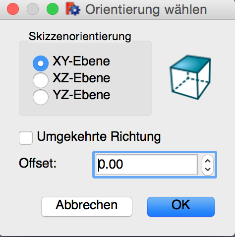

    Zu diesem Zweck habe ich in FreeCAD ein sehr einfaches Testgehäuse mit H=20cm, B=10cm und T=15cm gebastelt. Ich beschreibe das wieder sehr ausführlich und gehe davon aus, daß das (a) hilfreich ist, um mögliche Ursachen für Fehler in der Simu nachvollziehen zu können und (b) für Interessierte hilfreich sein kann, in die Materie einzusteigen.
    Schritt 1 in FreeCAD ist die Front des Testgehäuses als 2D-Zeichnung (Sketch) zu erstellen:
    Obacht: Hier ist es sinnvoll aufzupassen, in welcher Ebene man arbeitet. Das erleichtert ggf. später den Umgang mit der Zeichnung in Gmsh und ABEC. Später dazu mehr.
    In einem 2. Schritt wird durch die Funktion 'Block' aus der 2D-Fläche ein Quader mit den Maßen des Testgehäuses erzeugt.
    Da mich in diesem Beispiel zunächst lediglich die Abstrahlung einer rechteckigen, flachen Membran (für den AM20) interessiert, erzeuge ich nur ein kleines, rückwärtiges Gehäuse für den AM20:
    Das geht mit FreeCAD, indem man wieder eine 2D-Zeichnung mit der Größe des Ausschnitts erzeugt und diese einer Fläche (hier Front Gehäuse) zuordnet:
    Über die Funktion 'Pocket' kann man dann die Tiefe des 'Gehäuses' oder 'Einschnitts' in den Quader bestimmen. Das sieht dann so aus:
    Mit Hilfe eines zweiten Stecker habe ich dann die Membran des AM20 erzeugt und genau auf Höhe der Front in den Ausschnitt des kleinen Gehäuses platziert:

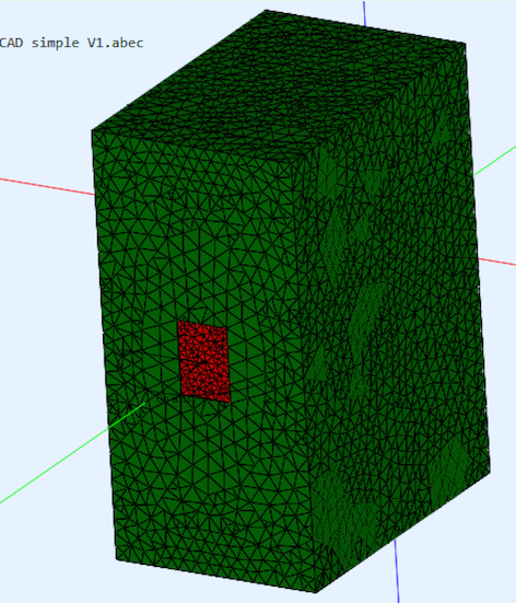

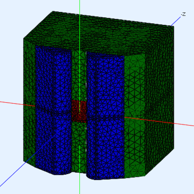

    Das Gehäuse und die AM20-Membran wurden dann getrennt in Gmsh gemesht und in ABEC importiert. Bevor ich damit weiter mache im nächsten Beitrag kurz ein paar Worte zur 3D-Anordnung von Zeichnungen in FreeCAD für den späteren Import in ABEC...

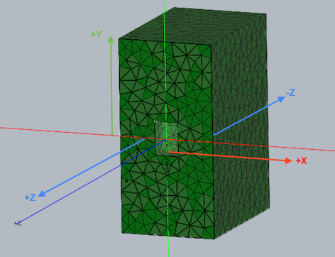

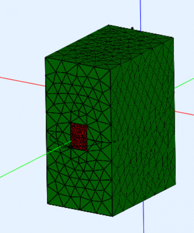

    Kurz zu meinem Vorgehen von FreeCAD über Gmsh zu ABEC. Ich habe letztlich die 2D Grundform (hier die Maße der Front) in der xy-Ebene gezeichnet:

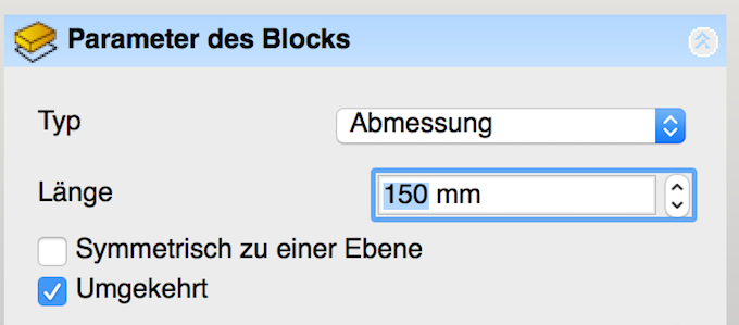

    Die 3D-Form wird mit der Funktion 'Block' dann nicht in z-, sondern in -z -Richtung erzeugt:
    In FreeCAD geht das, indem man das Häkchen 'Umgekehrt' setzt.
    Der so erzeugte Körper liegt in FreeCAD dann so in der xyz-Anordnung:
    Nach Export als .step-file und Import in Gmesh:
    Nach Export als Mesh und Mesh-Import in ABEC:
    Das ist dann die Anordnung, wie ich sie persönlich gewohnt bin, wenn ich Gehäuse mittels Nodes erzeuge. Geht sicher auch anders, auf alle Fälle macht es Sinn, sich ein System zu überlegen.

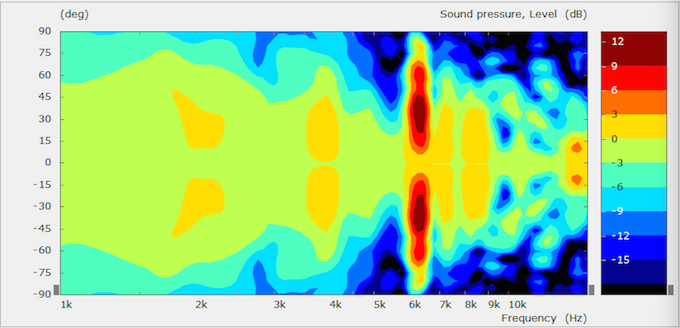

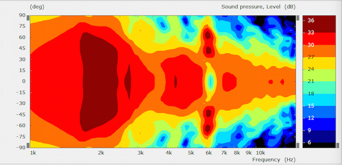

    Zurück zum Problem der unsymmetrischen Directivity und Artefakte bei hohen Frequenzen.
    Ich habe also das einfache Testgehäuse mit dem kleinen Gehäuse für den 'AM20' und die 'AM20'-Membran getrennt ge-meshd. Angewendet habe ich zunächst die Standardeinstellungen von Gmsh, ohne das mesh weiter zu bearbeiten. In ABEC:

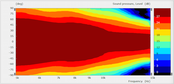

    Nach Solving waren im SPL (1m auf Achse und +/-10cm horizontal) waren im Hochton über 12 kHz wieder die 'Artefakte' zu sehen.
    Die nicht-normierte, horizontale Directivity...
    ...zeigt ebenfalls das 'chaotische' Verhalten und die unsymmetrische Abstrahlung.

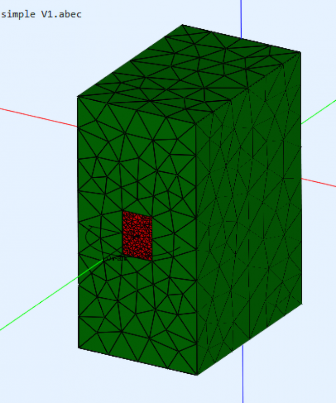

    Im Solver in ABEC hatte ich eine mesh-Frequency von nur 1000Hz angegeben, um nicht feiner zu meshen, als mit Gesh:
    Control_Solver
    f1=5000; f2=15000;
    NumFrequencies=25; Abscissa=log;
    MeshFrequency=1000Hz
    Dim=3D
    Meshing=Delaunay
    Ist das ok?

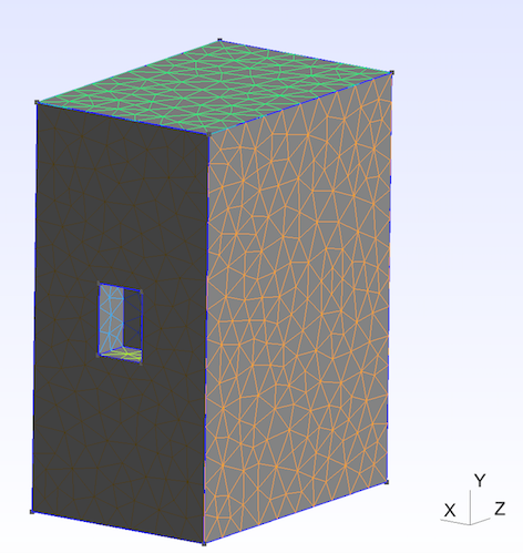

    Da ich ein zu grobes Mesh als mögliche Ursache für die Probleme in Verdacht hatte, habe ich versuchsweise mit MeshFrequency=16000Hz ausprobiert, wie angemessen die Auflösung des Meshs aus Gmsh für die Simulation überhaupt war.
    Das so erzeugte Mesh war wesentlich feiner, als das aus Gmsh importierte Mesh:
    Vor der entsprechenden Kontrolle, d.h. Erzeugung eines feineren Meshs in Gmsh die Frage: Wie erkenne ich in Gmsh, wie fein ich für eine bestimmte angestrebte obere Simulationsfrequenz meshen muss? ABEC bietet ja immerhin die überschlägige Rechnung über EdgeLength bzw. direkt über MeshFrequency. Wie macht ihr das in Gmsh?
    Im nächsten Beitrag dann die 2. Runde über feineres Meshing in Gmsh...

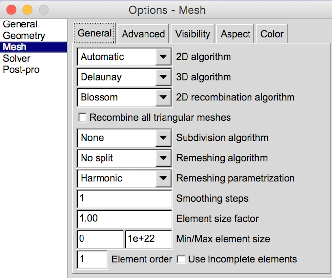

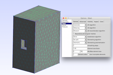

    Standard Feinheit Mesh in Gmsh...?
    nachdem das zunächst in Gmsh erzeugte Mesh für die hohen Frequenzen >12kHz vermutlich nicht fein genug war, habe ich in Gmsh versucht, das Mesh über 'Options' - 'Mesh' zu verfeinern. Gmsh bietet hier unterschiedliche Eingriffsmöglichkeiten:
    ...und
    Da ich erst anfange, mit den unterschiedlichen Parametern zu spielen, kann ich hier nicht viel dazu sagen. Vielleicht könnt ihr (nailhead, JFA, sott, Java...) Tipps geben, welche Stellschrauben hier Sinn machen?
    Ein feineres, über den Parameter max Messe size (=15) erzeugtes Mesh...

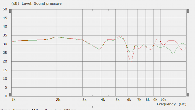

    nach Import in ABEC
    und Solving ergab folgende Spl-Simu:
    Die Directivity zeigte ebenfalls nicht mehr die zuvor beobachteten Artefakte:
    Bevor ich wieder mit den Simus zu Schallführungen für das Gaudimäxchen weitermache, kontrolliere ich noch, ob das einfache Modell auch mit Symmetrien funktioniert.

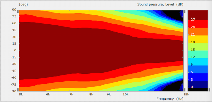

    hier die Simu des einfachen Testgehäuses mit einfacher (y-) und doppelter (yx-) Symmetrie.
    Ich habe die beiden Modelle in FreeCAD in der xy-Ebene neu aufgebaut und das 3D-Gehäuse in -z-Richtung verlängert. Die Gehäuse sind bis auf die vertikale Halbierung identisch.
    y-Symmetrie:
    Directivity:
    yx-Symmetrie:
    Directivity:
    Ich finde das sieht jetzt ganz vernünftig aus, so daß ich jetzt wieder zurück zu den Gaudimäxchen-Simulationen gehe.

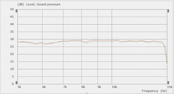

    Für Java die letzte Simulation (SPL) mit NUC=False
    ...und mit NUC=True
    Die NUC-Korrektur scheint ganz gut zu funktionieren.

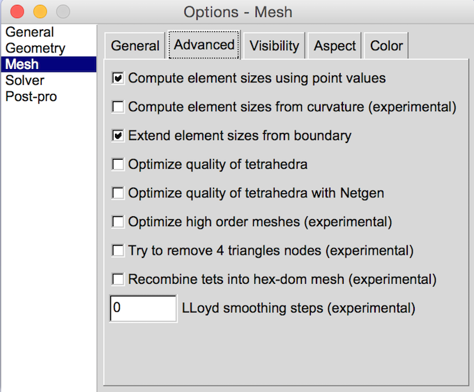

    Wenn du auf das Bild schaust siehst du, dass das Mesh extrem unregelmäßig ist.
    Ich habe folgender Erfahrungen mit Gmesh gemacht:
    MeshAdapt funktioniert wirklich am besten.
    "Refine by Splitting" führt zu unregelmäßigen Flächen -> Nicht nutzen ;-)
  11. #211
    27.02.2011
    2.109
    Standard Gaudimäxchen Schallführung
    Hallo Java, Moin zusammen,
    Vielen Dank! Ich eiere immer noch mit den Parametern 'Element Size Factor' und 'Min/Max Element Size' rum. Brauche wohl noch etwas Zeit und Versuche, um das sinnvollste Vorgehen beim Meshen mit Gmsh rauszufinden.
    Für das Meshen von Rundungen scheint mir die Option 'Calculate element sizes from curvature' gut zu funktionieren. Die folgenden Simus sind daher mit dieser Einschränkung im Hinterkopf kritisch zu betrachten. Eure Erfahrungen und Input ist daher weiterhin herzlich willkommen...

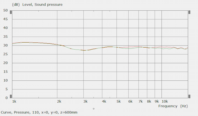

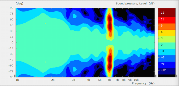

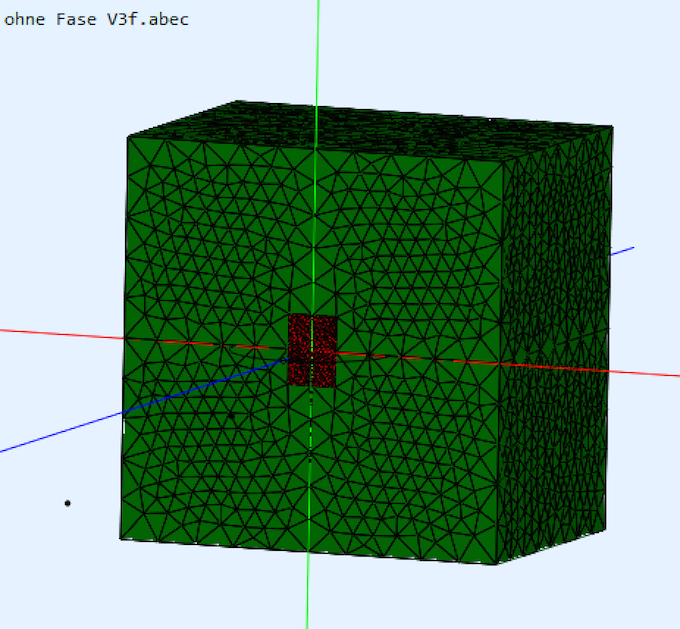

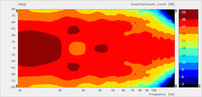

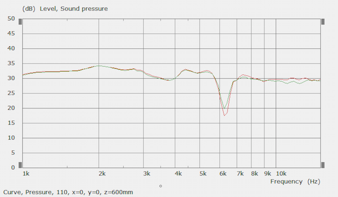

    Ich habe die Erfahrungen mit dem Testgehäuse nun auf ein vereinfachtes Gaudimäxchen-Gehäuse übertragen (Höhe 'nur' 20cm, um Rechenzeit zu sparen, solange es um die horizontale Abstrahlung des AM20 geht) und Simus durchgeführt, die zunächst mit dem Gehäuse ohne Fase beginnen und dann Schritt für Schritt die Fase und mögliche, einfache Schallführungen berücksichtigen. Der AM20 wird durch eine rechteckige, flache und 'ideale' schallabstrahlende Fläche simuliert.
    Der SPL und die horizontale Directivity (nicht-normiert und auf 0° normiert) sind in einer Entfernung von 60cm simuliert, um den Messungen von Chlang im Gaudimäxchen-Thread möglichst nahe zu kommen.
    Zunächst das Gaudi-Gehäuse ohne Fase:
    SPL in 60cm auf Achse und +/- 10cm horizontal:
    Directivity 60cm, nicht normiert:
    Directivity 60cm, normiert:
    Zu sehen sind die beiden Einbrüche auf Achse bei 2.5-3kHz und knapp 6kHz und die entsprechenden Aufweitungen der Abstrahlung. Die Abstrahlung bei 3-3.5kHz ist wie gehabt relativ breit.
    Was macht die 2.6cm x 2cm - Fase?
    Die Fasen beruhigen die ganze Sache, die Aufweitung ist noch da und liegt etwas höher, weiter hin zur beabsichtigen Übernahmefrequenz zum AM20.

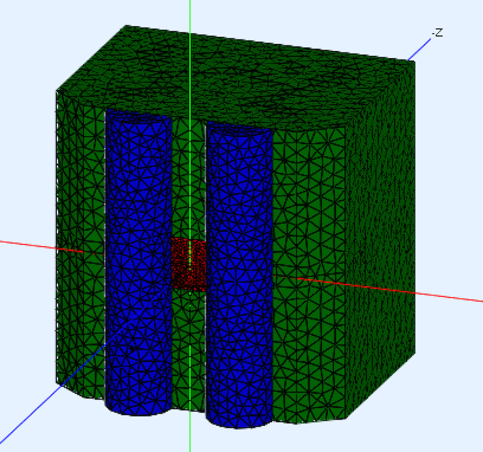

    Was passiert, wenn rechts und links des AM20 ein Halbrundstab mit 22mm Radius angebracht wird?
    Ein heftiger Einbruch bei ca 6.3kHz auf Achse, der sich...
    ..als ordentliche Aufweitung der Abstrahlung bemerkbar macht.
    Die Abstrahlung bei 3-4kHz ist jetzt zwar enger, aber der 6.3kHz-Einbruch - mit lambda/2 = 2.7cm - passt grob zum Abstand der Rundstäbe.

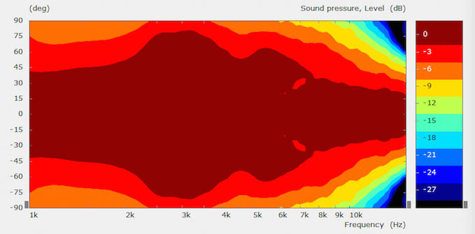

    Wie sieht es aus, wenn als Schallführung ein 22mm-Viertelstab angebracht wird, der dann über eine gerade Fläche mit der Kante der Fase verbunden wird?
    Auch hier passt das Abstrahlverhalteq schon besser zu den FW146, jedoch ist der Einbruch bei 6.3kHz ist immer noch vorhanden - was darauf hindeutet, daß dieser tatsächlich durch die Rundstäbe, bzw. deren recht steilen Kontur (am 'Hals', wenn sich das hier überhaupt so bezeichnen lässt) geschuldet sein könnten. Vermutlich wird die Anpassung (Winkel, Abstand) der seitlichen Schallführungen an den AM20 kritisch sein.

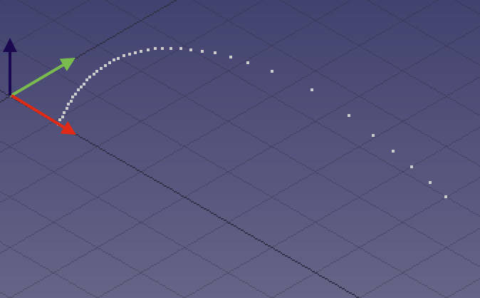

    Dazu habe ich nun eine Simulation in Hornresponse gemacht, diese über die Export-Funktion als *.txt und *.csv exportiert und in Numbers bzw. Pages geöffnet und bearbeitet.
    Nun könnte ich die 3D-Punkte als Nodes in ABEC importieren und dann im Enclosure-Script Flächen daraus machen etc. - ich möchte aber gerne zunächst weiter in FreeCAD arbeiten und dann über meshes in ABEC importieren.
    In FreeCAD kann ich die aus Hornresponse exportierten 3D-Punkte nach entsprechender Formatierung ('.' anstelle von ',' Dezimalzeichen und Umwandlung in reinen Text) über die Workbench 'Points' importieren. Das sieht dann so aus:
    Nun versuche ich die Punkte über BSpline zu verbinden und anschliessend eine Fläche draus zu machen - scheitere aber noch. Daher die Frage: Wie macht ihr das (Horn-Konturen in FreeCAD importieren/erzeugen und Körper daraus machen)?
    Ich bastle daran weiter, aber falls das jemand ohnehin schon macht, wäre ich für Tipps dankbar!

    Ich werde mich vermutlich an ein Doppelwaveguide machen.
    Kann allerdings noch ein wenig dauern... Kann gerne hin und wieder einen Screenshot davon machen.
    Du willst das Horn konstruieren und kennst die Funktion?
    In Creo wäre es kein Ding, sollte es mit Free CAD nicht klappen.
    Ich glaube in Free CAD kannst du sogar die math. Funktion eingeben um die Linie zu erzeugen.
    Wie bist du zu den Punkten gekommen?
    Jein - ich habe mit Hornresponse gearbeitet. Das wäre auch mit dem xls-Spreadsheet von J.M. LeCleach möglich gewesen. Die mathematische Funktion kenne ich nicht. Trotzdem, würde ich sie kennen - kannst Du sagen, wie ich die über die Python-Konsole in FreeCAD eingeben könnte? Das wäre natürlich viel angenehmer, als den Umweg über Hornresponse - Export - *.csv - Numbers (oder Excel) - Pages - export 'reiner Text' - Import in FreeCAD - BSpline zu gehen .
    Jetzt habe ich das gemacht und bekomme die Kontur (hier zunächst nur die horizontale für eine rechteckige Schallführung) gebacken:
    Falls es jemanden tatsächlich interessieren sollte, zeige ich gerne die einzelnen Schritte bis dahin - aber ich gehe immer noch davon aus, daß das einfacher und schneller gehen sollte...
    Da der Rechner noch mächtig rechnet, morgen voraussichtlich mehr dazu.

    Hi Christoph,
    Ich interpretiere dass jetzt mal als Excel Tabelle mit Punkten x und y .... kenne die angegebene Software nicht
    Ich hätte die Punktewolke genommen... diese interpoliert und mir davon mit Excel eine Näherungsfunktion ausgeben lassen.
    Dann hätte ich die Funktion direkt über Komandozeile an Free Cad übergeben (habs selber noch nicht gemacht, wenn du mir die Koordinaten schickst, probier ich das mal eben)
    EDIT: Geht wohl nicht so einfach, da das Programm erstmal nur Vektoren nimmt (Sofern man nicht das Plot Modul verwenden kann). Dann gehts so über das Python Terminal:
    Code:
    >>> import Draft
    >>> points=[FreeCAD.Vector(-4.17516708374,-1.21225178242,0.0),FreeCAD.Vector(-1.42695569992,-0.227916494012,0.0),FreeCAD.Vector(0.22461310029,-0.0297282114625,0.0),FreeCAD.Vector(2.12722110748,0.274160563946,0.0)]
    >>> Draft.makeBSpline(points,closed=False,face=False,support=None)
    ... den Befehl kannst du dir in Excel schnell aus deiner Tabelle zusammenbauen
