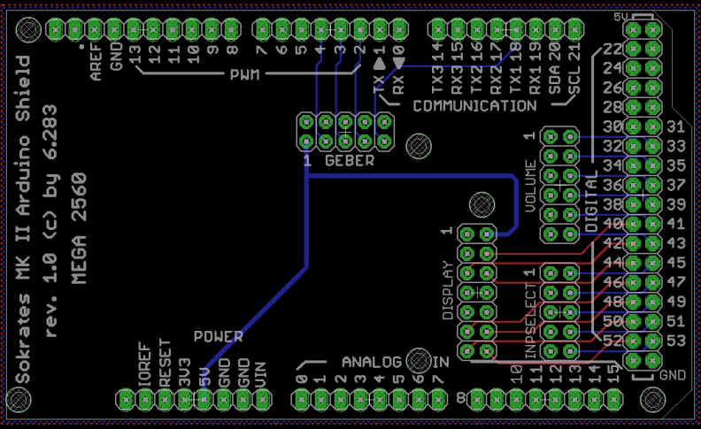

    Es wurde Zeit, ein paar Entscheidungen zu treffen:
    1. Ich bereite alles für das verlinkte weiße OLED Display vor. Stand heute sehe ich keinen besseren Vorschlag. Es kommt aus der Heimat, die Firma macht einen soliden Eindruck und wirbt obendrein mit langen Produktzyklen. Mit Reichelt als Bezugskanal ist man bestens aufgestellt.
    2. Die Relais kommen auf das Board für den Pre. Ich hätte es gerne etwas flexibler gehalten. Aber bei HeadamPi hat die direkte Signalführung auch schon perfekt funktioniert. Und darauf kommt es mir an.
    Das neue Layout wächst und gedeiht im Hintergrund.
    Anbei ein erster Eindruck von besagtem Arduino Shield.
    Der Drehimpulsgeber und das Display sollen direkt vom Arduino versorgt werden. Alle Komponenten werden per Flachbandkabel angeschlossen. Für den Resetschalter habe ich ein Loch gelassen, falls man den je benötigen sollte (,wovon ich nicht ausgehe).
