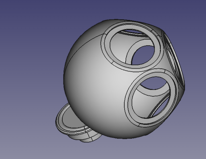

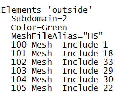

    ich habe ein bisschen mit Deinem Projekt gespielt, d.h. Dein Projekt geöffnet und in ABEC angeschaut.
    Zunächst habe ich die Außenflächen ausgeblendet, um die Kugel-Innenseite zu sehen. Hier waren - in dem Modell das ich runtergelassen habe - die 'Normals' der Innerlichen verkehrt rum, d.h. man konnte von innen nach außen durchsehen. Nach dem Anfügen von SwapNormals und der Farbgebung 'Red'...
    ...sah das dann so aus:
    Danach habe ich die Außenflächen grün eingefärbt (finde ich übersichtlicher) und einzeln, nach und nach zugefügt...
    Ist zwar umständlich, aber ich mache das gerne, um sicher zu sehen, was ich so zusammen bastle...
    Nachdem ich alle im Skript gelisteten Flächen wieder zugefügt hatte, waren noch kleine 'Spalten' in der Oberfläche zu sehen:
    Da scheinen nicht alle notwendigen Flächen im Skript gelistet zu sein...?
    Wie auch immer, ich habe dann versucht die Membranen aus dem 'TB'-mesh zu laden. Das hat nicht funktioniert, auch nicht, nachdem ich den stp-file in Gmesh neu gemeshed und neu in ABEC importiert habe.
    Ich habe dann beide stp-files (Gehäuse und Driver) in FreeCAD geladen. FreeCAD zeigt mir die so an:
    Der W3 'steckt' in der Halbkugel. Das scheint mir das Problem zu sein (falls das jetzt kein Artefakt ist, weil ich in Creo erzeugte Dateien in FreeCAD geladen habe.
    Ich hatte (z.B. im Rundumstrahler-Projekt) Gehäuse und Treiber in einer Zeichnung dargestellt und diese dann getrennt (durch Anwählen) als step-files exportiert. So 'weiß' ABEC, wie diese Elemente zueinander räumlich angeordnet sind.
    Hast Du denn einen Creo-File, in dem in allen Öffnungen auch ein Treiber gezeichnet ist? Könntest Du dann Treiber und Gehäuse getrennt exportieren? Das müsste funktionieren.
    Ansonsten stelle ich mir es recht umständlich vor, die Treiber (bzw. Membranen) in ABEC alle korrekt in die Kugelöffnungen zu platzieren... Jedenfalls habe ich das noch nicht versucht.
    PS: Sobald ich die Gehäuseflächen nicht mehr anzeige (// vor den Elements), wird der W3 angezeigt...

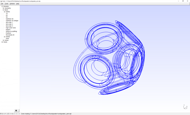

    das sind 2 Bauteile mit jeweils eigenem Bezugssystem. In Creo lassen sich diese dann mit Bedingungen (Parallel, Zusammenfallend, Senkrecht, Tangential, ...) in einer Baugruppe zusammenbauen. In dem von dir gezeigten Zustand wird das natürlich nix
    In Creo sieht das nach dem Zusammenbau so aus:
    In gmsh vor dem meshen
    und nach dem meshen.
    Inco, liege ich richtig in der Annahme, dass du die Teile einzeln gemesht hast und anschließend erst verbinden wolltest?
    Probier einmal wie gezeigt alles gemeinsam zu exportieren und zu meshen.
    Merci!! Mit Creo hatte ich nicht gearbeitet und daher leider auch keinen Plan, wie Creo die W3s in die Ausschnitte der Kugel setzen kann... Ich glaube Creo kostet ganz ordentlich (für nicht-Studenten). Würdest Du Creo denn FreeCAD vorziehen?
    Ich hatte bisher halt Gehäuse und Treiber in einer (FreeCAD-) Zeichnung gezeichnet und dann getrennt exportiert. Hätte mit einem Export und der entsprechenden Zuordnung der Flächen in ABEC sicher auch funktioniert...
    Ich denke mit dem von Dir gezeigten mesh sollte die Simu in ABEC klappen.
