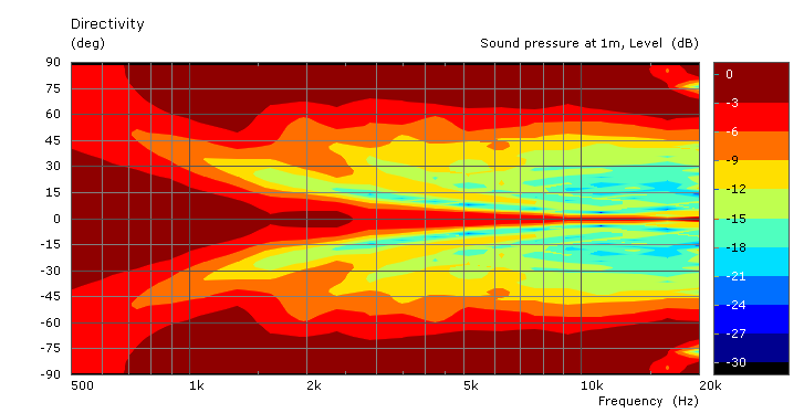

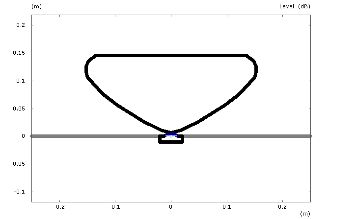

  12. #32
    04.05.2009
    1.687
    Zitat Zitat von Christian G Beitrag anzeigen
    Ich muss diese Aussage etwas relativieren, um sicherzustellen, dass wir alle auf der selben Seite lesen: "funktionieren" im Sinne von "da kommt rundherum Schall raus" tut das schon. Über die Frequenzweiche und mit genug Erfahrung lassen sich tonale Schwächen sicherlich auch einigermaßen ausgleichen. Wie genießbar das Ergebnis ist, das ist eine andere Frage.
    Ok, für mich ist "funktionieren" etwas mehr als nur "es kommt was raus".
    Ein Rundstrahlen, das eine sehr starke vertikale Abhängigkeit besitzt, ist in meinen Augen relativ wertlos. Zumindest, wen man auch mal aufstehen oder im Zimmer umherlaufen möchte und sich nicht bei jeder Höhe die Klangfarbe ändern soll.
    Zitat Zitat von Kaspie
    ich glaube nicht, dass man sich mit bunten Bilderchen befassen muss. Wir haben es hier im Prinzip mit einer Hornkonstruktion zu tun und die daraus resultierenden physikalische Gesetzmäßigkeiten.
    Ja, es ist eine Art Horn. Und Hörner entwickelt man heutzutage zu allererst per Simulation. Warum sollte man 100 Prototypen bauen, wenn die ersten 98 schon per Software übersprungen werden können? Wir leben nun mal im Softwarezeitalter.
    Schau dir das hier z.B. mal an. Ich habe versucht, das Abstrahlverhalten breiter und konstanter zu gestalten. Das ist noch weit entfernt von "perfekt", aber für diese extreme Verbesserung gegenüber dem Kegel habe ich gerade mal 2 Stunden benötigt. Da fehlen natürlich noch einige Randbedingungen (->unendliche Schallwand), aber auch das lässt sich alles simulieren (wenn auch nicht unbedingt mit AxiDriver).

Größe:	5,3 KB
ID:	6453   Klicke auf die Grafik für eine größere Ansicht
Name:	Kegel Kalotte optimiert hor.png
Hits:	527
Größe:	30,4 KB

    Hui- Bisher ging ich immer davon aus, das so ein Diffusorkegel halt kegelförmig und mit 45 Grad geformt sein sollte, um Auslöschungen durch die variierenden Ein- und Ausfallwinkel zu vermeiden.
    Wenn hier noch eine bemaßte Zeichnung für diesen simulierten, gedrungenen und leicht gewölbten Kegel kommt, baue ich so ein Teil parallel zum normalen Kegel, und vergleiche dann.
    Wie gesagt, die Kontur ist entscheidend.
    Ich kann die dir Radien und Höhen geben, aber das nützt dir nicht viel, wenn du nicht genau diese Anordnung aufbaust. Sobald du das Teil auf einen anderen Treiber baust, wird das Abstrahlverhalten total anders aussehen.
    Probiere doch lieber selbst ein wenig mit AxiDriver rum. Die Demoversion ist voll benutztbar, man kann nur nicht speichern. Hier sind als Startschuss meine eingehackten Daten. Die könntest du zumindest auf dein Konzept anpassen.
    Reflector front
    0cm 6mm
    35mm 5mm
    57mm 5mm
    96mm 1cm
    192mm 3cm
    245mm 2cm
    300mm 3cm
    305mm 1cm
    305mm 1cm
    295mm 1cm
    270mm 1cm
    0cm 0cm
    Die Software ist aber nur so gut, wie der Bediener es zulässt. Und sie ist nur ein ganz grobes Schätzeisen.
    Dem ersten Satz stimme ich uneingeschränkt zu. Dem zweiten überhaupt nicht. Eine gut parametrierte BEM-Simulation ist weit mehr als nur ein "Schätzeisen". Sie deckt sich erschreckend gut mit der Wirklichkeit!
    Es ist also nicht schädlich etwas Grundwissen zu habenmit der man das Simulationsprogramm zielgerecht füttern kann.
    Definitiv nicht.
    Niels,
    hier habe ich leider keine Erfahrung und kann nur aus persönlichen Vorurteilen solche bunten Gebilden sprechen.
    Mit anderen Worten: Ich bin hier hilflos
    Was aber nicht bedeutet, dass ich mal eine Konstruktion von mir auf dem theoretischen Prüfstand setzen lasse.
    Darf ich Dich mal damit belästigen, sobald ich die fertige CADZeichnung bekomme?
