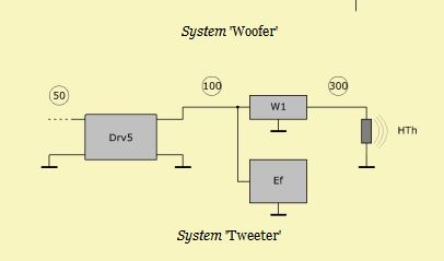

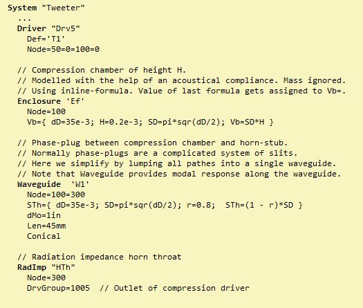

    Guten Abend zusammen,
    ich nehme an man kann den AMT ähnlich einem Druckkammertreiber in das LE-Script einbinden. Die Hilfedatei sagt unter Def_Driver das dazu:
    Die Parameter sind wohl mit VACS ermittelt.
    Ich würde mich auch freuen, wenn jemand an einem Beispiel die Einbindung von FIR-Filtern erklären könnte.

    Ich bin leider weiterhin der Meinung, dass man einen AMT nicht mit TSPs simulieren kann.
    Eine Aufhängung fehlt quasi komplett (keine Spinne oder ähnliches). Auch dürfte die Güte da etwas schwerer zu bestimmen sein, da sich die Membran des AMT grundlegend anders bewegt, als die eines Tauchspulenlautsprechers.
    Thema Driving:
    Im Help File wird erläutert, dass diese Driving_Values nur für reine BEM Scripte sinnvoll ist und nicht mit LEM kombiniert werden kann.
    Zu FIR Filtern wollte ich den Entwickler auf der PLS ausquetschen, wie das mit dem koeffizienten funktioniert.

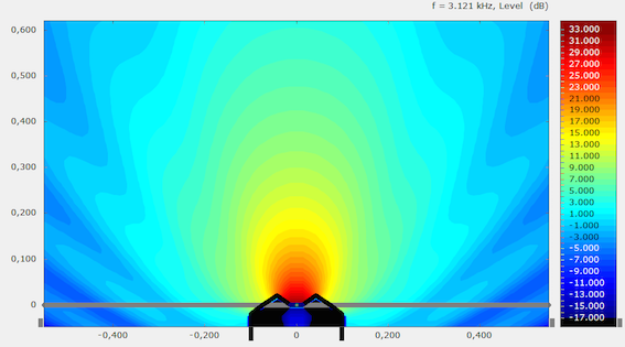

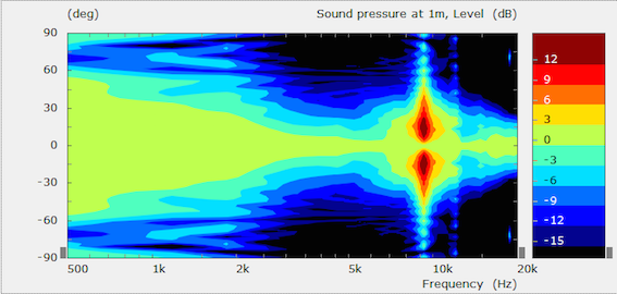

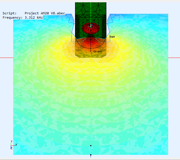

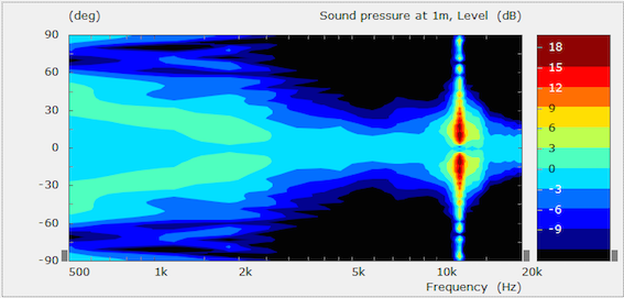

    Zur Simulation des AM20 AMT:
    Der Versuch, den AMT über die zusammengeschusterten TSPs im LEM-Script einzubinden ging - wie zu erwarten - grandios schief. Ich habe den AM20 daher im Enclosure-Script als Membran beschrieben:
    Diaphragm "AM20 Front"
    Side=Front
    DrvGroup=1001
    SubDomain=1
    Color=Fuchsia
    EdgeLength=5mm
    WD=25mm; HD=35mm
    RectType=Rectangle
    t1=0mm
    und diese über 'Driving_Values' und 'DrvType=Acceleration' 'angetrieben'. Dabei bewegt sich - wenn ich das richtig verstehe - die Fläche als idealer Kolbenstrahler. Trotzdem sollte dies einen Hinweis geben, wie der ebenfalls 'flächige' AM20 in der gegebenen Einbaulage abstrahlt und wie gut das zur horizontalen Abstrahlung des FW146 passt.
    Perspektivisch würde ich dann versuchen, Meßdaten des AM20 im Gehäuse in das ABEC-Skript einzubinden, um zu sehen, welche Fehler durch die Vereinfachung passieren. Ich gehe davon aus, daß Chlang solche Messungen macht.

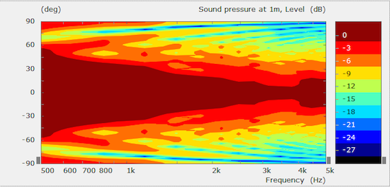

    Kurz zu den Simus. So simuliert strahlt der AM20 bei 3312Hz horizontal - auf Höhe des AM20 - so ab:
    Sieht auf den ersten Blick etwas breiter aus, als für den FW146 bei dieser Frequenz.

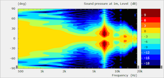

    Die entsprechend simulierte horizontale Directivity:
    Ich vermute die Einschnürung bei ca 1.7kHz zeigt die Kantendiffraktion.
    Der Vergleich der Abstrahlung mit dem FW146 dann genauer im Gaudimäxchen-Thread.
    Chistoph

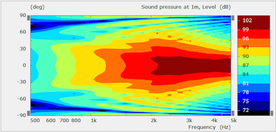

    Ich würde das Diagramm etwas anders skalieren
    Zum Einen die Auflösung der Pegelskale auf den niedrigst möglichen Wert senken (Eigenschaften, z-Axis, Rounding Mode -> On Value und denn etwa 0.1-0.5 einsetzen).
    Zum Anderen die Auflösung der Pegelskala auf 20db senken (So sind z.B. die Directivity Plots vom Jobst skaliert, gefällt mir sehr gut!)
  11. #171

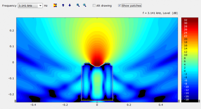

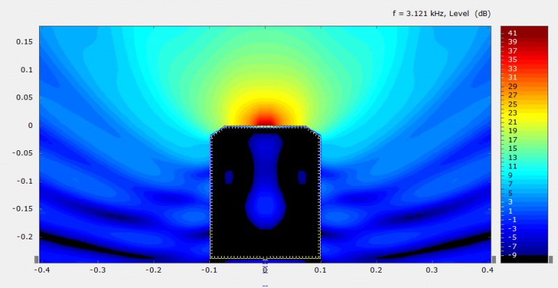

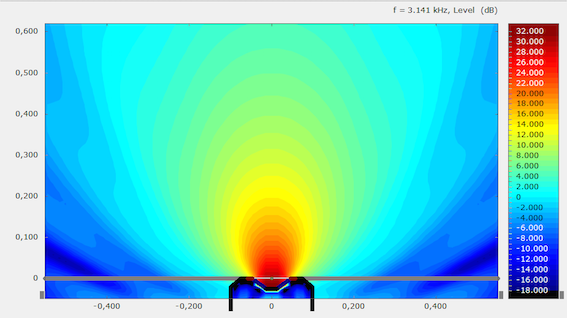

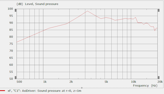

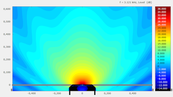

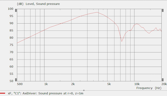

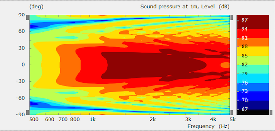

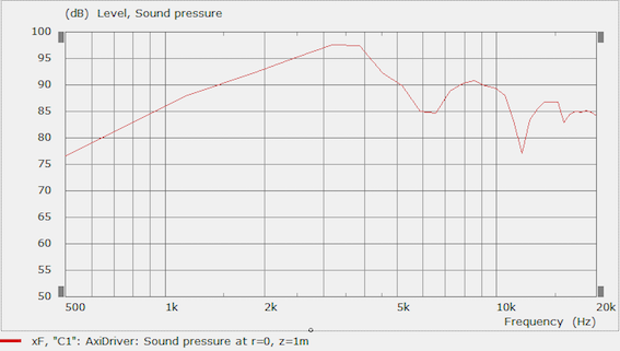

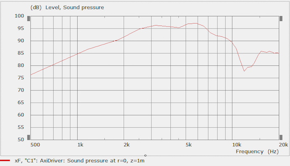

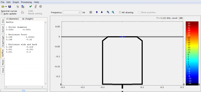

    Inzwischen habe ich eine kleine AxiDriver-Simu mit dem FW146 und einem runden Flächenstrahler mit 25mm Durchmesser (=Breite AM20) gemacht. Die TSPs habe ich von einer ScanSpeak Kalotte genommen. Denke das ist ok, um 'nur' das Abstrahlverhalten um die Übernahmefrequenz rum anzuschauen.
    Obwohl AxiDriver 'nur' rotationssymmetrisch simuliert, kann mit AxiDriver sehr schnell die Wirkung verschiedener Schallführungen simuliert werden. Daneben ist AxiDriver mehr oder weniger eine Art auf ABEC aufgesetzte 'Eingabe- und Ausgabemaske' - und passt daher vielleicht ganz gut hier her.
    Da es jetzt wieder etwas spät wird nur ganz kurz das Gehäuse mit FW146...
    ...und 'AM20'.
    Links ist im Eingabefenster Baffles zu sehen, wie einfach das zu konstuieren ist (falls man keine Lust auf Nodes etc hat).

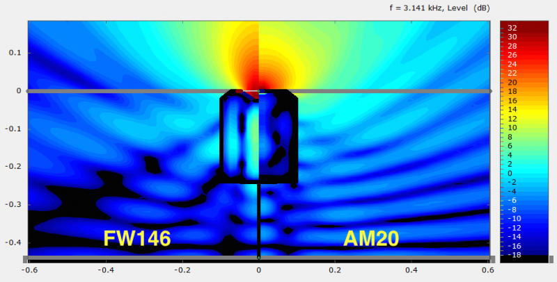

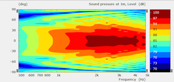

    Die Abstrahlung bei 3141 kHz für den FW146:
    ...und den 'Ersatz-AM20':
    Auch diese Simu deutet an, daß der AM20 im Übernahmebereich breiter strahlt, als der FW146.
    Ein schneller Vergleich, ebenfalls bei 3141 Hz:
    Demnächst dann, ob und wie sich das Abstrahlverhalten des 'AM20' durch eine einfache Schallführung (möglichst aus Leisten zu machen, siehe Gaudimäxchen-Thread) anpassen lässt...
    Kann man natürlich machen. Ich halte mich meist grob an die von Nils vorgschlagenen Form (siehe hier).
    Geändert von Gaga (25.02.2016 um 19:00 Uhr) Grund: ..Fehler

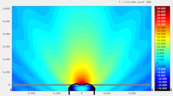

    Standard Ne einfache Schallführung basteln...

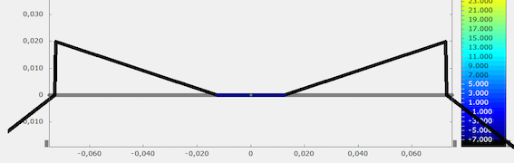

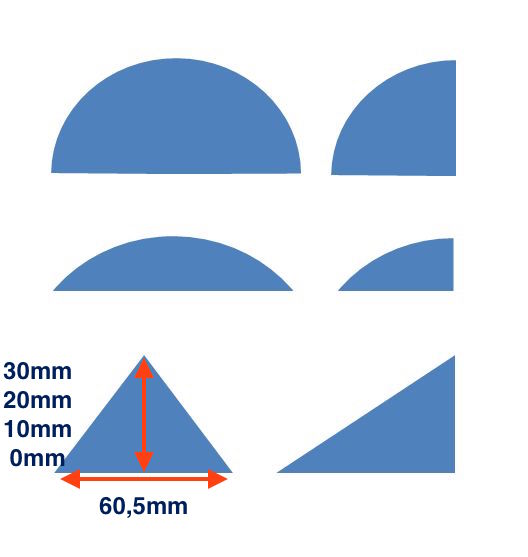

    wie wirken sich einfache Schallführungen auf das Abstrahlverhalten des 'Ersatz-AM20' aus?
    Zunächst ein paar Simulationen mit einfachen 'Dreicksleisten':
    Die dreieckigen Profile sind an der Basis immer 60,5mm breit und verbinden so den Rand der Membran (25mm Durchmesser) mit der Kante der Frontplatte zur seitlichen Phase. Diese Breite vermeidet so zusätzliche Kanten auf der gegebenen Frontplatte...
    Die Spitze befindet sich bei diesen ersten Simulationen in der Mitte, d.h. das Profil ist symmetrisch und 0, 10, 20 oder 30 mm hoch.
    Zunächst, wie gehabt, das Abstrahlverhalten bei 3121Hz.
    Ohne Schallführung:
    10mm Höhe:
    20mm Höhe:
    und 30 mm Höhe:
    Die Einengung des Abstrahlverhaltens bei steiler werdender Schallführung ist ganz gut zu sehen.
    Zum Vergleich noch einmal der FW146 im selben Gehäuse bei 3121Hz:
    Das 20 mm hohe Dreiecksprofil könnte im Übergangsbereich vielleicht sogar passen.
    Wie sieht's bei anderen Frequenzen aus? Die Directivity der Übersichtlichkeit halber im nächsten Beitrag.

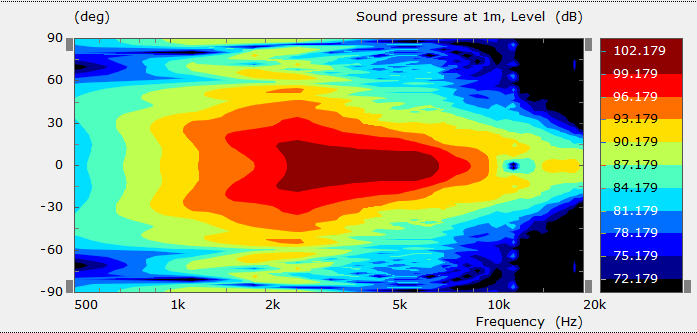

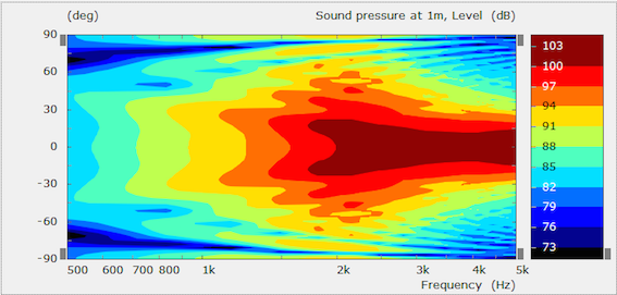

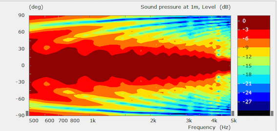

    Wie angekündigt, die Directivity Plots zu den im letzten Beitrag beschriebenen Schallführungen.
    Zunächst die nicht-normierten, dann die auf 0° normierten Plots.
    Der 'AM20' (d.h. ideale, runde, 25 mm durchmessende, flache Membran) ohne Schallführung, nicht normiert:
    Dreiecksprofil, 60,5mm Basisbreite, 10mm Höhe:
    Dreiecksprofil, 60,5mm Basisbreite, 20mm Höhe:
    Dreiecksprofil, 60,5mm Basisbreite, 30mm Höhe:

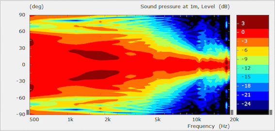

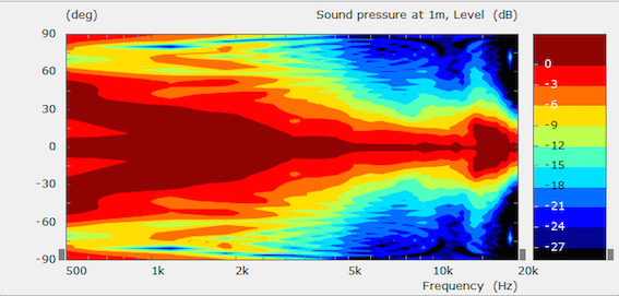

    Die auf 0° normierten Directivity Plots.
    Keine vorgesetzte Schallführung:
    Zum Vergleich nochmals der FW146, Directivity auf 0° normiert:
    Im Übernahmebereich um 3 kHz kommt die Variante mit 20 mm hoher Dreiecksleiste der Abstrahlung des FW146 in dieser Simu am nächsten.
    Ich plane noch entsprechende Simus mit einem runden Profil, der seitlichen Verschiebung der Dreicksspitze und Versuchen der Optimierung. Dann würde ich mit dem aussichtsreichstne Profil wieder zurück zur ABEC-Simu gehen und dann die Daten des im Gehäuse gemessenen AM20 in die Simu importieren... Dazu brauche ich dann ggf wieder Unterstützung.

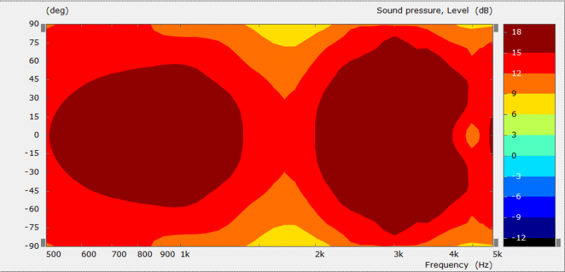

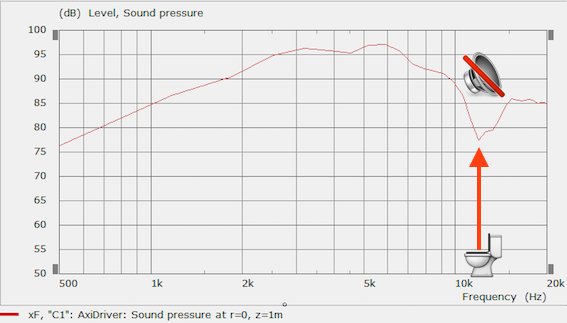

    Standard ...Kanten sind doof?
    nachdem die 20 mm hohe Dreiecksleiste...
    ...Im Übernahmebereich um 3 kHz ... der Abstrahlung des FW146 in dieser Simu am nächsten.

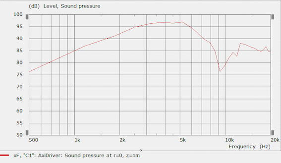

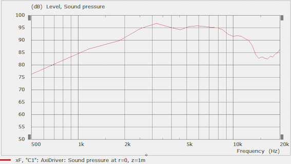

    ...kam, habe ich wie geplant den Durchmesser der Schallführung bei gleichbleibender Höhe von 20 mm variiert.
    Dabei habe ich nicht nur auf den Übergangsbereich bis 5 kHz geschaut, sondern auch was darüber, bis 20 kHz passiert . Bis 5 kHz schaut's ja ganz nett aus, aber darüber hinaus sieht die Messung (SPL) 'Dreiecksprofil, 60,5mm Basisbreite, 20mm Höhe:' (siehe letzter Beitrag) dann so aus:
    Der Einbruch bei ca 12 kHz ist denn auch prima als schmalbandige Aufweitung in der directivity (normiert auf 0°) zu sehen:
    Daher zeige ich für die verschieden breiten, konischen Schallführungen jeweils SPL und normierte directivity bis 20 kHz - auch wenn die Simus für diesen Bereich immer mit der Prämisse angeschaut werden müssen, daß AxiDriver eine ideale Membran ohne Eigenleben annimmt. Wobei ein AMT durch seinen 'ganzflächigen Antrieb' einer idealen Membran vielleicht sogar ein ganzes Stück näher kommt... Wie auch immer. Die Simus zeigen zumindest prinzipielle Eigenschaften der betrachteten Schallführungen.
    Jetzt aber los. Durchmesser 45mm, Höhe 20mm:
    Durchmesser 65mm, Höhe 20mm:
    Durchmesser 85mm, Höhe 20mm:
    Durchmesser 105mm, Höhe 20mm:
    Durchmesser 125mm, Höhe 20mm:
    Durchmesser 145mm, Höhe 20mm:
    Zum Verständnis das Profil der letzten Schallführung mit 145mm Durchmesser und 20mm Höhe:
    Und nu, wozu die ganzen bunten Bildchen? Anhand der Serie ist ganz gut zu erkennen, was da passiert:
    Mit größer werdender Schallführung (und damit größerem Abstand zwischen Membran und der Kante am Ende der Schallführung, bewegt sich der Einbruch auf Achse (=Aufweitung der Abstrahlung im Sonogramm) zu immer niedrigeren Frequenzen.
    Zudem wird die Abstrahlung mit größer werdendem Durchmesser immer weiter hin zu niedrigeren Frequenzen kontrolliert.
    Während beim 45mm 'Waveguide' der Einbruch knapp unter 20 kHz noch kaum zu sehen ist, wird dieser mit steigendem Durchmesser immer deutlicher und zu niedrigeren Frequenzen hin verschoben:
    65mm 15-17kHz
    85mm 11-12kHz
    105mm 09-10kHz
    125mm 07-08kHz
    145mm 06kHz und 12kHz
    Die Berechnung des Abstands der Membran zur Kante aus dem jeweiligen Durchmesser der Schallführung, der entsprechenden Frequenz verglichen mit der simulierten Frequenz ergibt:
    Durchmesser; Abstand Membran-Kante; Frequenz calc; Einbruch/Aufweitung Simu;
    65mm 20mm 17,15kHz 15-17kHz
    85mm 30mm 11.43kHz 11-12kHz
    105mm 40mm 8.58kHz 09-10kHz
    125mm 50mm 6.86kHz 07-08kHz
    145mm 60mm 5.72kHz 06kHz und 12kHz
    Die berechnete Wellenlängen liegen durchgehend unter den Einbrüchen der Simu. Wieso ist das so? Wo liegt mein Denk- oder Rechenfehler?
    Wie auch immer, Kanten sind auf alle Fälle doof. In der nächsten Simu-Serie daher dann die Auswirkung von Rundungen am WG-Hals und WG-Mund....
    Ach ja, und für das Gaudimäxchen mit einer Trennfrequenz von >/= 3kHz tut's vielleicht auch eine relativ kurze Schallführung mit einem Durchmesser zwischen 45mm und 65mm. Die Schallführung soll ja den AM20 nicht laden, sondern die Abstrahlung ab 3kHz beeinflussen. Richtung 65mm könnte das schon reichen - und vielleicht lässt sich ja mit Rundungen auch noch was verbessern...
    Bis dahin, Grüße,
    Dann bist du beim OS-Waveguide von Geddes. Der taugt genauso wenig wie das konische Ding. Da ist der Einbruch auf Achse nämlich auch da. Er entsteht nicht durch die harten Kanten, sondern durch die Kontur.
    Hatten wir ja hier schon mal.
  17. #177
    27.02.2011
    2.114
    Moin Nils,
    ja stimmt, danke daß Du daran erinnerst. Den Thread hatte ich nicht mehr auf dem Schirm.
    Der Effekt (Loch auf Achse) sehe ich auch hier wieder prima in den nicht-normierten Sonogrammen.
    Aber ich denke nicht, dass der Übergang zu den Abrundungen das Problem ist. Das Abstrahlverhalten ändert sich durch die Rundungen nur minimal. Die Gerade ist einfach das Problem. So eine Kontur erzeugt kein konstantes Abstrahlverhalten.
    Hast Du eine Idee, was genau diesen Effekt versursacht?
    Ich mache hier tortzdem mal weiter mit den Verrundungen und deren Effekt auf das Abstrahlverhlaten - und vergleiche mit nicht-konischen Konturen. Jetzt wo ich schon mal dabei bin...
    Letztlich aber mit dem Ziel eine erfolgversprechende Kontur für das Gaudimäxchen in ABEC zu simulieren.
  18. #178
    04.05.2009
    1.687
    Leider nein, so tief stecke ich in der Mathematik nicht drin.
  19. #179
    03.06.2015
    106
    Hallo!
    Das sind Horn Moden. Schau mal hier, auf Seite 8: https://www.grc.com/acoustics/an-int...orn-theory.pdf
  20. #180
    27.02.2011
    2.114
    vielen Dank für den Link zu den Kolbek-Artikeln und den konkreten Hinweis auf HOMs in konischen Hörnern (bzw. WGs)!
    Ich habe die (von mir selbst angezettelte ) Diskussion über Waveguides, den Einbruch auf Achse, HOMs etc jetzt in den von Nils erwähnten Thread verschoben und mache hier mit den AxiDriver Simus für das Gaudimäxchen weiter, bevor ich das wieder in ABEC aufgreife.
    Dazu später mehr...
