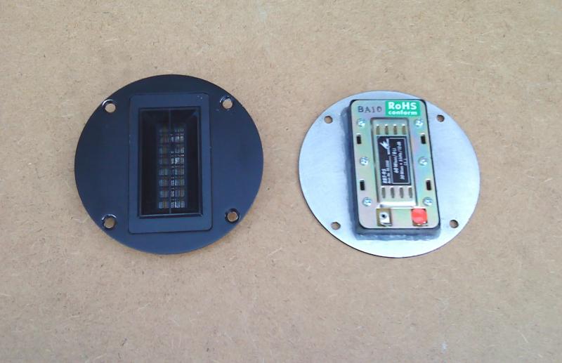

    nach einiger Zeit mal wieder ein reines Monacor Projekt von mir. Den RBT 95 wollte ich schon längst mal ausprobieren. Allerdings gefiel mir die Frontplattengestaltung nicht wirklich. Und so habe ich erst mal die Original-Front „entkernt“ und das dann in eine passend gesägte Aluscheibe mit 104mm Außendurchmesser gesetzt. Da sieht der HT gleich viel wertiger aus:
    Als Spielpartner habe ich mir den SPH130AL ausgesucht, im kompakten Gehäuse der Mirror.

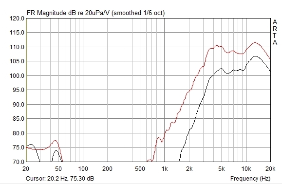

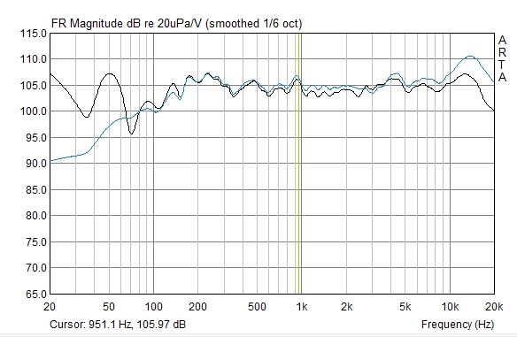

    Bei der Auslegung der Frequenzweiche zählte geringer Bauteilaufwand mehr als absolute Frequenzganglinearität. Beim Hochtöner wollte ich die 6dB/Okt. Trennung ähnlich der in der Cirrus übernehmen:
    Beim Tieftöner stellte sich dann eine bestmögliche Anbindung mit einer 12dB/Okt. Trennung, plus Sperrkreis-Kondensator über der Bassspule zur Unterdrückung der Membranresos, ein:

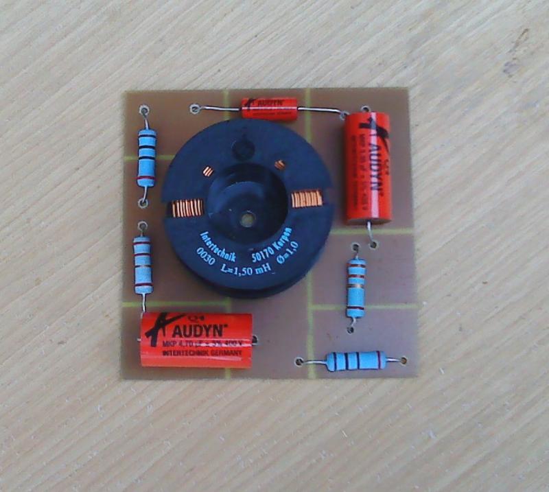

    In der Summe eine Spule, drei Kondensatoren und vier Widerstände:
    So siehts dann aufgebaut aus:

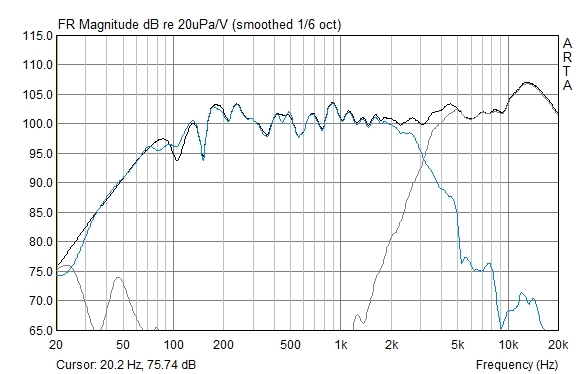

    Der resultierende Frequenzgang mit Summenbildung der Einzelzweige:

    Und den Kondensator parallel zur Spule, sowas hab ich auch noch nicht gesehen, was macht das?
    Matthias.S
    Gast
    Damit wird die Reso-Spitze des TMT (bei 8kHz) so weit abgesenkt,
    dass sie bei der Summenbildung keine Rolle mehr spielt.

    Zu den Hochtönern: tatsächlich sind die Mirror RBT die Boxen, welche die höhenbetonteste Auslegung aller meiner bisherigen Eigenkonstruktionen haben. Die Betonung über 10kHz bringen die RBT`s mit, ich habe auch versuchsweise einen Sperrkreis eingesetzt, der die Überhöhung einebnet. Aber das nimmt den RBT`s einiges an Spielfreude weg. Die ähnliche Erfahrung hat Franky bei der 2dot1 gemacht. Die Hochtöner lösen sehr fein auf, dadurch wirkt es nicht aufdringlich, und die Überhöhung verschwindet unter Winkel.

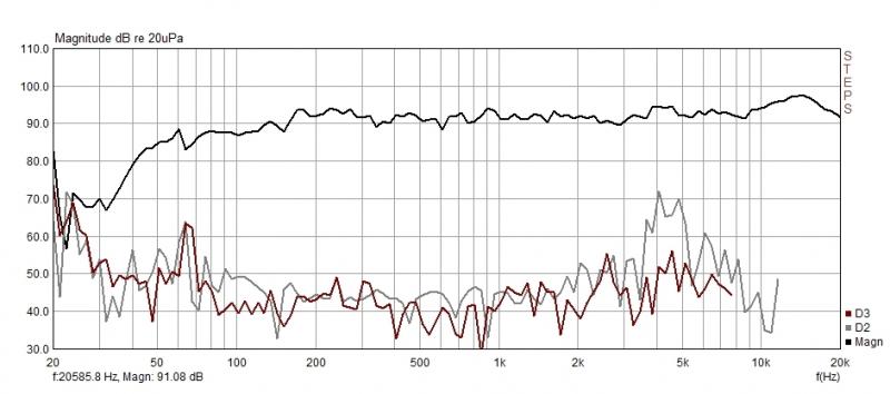

    Ich häng hier mal eine quick`n dirty Messung vom Klirr mit an, Pegel ca. 85dB/W/m:
    Ich behaupte nicht dass die Mirror RBT die perfekten LS sind, doch die Kombi SPH130AL und RBT95 funktioniert und macht Spass beim Hören, und sie hat auch Leisehörer-Qualitäten!

    Hätte es nicht ggf. Sinn gemacht den 4kHz Peak zu egalisieren bzw. gerade da sogar eine kleine Senke einzubauen?
    Das würde dem Amplitudengang unter Winkeln, und letztendlich wohl auch der K2-Spitze gut tun.

    Akustisch ist das keine 6dB sondern eher eine 18db Filterung am HT. Wieviele Bauteile dafür wie verschaltet wurden ist in meinen Augen irrelevant.
    Dem K2 Peak wäre mit einer (noch) steileren Trennung nicht beizukommen, nur mit einer höheren.

    Ich hätte die Trennfrequenz höher gesetzt. In einer alten K+T wurden 5khz empfohlen, ich würds mal bei 4khz probieren. Der SPH fängt zwar auch langsam an zu klirren, aber nicht soviel wie der RBT.
    Der SPH bündelt schon ab knapp 2khz aber gleichmäßig bis 4khz. Der RBT bündelt erst ab 4khz.

    Kann man nur hoffen, dass sich der geneigte Nachbauer nicht von der Klirrmessung abschrecken lässt, die sieht ja wirklich gruselig aus ;-) ich denke aber, dass klar sein sollte, dass die Mirror RBT für die gesittete Beschallung und weniger für Pegelorgien gedacht ist.

    Zur Klirmesssung: Die Darstellung in % ist nicht mit der logarithmischen Darstellung vergleichbar oder auf das Hörempfinden übertragbar. Wenn die Graphen das obere Diagrammende kratzen, sieht das "sehr laut' aus. Es sind aber trotzdem "nur" 5%, also gerade wahrnehmbar. In der logarithmischen Darstellung würde der Klirr noch immer mehr als 20 db unter der Grundwelle liegen.
