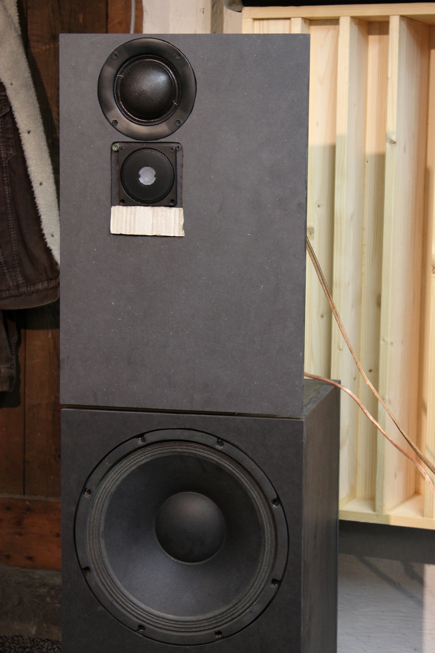

    Mahlzeit,
    hier ist der aktuelle Stand (weiterhin improvisiert):
    Wie man sieht, sitzt der Thiel in einer unpassenden Öffnung. Da hat vorher der Mundorf AMT 2340 Platz genommen, der mir aber zu wenig Superhochtonenergie in den Raum geworfen hat.
    Also habe ich mich nach einem breitstrahlende, möglichst spät aufbrechenden Hartmembraner umgesehen und bin auf die Thiels gestoßen. Glücklicherweise ist der billigste Thiel laut meinem Händler auch die beste Wahl.
    Und auch ich bin derzeit restlos begeistert. Schon die erste grobe Pi-mal-Daumen-Abstimmung zeigt das Potential.
    Die Kombi mit dem Tang Band funktioniert hervorragend. Das ist unglaublich schlüssig und homogen. Die Musik fließt, löst sich sehr gut vom Lautsprecher, ist trotzdem plastisch und detailiert. Egal, was man auflegt, man hat nie den Eindruck, der Lautsprecher drückt dem Klangbild seinen Stempel auf.
    Mit dieser Kombi werde ich mich jetzt etwas intensiver auseinandersetzten. Das lohnt auf alle Fälle!

    über die Gründe kann man nur spekulieren. Die Monacor-Kalotte hat aber doch gepasst, das Problem waren doch eher die Bässe, oder?
    Die 75er-Kalotte hat mir schon mit dem Mundorf gefallen. Sie "klingt" relativ wenig, spielt dabei total entspannt und lässig.
    Aber sie strahlt natürlich extrem breit. Das ist doch erkennbar anders als ein Konus und stellt entsprechende Ansprüche an die Raumakustik. Mit dem Mundorf wurde das dann auch schon mal etwas quäckig.
    Die Thiel ergänzt das breite Abstrahlen, die inverse Keramik-Kalotte bündelt selbst im Superhochton sehr wenig. So ist das Diffusfeld ausgewogener und der Hang des TB zur Quäckigkeit verschwunden.
    Zudem hat die Keramik-Kalotte einfach einen geilen Sound. Ich kann den Hype schon irgendwie nachvollziehen. Sie spielt offen, ohne zu nerven. Sie fügt sich ins Klangbild ein, ohne langweilig zu klingen. Sie löst gut auf, ohne einen anzuspringen. Sie spielt homogen, ohne zu verschleiern.

    die Testphase ist (erstmal ) beendet. Ich werde die Box jetzt in "unprovisorisch" aufbauen. Die Bestückung steht fest:
    Im Hochton bleibe ich beim Thiel C-25-6-12 . Das Ding klingt einfach sehr geil und passt perfekt in meinen Raum und zum Mitteltöner.
    Dieser heisst Tang Band 75-1558SE und hat mich trotz kleinerer Ventilationsproblemen im Magnetsystem klanglich überzeugt - sehr unangestrengt, lässig und schlüssig.
    Im Bass bin ich von der PA-Pappe abgewichen und mich für den exzellenten Scan Speak 26W/4867T00 entschieden.
    Die niedrige Mms und die niedrigen mechanischen Verluste der PA-Pappe (die ich für eine konturenscharfe Wiedergabe - gerade bei niedrigen Pegeln - für unabdingbar halte) bleiben genauso erhalten, wie die Fähigkeit Mittelton wiederzugeben (was man den meisten Sub-Spezialisten nicht attestieren kann).
    Vorzüge kann der Scan Speak in seinem hervorragend klirrarmen Antrieb, seiner steiferen Membran und der erreichbaren unteren Grenzfrequenz verbuchen.
    Die Nachteile in Sachen Volumenbedarf und Großsignalfestigkeit nehme ich dafür gerne in Kauf.
    Zudem passt ein reiner HiFi-Treiber auch optisch besser zum Rest.
    In diesem Bereich hat die Schallwand ja erheblichen Einfluß. In einer unendlichen Schallwand strahlt so eine Kalotte bis 2kHz kugelförmig, in einer schmalen Schallwand gibt es um 1kHz eine deutliche Einschnürung, umso breiter die Schallwand wird, desto tiefer rutscht dieser Punkt.
    Die asymmetrische Anordnung sollte eigentlich dafür sorgen, dass die Bündlungseffekte der Schallwand im Übertragungsbereich annähernd konstant sind. Das hat Edge zumindest so vorausgesagt.
    Ich werde da an dem provisorischen Aufbau aber noch etwas messen und dann entscheiden, ob ich diese Anordnung übernehme oder ändere. Zu denken gibt mir auch die Philosophie von Geithain, die im Stimmbereich bewusst leichte Unstetigkeiten in die Abstrahlung "einbauen".
    Hier bin ich noch unschlüssig welchen Weg ich gehe und würde mich über Meinungsäußerungen sehr freuen.
    Ich bin immer noch unschlüssig
    Soll ich die Schallwand im Mittelhochton breit lassen und durch asymmetrische Positionierung die Kanteneffekte, die Energieabgabe und den Baffle-Step möglichst ausgewogen gestalten? Oder soll ich die Schallwand möglichst klein halten (ggf. mit (schrägen) Fasen), so dass die Chassis die Kanten nicht "sehen".
    Mitteltöner oben oder unten?
    Was denkt ihr? Ich würde mich über Meinungsäußerungen sehr freuen.

    ich würde es von der Hörpostition abhängig machen.
    wenn es einen fixen hörplatz gibt, dann ist die assymetrische anordung m.m. im Vorteil, was abstimmen der Weiche und energieverhalten angeht.
    wenn es keine fixe hörposition gibt, finde ich die symmetrische version oft angenehmer, weil man eben anders abstimmt und die gesamtenergieverteilung anders angeht.
    lediglich die pegel/verzerrungs ebene im übernahmebereich von ht/mt kann hier eigentllich limitierend sein.
    aber bei deiner chassisauswahl auch das eig. nicht
    wenn es dir so wie bisher gefallen hat: lassen
    Viele Grüße, Thomas

    Hoi Christoph
    Das Projekt gefällt mir.
    Das hat sich bei meinen Projekten mir breiter Abstrahlung, als der Königsweg gezeigt.
    Probier es aus.
    Ne Versuchsschallwand ist ja leicht herzustellen.
    Asymetrische Treiberverteilung auf der Schallwand ist IMHO nicht gleichwertig, da das Winkelverhalten halt nicht symetrisch ist.
    Freundliche Grüsse
    Gustav
    Das glaube ich, verfolge ich doch den gleichen Ansatz, denn du anhand von zwei Projekten hier im Forum aufgezeigt hast.
    Für normale und kritische Hörraume sind gleichmäßig einschnürende Waveguide-Lösungen und eher hart aufgehängte PA-Pappen IMHO noch immer der beste Weg, um sehr gute Ergebnisse zu erzielen.
    Mit optimierter Raumakustik und DSP schlägt das Pendel aber zu breit strahlenden Lösungen mit konstantem Bündlungsmaß um. Alles natürlich IMHO.
    Die Frage ist natürlich: Wieso?
    So eine Schräge kann man mit Boxsim und Edge nicht simulieren. Umso größer sie wird, desto mehr wird sie sich wie eine zweite Schallwand, wie ein "falsch" herum aufgeklapptes Horn verhalten und sich vermutlich zwischen den beiden Extremen "breite" und "schmale" Schallwand positionieren, wobei ich bei Winkel bis 90° eher das Verhalten einer schmalen und bei Winkeln über 90° das Verhalten einer breiten Schallwand erwarte. Aber nix Genaues weiß man nicht.
    Das Argument will sich mir nicht erschließen. Jeder Raum ist ja stark asymmetrisch. Zu äußeren Seite die Seitenwände, zur inneren Seite lange nix und dann die Rückwand.

    Auf deine Eindrücke zum Scan Speak bin ich mal gespannt.
    Der hatte ja in der HH 2/11 eine überzeugende Vorstellung.
    Wenn es zutrifft , daß frühe Reflexionen schädlich sind, dann würde ich so schmal wie möglich bauen.
    Vielleicht geht ja auch beides, Asymetrisch und schmal.
    Gruß plüsch
  20. #60
    Erfahrener Benutzer Benutzerbild von Rudolf
    17.01.2009
    Menden
    620
    Asymmetrisch auf der Schallwand muss nichts schlimmes sein. Man muss nur wissen, was man tut. Aber wem sag ich das ...
    Wenn man aber nicht aufpasst (hier Treiber auf 1/4 der Schallwandbreite), kann es lustig werden:
    Davon abgesehen teile ich deine Meinung:
    Rudolf
