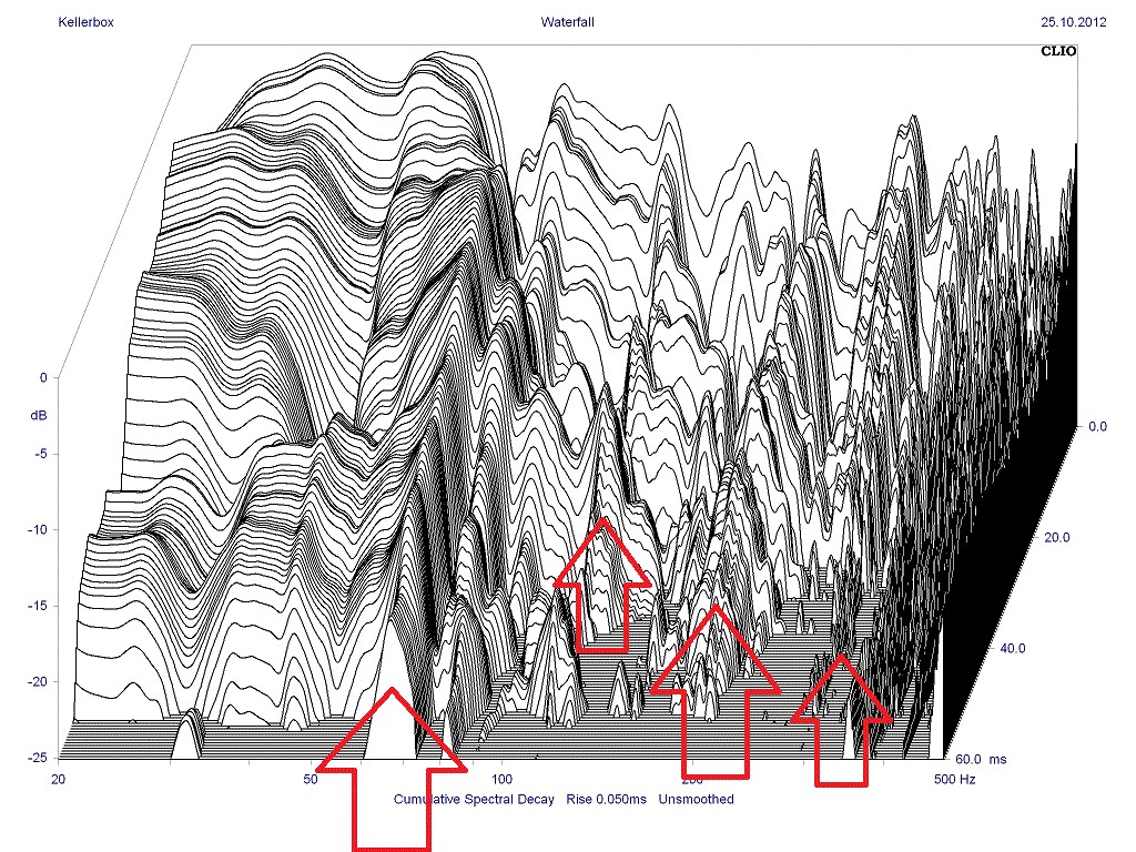

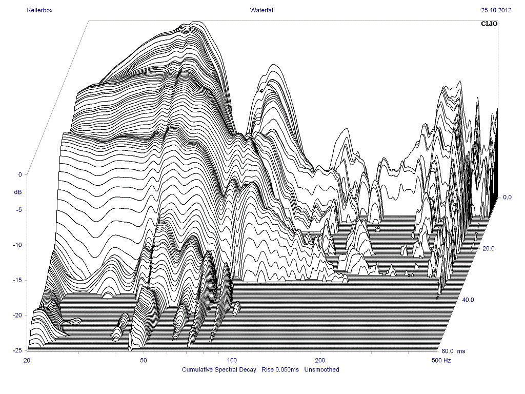

    @All: Ich habe mal ein wenig mit dem Ausschwingen im Raum experimentiert. Die Interpretation solcher Diagramme hat viele Fallstricke, vor allem weil man viel einstellen kann und die erste Wellenfront (auf die sich das Diagramm aufbaut) mit und ohne EQ natürlich völlig anders verläuft.
    Auf jeden Fall bestätigt sich die Vermutung, dass man Lücken besser nicht auffüllen sollte, da dort "wenig" erste Wellenfront und "viel" Nachhall enthalten ist.
    Ich habe einige Diagrammeinstellungen probiert. In jeder war mehr oder weniger zu erkennen, dass das Ausschwingen mit EQ langsamer ist. Ich zeige jetzt mal ein Bild, wo die Einstellungen so gewählt sind, dass die Probleme besonders auffällig sind:
    Ohne EQ fällt vor allem die Längsstehwelle im Raum um 45Hz auf:
    Der Grundton ist pegelmäßig natürlich zu leise, weswegen das Ausschwingen unauffällig ist.
    Mit EQ wird vor allem die Resonanz bei 45Hz entschärft.
    Es fällt aber auch auf, dass das Ausschwingen bei 68Hz, 116Hz, 188Hz und 271Hz verzögert ist. Dort wirken die schmalbandigen EQs. Es gibt keine Überhöhung in der ersten Wellenfront (so wie oben bei 45Hz), die Grate wachsen erst später (besonders auffällig bei 68Hz). Man füllt die Lücken also mit Nachhall auf. Das erklärt die Trägheit im Klangbild.
    Für mich stehen deswegen zwei Sachen fest (die von Schrottie und Rudolf schon bestätigt wurden):
    - keine Lücken mit Gewalt auffüllen
    - besser breitbandige EQs wählen und eine Restwelligkeit akzeptieren
    P.S. Bei den Messungen war auch mit den Messsignal ohrenfällig, dass die EQ-Lösung in der Form nix taugt. Ohne EQ klang es trotz 45Hz-Überhöhung schnell und trocken, mit EQ verwaschen und resonierend (wie Lenni berichtete).
    Das "Ausschwingen" bei 116 Hz zeigt schön, wo die Fallgruben sind. Natürlich sieht man eine kleine Spitze in der ersten Wellenfront. Daran schließt sich aber kein kontinuierlicher "Grat" an wie bei 68 Hz, sondern periodisch auftauchende Spitzen. Diese "Überhöhung" enthält also insgesamt kaum Energie. Für mich sieht das weniger nach verzögertem Ausschwingen aus als nach irgendeiner Reflexion, die man bitte nicht am Lautsprecher behandeln sollte (oder könnte).
    Ich versuche bei der Auswertung von Messungen am Hörplatz immer (soweit das möglich ist), zwischen stark gefenstertem "Direktschall" und der kompletten Summe hin und her zu schalten. Wenn eine Direktschall-Korrektur dann unverhältnismäßig negativ auf das Summenergebnis durchschlägt, klingelt das Alarmglöckchen.
    Rudolf
