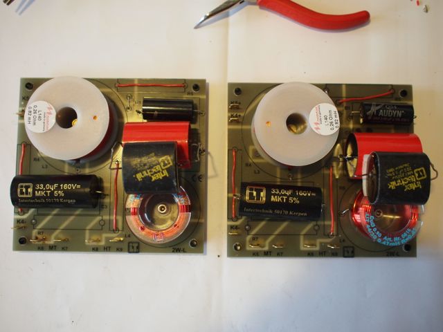

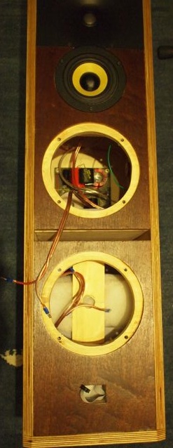

    Also beide Weichen aufgebaut, diesmal auf Universalplatinen:
    Die Weiche eingebaut...
    ....und die Bässe rein:
    Jetzt muß noch das Hypex-Modul hinten und das IR-Bedienteil vorne montiert und die TT-MT-Weiche abgestimmt werden.
    Also schon der Anfang der Zielgeraden....

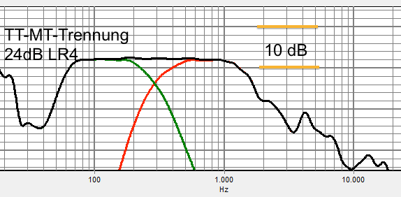

    Die Trennung von Bass und Mittelton der LB2 soll, wie gesagt, mit dem DSP des AS2.100 gemacht werden.

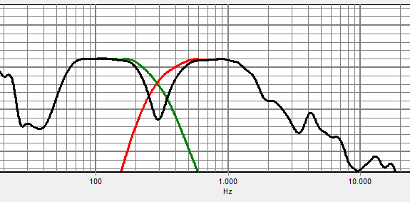

    Da in meinem Bastel-Zimmer keine FR-Messungen unter 200 Hz drin sind, habe ich ersatzweise Nahfeldmessungen vom unteren Mitteltöner und oberen Bass durchgeführt und die gemessenen Impulsantworten und als CSV-file exportierten Daten über Excel in entsprechende Text-files überführt, die sich im Hypex Filter Designer öffnen lassen.
    Die ensprechende Simulation der Trennung mit LR4-Filtern bei 300 Hz und jeweils einer kleinen Korrektur bei MT und TT mittels Boost/Cut-Filter sieht so aus:
    Mit inversem HT:
    So weit so la-la. Die beiden zur Simulation verwendeten Nahfeldmessungen sind weder scale- noch Baffle Step-korrigiert.
    Also habe ich die Nahfeldmessungen vom MT und TT mit edit scale (gemäß Membranradius) im Impulse Response-Fenster korrigiert und den Baffle Step mit der 'LF box diffraction'-Funktion im Frequency Response Fenster korrigiert.

    Es ist bei der LR4-Trennungbei 300 Hz geblieben. Der gesamte MT-HT-Zweig wurde gegenüber den TTs um 1 dB zurück genommen. Die weiteren Korrekturen am HT (Shelf-Filter und Cut-EQ) sind im Bereich von 2dB und werden am endgültigen Hörplatz überprüft und ggf. angepasst.
    Am Tieftonbereich habe ich weiter keine Korrekturen vorgenommen, auch der hängt dann von der Messung am Aufstellungsort ab.

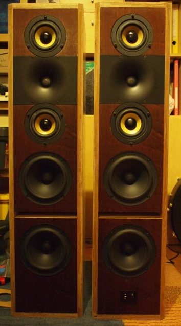

    nur ein kurzes Update: Der zweite LS ist (fast) fertig:
    Das Hypex-Modul muß noch eingebaut werden.

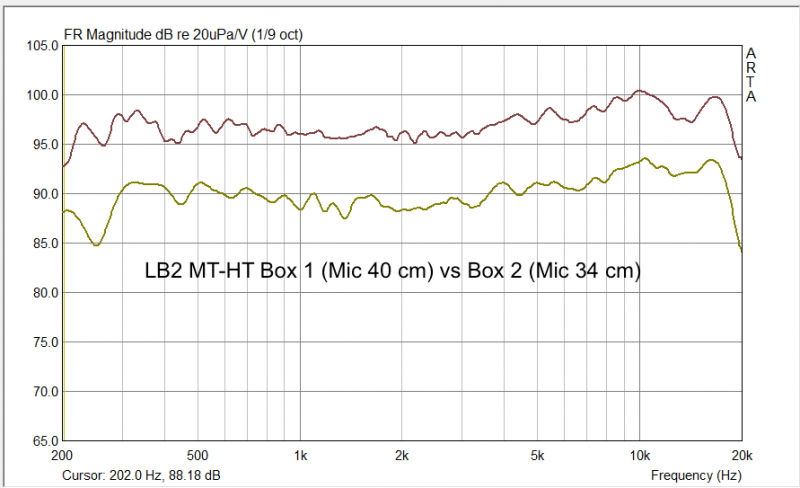

    Eine Q&D-Messung von Mittelton/Hochton im Vergleich zum ersten LS:
    Die Messungen wurden an verschiedenen Tagen, mit unterschiedlichem Mic-Abstand gemacht. Daher finde ich das soweit ok.
    Für weitere, ausführliche Messungen im grösseren Raum ist's jetzt zu spät. Daher frühestens morgen....
    Bis dahin, Grüsse,

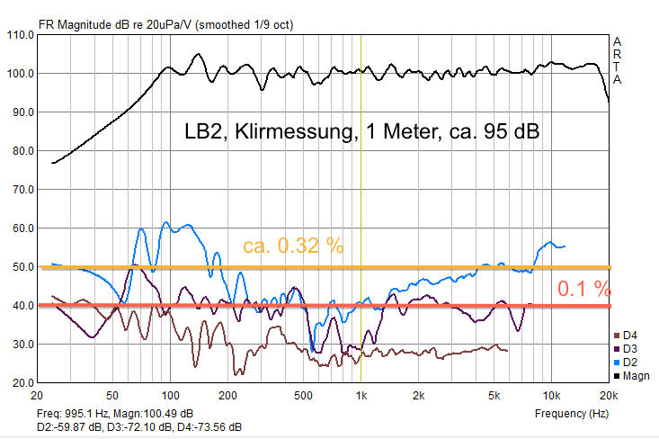

    Vor der Zusammenfassung noch ein paar abschliessende Messungen.
    Der Klirr bei ca 95 dB in 1 Meter Entfernung:
    Der Klirr der 90 dB-Messung liegt noch ein Stück drunter, lauter konnte ich jetzt nicht mehr messen...
    Ich meine der Klirr ist schön niedrig, im Bereich zwischen 0.3 - 0.1%, was bei der Verwendung der Klirr-armen SB17NRX, zweier Mitteltöner und der KE25 im Waveguide auch zu erwarten war.

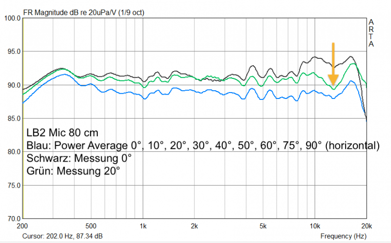

    Schön wäre es, wenn du in Arta für die horizontalen Winkelmessungen noch ein "Power-Average" machen könntest. Meinen Erfahrungen nach entspricht diese Kurve am ehesten meinen Höreindrücken...
    Anbei zunächst der Burst Decay der 0°-Messung:
    Darstellung bis -30dB (wie Hobby Hifi, K&T stellt bis -25 dB dar). Auch damit bin ich recht zufrieden.
    Und speziell für Chlang ein Vergleich des 'Power Average' der Winkelmessungen von 0°-90° aus Beitrag #1 mit der 0°- und 20°-Messung:
    Der 'Power Average' passt m.E. tatsächlich gut zu meinem Höreindruck. @Chlang, was wäre Deine Einschätzung angesichts des Power Average? Würdest Du da (wo?) noch eingreifen?
    Den Vergleich zur 0°- und 20°-Messung zeige ich, um den Anteil der 'ersten Wellenfront' am Höreidruck zu ermöglichen. Der Pfeil zeigt den ca 2-3dB-Einbruch bei ca 13 kHz, der auch deutlich im Sonogramm (Beitrag #132) zu erkennen ist (wandert mit zunehmendem Winkel Richtung 10 kHz). Tatsächlich fand ich die Höhen (Becken etc.) bei einigen Aufnahmen etwas zu zurückhaltend und habe darauf hin das Shelf-Filter für den Hochtöner (-2dB bei 4 kHz, siehe Beitrag #125) um 1.5 dB zurück genommen. Klingt nu frischer, bin aber nicht sicher, ob das einen Ticken zu weit geht. Mit den Höhen von digitalen Aufnahmen hadere ich aber ohnehin gerne. Bei Gelegenheit höre ich mir die Höhen noch von Platte über den analogen Eingang im Vergleich an. Mal schauen.
    Da diese Unterschiede aber ohnehin stark von Aufstellung, Aufnahmen und Vorlieben abhängen - und die LB2 ja nicht bei mir wohnen wird - frickel ich da nicht länger rum, sondern passe solche Feinheiten am Aufstellungsort an.

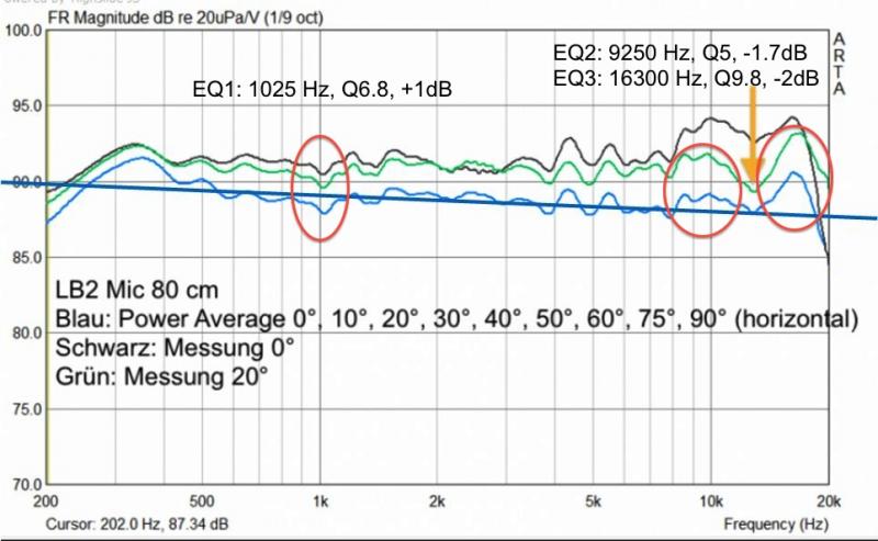

    Tschuldigung - dein Beitrag ist mir anscheinend durchgerutscht. Dabei schaut das alles sehr gut aus und nur, weil du gefragt hast, mein Rezept:
    Ich lege meist eine Gerade in den gemittelten Frequenzgang. Deine Box strahlt recht breit (zumindest im Vergleich zu meinen letzten Konstrukten), deshalb fällt die Gerade relativ flach. Aber gerade deshalb würde ich bei den Höhen noch Gas wegnehmen, also bei 10 und 17 kHz ein entsprechendes Kerbfilter setzen. Auch bei 1 Khz würde ich mir überlegen, ob ich ein Bisschen anhebe - auch um den Bereich um 2,5 Khz relativ gesehen nicht so viel Gewicht zu geben.
    Aber das muss man hören und nur, weil du gefragt hast, wie ICH rangehen würde. Ich finde die Box auch jetzt schon sehr komplett! Würde ich mir gerne mal anhören (am liebsten im Vergleich zur Chlang3).

    Hallo Chlang,
    jetzt hat's bei mir eine ganze Weile gedauert....
    Ich habe jetzt die drei von Dir vorgeschlagenen Bereiche anhand der 20°-Messung vorsichtig korririert:
    Die EQs habe ich anhand der 20°-Messung im Hypex Filter Designer gemacht. Die 20°-Messung kam dem Poewer Average am nächsten. Leider kann ARTA aus dem Power Average keinen Impuls zurück rechnen, den ich dann in den Filter Designer importieren könnte.
    Daher muß ich das Ergebnis noch durch Messungen überprüfen. Aber ich war ziemlich erstaunt, wie stark sich die 3 EQs auf's Klangbild ausgewirkt haben. Gefällt mir wesentlich besser so, ich finde den Klang noch 'natürlicher' und klarer.
    Jetzt hör ich so ne Weile. Messungen dazu sobald ich dazu komme....
    Hey Christoph,
    Schön, dass es dir soweit gefällt!
    ... und gut Ding will eben Weile haben. Bei der Slot-Geschichte lese ich auch sehr interessiert mit.

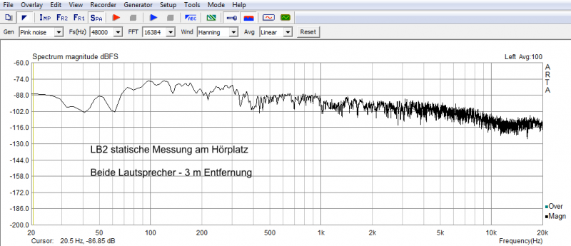

    jetzt habe ich mich noch an Hörplatzmessungen versucht.
    Mess-Setup mit ARTA nach der Anleitung von Chaomaniac hier: Messmodus Spectrum Analyzer, rosa Rauschen, 100 Averages.
    Abstand Lautsprecher Mikro ca 3 Meter.
    Zunächst eine statische Messung (Mikro fest, nicht bewegt):
    Dann eine 'gewedelte Messung', Mikro in Kopfhöhe in einem Feld von ca 30 x 30 cm während der Messung langsam bewegt:
    Der Frequenzgang fällt ab 100 Hz schön gleichmässig ab. Darunter ist's ein wenig Bass-schwach, was aber vor allen Dingen an dem sehr hohen, L-förmigen Hörraum liegen wird. Zudem sind ein großes Bücherregal, Teppiche und 2 Stoff-bezogenen Sofas im Raum.... Da die LB2 zukünftig in einem anderen, kleineren Raum wohnen wird, belasse ich zunächst dabei und korrigiere da nicht mehr. Mir fallen auch keine 'Fehler' mehr auf beim Hören von bekannten Titeln. So weit in Ordnung - auch wenn ein DSP immer zum Spielen verleitet....

    Finale...
    Was noch? Es fehlen noch Füße für die Lautsprecher.
    Und eine übersichtliche Zusammenfassung mit aktuellen Messdaten und Fazit....
    ...im nächsten Beitrag.
