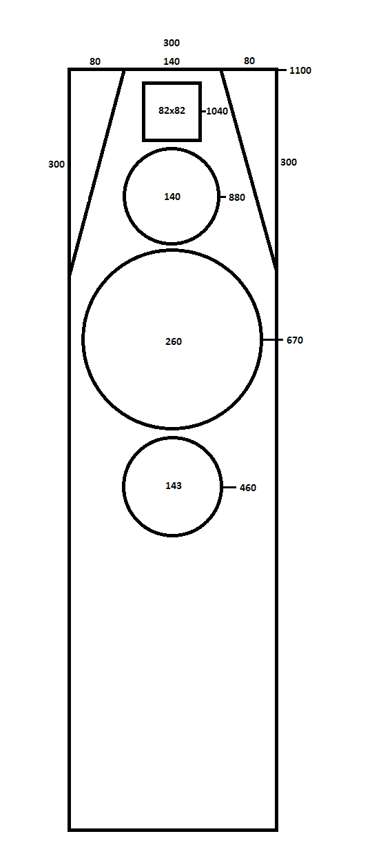

    hier mal eine Skizze:
    Der Bass sitzt auf 670mm, was etwa einem Drittel meiner Raumhöhe entspricht und der ideale Punkt ist, um Raumresonanzen möglichst wenig/gleichmäßig anzuregen.
    Die mittlere Breite der Fase auf Höhe des Mitteltöners beträgt 10% der Schallwandbreite. Das ist erfahrungsgemäß der beste Kompromiß.
    Auf Höhe des Hochtöners ist der Abstand zur Fase ungleich zur oberen Kante.
    Die Fase ist 300mm lang, was der Breite der Box entspricht. Ich denke, dass ist stimmig so, oder?

    Hi Christoph,
    auch wenn du ja bereits eindrucksvoll bewiesen hast, dass Optik in deinem Hörraum keine Rolle spielt ( ist positiv gemeint), finde ich deine Skizze rein von den Proportionen unheimlich gefällig. Welche Tiefe wird die Box haben? Das BR-Rohr kommt nach vorne?
    Lenni

    Hallo Lenni,
    wenn ich mich schon mit so einer Fase herumärgere, dann muss das auch gut werden
    Der Bass ist mir eine Spur zu hoch, vielleicht kommt der noch 2-5 cm runter, mal schauen.
    Zum Rohr: Die Stehwelle im Rohr liegt außerhalb des Übertragungsbereichs (um 900Hz). Den restlichen Mitteltonmüll bekomme ich mit der Gehäusebedämpfung in den Griff.
    Der Vorteil von der Platzierung vorne: Die Phasenlage zum Treiberanteil ist besser und die Stehwelle längs des Raumes, bei dessen Frequenz das Rohr auch noch Pegel abstrahlt, wird vorne weniger stark angeregt als hinten.
    Die Box wird wohl 40cm tief, was etwa 100 Liter entspricht. Eine Simu folgt demnächst....
    Hier ist meine Erfahrung, viel hilft viel.
    Je näher Du an die Treiber herankommst umso besser.
    Freundliche Grüsse
    Gustav
