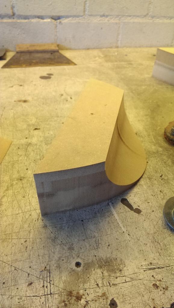

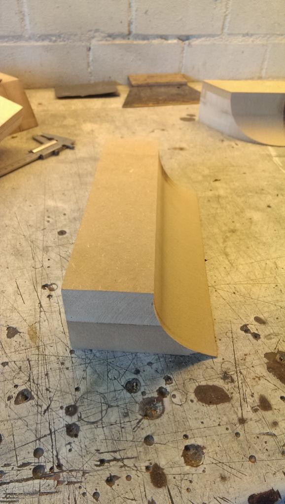

    Die Stufen / Die innere Rundung bei den Reflex-Rohren waren ne große Herausforderung.
    Ich hatte bis jetzt Anfang Dezember keinen Schimmer wie ich das vernünftig schleifen könnte ... Bandschleifer, Extenderschleifer etc... sind alle dafür nicht geeignet.
    Hab einmal schon angefangen auf ein Nudelholz ein Schleifpapier zu tackern und dieses dann in eine Bohrmaschine einzuspannen. Die Umwucht dieses Gebildes hätte mich beinahe mit unzähligen Knochenbrüchen von der Hand bis zu den Schultern ins Krankenhaus befördert
    Dann fand ich diese Schleifwalze von Bosch auf Amazon... Und das ist die Lösung! Super praktisch für diese Aufgabe das Teil
    So sieht grob das Ergebnis dann aus, ohne Schablone. Die kommt dann später dran mit einem feineren Schleifpapier.

  6. #46
    7.188
    ambitioniertes Projekt, tolle Arbeit mit vorbildlichem Werkzeugpark......ich staune ....und bin gespannt auf das Endergebnis.
    Einschlagmuttern funktionieren deutlich besser wenn man sie einzieht....gerade bei MDF.

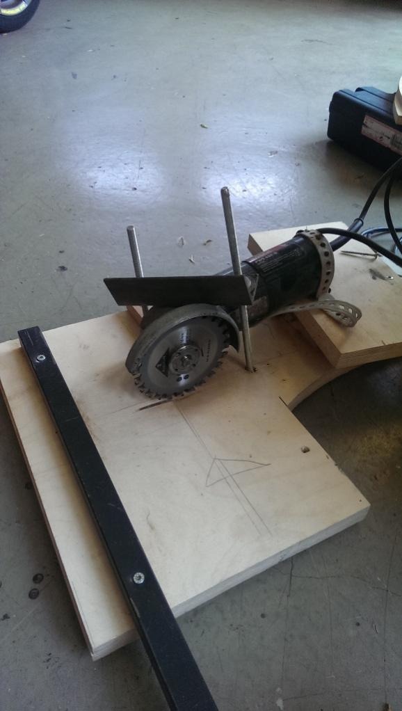

    Schick! erinnert mich sehr an den bau von meinen "Beiden"
    Dabei stand ich am Heck vor einem ähnlichen Problem.
    Meine Lösung war ein grobes Sägeblatt an einer Flex zum Fräsen zu missbrauchen. Ging gut und hat reproduzierbare Ergebnisse geliefert.
    Mehr Bilder findest du hier
